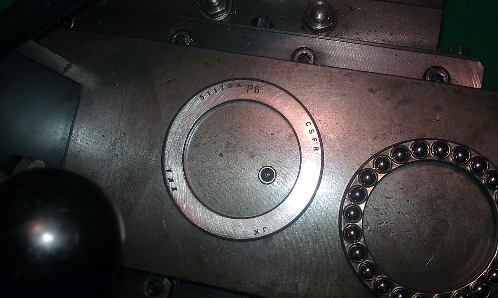

Jen vsuvku k tem malym axialnim loziskum se zvysenou presnosti. Treba to nekdo oceni.
V posledni dobe jsem jich par kupoval na technicke-soucasti.cz a prisly jeste ZKL Made in CSFR.
IMHO je takove federativni 51xxx A P6 ZKL NEW FORCE pro tyto ucely bezkonkurencni volba v pomeru cena/vykon.

mne sa ntn v prevodovke na 2takte rozpadlo po sezone, 51114 robia aj v presnosti P6 alebo vecsej P5 daju sa kupit do 30 eu kus.
Dobre robis ze ich menis to si mohol hned mal by si o kopec starosti menej, ked to budes sklada tak na zadok vretena si daj hodinky konikom pritlac o vreteno takto nastav axialnu volu na 0.01mm tak to ma aspon sv18tka. Skus otocit rukou ci to bude drhnut

V prospekte jednej masiny bolo prísne dane že ložisko na vretene má mať taký a taký počet guličiek. Ložisko typovo sedelo len už žiaden z výrobcov neponukal ložisko s daným počtom guličiek ako tie staré. Tento prípad mi hovoril predajca v loziskarni.
To isté som si všimol aj som to fotil keď som skladal 18tku vretenik ložisko staré vs nové o pár gul menej.
Takže objednávam menšie zlo. Poteší ma len to keď vidím na ložisku vyrazené ČSSR.
Mám doma aj razene ložiská a P6 je tam dopisane laserom tak teraz veriť či ?

novic píše: 28. 12. 2018, 10:53 Mám doma aj razene ložiská a P6 je tam dopisane laserom tak teraz veriť či ?
Že by ve výrobě hotovou dávku vyrobených ložisek proměřili, roztřídili a kusy vyhovující nějaké užší toleranci dodatečně označili laserem?
ono do hotového zakaleného kroužku to razit asi moc nepůjde.....
Pokud je to skutečně lasem, tak bych to viděl jako maximálně podezřelé.
Pokud je to elektroperem, nebo elektrochemicky, tak se to tehdy zcela běžně dělalo.
Samozřejmě to předpokládá dokázat rozlišit jednotlivé způsoby značení.

V ZKL, dokud se vyrabely tyto male velikosti zde, znacilo vzdy naraz, az po sortovani do jednotlivych trid. Nebyl duvod, aby bylo oznaceni tridy vyvedene jinak. Dnes, kdy uz se mala loziska vyrabeji v Cine, se myslim procesy muzou lisit. Moc by me to neprekvapovalo, kdyby sortovali jen na vyzadani jako post process a znacili to treba i laserem.
