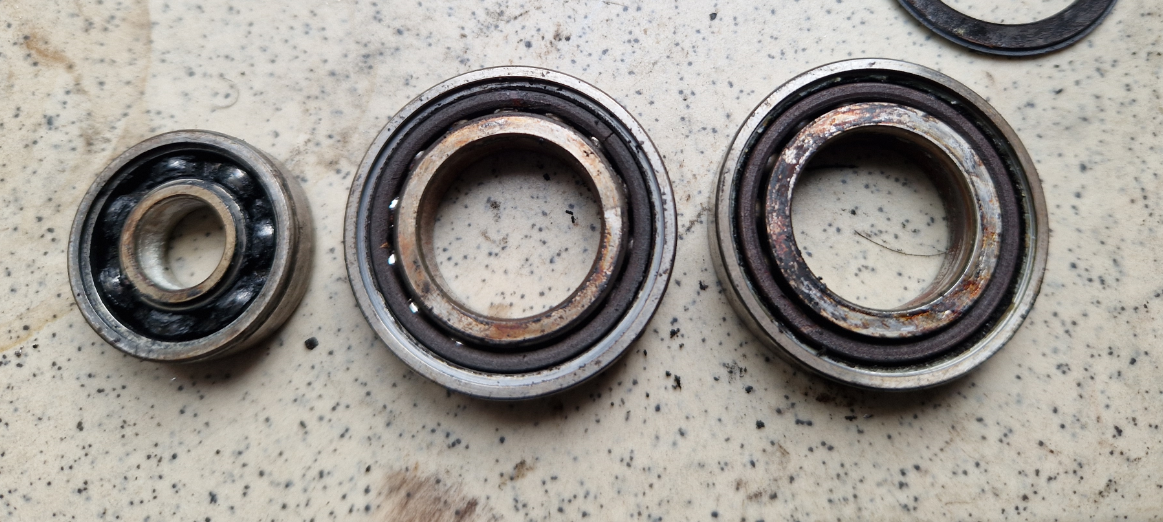

Všude jsem nechal originál vazelínu. Po dvou letech provozu se ty L&Y začaly ozývat a tak jsem oba motory rozebral. Přestože používáme demineralizovanou vodu je na nich solidní vrstva sanytru. Motory jsou naležato.
Při povolování předního labyrintu se mi podařilo u jednoho motoru utrhnout kotvu od hřídele.
Ložiska vypadají všechna skoro stejně. Zbytky vazelíny degradované na něco podobné tvrdému parafínu. Vpravo je to L&Y vprostřed FAG a vlevo zadní SKF.
To L&Y je hyn - jsou poškozené dráhy kuliček a "klopýtá". FAG by po vyčištění / přemazání mohl ještě sloužit a to SKF asi opravdu vyčistit zkusím.

Milan199 píše: 7. 5. 2023, 9:27 tvrdému parafínu. Vpravo je to L&Y vprostřed FAG a vlevo zadní SKF.
To FAG by po přemazání sloužit nemohlo - protože má prasklou klec (teda pokud je to to uprostřed a vidím dobře).
Prasklá klec u těchto typů ložisek vždy znamená fatální problém.

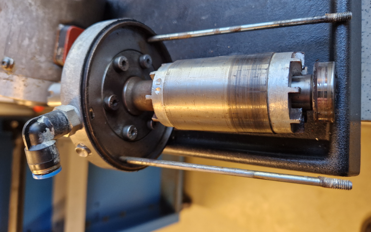

Mam po letech dalsi update "z pole". :) Modifikoval jsem popsanym zpusobem take cizi Teknomotor vretynko - 3140 0,73kW, kteremu jsem ted delal servis po 4 letech. Mala portalova frezka na lehke kovy, 2.5D frezovani hlavne duraly a 7075, prace ve vyvojovem labu. Frezka nebezi denne, ale urcite pry pres 20 hodin tydne frezuje. Takze teoreticky kolem 2000 hodin najezd.
Spodni L&Y lozisko porad jako nove, axialni vule za studena je tri stovky, coz je velmi podobne vuli novych. Vrchni (puvodni Teknomotor) ale na kasi.
