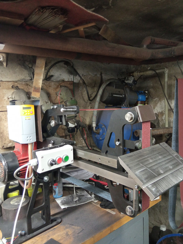

to testone: Máš pravdu...hneď ako bude trochu voľného času, budem sa musieť s niekým dohodnúť, nech mi to zreviduje. V zápale "boja" si človek neuvedomí, že dnes je niekedy marketing a prezentácia dôležitejšia ako samotný produkt. To je tak, keď si všetko obhospodaruješ sám :-( .
To romanf : a v princípe ju máš aj ty... Len mi nedalo nezareagovať a neobrániť si prácu, keďže si ju nezhodnotil po stránke kvality, alebo technického prevedenia/konštrukcie ( kde by som kritiku bez mihnutia oka prijal, ak by bola vecná, trefná a prínosná, pretože vždy sa dá dačo zlepšiť a vylepšiť ), ale hneď si ju zopsul a zosmiešnil len na základe názvu, ktorý ti asi nesedí, a formy prezentácie na FC.
Nepoznám ťa, a je mi jasné, že ste tu väčšinou skúsený celoživotný strojári, pre ktorých môže byť môj návrh a práca len triviálna a primitívna, ale za kvalitou svojich strojov si stojím, čo mi potvrdzuje aj spätná väzba od ich majiteľov. Len malý príklad: jeden mladý Slovenský, ale už i svetovo pomerne uznávaný nožiar, ktorý takmer vôbec netvorí do „šuplíku“ pretože už má na nože z jeho tvorby poradovník dosť dopredu, má aj brúsku od nemenovanej najznámejšej českej značky. Po zakúpení mojej, však už pracuje len na nej, a tú druhú využíva len sporadicky.
Na tej forme komunikácie tuším treba zapracovať nám obom... Peace.

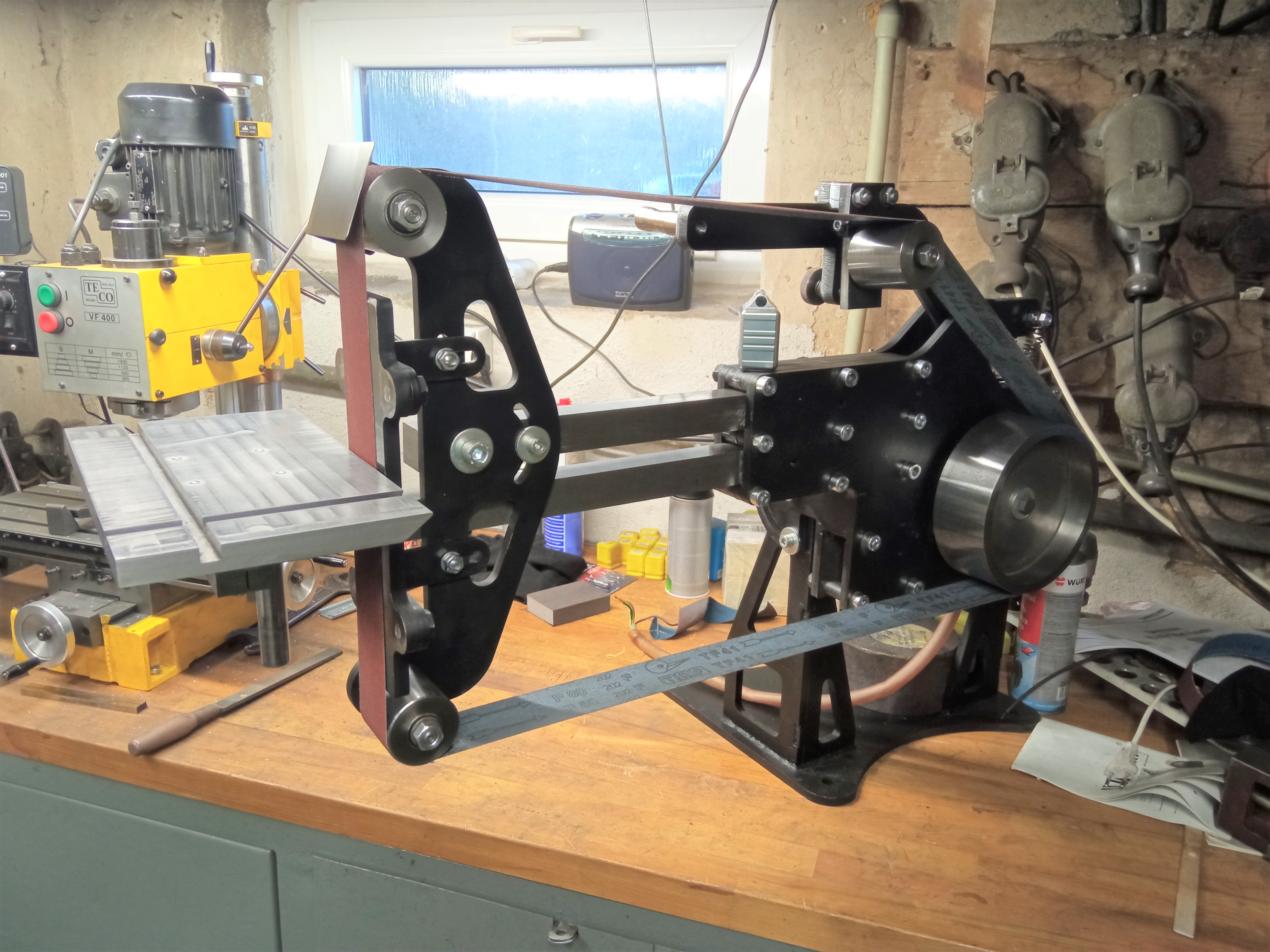

Mašinka je to pěkná, o tom žádná. Ta dimenzace materiálu se mi zdá poněkud přehnaná, ale budiž, jako stabilně umístěná svou hmotnost uhájí. Ta moje má cca 70Kg. Nejsem nožíř a ani jím nechci být, ale postavil jsem si pásovku pro zámečnické použití podle svých představ a inspirace z netu. Stále přicházím na drobná vylepšení, doplňky a vychytávky, takže stále mění svůj tvar i vzhled. :)
Zakrytování pásu a kladek je předpokládám především z důvodu bezpečnosti. Mě by vadilo především proto, že bych přišel o pracovní plochu, protože naprosto běžně odjehluji ostré hrany materiálu na spodní straně pásu a co je zásadní, víš co udělá brusivo a ubroušený materiál s kladkami po hodinách používání v tom zakrytování?
Koukal jsem i na stránky FB, ale nikde jsem nenašel cenu. Proč?
Ta moje vypadá takhle a vešel jsem se do 10 000Kč, což ovšem není konečná cena, protože si chci udělat další přídavná zařízení. Umístění je stále provizorně na ponku, ale dostane svůj stolek.

To Britt: To nad-dimenzovanie nie je prehnané, a ak by to bolo rentabilné, a dala sa ponúkať za rozumnú cenu, urobil by som ju ešte mohutnejšiu. Pri pásovej brúske pre nožiarov je váha žiadaným bonusom/vlastnosťou. Pomáha pohlcovať prípadné vibrácie. A tie vibrácie nie sú spôsobené konštrukciou, ale veľa krát za to môže samotný brúsny pás, ak je zle zlepený, krivý a podobne. Je totiž dačo iné, mat pásovú brúsku len na zámočnícke operácie, keď potrebuješ len dačo príležitostne obrúsiť, odihliť a podobne, a mať brúsku ako nožiar, živiť sa tým, a pracovať na nej aj 8 hodín v kuse. Vtedy ten luxus ticha, a takmer nulových vibrácií oceníš. Takisto, v rôznych štádiách výroby a vývoja je asi 12 (momentálne) typov príslušenstva, a niektoré z nich dosť ťažké a mohutné, a pri návrhu brúsky sa s nimi už počítalo, a aj práve preto je tak mohutná. Aby sa pri ich použití nepreklápala, nemusel si ju niečím dodatočne zaťažovať, alebo priskrutkovať k stolu. Zároveň mám rád staré poctivé stroje, stavané na veky, a toho som sa snažil držať aj pri návrhu mojej. Nechcel som aby to bola ďalšia Čína alebo hračka, kde sa šetrilo na všetkom, a ktorú si môžeš kúpiť na každom rohu. (a potom prípadne nadávať :-D ) ale naozaj poriadny a kvalitný stroj, ktorý ťa prežije :-D Brúska bola vyvíjaná v spolupráci s dvoma nožiarmi a kováčmi, s ktorými sa veľa veci konzultovalo, testovalo, a to aj z hľadiska praxe, ale aj ergonómie, a oni by ju boli mali najradšej aj dvojnásobne mohutnejšiu :-D, takže bolo treba nájsť dáke optimum :-D.
Áno, kryty sú hlavne kvôli CE a bezpečnosti, a sú podľa noriem, a keby bolo pôvodne podľa schvaľovacieho technika, tak by ich tam bolo ešte viac. Ale stačilo mu pripomenúť normu, a uznal, že to spĺňa všetky náležitosti, a to s prehľadom.Zároveň sú navrhnuté tak, aby výmena pasu bola jednoduchá, rýchla ( pár sekúnd) a nikde nezavadzali, a nedávali sa dole. K tým krytom a prachu : vzadu, na kryte za hnacím kolesom je otvor a hrdlo trubky odsávania :-D. A niektoré kusy ešte z prvých verzii sú naozaj poriadne využívané už viac ako 2 roky, a bez najmenších problémov, čiže po tejto stránke je to pomerne dobre ošetrené.
Tá tvoja vyzerá naozaj dobre, taká šikovná, a verím, že ti naozaj na všetko stačí. Apropo k cene.... započítal si aj cenu svojej roboty a čas? Myslím že vtedy by tá cena bola trochu iná. Ale je mi jasné že pri jednom kuse a pre seba, sa na to nepozerá, poznám to.

Jak se u pásových brusek řeší aby pás neujížděl do strany? Jsou ty kladky nějak lehce bombírované nebo je v tom jiný trik?
Britt
Příspěvky: 1830
Registrován: 8. 5. 2019, 5:36
2. 5. 2021, 6:33
Hnací řemenice má bombírung.
Příspěvky: 3947
Bydliště: Havl. Brod
2. 5. 2021, 6:39
jedna naklápěcí a jedna bombírovaná ...
Příspěvky: 8482
2. 5. 2021, 7:51
Díky
Sajmon
Příspěvky: 469
2. 5. 2021, 8:01
Britt píše: 2. 5. 2021, 6:33 Hnací řemenice má bombírung.
chb píše: 2. 5. 2021, 6:39 jedna naklápěcí a jedna bombírovaná ...
Hm 🤔
Videl jsem pasovku kde bombirovane je jen to naklapeci. To je tedy spatne?
Britt
Příspěvky: 1830
2. 5. 2021, 8:49
Taky jsem to viděl, ale když se podíváš na nožířské stránky, tak tam mají bombírovanou jenom tu hnací řemenici.
mikiki
Příspěvky: 781
Registrován: 5. 1. 2011, 4:33
Bydliště: Vysočina
2. 5. 2021, 9:43
Ano, předně jak píše "chb" :D
Bombírovaná je řemenice na motoru a naklápěcí rolna zajišťuje posunování (vycentrování) pásu do strany.
