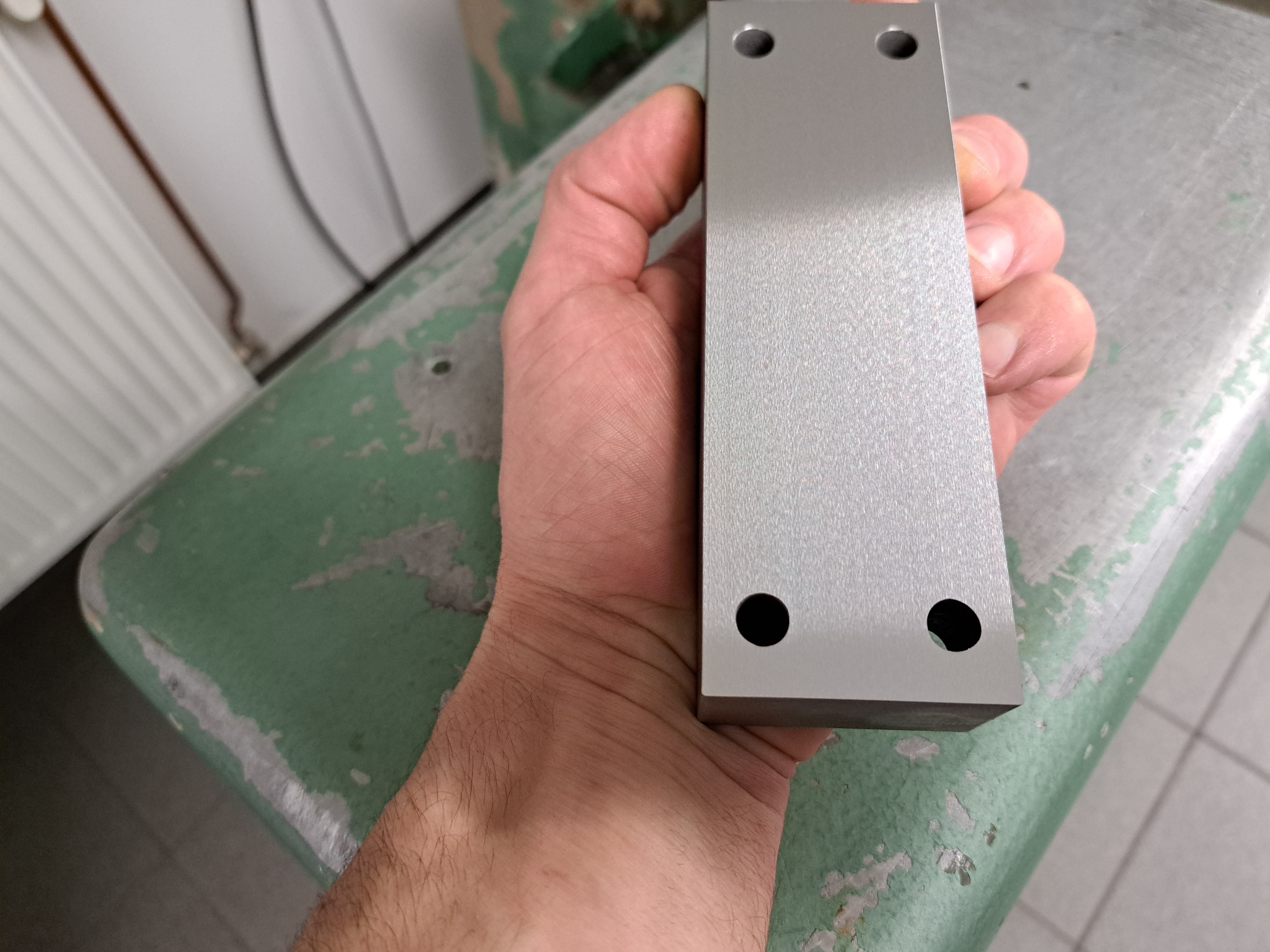

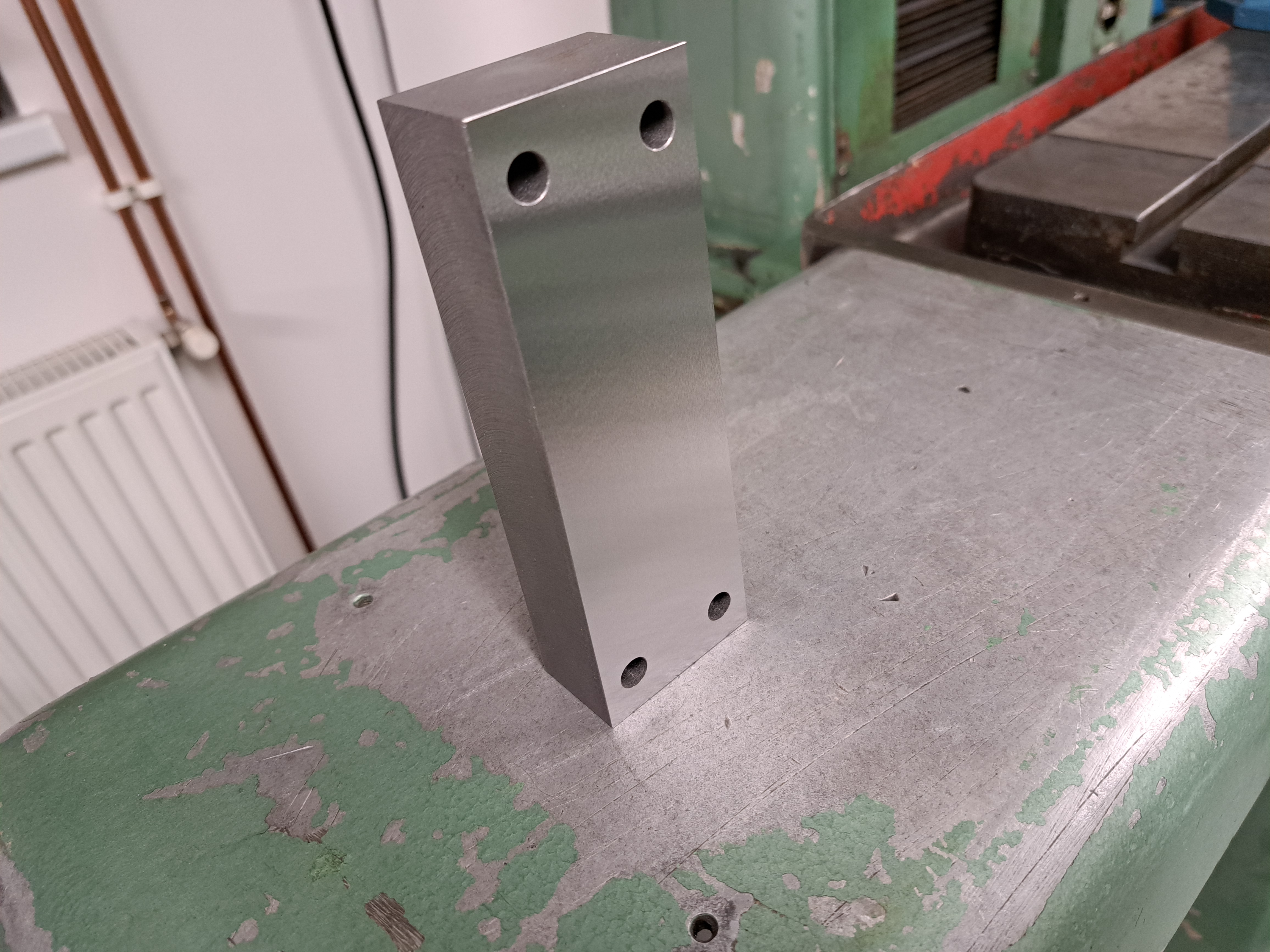

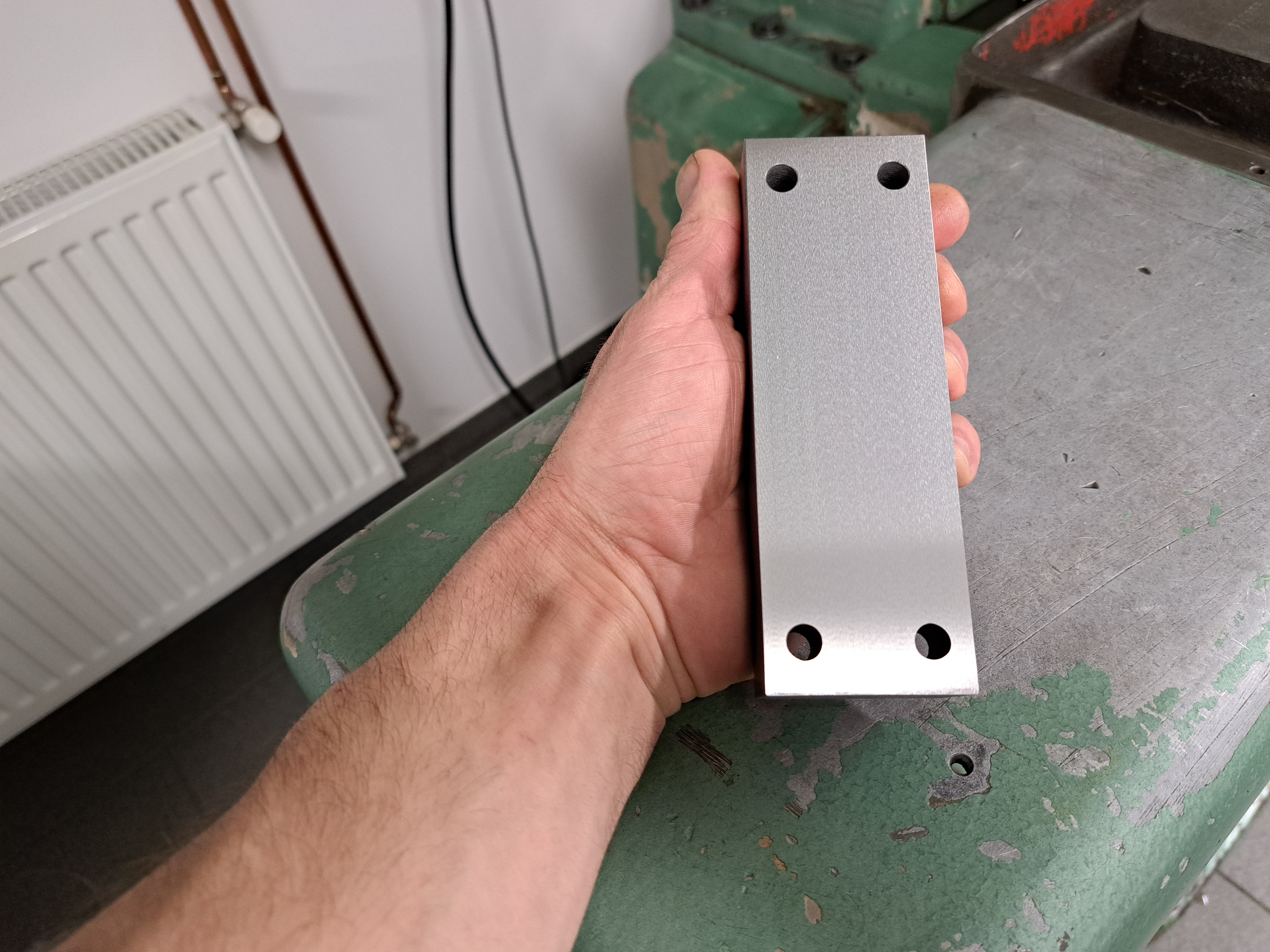

Děkuji za tip, pohledal jsem v dílně, ale vše přesně broušené s dostatečnou výškou vždy jen jeden kus. :? Ještě mě napadlo lehké upnutí mezi hroty do soustruhu. Nebude to žádná topka, ale na to odzkoušení by to snad mohlo stačit. Nebo je to kravina? Má omluva všem brusičům stále platí :D
Petr68
Příspěvky: 883
Bydliště: Karlovy vary
27. 12. 2022, 5:12
Zdravím,
tak jsem dnes pomocí několika broušených pomůcek a vodováhy vytvořil provizorní vyvažovací stojánek, vyvážil kotouč a poprvé vyzkoušel brusku :)
Postup jsem volil co nejlépe srovnat a utáhnout kotouč na přírubu, nasadit na brusku, orovnat, vyvážit a to samé ještě jednou.
Brousil jsem nepotřebnou podložku (nějaká konstrukční ocel), kotouč mám bílý hrubost 60 jiný nebyl a bez chlazení na sucho.
Broušený povrch sám nedokážu zhodnotit, ale nepředpokládám, že to bude nějaká topka.
Přikládám fotky, ale strašně blbě se to fotí :?
Ještě musím vyřešit na motoru vrtuli chlazení. Je tam plechová vrtule, která příšerně háže a myslím že těch vibrací taky vytvoří dost.
