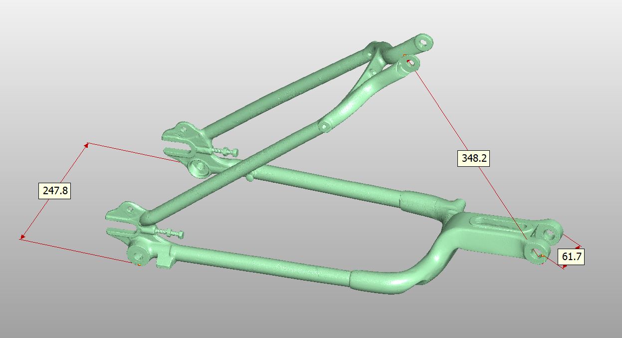

bobik
Příspěvky: 4556
Bydliště: Okres Klatovy
3. 5. 2020, 9:35
Skenoval jsem rám motorky na dvakrát. Poprvý se mi to nepovedlo. I když jsem si nalepil samolepky na ty trubky, tak sken kolem dokola byl rozhozenej skoro o cenťák. Prostě se mi to nepodařilo napojit. Důvod je ten, že osově se snímky trubek napojily, ale úhlově se to rozcházelo. 4h skenování jsem odepsal. Pomohl jsem si tím, že jsem si mezi trubky tavným lepidlem nalepil příčky. Ty mě pomohli s napojováním jednotlivých snímků. Napřed jsem si naskenoval obvody s příčkami a získal tak celkovou hodně děravou kostru. Ale už ta geometrie byla v celku a bylo se čeho chytnout. Pak jsem příčky vymazal, z rámu odebral a doskenoval. Výsledek mi příjemně překvapil. Naměřené hodnoty posuvkou jsou 348,1; 247,5 a 62,00. Šak já se s tím ještě naučím dělat. :D
Pro představu, tento sken trval 4h a je složený ze 105 snímků. Každý druhý snímek jsem musel ručně zarovnávat. Rám byl pískovaný a to skenování usnaďnuje. Být to lakovaný lesklý rám, musel bych ho opakovaně nasprejovat křídou. To si ani neumím představit, ten bordel přitom a potom.

novic
Příspěvky: 1839
10. 5. 2020, 1:20
Výsledok je krásny, ako sa pracuje so skenom v 3d programe ? Dá sa to upravovať po častiach ? Pomocné tyčky šli jednoducho odstrániť ?

bobik
Příspěvky: 4556
27. 5. 2020, 10:09
Během skenování se dá přebytečná geometrie odmazávat.

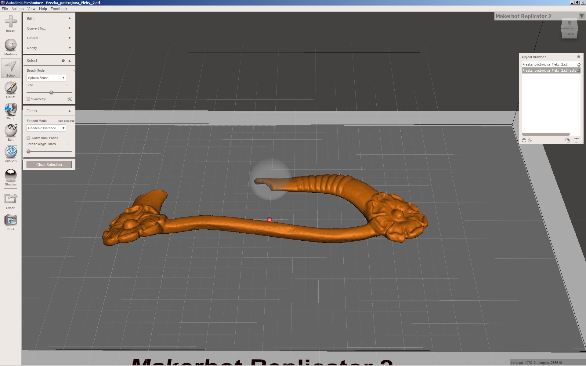

27. 5. 2020, 9:29
Byl by někdo schopný tuhle naskenovanou přesku narovnat a domodelovat? Pokouším se o to v Meshmixeru a nejde mi to. Jen by mi zajímalo, jaký jsou možnosti modelování a deformace u mesh-objektů. 3D model si můžete stáhnout odtud.

reta
Příspěvky: 658
Bydliště: Pardubice
30. 5. 2020, 9:42
Udělat z mesh-objektů objemové těleso je u složitějších tvarů v současné době asi nemožné.
Pokud někdo zná rád se přiučím. Mě zatím při převodu, po překročení nějakého počtu trojúhelníků, vše havarovalo. Kdysi jsem se tím zabýval a bylo nutno každý ten trojúhelníček oklikat = nakreslit znova se jevilo jako jednodušší. Předpokládám, že z toho *.stl chceš něco jako *.igs. Můžeš sem dát stl soubor?
Permonik
Příspěvky: 414
Registrován: 19. 2. 2015, 7:34
Bydliště: Mošnov
30. 5. 2020, 10:38
Myslím že v meshmixeru se s tím budeš trápit. To by chtělo plnohodnoty 3D grafický modelář,
3DS max, Cinema, Blender ... a nešlo by to ve Fusionu, ten umí mesh.
Ze stl jsem kdysi dělál stp pomoci ReCapu. A vždy se povedlo.
Jak myslíš narovnát?
Ing. Tomáš Mlčák - Digitální prototypování, Konstrukce strojů a zařízení, Fotogrammetrie, Vývoj pásových jednotek
Příspěvky: 23386
30. 5. 2020, 10:41
Spousta softwaru ma limity na 32k entitach v plose ktera se ma dale upravovat/prepocitavat napr. na objem. Tam je pak potreba zjednodusovat. Vyredit data kde neni treba a nechat husta tam kde je treba. Zrovnomernit useky na pravidelnou sit a rozdelit do mensich objektu aby se plnila ta podminka na index do 32k
bobik
Příspěvky: 4556
30. 5. 2020, 10:44
Nejde mi o převod do klasických 3D CAD systémů, ale spíše o síťové modelování. V programech Blender, Meshmixer atd. Tudle přezku bych dokázal vymodelovat i v catii, ale strávil bych s tím tak týden. Jak todle dělají archeologové? Ty taky naskenují zdeformovaný nález s chybějícími částmi a dokáží digitálně to těleso zrestourovat. Todle je odlitek, tak na 3D zobrazení a tisk modelu není třeba NURBS tělesa, stačí síťovaný model. Ten Mesmixer nějaký možnosti deformace má, ale nehlídá si vnitřní objem a průřezy. Zajímalo by mě, jak by si s touhle přezkou popral nějaký profík.

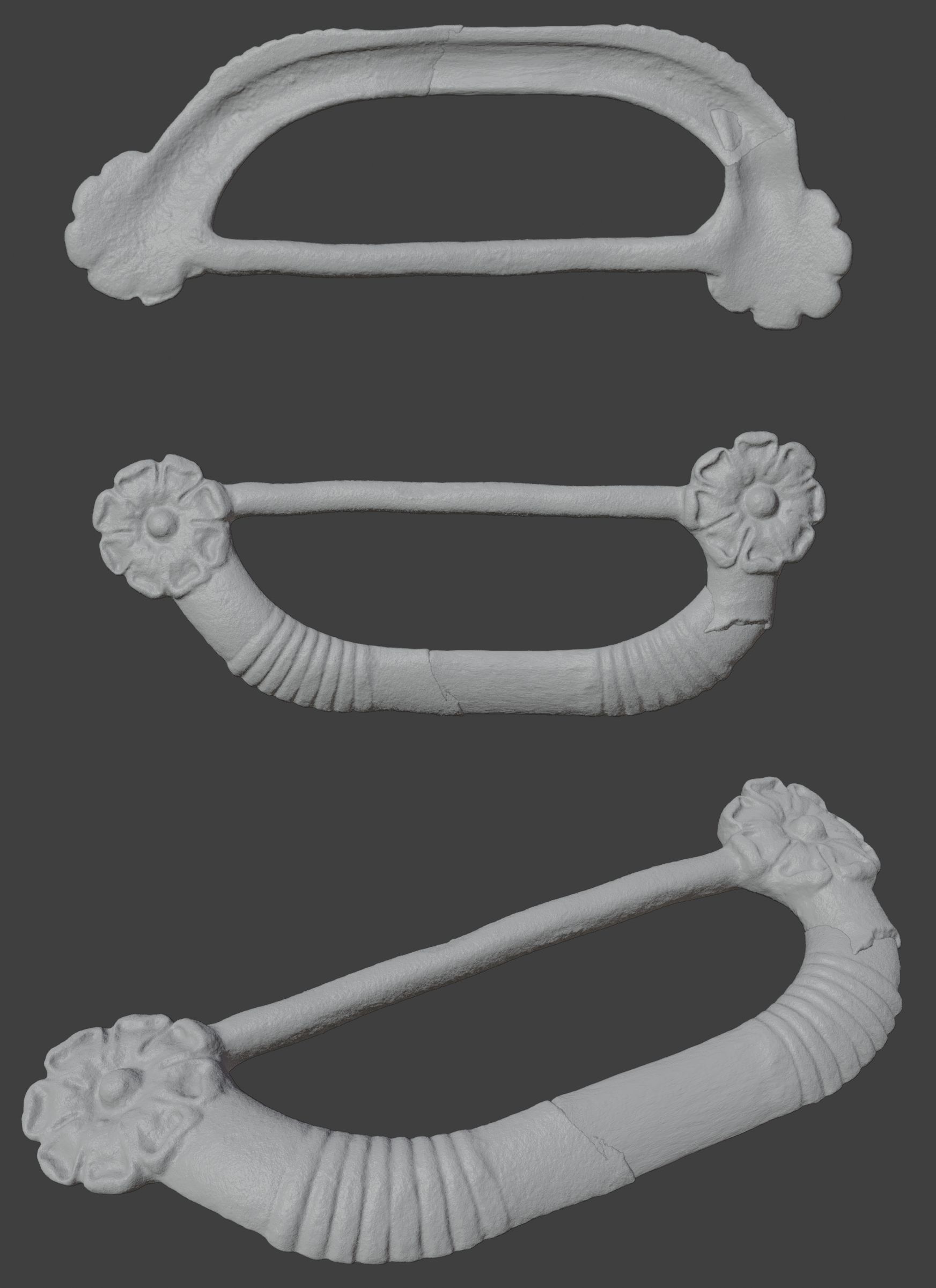

jova
Příspěvky: 2574
30. 5. 2020, 12:35
A co s tou přeskou chceš konkrétně dělat?
Takhle to jen tak na zkoušku narychlo kluk udělal v Blendru během 5ti minut.
Zbytek si musíš dopilovat pilníkem :D
bobik
Příspěvky: 4556
30. 5. 2020, 12:47
Hezky. Máš šikovnýho kluka. Zrovna Blender je pro mě dost odstrašující program. Dají se v něm udělat zázraky, ale to ovládání je běs a hrůza.
Jinak nacházím detektorem takové zajímavosti, tohle byl určitě odlitek. Tak bych to zkusil taky odlejt. Vytisknout na 3D tiskárně, obalit odlejvací hmotou, vypálit a odlejt. Pak to věnovat do našeho regionálního muzea.
