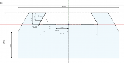

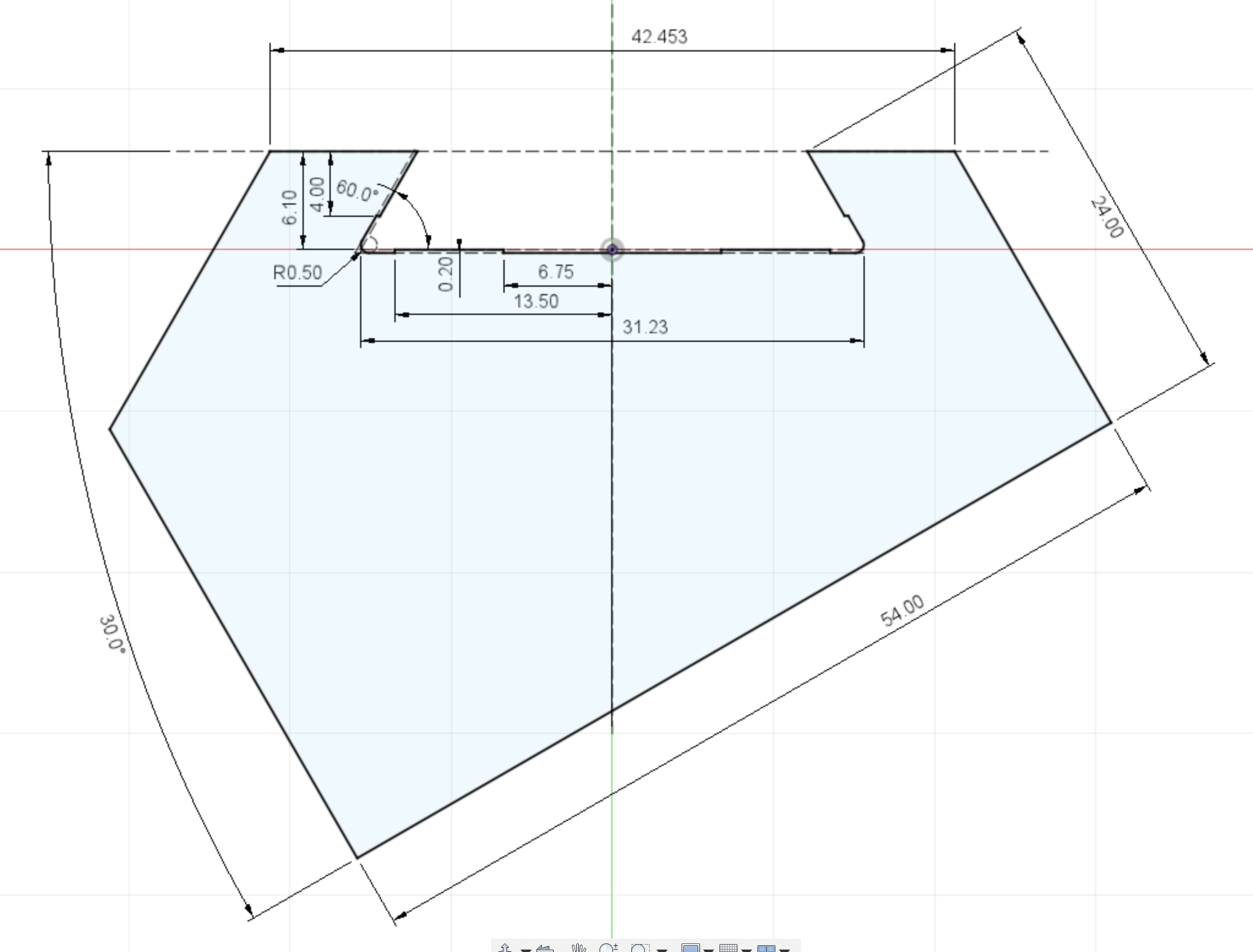

Snažím se - ze známého tvaru držáku 131, fotek z netu a virtuálního sezazení na virtuální základně - domyslet tvar základního 132 držáku (30° držák, mám jen kopii, navíc trochu složitější), zatím jsem se dobral k tomuto:
Na některých variantách (včetně mé kopie) jsou pro nástroj dva sloty vzájemně v pravém úhlu, věděl by někdo, jaké to má primární využití (přidaný slot je poměrně krátký)?
Dík, T.

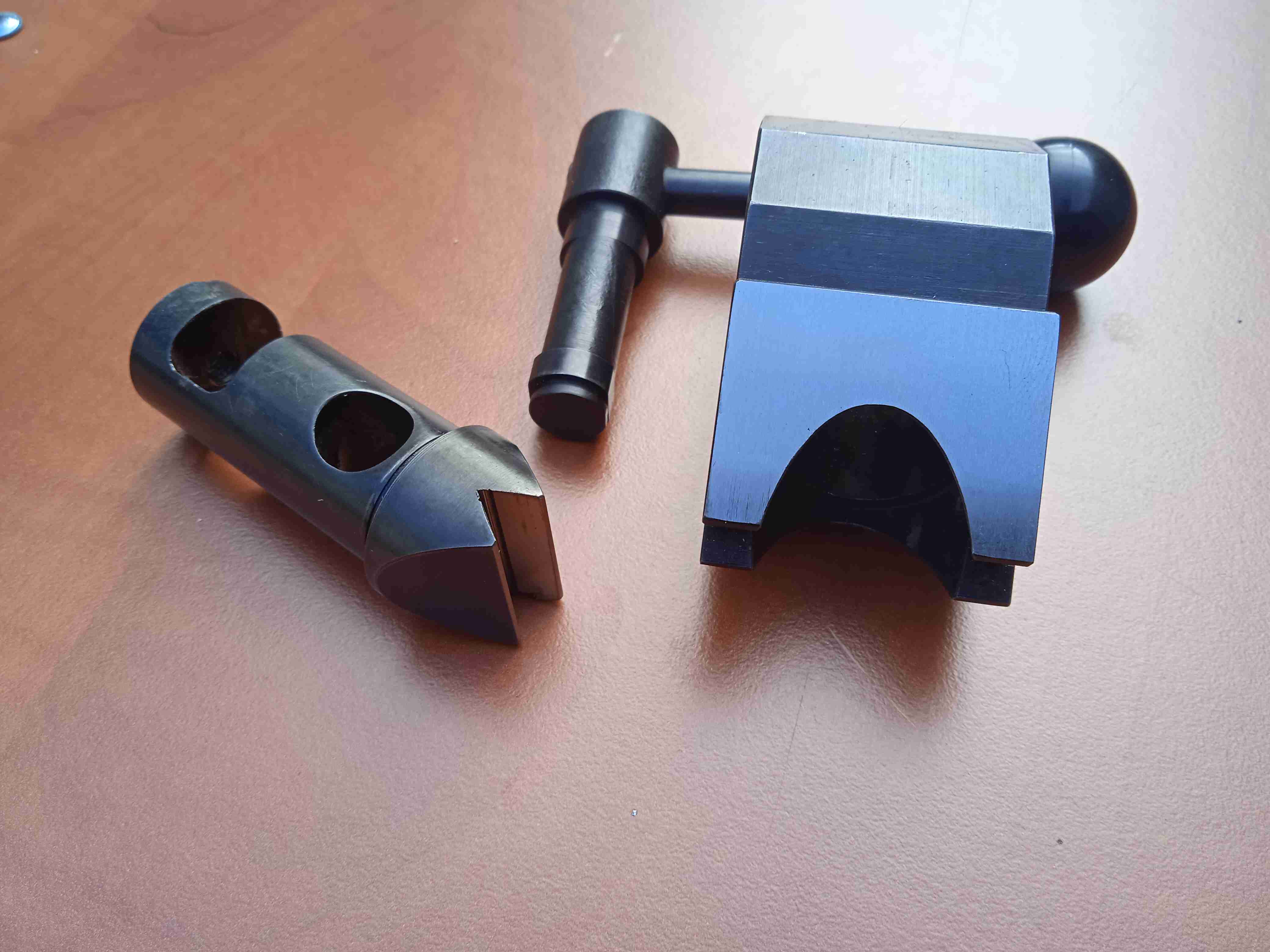

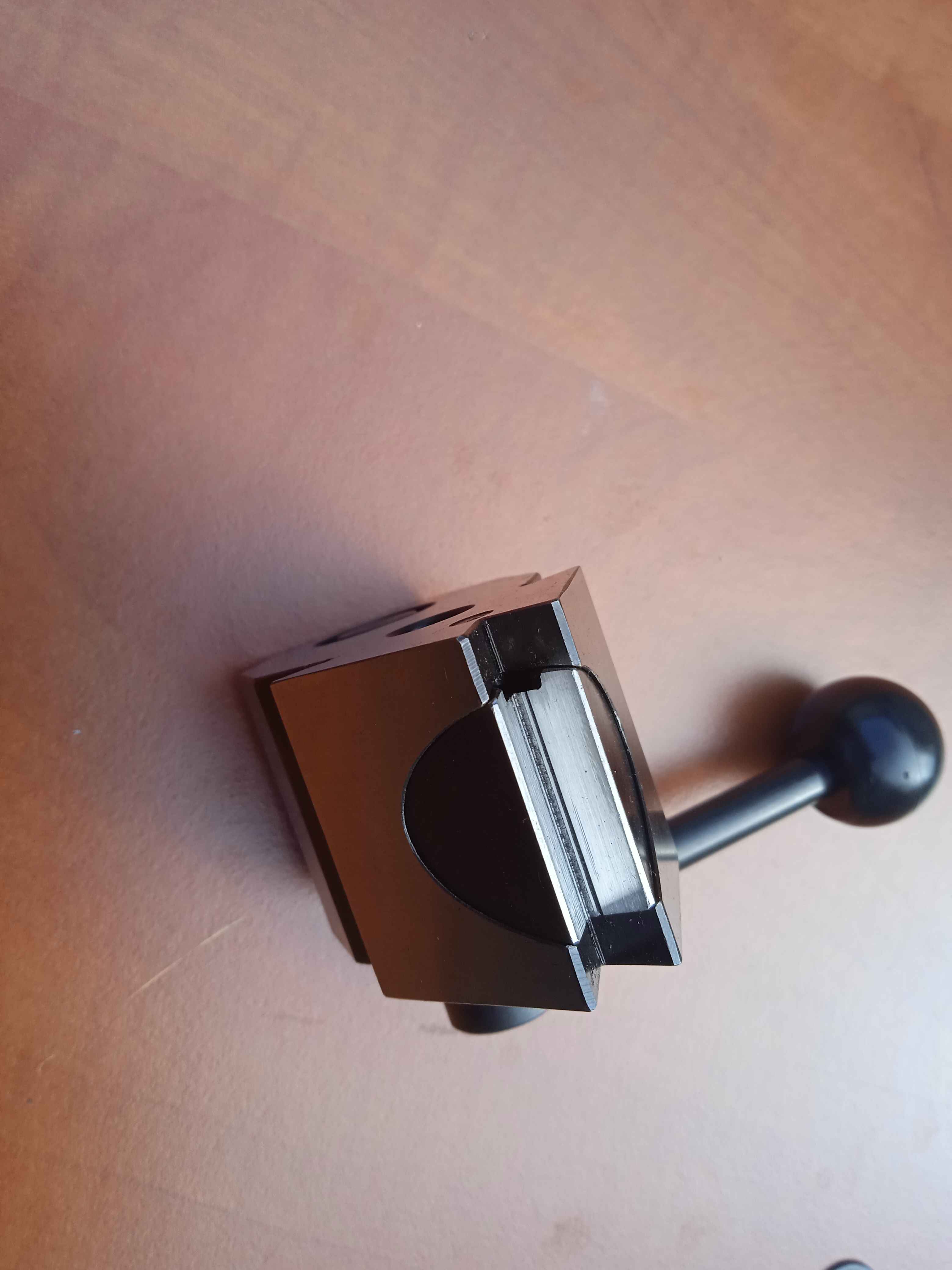

Příspěvky: 3821
21. 2. 2023, 6:21

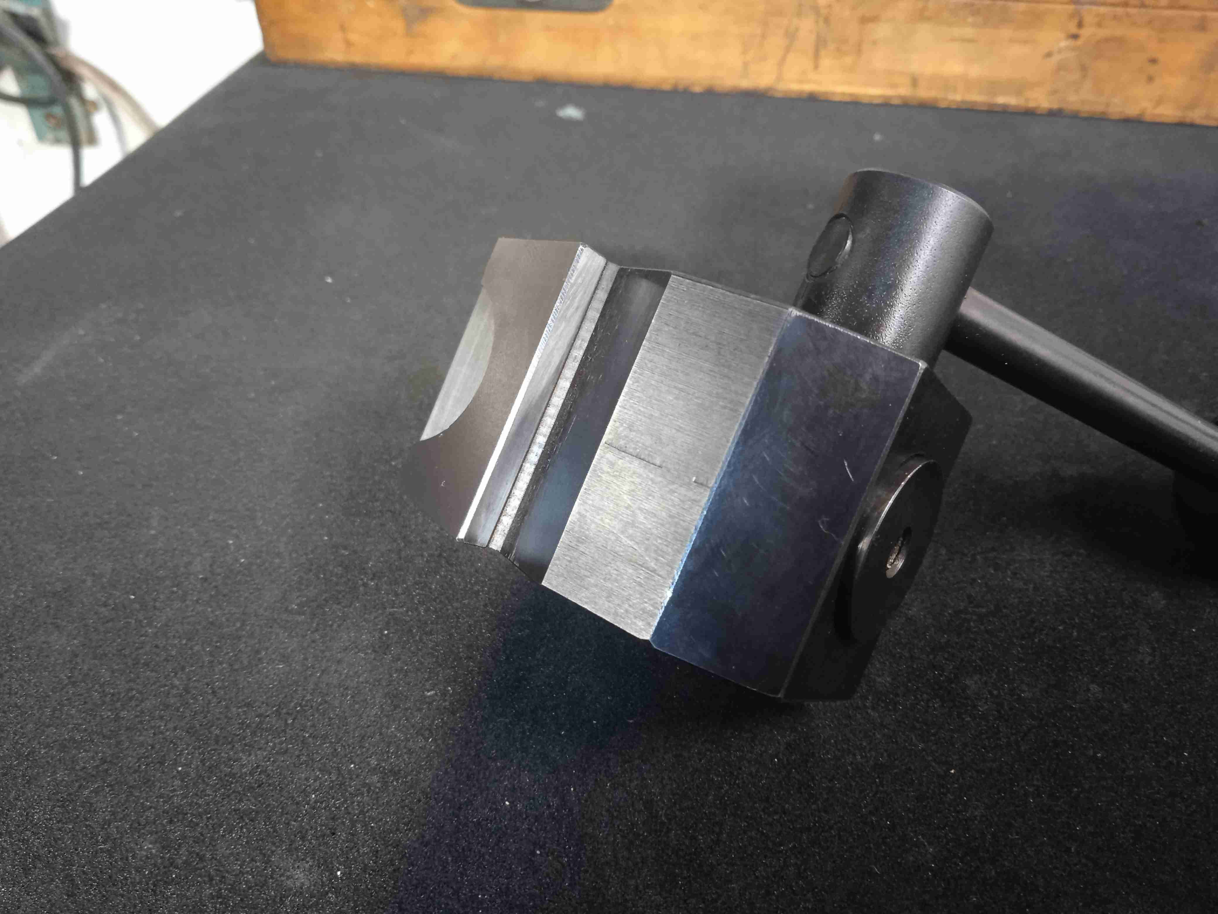

dovolil jsem si....pro své potřeby :D :D
tělo a tlačný střed 15230 nitridováno, excentr 12050 kaleno, vyvařeno v brunigalu, broušeno, držáků nožů jsem si nadělal desítky, ale tohle byla výzva :wink:
Příspěvky: 2641
21. 2. 2023, 8:19
Pěkný, konečně jsem někdo něco pořádnýho přidal... Šikula.

Příspěvky: 3821
23. 2. 2023, 1:20
stanik84 píše: 21. 2. 2023, 8:19 Pěkný, konečně jsem někdo něco pořádnýho přidal... Šikula.
už mám 4ks těch S 102 a jen jeden držák, nikde nerostou a když jo, tak je to taková raketa, že se škrabu za uchem, tak jsem si je zkusil udělat :)
nebylo to nakonec až tak složité, brousí se tam jen ta střední trnož, kde jsou 4 plochy vůči sobě na jedno upnutí, to jsem vyřešil kostkou s kleštinou a pak zadní kolmá stěna rybiny....no a pak samozřejmě spodní plocha a ty šikminy tak, aby to bylo na sebe všechno kolmé :lol:
Příspěvky: 9521
23. 2. 2023, 1:47
Pěkné! Díky za rozkladové foto, toto je jedna z mála věcí, kterou jsem na svém soustruhu ještě nerozebral :D Slovo trnož jsem také neznal :)
