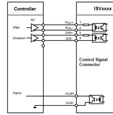

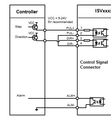

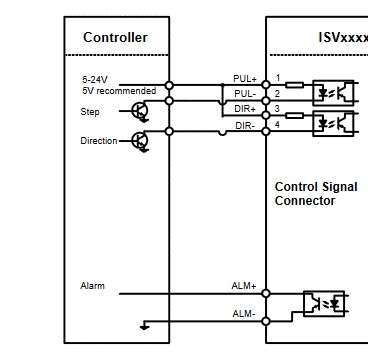

Že se jen ještě vracím k diskuzi zapojení diferenciálnímu vs jednolinkovému - Někdo tu prohlašoval, že i kdyby byl na vstupu driveru jen optočlen, stejně by použil diferenciální zapojení.
A ejhle - ono je to i doporučeno. Viz datasheet několika driverů...
Ve skutečnosti vůbec nevidím důvod použití jednolinkového zapojení. Pokud má breakboard výstupy plusové i mínusové (přičemž oba jsou signálové, čili ne že jsou třeba všechny minus spojeny trvale se zemí), tak i v případě tranzistorových výstupů lze použít diferenciální zapojení.
Každopádně jen pro úplnou informaci přikládám varianty jednolinkového zapojení, pokud by to někdo hledal.
- Přílohy
- Zapojeni2.jpg (21.57 KiB) Zobrazeno 4003 x
- Zapojeni3.jpg (22.75 KiB) Zobrazeno 4003 x

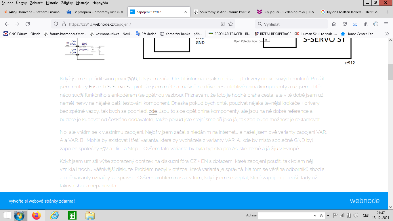

Snažil jsem se svůj závěr z tohoto vlákna shrnout zde https://zz912.webnode.cz/zapojeni/

děláš to dobře , ale ten tvůj web je nějaký nečitelný , to písmo je nějaké světlé - obrázky jsou dobré .zz912 píše: ↑18. 12. 2021, 6:45 Snažil jsem se svůj závěr z tohoto vlákna shrnout zde https://zz912.webnode.cz/zapojeni/
Můžeš prosím udělat screen print? Me se to zobrazuje normálně. Je to šablona od webnode. Nic jsem tam neměnil.
Spíše jsem se zamýšlel nad tím co tam mám napsané. Se svým závěrem stále souhlasím. Pokud mám obecný driver, zapojuji jednolinkově, pokud výrobce doporučuje diferenciálně zapojím diferenciálně.
Na svém webu píšu, že optron musí mít pro diferenciální zapojení antiparalelně zapojenou diodu. Není to blbost? Nebude tato antiparalelní dioda škodit výstupu na Mese? Díval jsem se na parametry PC817 a ten má dovolené závěrné napětí 6V.
Neměl by být můj závěr pro diferenciální zapojení takovýto:
logické 0, tak na vstupu optočlenu vznikne záporné napětí a optočlen NESMÍ být doplněn o antiparalelně zapojenou diodu (nebo ji NESMÍ obsahovat), poněvadž by na této antiparalelní diodě vznikal zbytečný proud, který by zbytečně zatěžoval výstup z Mesa karty. Zároveň optočlen musí mít vyšší dovolené závěrné napětí diody optočlenu než 5V. Dále je potřeba zkontrolovat zda v driveru není AC optočlen. To by byl také nefunkční stav.

No dělej jak myslíš.
Ale pokud bych já připojil optron na diferenciální linku (což bych normálně neudělal), tak bych tam tu antiparalelní diodu rozhodně dal.
Trestat LEDky v optronu polovinu doby reverzním napětím - to bych udělal jen kdyby mě ty optrony něčím naštvaly a já bych se jim chtěl pomstít.
Nepatrně. Proto jsem na začátku napsal, že bych to tak nezapojil.
Ty obvody 74ACT tam mají spolupracovníka, který se o ně stará a drží nad nimi ochrannou ruku - ten předřadný odpor.
- Kdybych to zapojoval sobě, pustím to proti +5V nebo GND.
- Kdybych to zapojoval kamarádovi, tak to udělám podle jeho přání. Čím lepší kamarád, tím víc bych ho přesvědčoval, aby to zapojil proti +5V nebo proti GND. Pokud by trval na tom, že diferenciálně, tak jedině s antiparalelní diodou, nebo pak ať si to udělá sám.
- Kdybych to zapojoval tchýni, tak diferenciálně bez antiparalelní diody.
Proč by jste trápili výstup na Mese??
Pokud má Mesa diferenciální výstup, tak přeci počitá s tím že může proud téct i obráceně. Pokud má jen tranzistorový výstup, plus i mínus, tak rovněž počítá že může téct proud i v minusu.
A pokud má jen jeden výstup řízený, a druhý natvrdo, tak vám v závěrném směru nepoteče nic.

Takže -
- Kdybych to zapojoval sobě, na krátkou vzdálenost proti +5 nebo GND. Na dlouhou musím chtě nechtě diferenciálně, a tudíž tam dám diodu, klidně taky ledku (aspoň mi to bude hezky blikat, a kdyby náhodou přišla někde po cestě naidukovaná špička - v krouceném páru
- tak mi to tu v závěrném neprostřelí).
- Kdybych to zapojoval kamarádovi, udělal bych to úplně stejně jak pro sebe. Kdyby to chtěl jinak, bez diskuze zapojím jak chce, dám ruce pryč a předem se zjistím aktuální cenu nového driveru až mi bude volat.
- Kdybych to zapojoval tchyni, přehodím přívodní fázi se zemí, dám ruce pryč a řeknu že to tak chtěla protože jí to prý lépe barevně ladilo.

Jestli na krátkou nebo dlouhou vzdálenost, je to fuk.Pipik píše: ↑19. 12. 2021, 5:28 Takže -
- Kdybych to zapojoval sobě, na krátkou vzdálenost proti +5 nebo GND. Na dlouhou musím chtě nechtě diferenciálně, a tudíž tam dám diodu, klidně taky ledku (aspoň mi to bude hezky blikat, a kdyby náhodou přišla někde po cestě naidukovaná špička - v krouceném páru- tak mi to tu v závěrném neprostřelí).
Naplést si to se single-ended přenosem logických signálů se společnou zemí.
