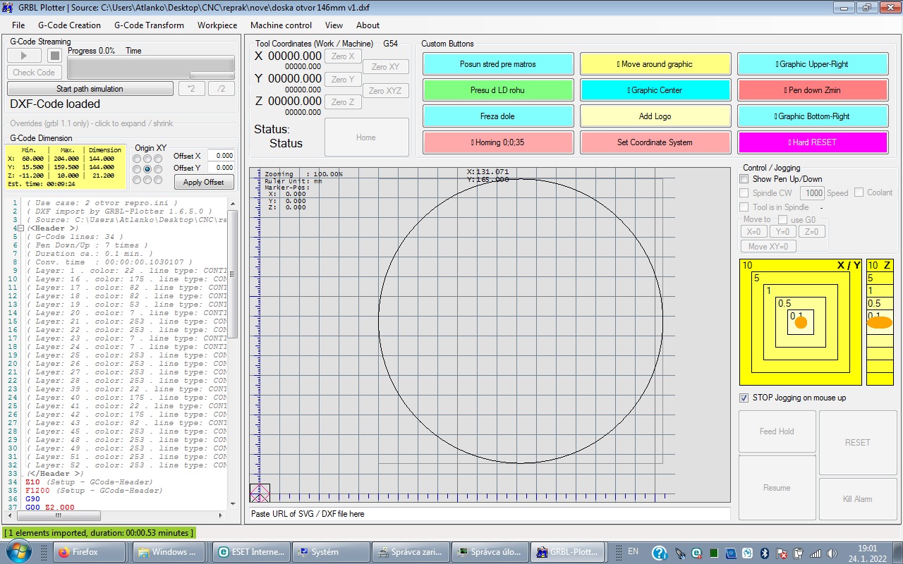

Uz som tu ten soft spominal,ale dam sem aj obrazok. na moje ucely postacuje. predlohy kreslim v eagle, dam export DXF format, o otvorim v GRBL Plotter 1.6.5.0 vyberiem ake nasatvenie pouzit, slusne pockrocili za ten cas.
V programe je mozne vygenerovat text na gravirovanie, priapdne konvertovat obrazok pre vyfrezovanie.

atlan píše: 24. 1. 2022, 6:04 Uz som tu ten soft spominal,ale dam sem aj obrazok. na moje ucely postacuje. predlohy kreslim v eagle, dam export DXF format, o otvorim v GRBL Plotter 1.6.5.0 vyberiem ake nasatvenie pouzit, slusne pockrocili za ten cas.
Já jsem ho nedávno zkusil nainstalovat. A fakt jsem to nepobral.
Přišlo mi to jako strakatá sestava chaoticky poskládaných panelů, bez ladu a skladu.
Samozřejmě uznávám, že je asi chyba ve mně, že tu logiku nechápu. Ale poctivě jsem se zkoušel tomu přijít na chuť několik hodin, než jsem to s úlevou zase smazal.
Instaloval jsem to hlavně kvůli podpoře DXF, což můj oblíbenec LaserGRBL neumí.
Ale ani tady jsem nedopadl dobře. DXF to neimportuje dobře. Například místo oblouků v rozích (obdélník se zaoblenými rohy) to udělá jenom useknutý roh (DXF z Eagle i z Aspire).

Ci to nebude nastavenim, pac pri tom dxf musis vybrat z zoznamu ake nastavenie ma pouzit, a tam toho ide nastavit vela.
Pri konverzii som vybra router, a normalne to robi obly roh.

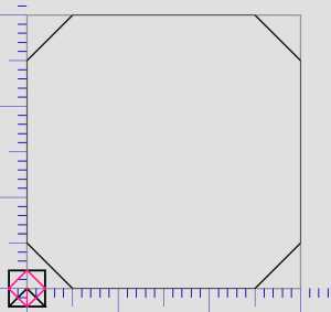

V příloze je jednoduché DXF.
Ctverec.dxf
(7.05 KiB) Staženo 300 x
Takhle to má vypadat:
Takhle to vypadá po otevření v GRBL plotter:
Jak se to prosím naimportuje Tobě?

mas blbe DXF :D mam to tiez orezane. ale ked nakreslim oble rohy v eagli a exportujem tak su oble.
test 1a.dxf
(13.95 KiB) Staženo 349 x
24. 1. 2022, 9:20
Máš pravdu.
Teď jsem vyzkoušel DXF přímo z Eagle, a tam oblouky zůstaly.
Já to ale potřebuju vždy protlačit přes CAM, kde dělám dodatečné úpravy.
Tak jsem si (nesprávně) zafixoval, že to bylo špatně i z Eagle.
24. 1. 2022, 11:06
Tak jsem s tím ještě poexperimentoval.
Stáhl jsem spoustu všelijakých prohlížečů a exportérů DXF.
Vypadá to, že ten GRBL plotter má problém, pokud je to vyexportováno ve starší verzi DXF. Je to zvláštní, většinou bývá spíš problém s novinkami.
Nakonec se jako nejlepší řešení ukázal LibreCAD. Je free, umí to vyexportovet do dobrého formátu DXF a umí i export SVG.
A protože je celkem malý, tak i rychle startuje.
Takže nakonec docela happyend.

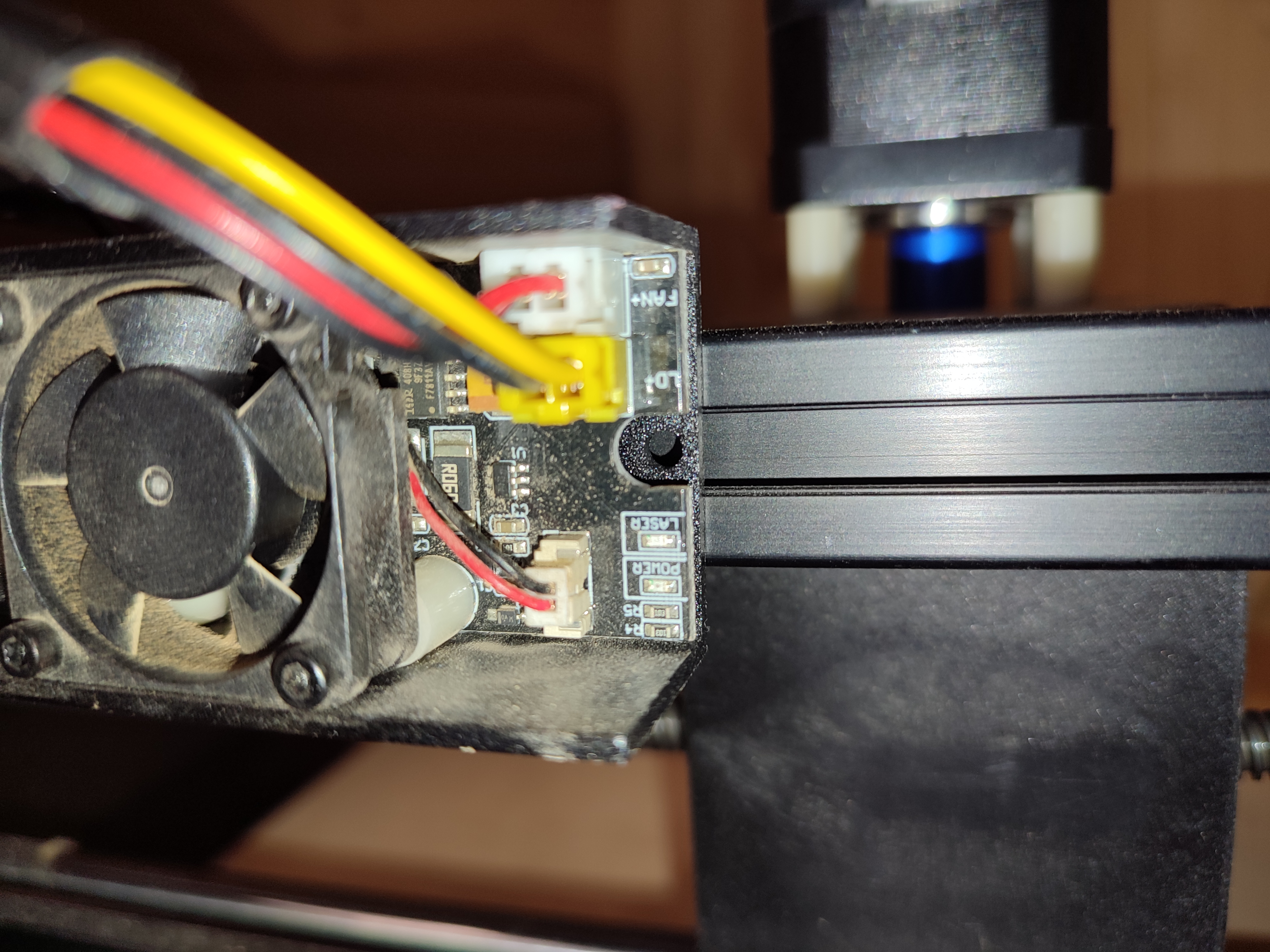

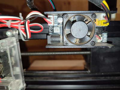

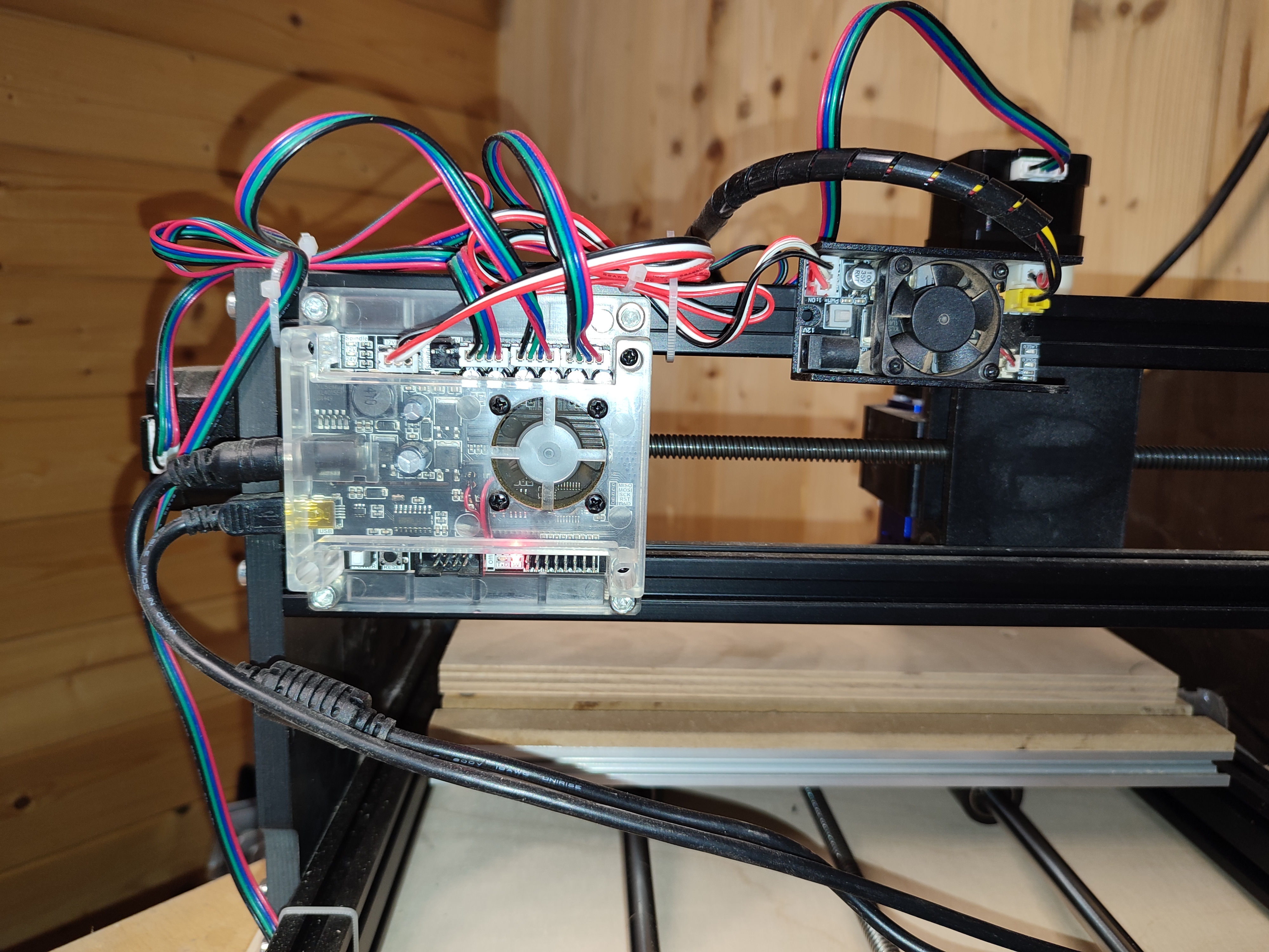

Problém mám ale s tím, že se mi nedaří vypálit díl z 3mm překližky ani na 30 průchodů při F150 a laserem na max. Zkoušel jsem to Lightburn, CNC běží na Arduino uno GRBL 1.1f . Procházel jsem nastavení tam i zpět několikrát, ale už začínám být bezradný. Laser podle prodejce má mít 15500mW (až dnes jsem si všiml toho INPUT v parametrech dole).
V podstatě to dělá co chci, ale ten laser mi přijde slabý. V dokumentaci jsem zjistil můj laser bude asi XTS15 (lze ostřit) a když jsem ho hledal na netu, tak píšou že má 5,5W.
Další zádrhel je v identifikaci a použití jakéhosi mezičlánku k laseru. Je to nějaký modul v Al chladicím pouzdře s ventilátorem. Má jeden vstup pro zákl. desku a dva výstupy LED a chlazení LED. Je tam i napájecí konektor 12V. Už jsem si pohrával s myšlenkou, zkusit tam těch 12V připojit, ale nechci něco pokazit.
-Může mi někdo potvrdit mou domněnku ohledně výkonu laseru?
-Ví někdo co je to za zmiňovaný modul mezi laserem a deskou?
Děkuji Petr
