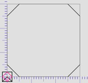

V příloze je jednoduché DXF.
Ctverec.dxf
(7.05 KiB) Staženo 287 x
Takhle to má vypadat:
Takhle to vypadá po otevření v GRBL plotter:
Jak se to prosím naimportuje Tobě?

mas blbe DXF :D mam to tiez orezane. ale ked nakreslim oble rohy v eagli a exportujem tak su oble.

Máš pravdu.
Teď jsem vyzkoušel DXF přímo z Eagle, a tam oblouky zůstaly.
Já to ale potřebuju vždy protlačit přes CAM, kde dělám dodatečné úpravy.
Tak jsem si (nesprávně) zafixoval, že to bylo špatně i z Eagle.

Tak jsem s tím ještě poexperimentoval.
Stáhl jsem spoustu všelijakých prohlížečů a exportérů DXF.
Vypadá to, že ten GRBL plotter má problém, pokud je to vyexportováno ve starší verzi DXF. Je to zvláštní, většinou bývá spíš problém s novinkami.
Nakonec se jako nejlepší řešení ukázal LibreCAD. Je free, umí to vyexportovet do dobrého formátu DXF a umí i export SVG.
A protože je celkem malý, tak i rychle startuje.
Takže nakonec docela happyend.
Díky.

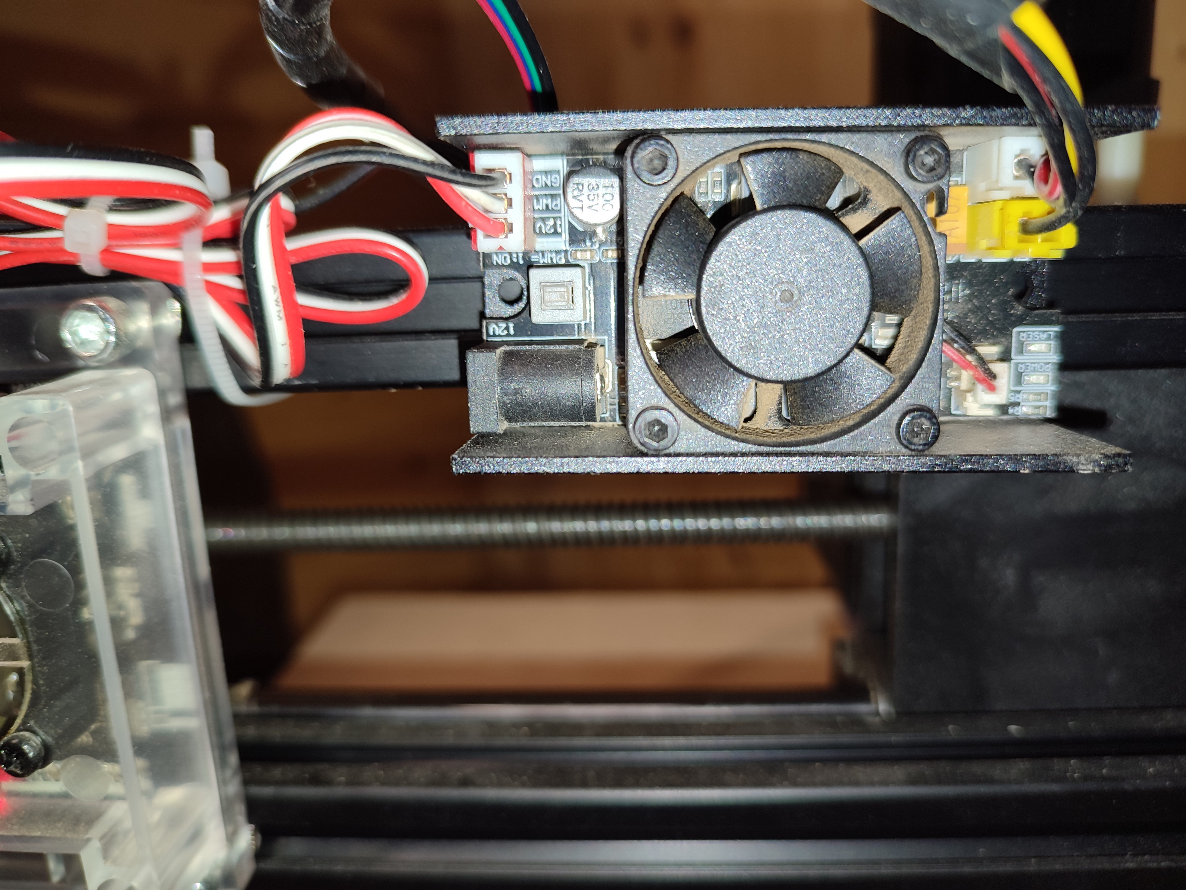

Zdravím vespolek
Pořídil jsem si 3018Pro https://www.fotoveci.cz/cnc-gravirka-30 ... 4MQAvD_BwE.
Chci na tom dělat jen malé věci tak si myslím že pro mě dostačující.
Problém mám ale s tím, že se mi nedaří vypálit díl z 3mm překližky ani na 30 průchodů při F150 a laserem na max. Zkoušel jsem to Lightburn, CNC běží na Arduino uno GRBL 1.1f . Procházel jsem nastavení tam i zpět několikrát, ale už začínám být bezradný. Laser podle prodejce má mít 15500mW (až dnes jsem si všiml toho INPUT v parametrech dole).
V podstatě to dělá co chci, ale ten laser mi přijde slabý. V dokumentaci jsem zjistil můj laser bude asi XTS15 (lze ostřit) a když jsem ho hledal na netu, tak píšou že má 5,5W.
Další zádrhel je v identifikaci a použití jakéhosi mezičlánku k laseru. Je to nějaký modul v Al chladicím pouzdře s ventilátorem. Má jeden vstup pro zákl. desku a dva výstupy LED a chlazení LED. Je tam i napájecí konektor 12V. Už jsem si pohrával s myšlenkou, zkusit tam těch 12V připojit, ale nechci něco pokazit.
-Může mi někdo potvrdit mou domněnku ohledně výkonu laseru?
-Ví někdo co je to za zmiňovaný modul mezi laserem a deskou?
Děkuji Petr
