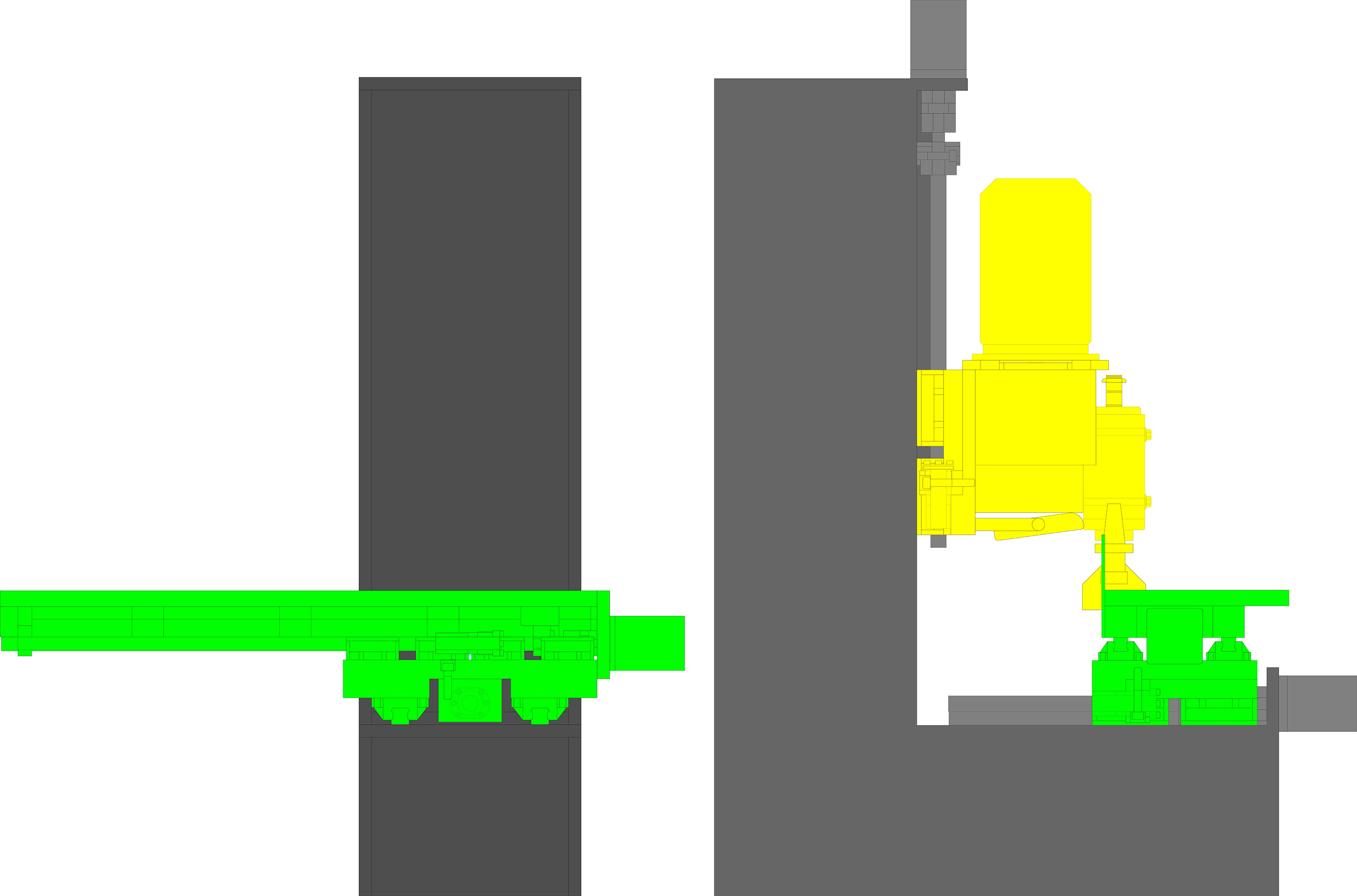

Co to ma obrabet? Jsem asi prehledl.
Mrosconi
Příspěvky: 2102
2. 3. 2020, 1:19
Běžné domácí kutění. Nečastěji dural, občas ocel.
Ta konstrukce je ověřená. Jedna taková fréza mi jede u kolega a prozatím žádné stížnosti KOlik zvládne motor vřetene, to fréza hravě vyrdží. Já zkoušel ocel S235 s 3kW motorem D100 80% 0,5mm se dvěmi plátky a šlo to pohodově. Takže na tyto věci je to stavěné.

Ta byla s velkým stolem a placatým smykadelm. Tedy postaremu. Komponenty byly z přestavby ZX7045, takže těžký kompromis. Takto to nechci, ale je to jiná liga než původní BF45ka:)

Tady je ještě původní návrh z hranolů s plochým stolem. Nejméně tuhá sestava

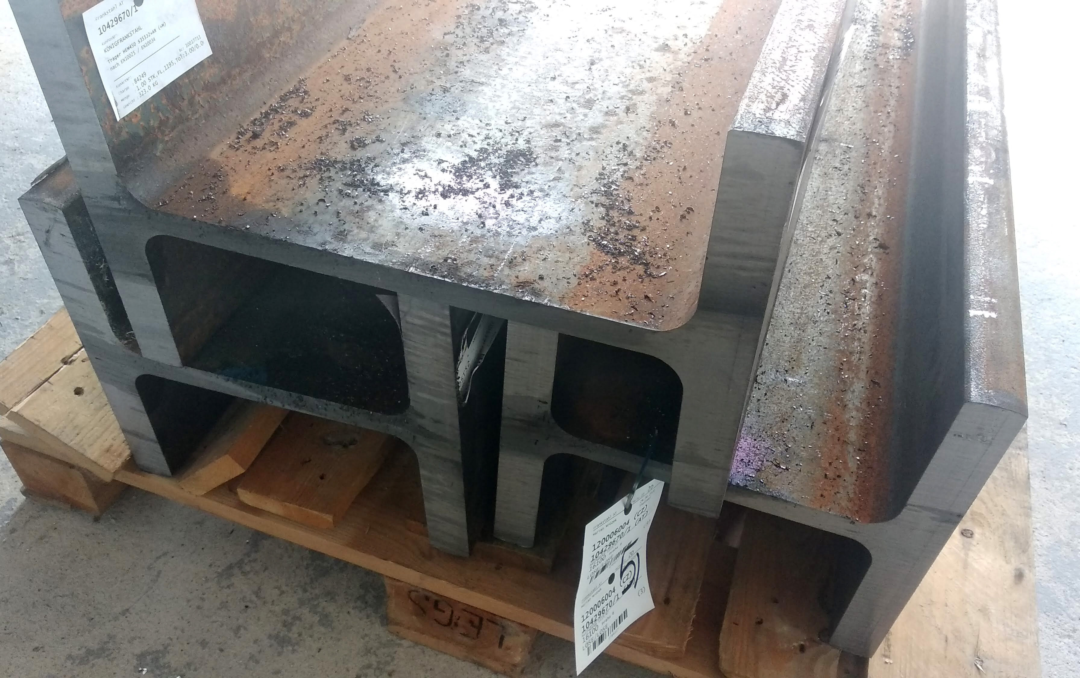

Onehda jste tvrdili, že se nenajde žáden blbec, kdo by mi proda kus železa. Kdyby jste potřebovali, tak ocel.cz to umí. Cena 25Kč/kg S355. Dneska to přišlo. Čekal jsem dva týdny.

Asi tam máš protekci. Zkoušel jsem poptat jekl 200x200x16. Potřebuji metr. Musel bych vzít celou tyč /12m/ - při ceně 38/kg bych tedy vyhodil materiál za 35k.

Milo, podle systému to ukazuje 8.723, což je masakr. Oni ale říkají, že ten systém neumí pracovat se zbytky, tak tam zavolej a poptej se. Mi tehdy udělali individuální nabídku. Nevyužil jsem ji a nakonec použil ty HEM, ale raději zavolej. Koukal jsem na S355 za tepla.
