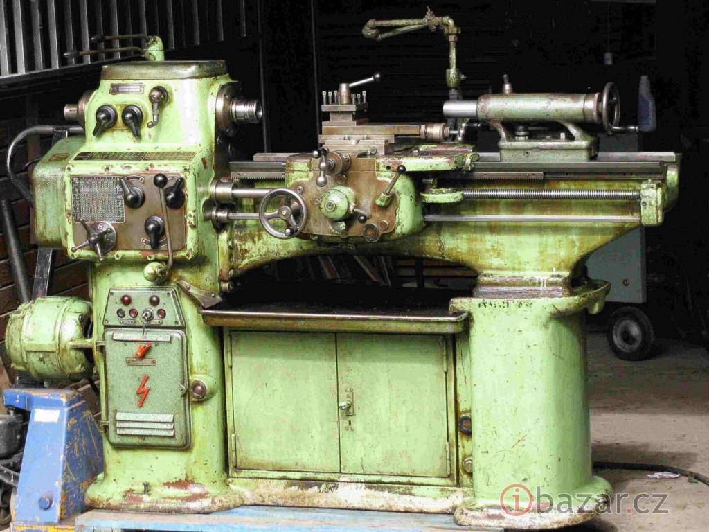

Bob píše:Jo, jo, taky jsme jednou v případě nouze nahrazovali 20 závitů na palec, metrikou 1,25 ale šlo o pár běhů ( závit na foto stativ ) :wink: Rosta
Na tyhle kšefty je ideální mašinka SV 18, snad neexistuje stoupání, které by tam nešlo zařadit. Podle mě je to nejlepší mašina na závity, kterou kdy kdo vymyslel. (samosřejmě v kategorii klasických mašin)
S 28 (na fotce) máme v práci a tam už to s rozsahem stoupání tak slavné není.

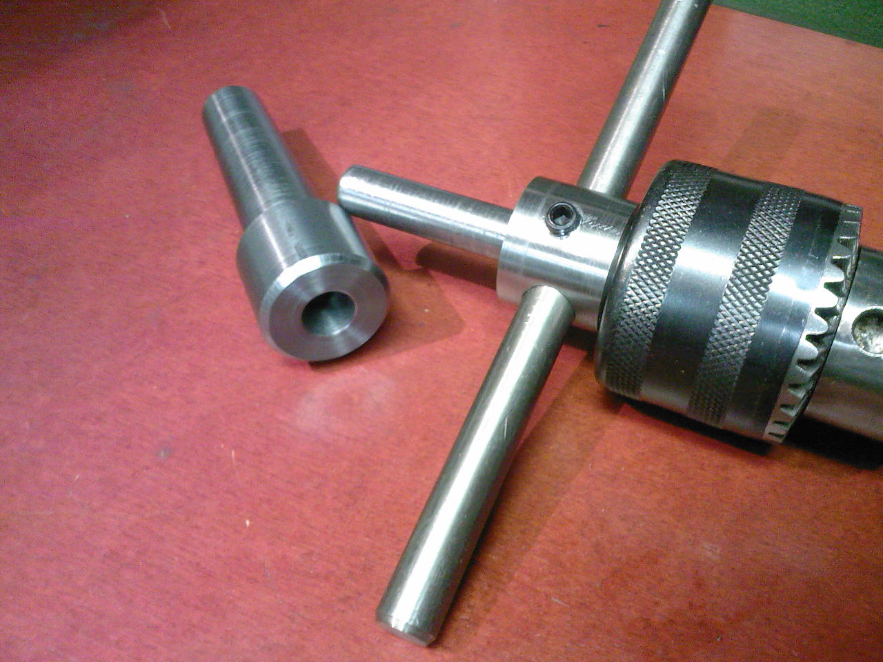

magi píše:Strojní vratidlo vám nic neříká?
Akoby nie:
Zvladne to vyrobit aj nesustruznik (teda ja :wink: ). Zrecykloval som na to staru akumulatrovu vrtacku.
Vzadu na foto je stopka s MT2 kuzelom do konika. Otvor v nej je voditkom pre sklucovadlo so zavitnikom a vonkajsi valcovity priemer sluzi ako voditko pre pripravok so zavitovym ockom (na kazdej strane pripravku iny priemer ocka). Tycky na vratidlo mam len 2 na obidva pripravky, vzdy ich naskrutkujem tam kde treba.
Díky tumlíka, mrskám MK naprosto v pohodě a tak jsem se dal na to strojní vratidlo. MK2 a tu vrtačk.hlavičku mám hotovou, podle tvé předlohy, ale nevím jak udělat to vratidlo na záv.očka. a spojit to s kuželem. Nebo je to dělaný vradidlo + hřídelka z jednoho kusu? Pokud budeš mit foto z druhé strany vratidla na očka, budu rád.
Díky... Jirka

potraviny píše:Díky tumlíka, mrskám MK naprosto v pohodě a tak jsem se dal na to strojní vratidlo. MK2 a tu vrtačk.hlavičku mám hotovou, podle tvé předlohy, ale nevím jak udělat to vratidlo na záv.očka. a spojit to s kuželem. Nebo je to dělaný vradidlo + hřídelka z jednoho kusu? Pokud budeš mit foto z druhé strany vratidla na očka, budu rád.
Díky... Jirka
Z druhej strany to vyzera takto:
Nie je to v celku. Na fotke to sice velmi nevidno ale ten MT je na cca 50mm dlzke valcovity a na tuto cast sa nasunie vratidlo pre zavitove ocka. Takze otvor v kuzeli sluzi ako voditko pre zavitniky a vonkajsi priemer valcovej casti MT ako voditko pre ocka.
Josef
Příspěvky: 5682
3. 11. 2009, 9:22
Nebo si místo hlavičky udělej kroužky rozměrově jako očka ve středu se čtyřhranem pro závitník a nebude hrozit prokluzování závitníku v hlavičce.

Josef píše:Nebo si místo hlavičky udělej kroužky rozměrově jako očka ve středu se čtyřhranem pro závitník a nebude hrozit prokluzování závitníku v hlavičce.
Ked si uz s tymto zacal, ako najjednoduchsie urobit napriklad do kusa gulatiny stvorcovy otvor? Kdesi na webe som sice nasiel dokument o vrtani stvorcovych dier (najprv som myslel ze ide o vtip :wink: ) ale neviem ako by to fungovalo.
Příspěvky: 23338
4. 11. 2009, 6:11
to muzes prostouchat ctvercovym radekem na stojanove vrtacce od cinana nehledej v tom vedu
s vypnutym vretenem, misto vrtaku kus radeka a stouchas rucne nahoru dolu a pokazde beres malou slupicku jako na orazecce

Tu hlavičku mám i s tím trnem KM2 hotové, jen jsem nechápal spojení těch dvou kusů MK2 a vratidla na očka.
Navíc ten tryn MK2 jsem musel nakonec provrtat celej, sice ten konec jen průměrem 2mm, protože to nešlo ani nasadit kvůli úniku vzduchu. Chtěl jsem minimální vůli, takže skoro žádná.

Než-li píchat čtyřhran, jednodušší je ta hlavička. Ve čtyřhranu, by ten závitník měl jistě vůli.

S tím závitníken to už neřeším, to už mám. Ještě dodělat pro očka.
