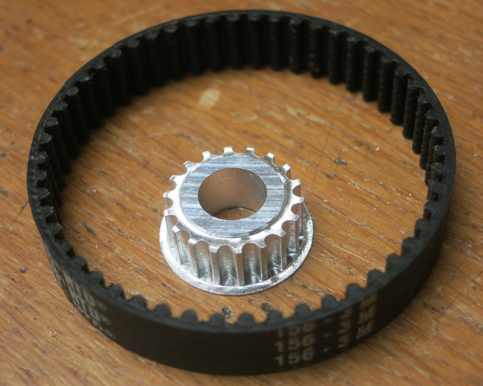

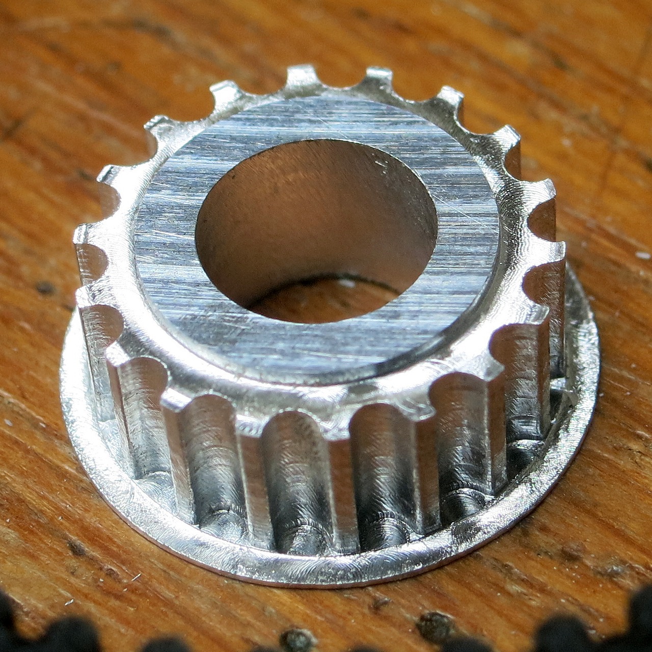

Tak moje duralová premiéra (z druhého nejtvrdšího duralu, který jsem doma měl, hohó), 18tizubá HTD 3M - pro vás rutina, pro mě adrenalin jak blázen (jak psal Mirek, poprvé je to nejlepší a já si to užil dosyta :)). K dokonalosti to má samozřejmě daleko, ale fungovat by to mohlo (ještě na to přijde nasadit druhý díl, který bude tvořit druhý rantlík, ale ten ještě budu muset vyrobit):
Zátišíčko se zapůjčeným řemínkem
Detail se zvýšeným kontrastem pro dokonalé vychutnání všech neduhů..
Video (snad u toho neusnete :)): http://www.youtube.com/watch?v=K_BE1qYlMSs
T.
Btw: I zmiňovaná 1.8mm fréza by na zuby této řemeničky už byla moc.

Jinak, chtěl bych se zeptat, profil zubu v DXF z dříve zmiňovaného SDP/SI webu (resp. já ho mám asi z Kvakova archivu, ale počítám, že zdroj je stejný) není zcela symetrický:
modrá = originál, oranžová = mirror
To je záměr nebo nějakej bug?
Ď, T.

no scela nerozumím co tim myslíš /miror/
muže to byt to i to.. ony se všeobecně označuji tyhle řemenice Jako HTD 3,5,8 atd. M ale jsou dva druhy. jak profilu zubu tak řemenu. řemen je jeden krasně kulatej na zubu ,to je orig. HTD a druhý ma takovou drážku. takzvaný omega zub..to je RPP řemen .u malých řemenic je to jedno ale na velke -40 zubu a víc pak nesedí řemeny a nejdou navzajem kombinovat. bacha na to. prodejci radi tvrdí že je to jedno ale není.. prodávají často RPP jako by to bylo HTD

Aké používaš frézovanie, súsledné alebo nesúsledné?
Příspěvky: 8994
11. 5. 2013, 8:13
kolik jsi bral finální šponu? a na celou výšku nebo v několika výškách?
Příspěvky: 9631
11. 5. 2013, 8:22
Kvako1 píše:no scela nerozumím co tim myslíš /miror/
Střed celé řemenice je v [0; 0], oranžová je zrcadlová kopie modré, osa Y (x=0) je osa zrcadlení.
Nebo to ber tak, že modrá je rub dokonale vyfrézované řemenice a oranžová líc a je to položené na sobě, co nejlépe zarovnané. Pokud by zuby byly symetrické, líc by zcela zakryl rub (viděl bys jen oranžovou). Tady jsou ale zuby jakoby trochu nakloněné (jako důvod mě napadá leda nějaký preferovaný směr otáčení..?).
garulus píše:Aké používaš frézovanie, súsledné alebo nesúsledné?
Hele, asi nesousledný :) Celou dobu jsem žil v domění, že takto je to sousledný a teď podle vygooglených obrázků vidim, že jsem to měl nejspíš celou dobu popletený :mrgreen: Promiň, frézičko :roll: Ale aspoň je tu naděje na lepší zítřky.. Díky za tento dotaz!
RaS píše:kolik jsi bral finální šponu? a na celou výšku nebo v několika výškách?
Dám sem popis z videa, schválně, jestli je to z toho jasný (budu rád za konstruktivní připomínky, rád poladim, aspoň si zlepšim terminologii)
Kód: Vybrat vše
1. fáze: "826" D=2.00m F250
2. fáze: "826" D=1.60m F200
22.000RPM,  vertikální úběr 1mm max., horizontální 2/3D max., zahlubovací rampa min. 30mm/1mm, chlazeno lacinou lihovinou..
