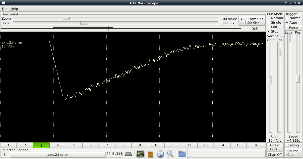

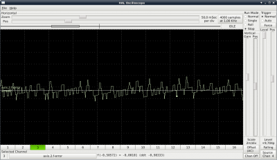

zkusil jsem lowpass ale moc nepomohl, naopak se zhoršil ferror. co jsem ale zjistil - pošteloval jsem nastavení snímače vůči pravítku na ose Z a hodně to pomohlo.
Každopádně i tak vychází lépe konfigurace bez pravítek jen s vymezením vůle BACKLASH. na polohu z pravítek to ted´ dotahuje i 3sekundy a to je moc dlouho. Nemám sice dokonale odladěné PID, otázka jestli je to s těmi čínskými krokovými motory které mám vůbec možné.

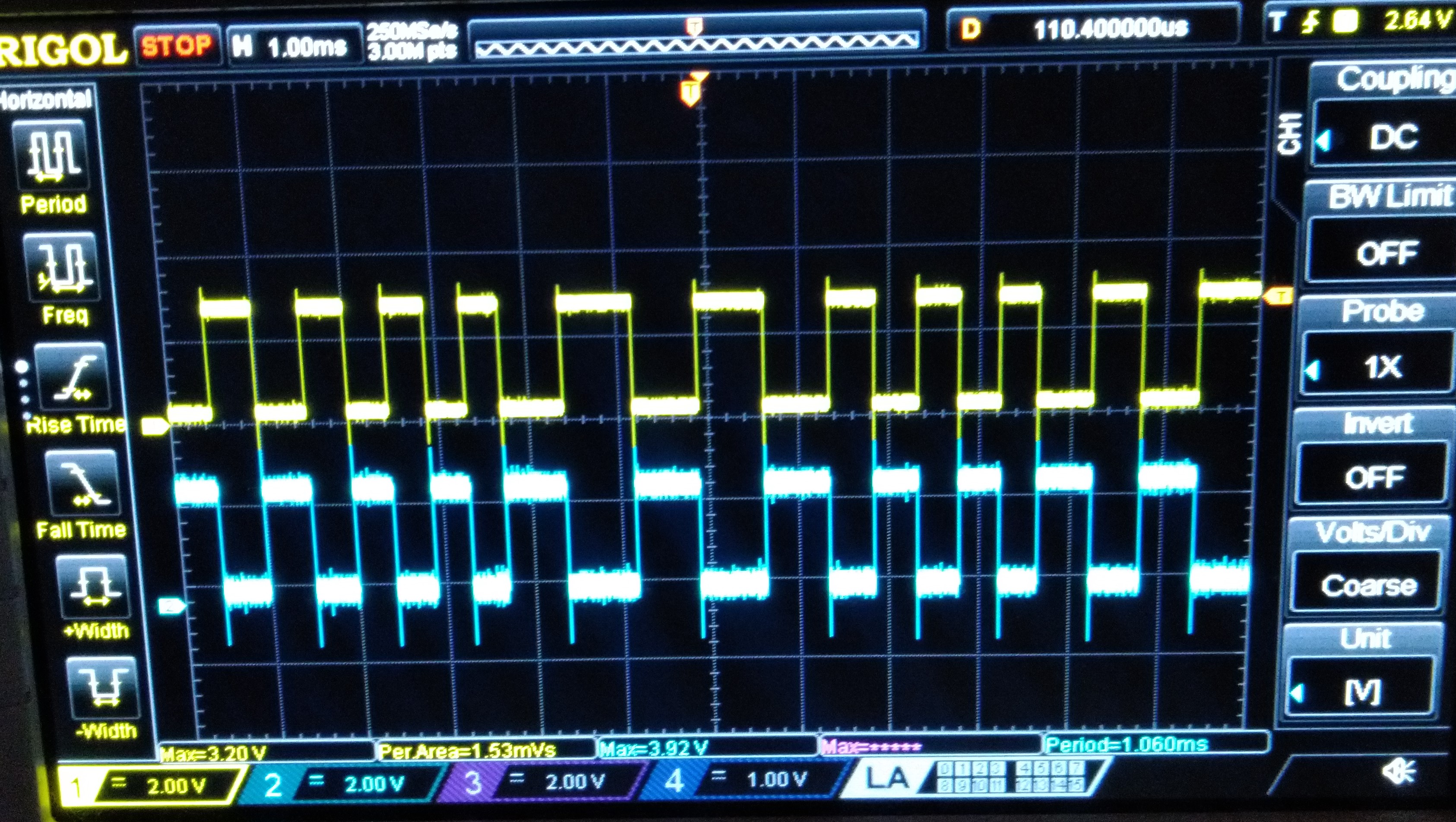

přikládám fotky z halscope Ferror na ose Z, a foto z osciloskopu (měřeny signály A a /A z pravítka osy Z) nevypadá že by tam byl šum, jen napětí pulzu je něco málo přes 2V, je to dostačující? napájení je 5V.

ferror rozjezdu osy Z na F60
ferror při G1 Z+ F60
měření signalu A, /A při F300

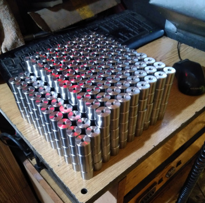

Nakonec teda používám polohu z pravítek, né kvůli přesnosti ale kvůli vypadávání kroků motorů, stává se to docela často. To hlídání polohy je super, můžu si odskočit třeba na oběd a f1j2 si sama frézuje třeba 40min program. Když se něco podělá tak se mašina zastaví a vypne se vřeteno :) .
Jinak ten enkodér na vřetenu je k nezaplacení. Synchronní závitování je luxus, neskutečné kolik závitník vydrží, např. na fotce je nerez 1.4301 průchozí M6 o délce 20mm 480ks na jeden závitník (lamač dormer). Na F1J2 jsem takto vyzávitoval tisíce závitů. Zmákne to závity do M12, musím někdy ještě testnout tvářecí závitníky.
