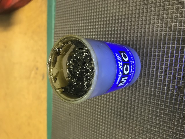

Při řezání závitů je někdy docela problém s mazáním. Třeba na zmiňovaný nerez se prodávají speciální maziva. Je potřeba vyzkoušet, ale jako první problém je závitník. To co se prodává v marketech je pěkný bláto i když to nese označeni HSS.

Pouzivam mazaci pastu na zavity pro tezce obrobitelne materialy, je to super vec. Jediny problem je, ze nevim kde jsem ji pred lety koupil... Pulkilovka, bohuzel cedulka upadla, vypada jako ridci grafitova vazelina, ale smrdi jinak.

Něco takového???
třeba zde: https://www.inerez.cz/pasta-rezna-molys ... 92236.html
nebo menší zde: https://www.kovonastroje.cz/Mazaci-tech ... -100g.html
Používám ji právě na řezání závitů závitníky a očky, namáznu nebo namočím a jedu...

Jo to bude ono. Diky. Jinak funguje to k me spokojenosti.

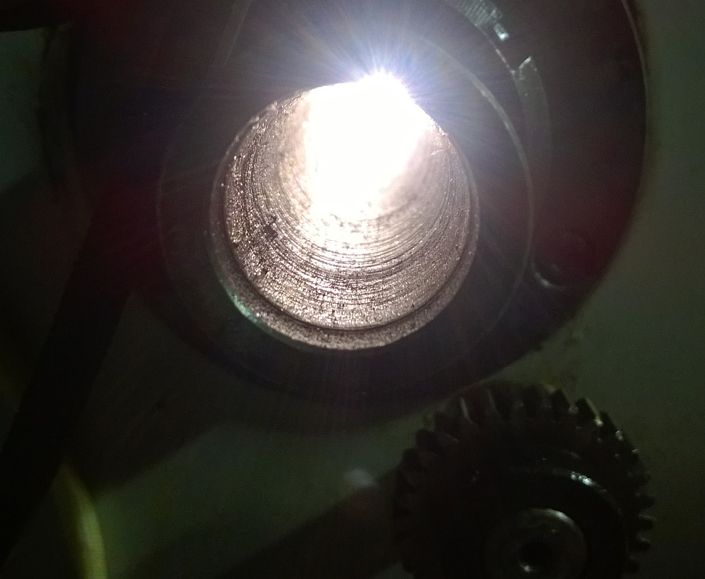

Taky jsem zjistil, že deklarovaný průchod vřetenem 20mm není pravda - z obou stran ano, ale uprostřed je jakési osazení, takže dvacítku kulatinu neprostrčím. :evil:

Asi vreteno vŕtali z dvoch strán a v strede sa im to nestretlo, to sa dá od číňana čakať

rawen píše: 11. 7. 2020, 11:18 Taky jsem zjistil, že deklarovaný průchod vřetenem 20mm není pravda - z obou stran ano, ale uprostřed je jakési osazení, takže dvacítku kulatinu neprostrčím. :evil:
Radek
Zkus to protáhnout lehce dlouhým nebo upraveným 20mm vrtákem. Ty vnitřky čínských vřeten jsou katastrofální. Pokud by to lehce nešlo, je to důvod k reklamaci nebo snížení ceny.

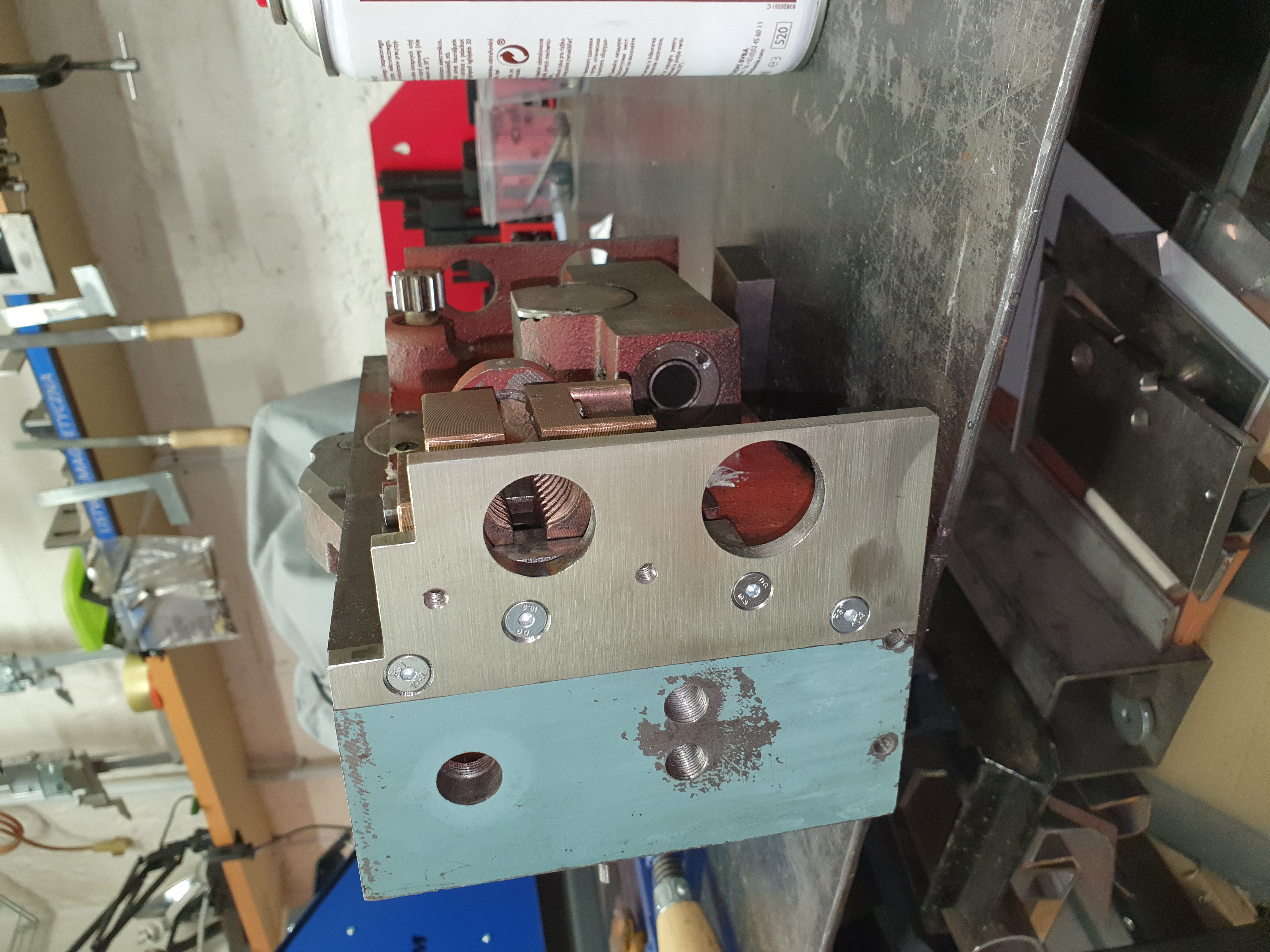

Pohyblivá luneta Obrázek je vcelku bezproblémová. Soustružil jsem z osmičky kulatiny průměr 7.2 v délce 10cm a potom 4cm od konce ještě dál na průměr 5. Rozdíl průměru u vřetena a na konci byl asi desetina mm, což v tomto případě nevadí, a na poprvé je to příjemný výsledek.
Nezávislá čtyřpakna
Obrázek posloužila ke srovnání polotovaru. Nemaje frézku potřebného výkonu, ukrojil jsem to flexou a soustružil kvádřík.
S dovolením, opět mám několik otázek:
Je nějaký doporučený postup štelování palců lunety? Měřil jsem házivost kulatiny hodinkama, ale při obrábění tam působí jiné síly než v klidu, že...
Jak rovnat hranol v čtyřpakně? Nějak jsem předpokládal, že dosedací plochy čelistí jsou v rovině kolmé na osu rotace, ale asi nejsou anebo je to při dotahování hýbe a kroutí. Na tom šesticentimetrovém kvádříku letí tloušťka jednou desetinou. V této aplikaci to nevadí, pro příště bych to měl rád rovnoběžně.
A finálně, máte tip na nějaký elektromagnet na špony v hobby ceně a super kvalitě? :D
Díky, Radek
