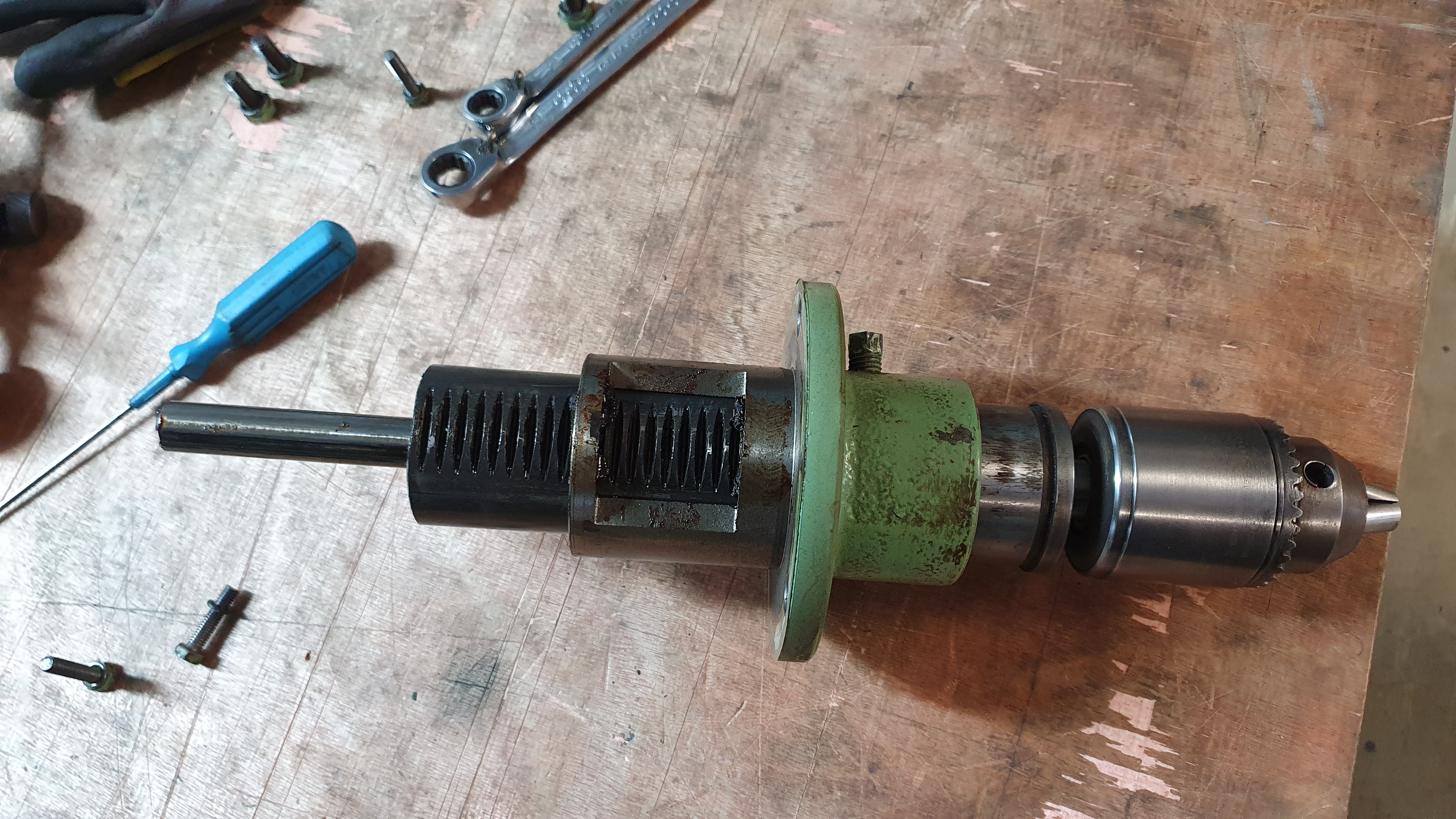

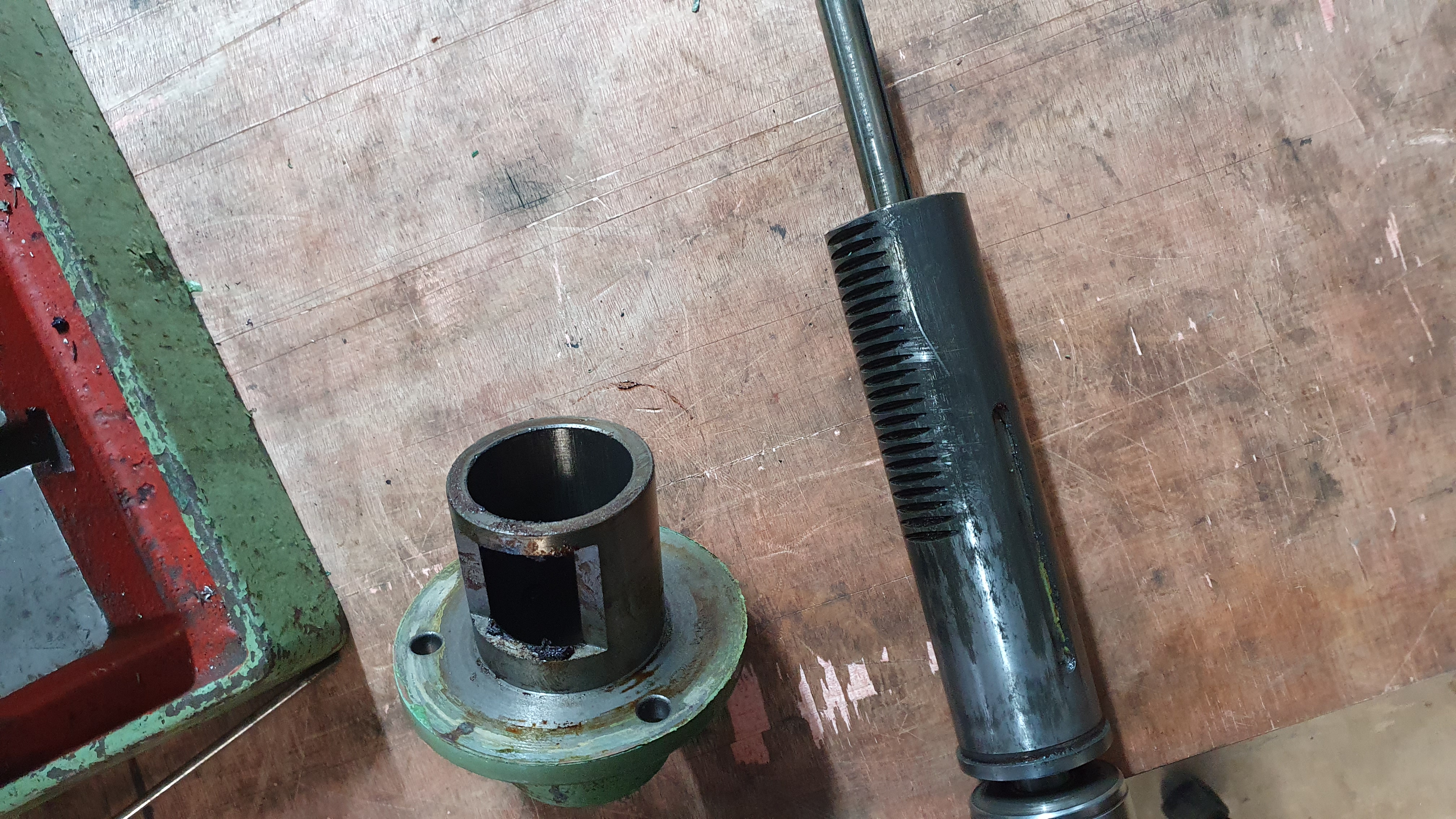

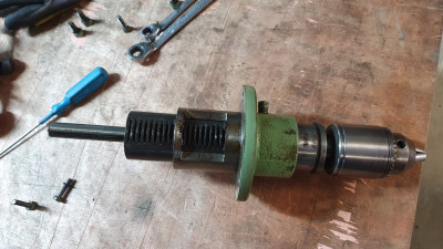

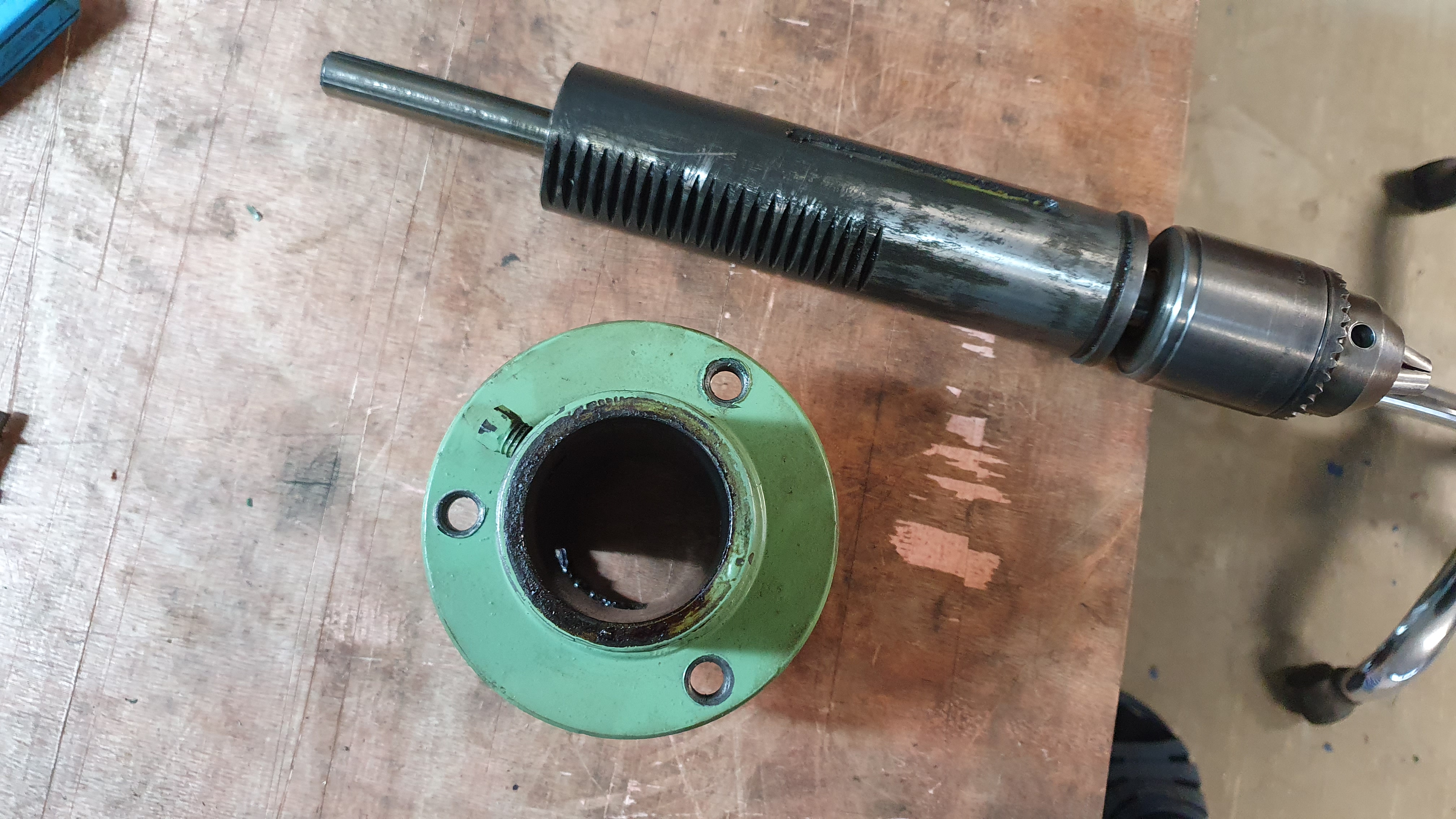

Riesil niekto volu pinoly na vrtacke sv13 alebo sv16 v tej nazvime to objimke alebo prirube?da sa s tym urobit daco ine nez vyrobit novy kus?

Vyvlozkovat kozmickym materialom, napr zedex ci ako sa vola?

Ja by som z toho zobral pár mm v sústruhu a nalisoval by som tam púzdro. Len ktovie či aj pinola už nie je na začiatku vydratá.

stena ma hrubku len 6.5mm tak z toho sa uz vela zobrat neda.

Pinolu prebrusit veď tam asi nebude treba veľa brat len ako už bolo povedané kraj môže byť zjazdeny a následne vyrobiť druhu vlozku či ako to správne nazvat.

alebo to nechat tak ako je a robit na tom rotary broaching :D
