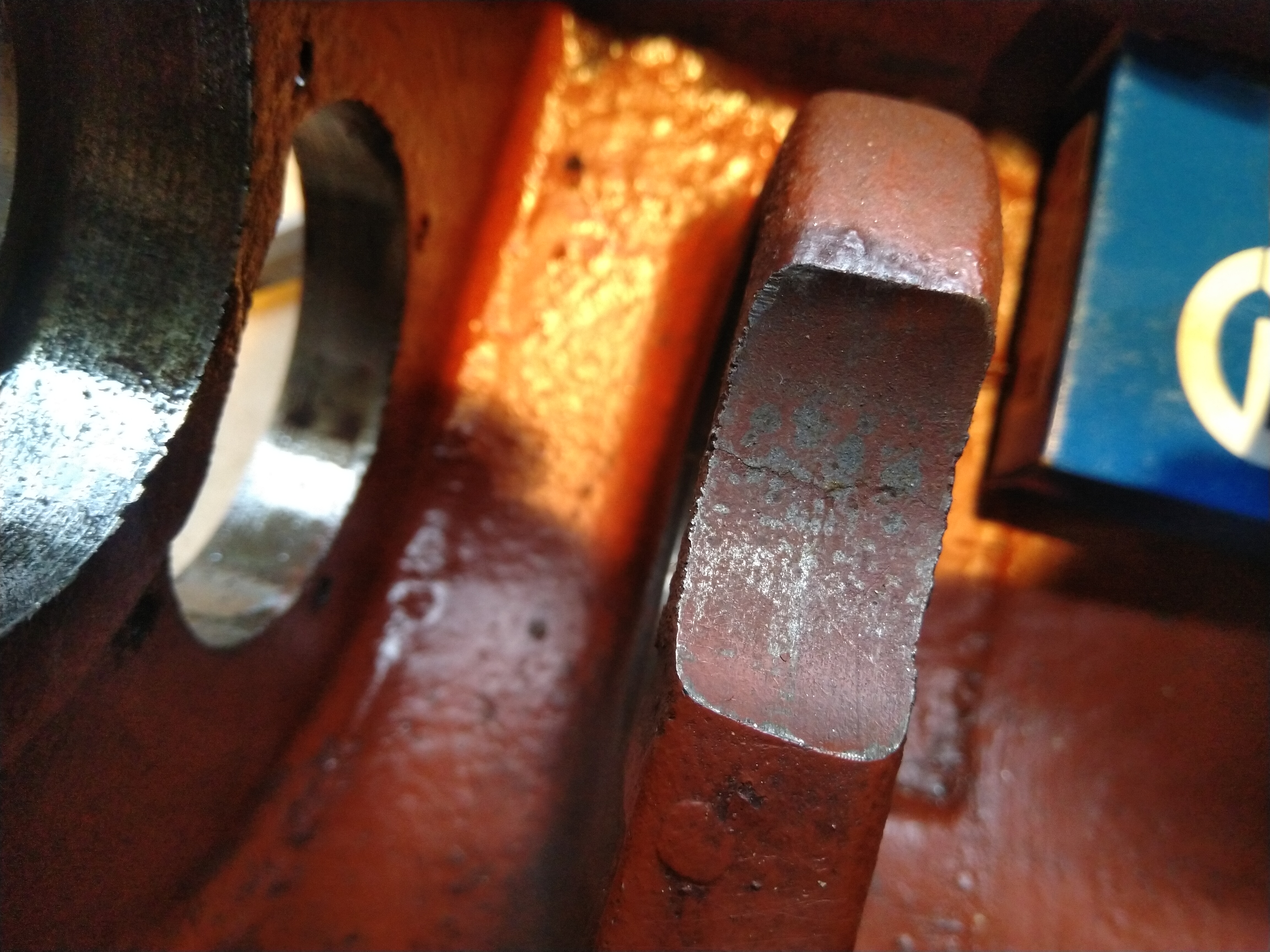

Charon píše: 14. 7. 2020, 9:00 Hele kecat do toho nebudu, ale pokud ohrejes pouzdreny lozisko aby se roztahlo, vis co dostanes? Lozisko v 🚽
Tak to mu potom ostáva len kladivo a kúsok medenej guľatiny a natlct to tam :D .
V takýchto priestoroch to robím vždy tak, naučil som sa to z príučky skladaní motora na simsona.
Trne som hral na starej dvojplatnicke. Stačilo aj to

Iná nedestruktivna možnosť má ale v tomto prípade nenapadá. Ísť silou proti tej liatine je pre mňa najväčší hriech. Nedávno som po niekom rozobral prevodovku a .....

Ještě nevím, jak to budu lisovat zpátky, samozřemě se vynasnažím, aby to bylo co nejšetrnější. Ale jeden hřídel má min. 2 ložiska a jedno kolo, co se musí lisovat najednou uvnitř trámce, to je trochu problém.

gaminn píše: 15. 7. 2020, 8:19 Ještě nevím, jak to budu lisovat zpátky, samozřemě se vynasnažím, aby to bylo co nejšetrnější. Ale jeden hřídel má min. 2 ložiska a jedno kolo, co se musí lisovat najednou uvnitř trámce, to je trochu problém.
Každý spôsob (veľa ich nieje ) okrem sily je správny.
