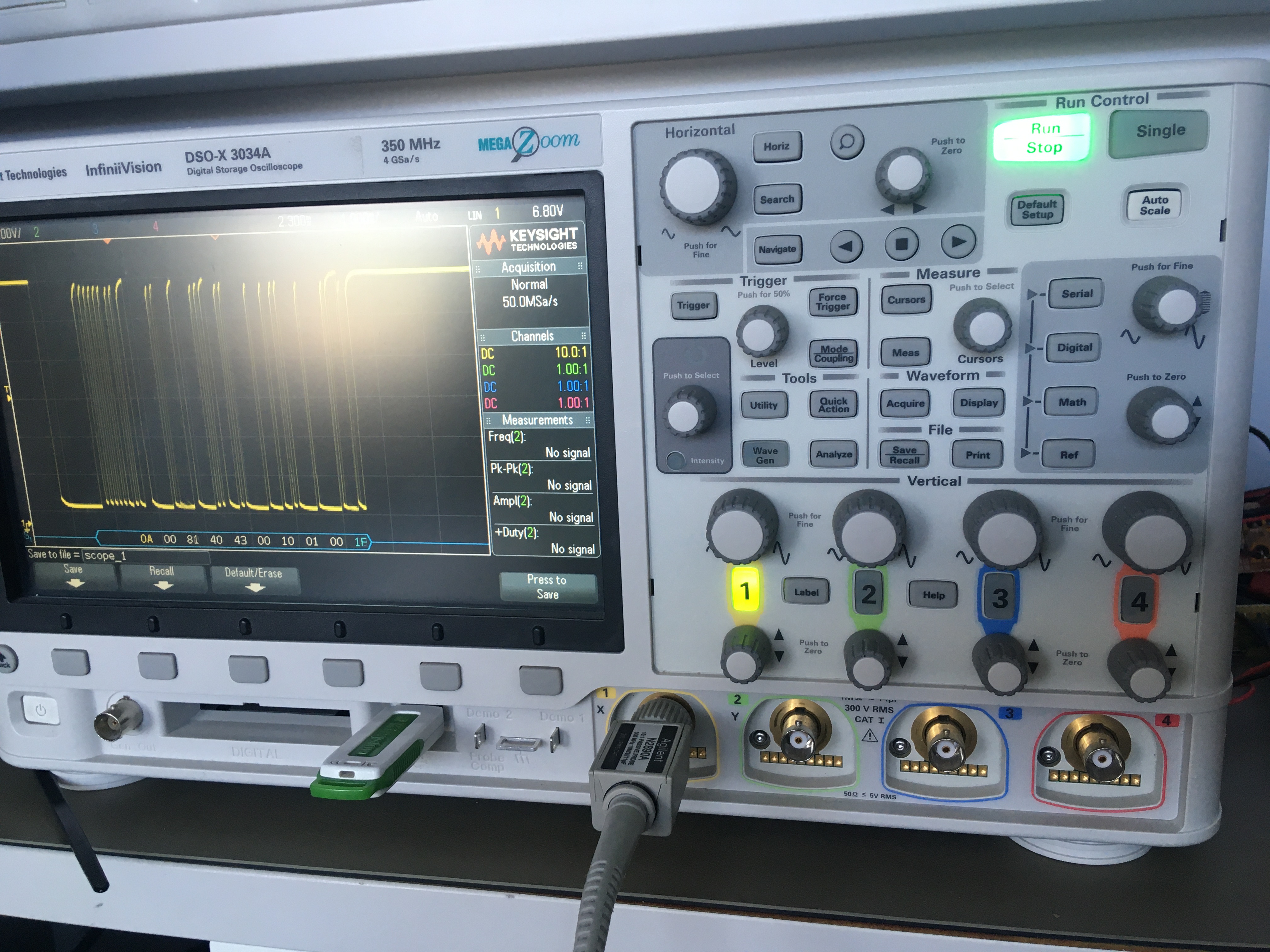

Martin SK píše: 12. 7. 2020, 12:26 Osciloskop skúsim zajtra poziciat z prace. Tak to skontrolujem
Tak paráda. Skončí pokusy a začne měření.
Jsem hodně zvědavý, kde nakonec bude problém.
Hlavně změř co se děje na drátech DIR a STEP.
Nevím, jestli jsi zkusil jezdit s vypnutým vn zdrojem. Tedy aby si řídící deska myslela že pálí a posílala tam řídící PWM, ale protože vn zdroj by měl odpojené napájení 230V, tak by laser nesvítil. Tím bys vyloučil/potvrdil, že chybu způsobuje už ta řídicí deska.

Snad to bude stacit. Ma to 4 kanaly. Skusim odledovat sucastne STEP, DIR a PWM

Ak to budeš vedieť aj použiť, tak to stačiť určite bude :wink:
akurát si pred použitím dolaď tú sondu, lebo podľa tých priebehov na displeji to vyzerá dosť "funky" :D

No by si sa čudoval ako to fajn funguje. To čo vidíš je priebeh prúdu v riadiacej jednotke zadného svetla pre funkciu Comming home. 😂. Je to reklamovaný kus.
Takze priebeh nerieš.
Uvidíme kde sa pohneme
