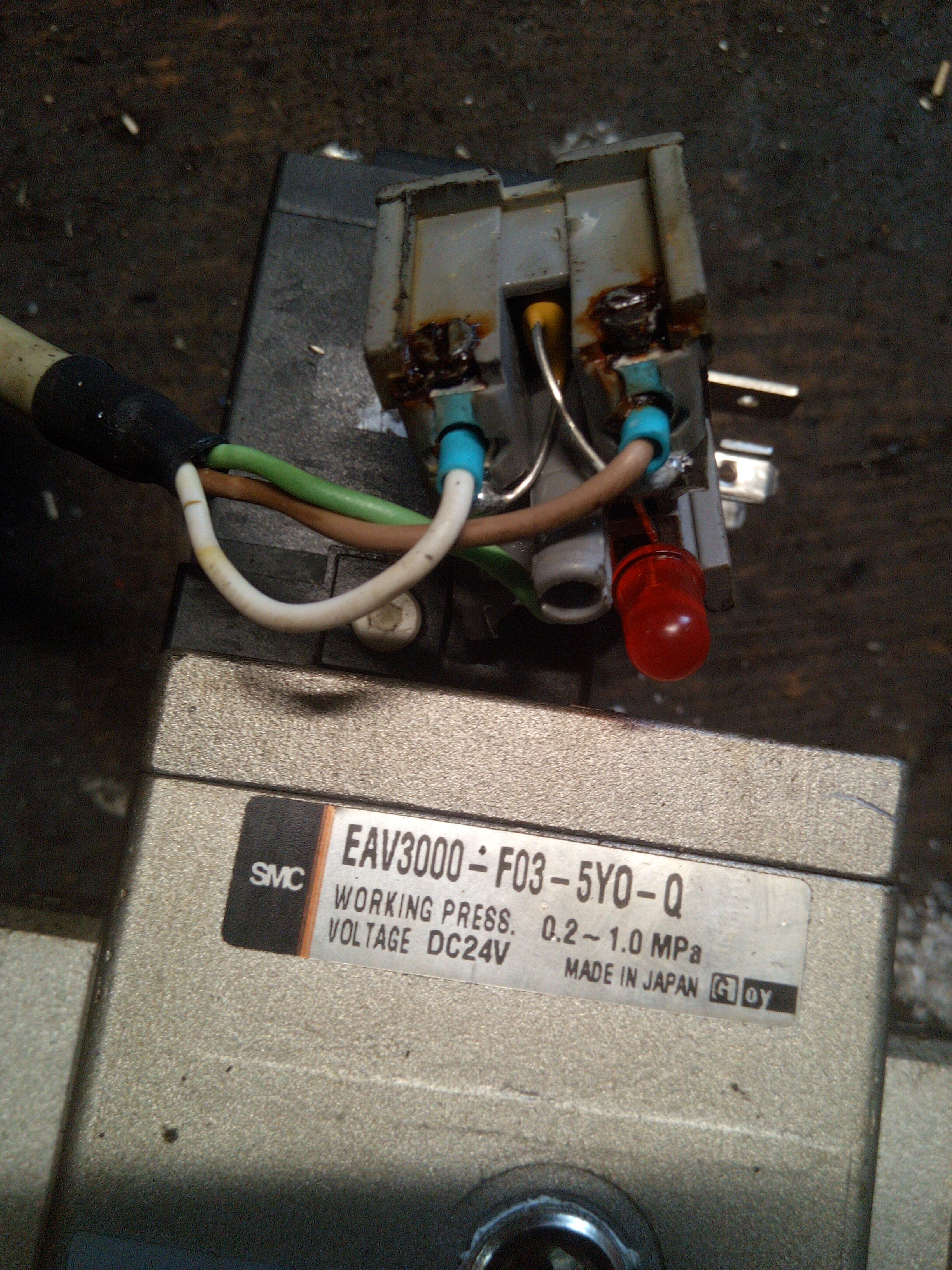

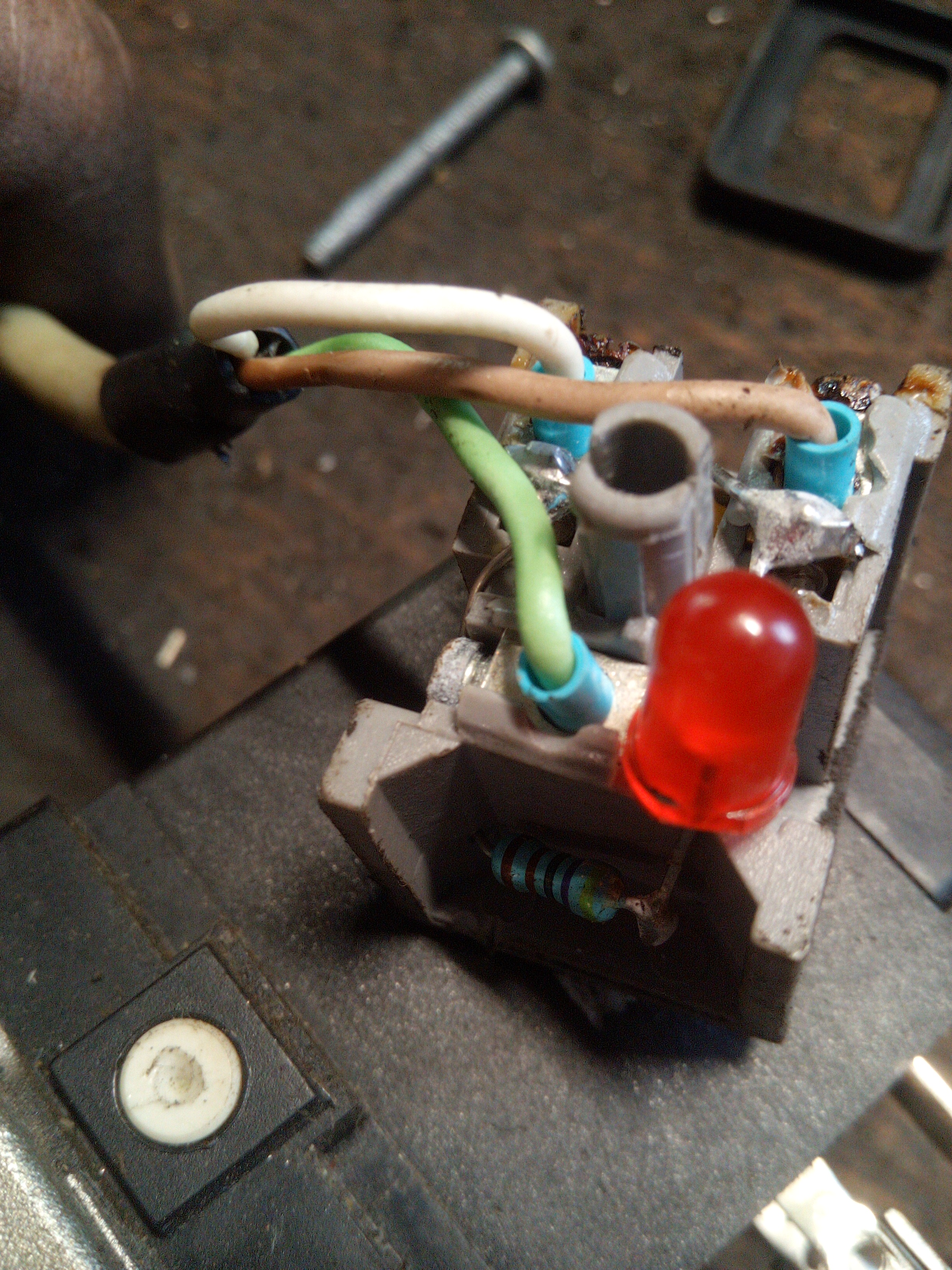

Thomeeque píše: 17. 9. 2020, 8:04 A už to máš vyřešené? Nebo jaký je stav? Jestli to je ještě aktuální, možná odpověz na toto, třeba se to pohne:
Thomeeque píše: 14. 9. 2020, 8:24 To zapínání-vypínání tlačítky ti fungovalo dobře? Jediný problém byl v obvodu pro získání signálu do PLC (odcházející diody?)?

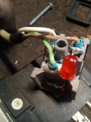

Toto je bez problemov.
Prave zapajam diody. Moc miesta v konektore nie je, ale ide to.
A zmenou zapojenia skusim obist plc.

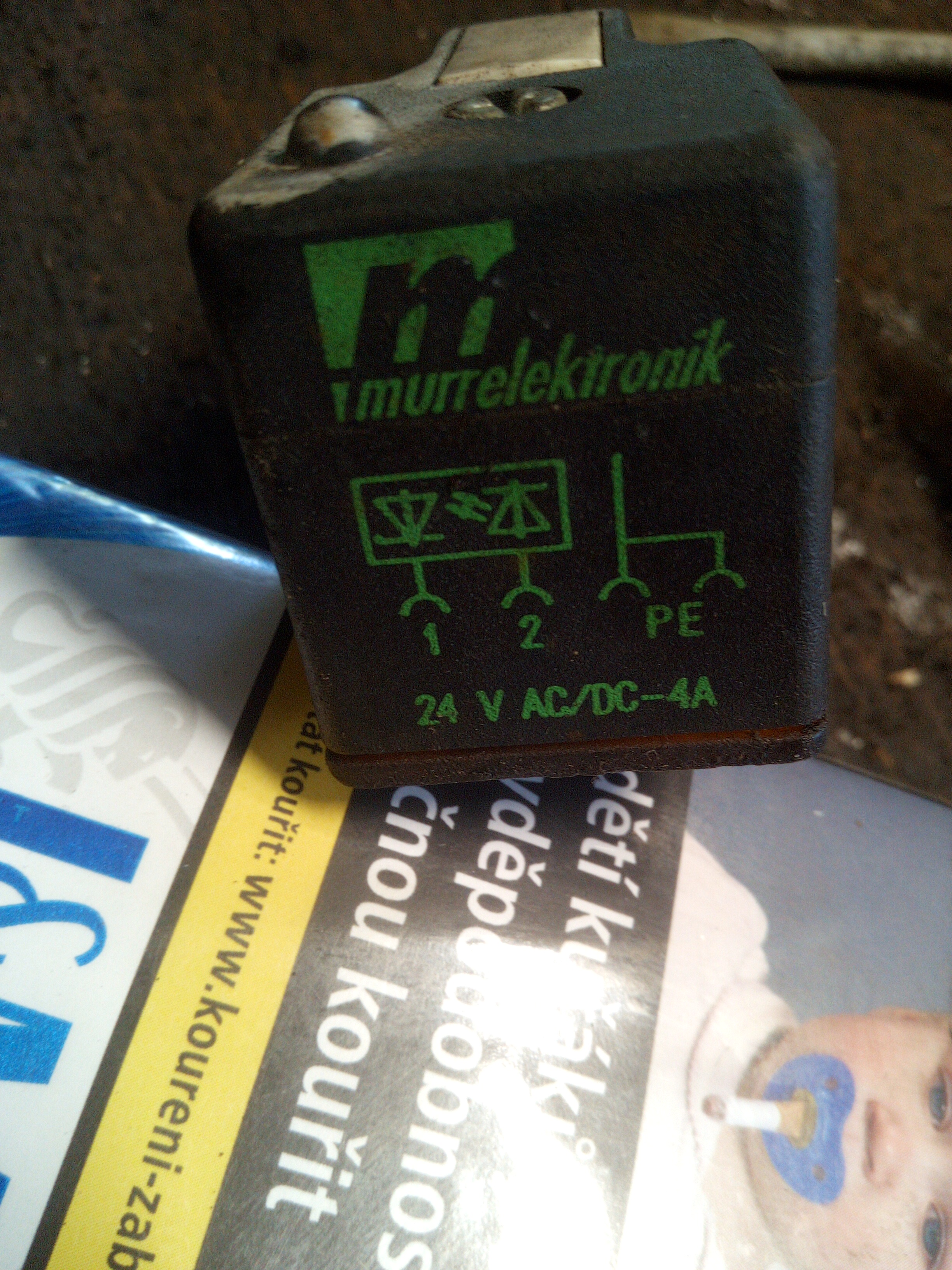

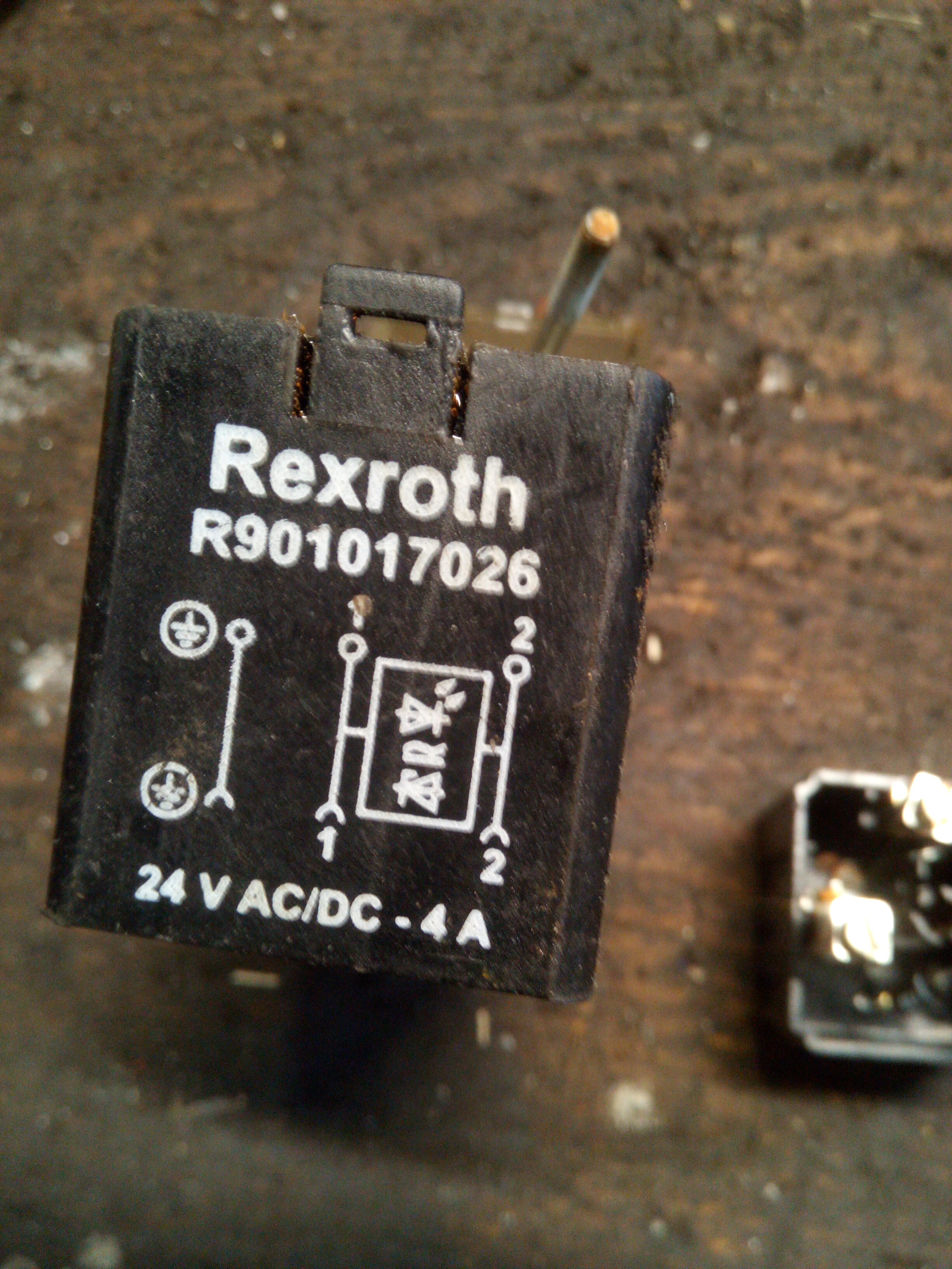

Zajímavé, že to je označené jako AC/DC, ale mají tam namalovanou diodu.
Jak to asi tak používají při AC napájení?
V AC obvodu se dá použít obousměrný transil nebo varistor. Ale ani jedno by snad neoznačili symbolem diody.

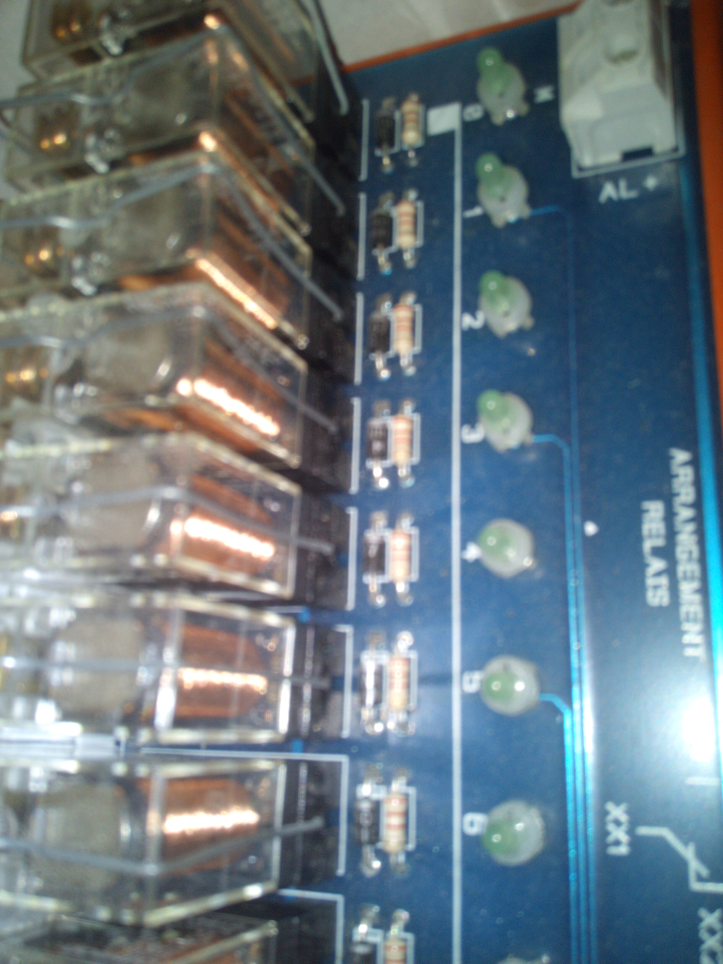

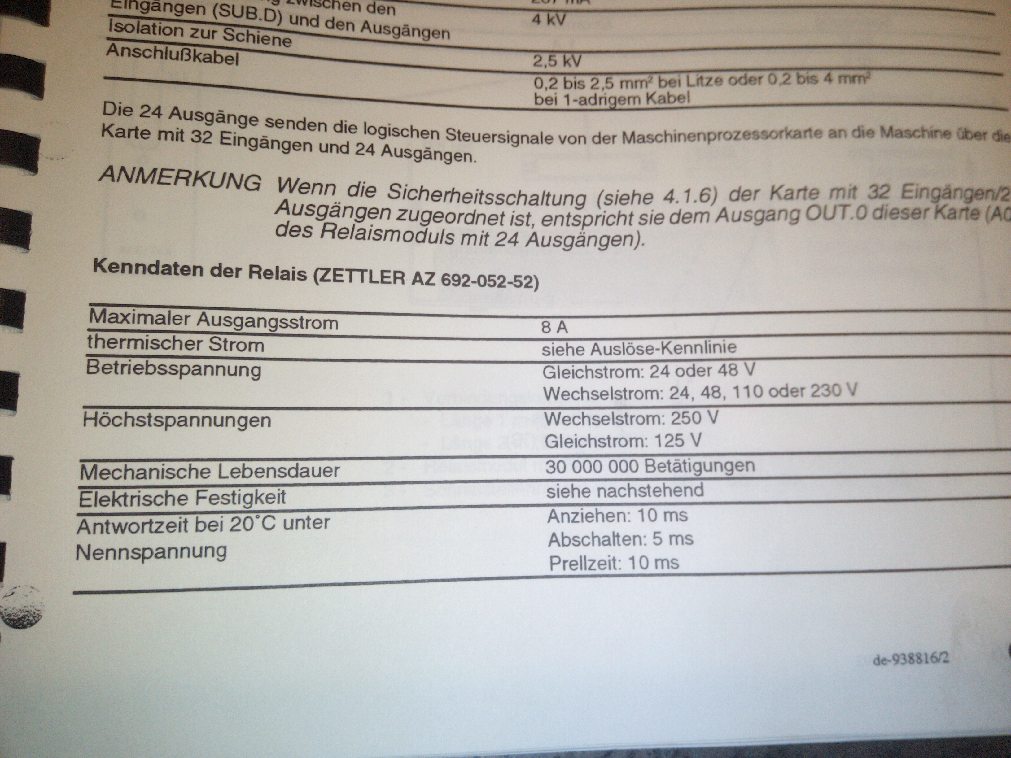

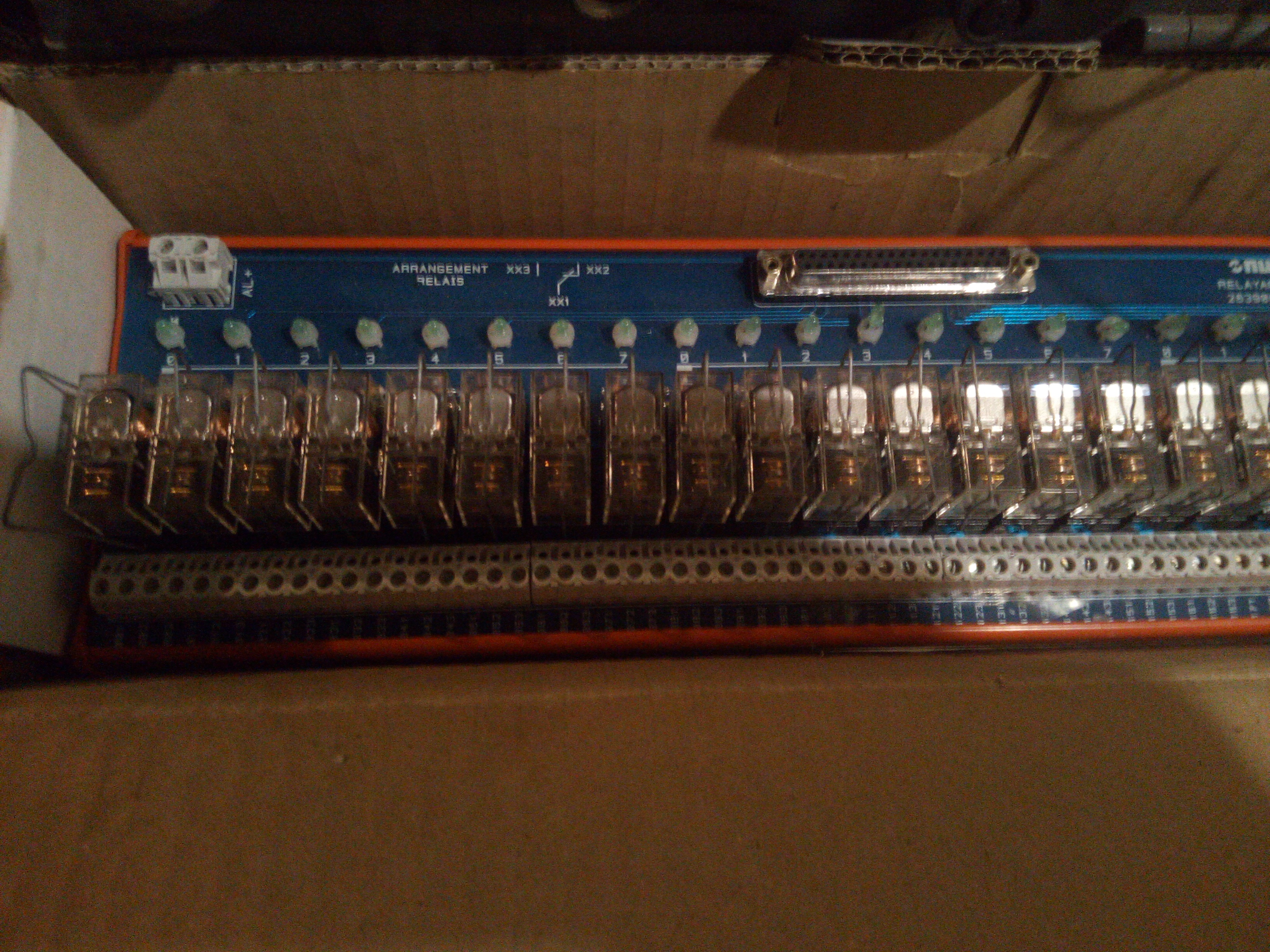

Až udělám pořádek na stole v elektro dílně, tak to můžu vyzkoušet. Tady jen tak pro ukázku výstupní deska systému NUM... Z žádný horní dolní.
Ještě se můžu prokousat schématy Simaticu, Fanucu a dalších, jak je to u nich dělané. Ale vzhledem k tomu, že ta cívka mullelektronik je z Gildemeisteru CTX 400, tak to bude podobné.
Tady něco k té reléové kartě:

Mex píše: 19. 9. 2020, 8:11 Zajímavé, že to je označené jako AC/DC, ale mají tam namalovanou diodu.
Tyto konkretni nemam, ale v tech co pouzivam je u AC/DC provedeni v konektoru mustkovy usmernovac. Proto je tam ten symbol diody.
Možná tam :mrgreen: třeba žádná jedna obyčejná dioda není.
A mj. přesně tyhle konektory jsou použité na těch Arburzích, kde jsou ovšem kromě toho konektoru ještě navíc ty varistory (viz to schéma)
malá nápověda:
"With indicator light and Zener diode suppression circuit"
vic k tomu nemám co dodat, protože hydraulice v Lakatoši, nerozumím a ani rozumět nechci.

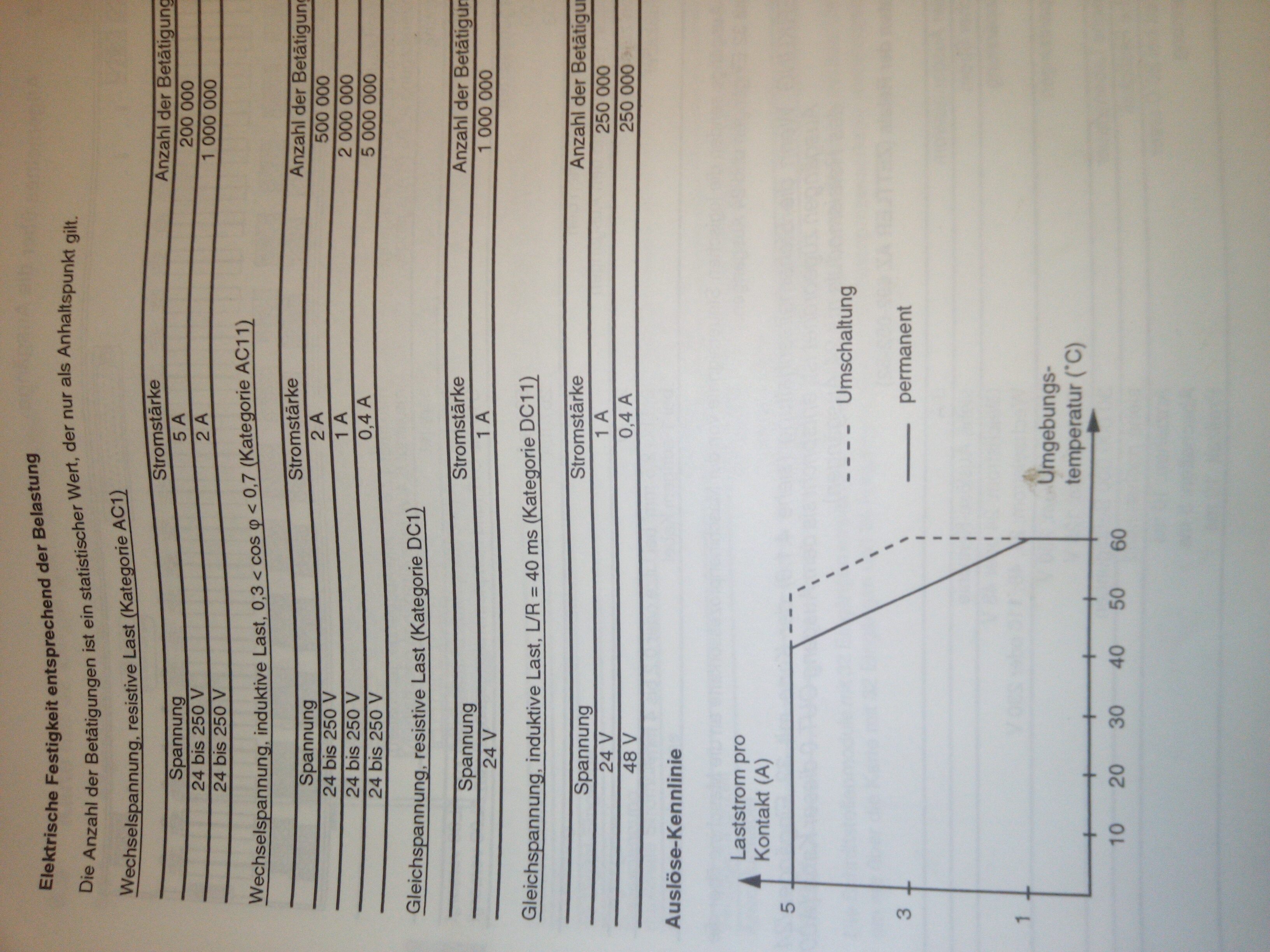

Jo a vůbec nelepší je deska, co má povolíno 1A (viz ta fotka) na magnet, co bere 3A - to je taky jistota.

milan584 píše: 20. 9. 2020, 8:27 Jo a vůbec nelepší je deska, co má povolíno 1A (viz ta fotka) na magnet, co bere 3A - to je taky jistota.

myslet obvykle znamená xxxxx vědět.

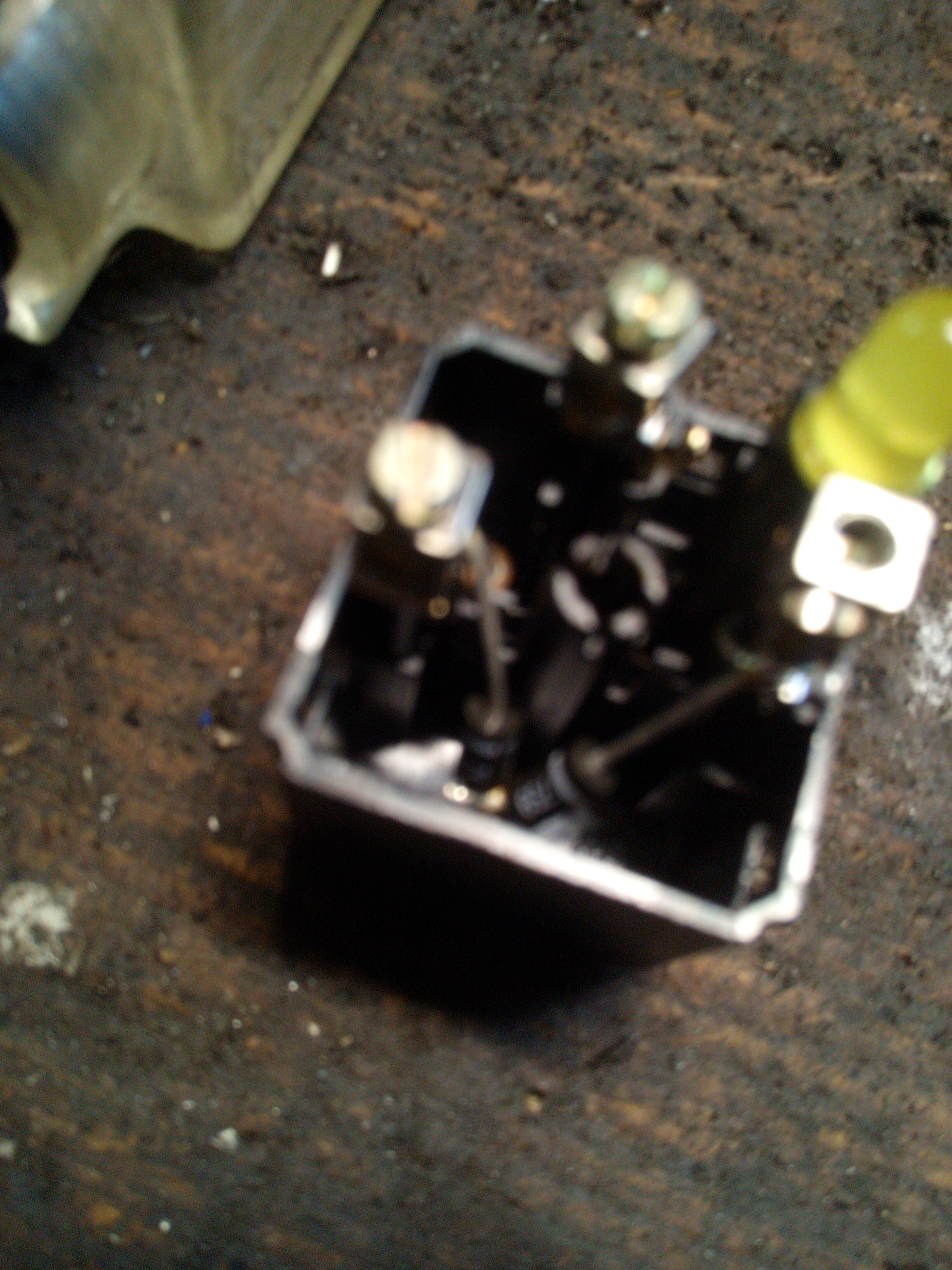

ten "konektor s jednou obyčejnou diodou" :lol: ve skutečnosti uvnitř vypadá takto:
mj. k učinění takového "objevu" :lol: se stačí podívat do dokumentace k tomu konektoru.

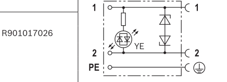

Příspěvky: 9568
21. 9. 2020, 7:28
Čili trik je místo usměrňovací diody použít zenerku? Nebo to je jen "kompromis", aby to mohlo být AC? Nějak se mi nedaří najít, na co přesně konkrétně tento modulek je..
Mno, práce volá, kdyby to chtěl někdo studovat, chvíli mi trvalo najít DS: https://brmv2.kittelberger.net/borexmvz ... mvid=14829
t256
Příspěvky: 3015
21. 9. 2020, 8:58
Na schematu jsou jen zenerky na o neco vyssi napeti nez je napajeci a ty orezou spicky na sve zenerkove napeti. Klasicka dioda ty spicky odstrani uplne, ale zase nejde pouzit na AC a je treba dbat na polaritu pri zapojovani.
Dawe
Příspěvky: 3105
21. 9. 2020, 9:30
Thomeeque> ta dvojice zenerek se nekdy pouziva jako nejjednodussi bipolarni TVS. Zejmena proti ESD nizsi kategorie (do 4kV). Muze to vychazet levneji nez plnotucny bipolar transil, ale je to hodne velky kompromis.
edit>reakce na obr. z postu 382090
