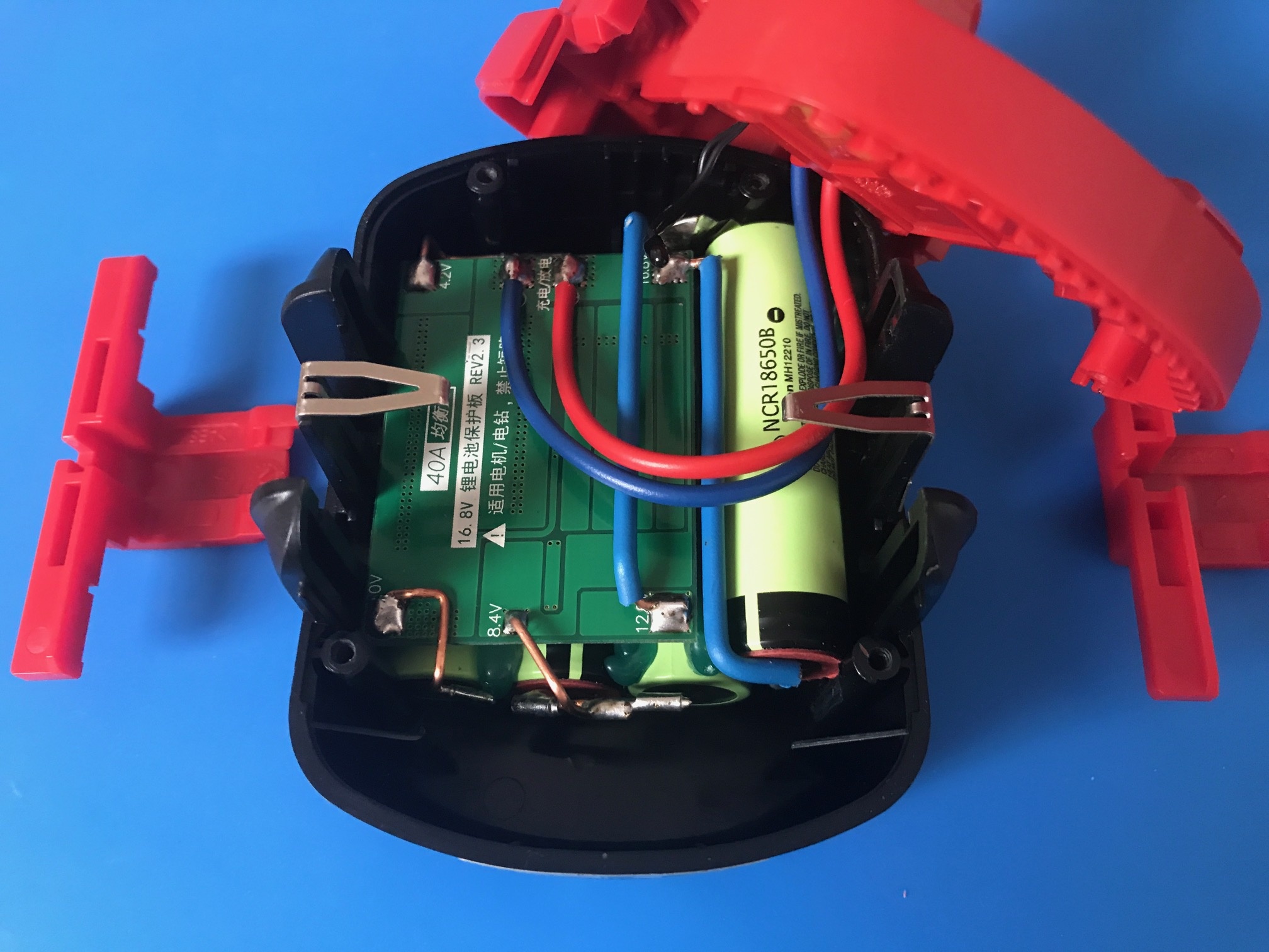

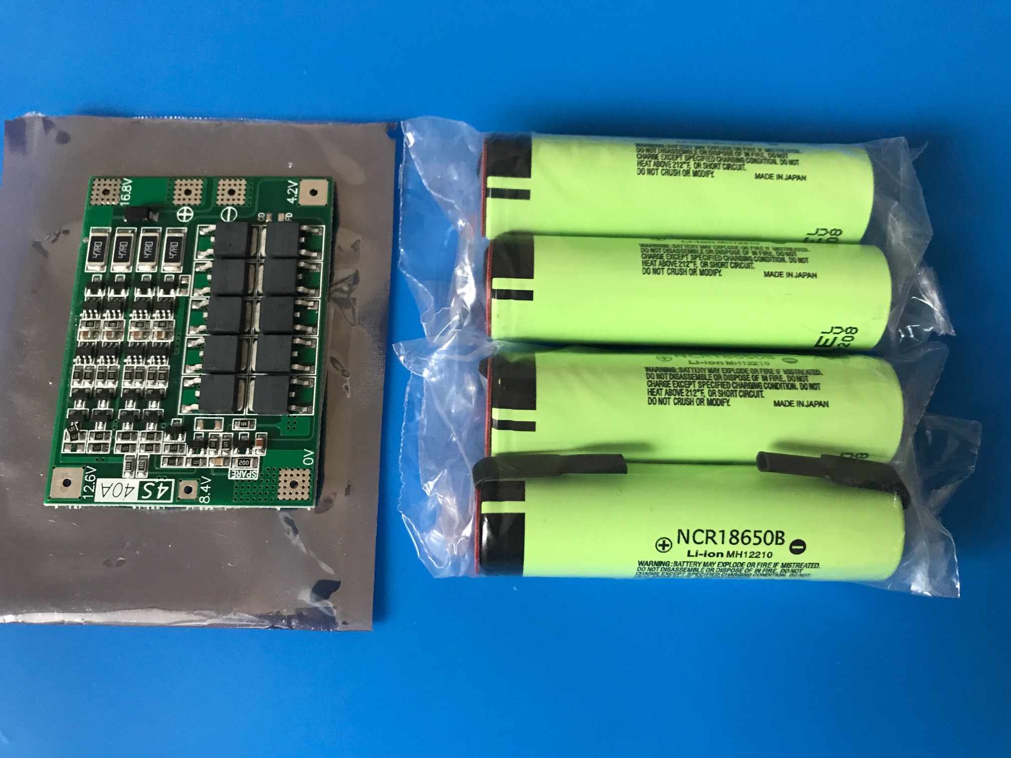

No já 18650 standardně už dlouho používám, mám jich celkem asi 20 ks, mám je například v aku svítilnách (baterkách, máme jich asi 7), všechny kromě jedné z AliExpressu, zkušenost je zatím po cca 4 letech taková, že časem ztrácejí kapacitu, ale u nás je to hlavně tím, že nejsou ve správném režimu, manželka, když jde se psem večer ven, tak přijde s tím, že "Už to zase vůbec nesvítí" a článek je prakticky úplně vybitý, což je pro něj zhoubné. U baterky, Fénix, kterou mám jako osobní a pečuji o ni je to samozřejmě zatím v pohodě.
Musím ale také přiznat, že nabíječka, kterou jsem používal byla naprosto primitivní a zcela určitě dávala článkům zabrat a dost je asi poničila, až nedávno jsem zakoupil opravdu kvalitní nabíječku Lii-500S https://www.aliexpress.com/item/4000865 ... 4c4dM5Ci3V a myslím, že to je pro zachování parametrů článků opravdu nezbytné je správně nabíjet...

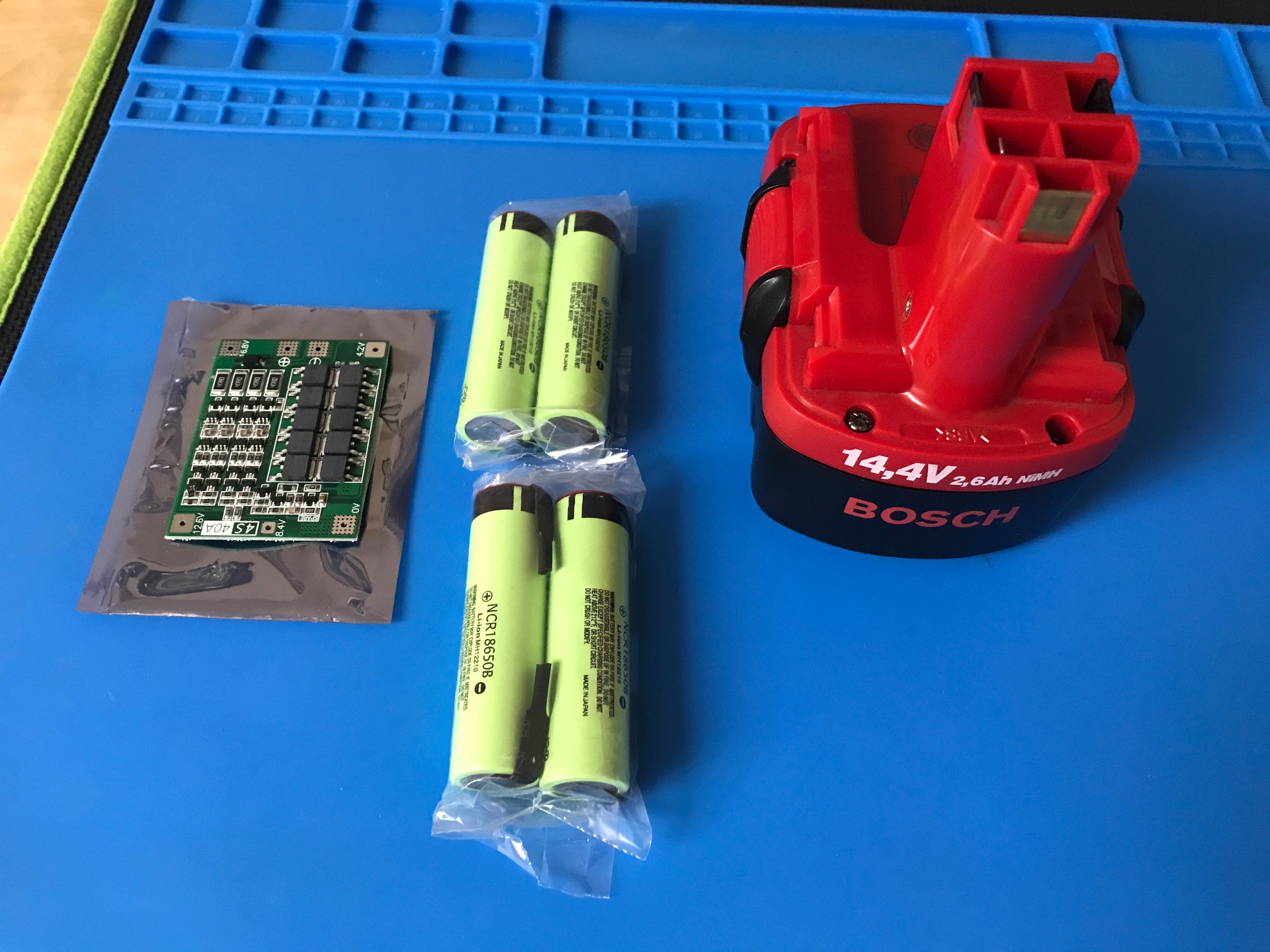

Před nedávnem jsem koupil opět z AliExpressu 8 člámků 18650 https://www.aliexpress.com/item/4001139 ... 4c4dt7l658 a dva vyrovnávací obvody k nim https://www.aliexpress.com/item/3302849 ... 4c4dt7l658 , protože mi odešel úplně jeden akupack k vrtačce Bosch a druhý akupack k ní pomalu umírá. Zatím jsem předělal jeden akupack, zkušenost je výborná, vrtačka jede jak snad ani jako nová nejela, pracoval jsem s ní při velké zátěži fakt dlouho a ani náznak poklesu výkonu. Ale jsou to nové články, uvidíme časem. Druhý akupack budu tím pádem dělat také, složí se to z tohoto
Dodatek: jinak pozor na to, máte-li v sérii více článků, tak je opravdu zapotřebí vyrovnávací obvod (balancer) použít, jinak tím, že se každý článek trochu liší, tak některé dostávají zabrat a ničí se. Například modeláři mají u modelů vyvedené na konektor jednotlivé články a mají na to speciální nabíječky, které mají balancer vestavěný a nabíjejí každý článek zvlášť - podobně to umí i ta nabíječka, uvedená výše...
