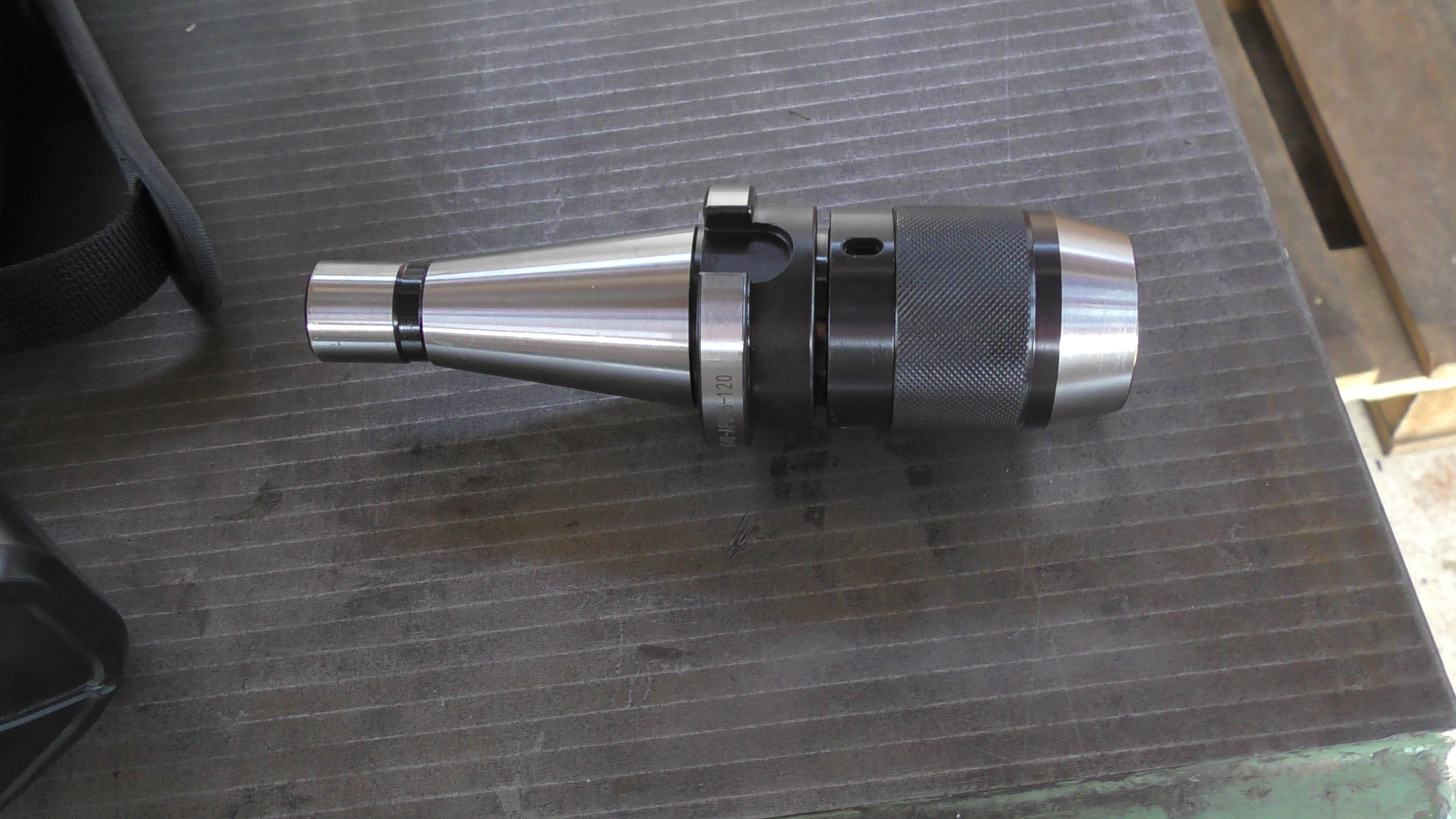

JHB píše: 26. 2. 2025, 1:34 Díky za tip. Také jsem na to koukal. A tudy asi cesta nepovede. Já chápu, že se snažím získat Mercedes za cenu Trabata, ale říkal jsem si, že by třeba mohla existovat nějaká čína kolem dvojky, která bude kvalitou srovnatelná s těmi top sklíčidly. Když čína za necelou tísícovku se rovná značkovému sklíčidlu za trojku, tak jestli to nefunguje i o patro výš.
Pokud na to příliš nespěcháš, tak mám objednanou hlavičku 2-16 mm do frézky od Číňana DC CNC Store. Stojí 1650,- Kč i s dopravou a udávají přesnost 0,05 až 0,08 mm. Měla by mi přijít 28 února, což se asi nestane, ale kdo ví. Až přijde, mohu ji oměřit ve frézce. Dám sem údaje a sám se rozhodneš, zda je ten žluťoch hoden koupě. Má ji s různými upínači podle potřeby.

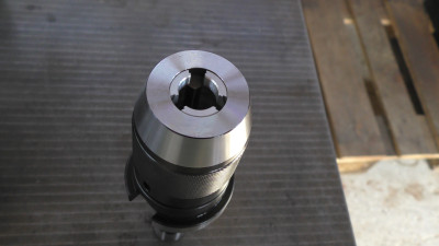

Přišla mi upínací hlava 2-16mm (mám ji s ISO40 kuželem, protože jsem ji chtěl do frézky). Naměřená přesnost je +- 0,06 mm. Udávaná 0,08mm. Je tedy v toleranci udané výrobcem za předpokladu, že těch 0,08 je +-0,08. Měřil jsem ji přímo ve frézce, takže měření je ovlivněno ještě přesností vřetena ve frézce. Tu jsme naměřili při přebírání frézky kontrolním trnem jako +-0,01.
Vypadá takto:
Stála 1650,- Kč i s dopravou. Objednáno na Ali (https://www.aliexpress.com/store/110385 ... 1802dU4XZM).

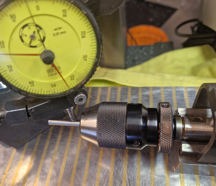

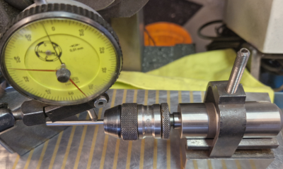

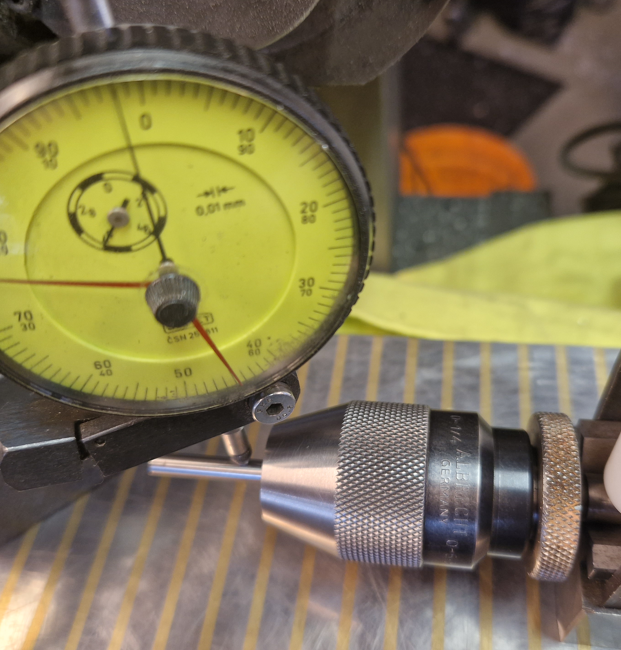

Měl jsem dnes ve firmě chvilku a tak jsem zkusil změřit hlavičky co tam jsou porůznu na strojích.
Házivost jsem definoval jako rozdíl mezi nejvyšší a nejnižší hodnotou na hodinkách. Nejvyšší jsem nastavil na nulu.
Tohle je Solid, což je snad původně Albrecht co skejsnul v NDR. To je sklíčidlo do 4 mm.
Tohle je GDR // čajna //. Ta je na trnu B12/16. Těch jsem kupoval asi 10 ks a jsou ve firmě na několika strojích. Je to jejich nějaká "super precision" a myslím, že stály okolo 1600/kus.
Tohle je Albrecht napevno s trnem 10mm.
