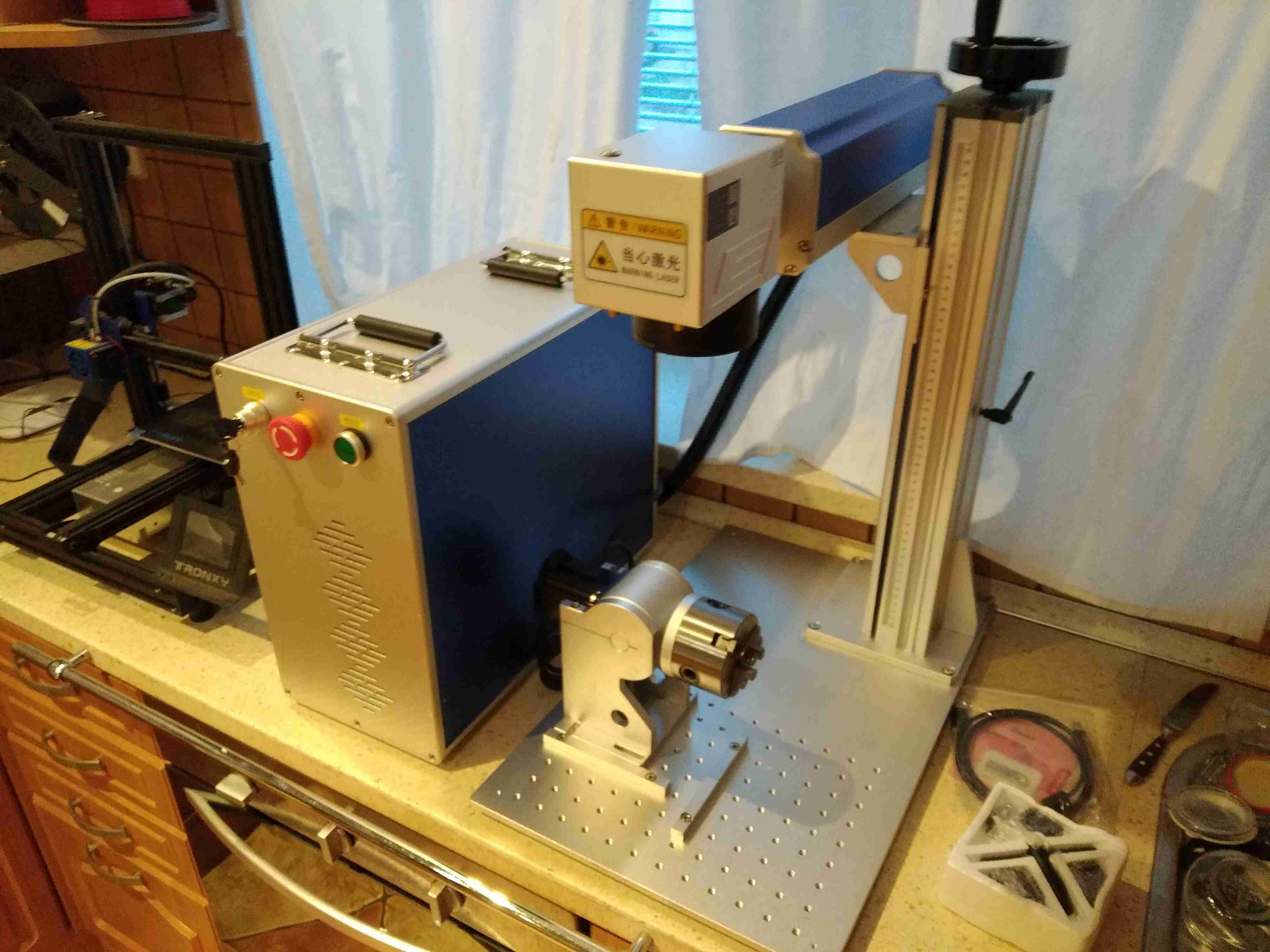

ahoj
ne není to MOPA, je to klasika 1064nm, hlavu kdyžtak vyfotím jak budu v kanclu je tam i ten typ a nějaké fí 10, to nevím co je
jinak mám, co se s tím po večerech hraju, docela dost poznatků, možná by to chtělo samostatné vlákno, já čerpal info hlavně od Vás dvou

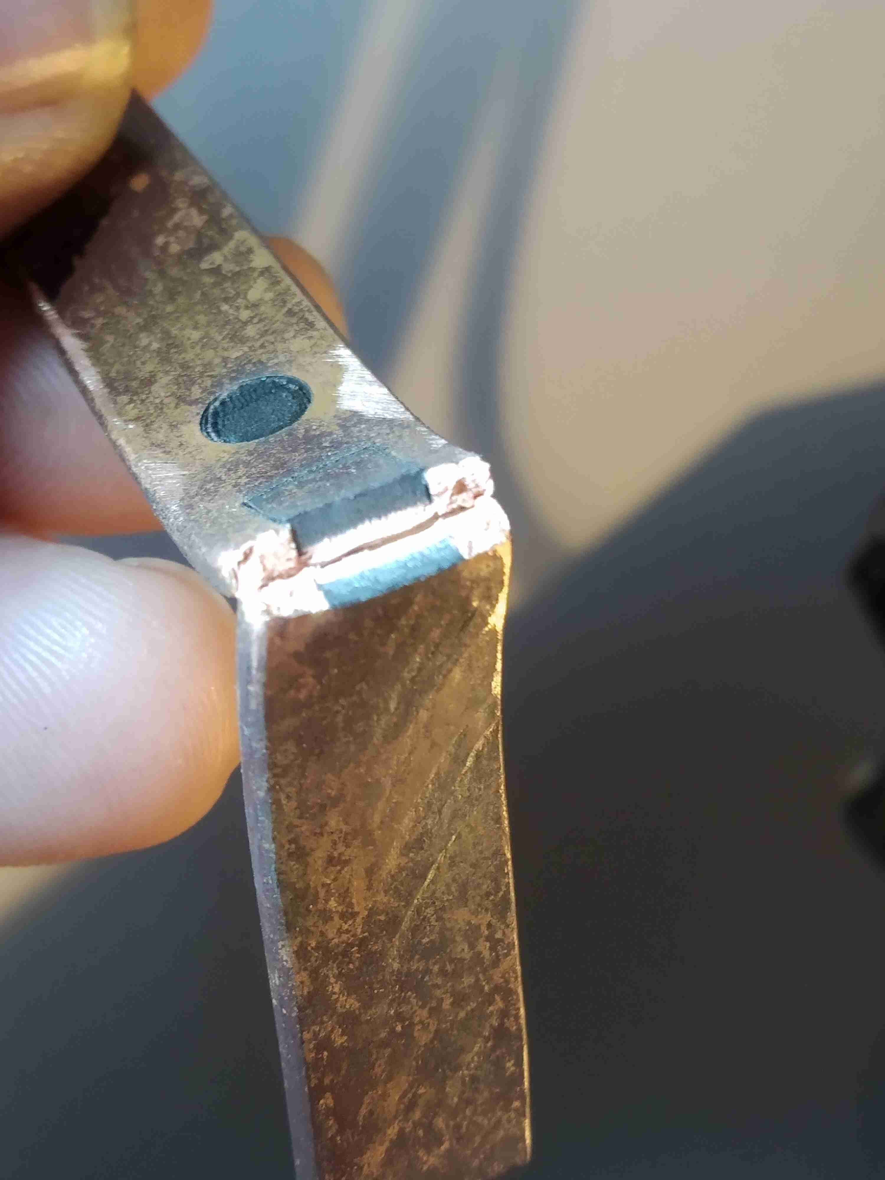

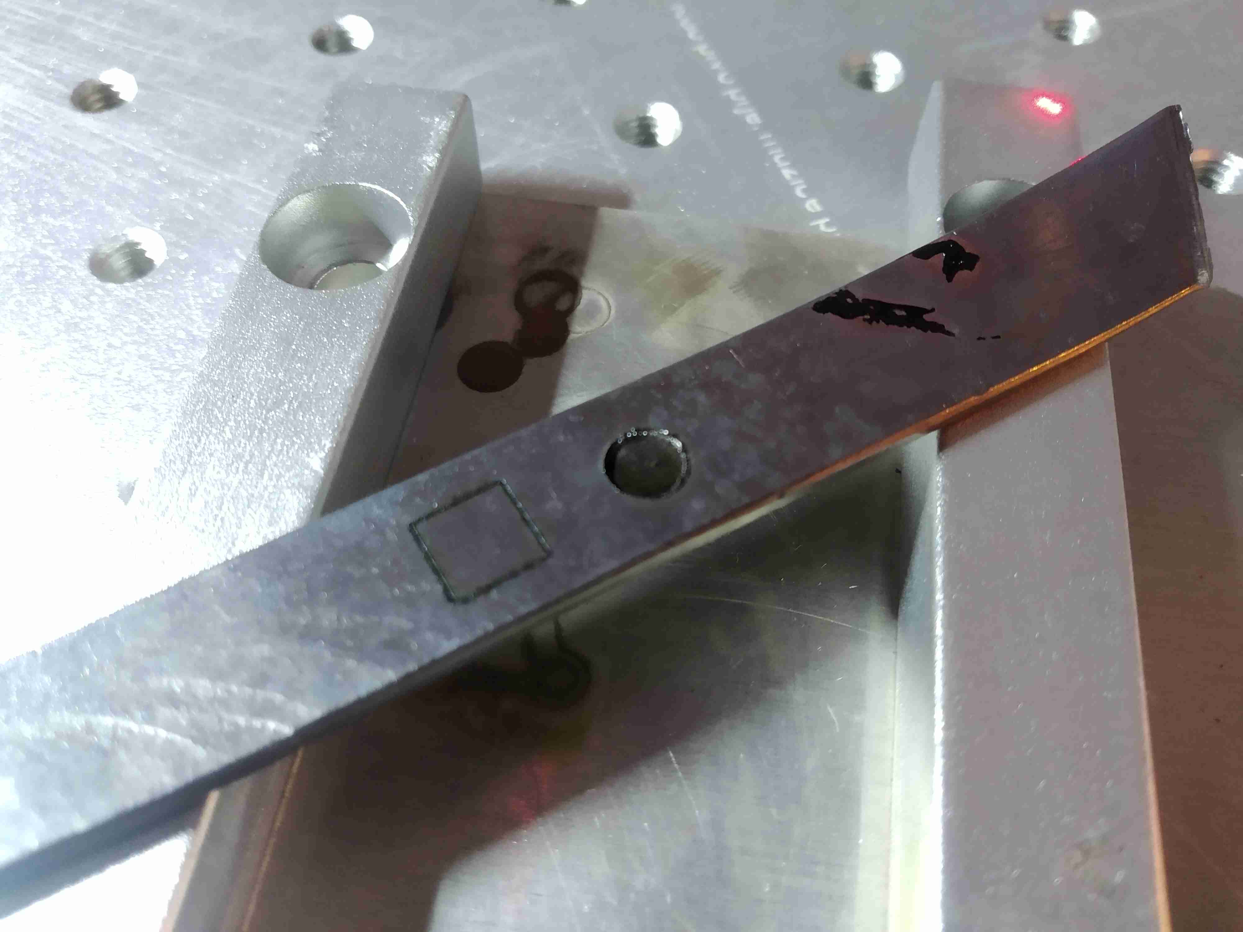

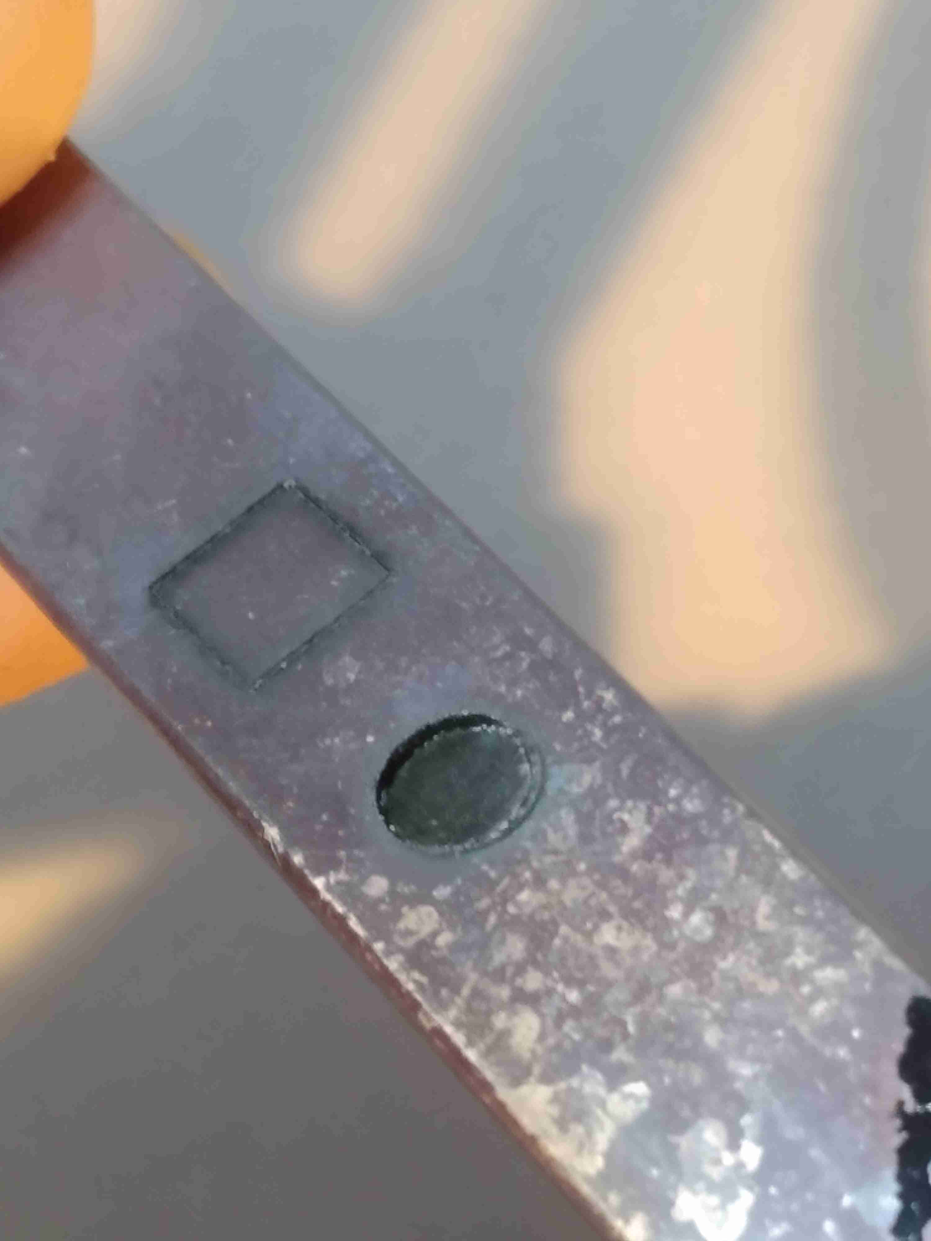

tak jsem ještě udělal dva pokusy s čistou mědí, tohle je pásovina o síle 2,5mm
kolečko jsem gravíroval a čtvereček řezal, ten gravír kolečka je do hloubky cca 0,3mm v 7 průchodech 500mm/s, 100% a 20KHz, hatch 90st. line 0,03 a jednosměrný hatch
čtvereček jsem řezal 100mm/s, 100% a 20KHz, wobble dia. 0,02 a dist. 0,01 (tady vidím prostor pro pokusy) u čtverečku jsem dal 200 opakování a pak jsem to zlomil aby bylo vidět jak hluboko to vůči tomu materiálu prořezalo, aby mě někdo nepodezříval, že jsem to prosekl

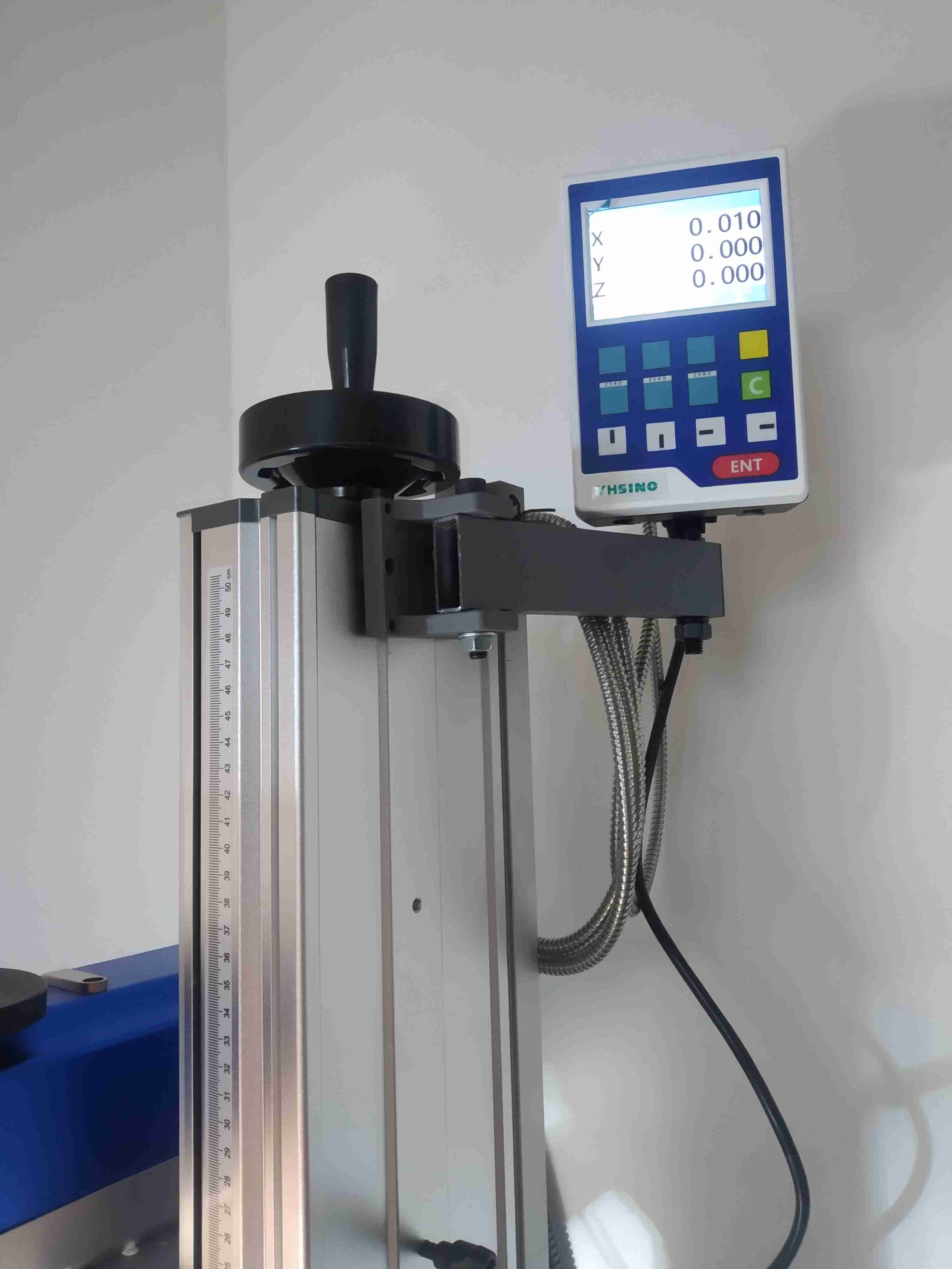

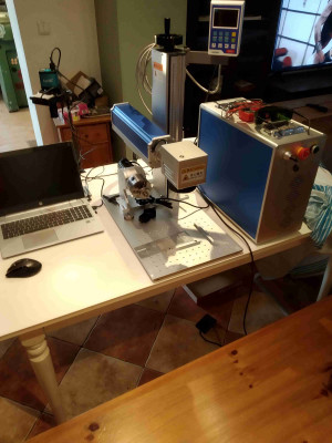

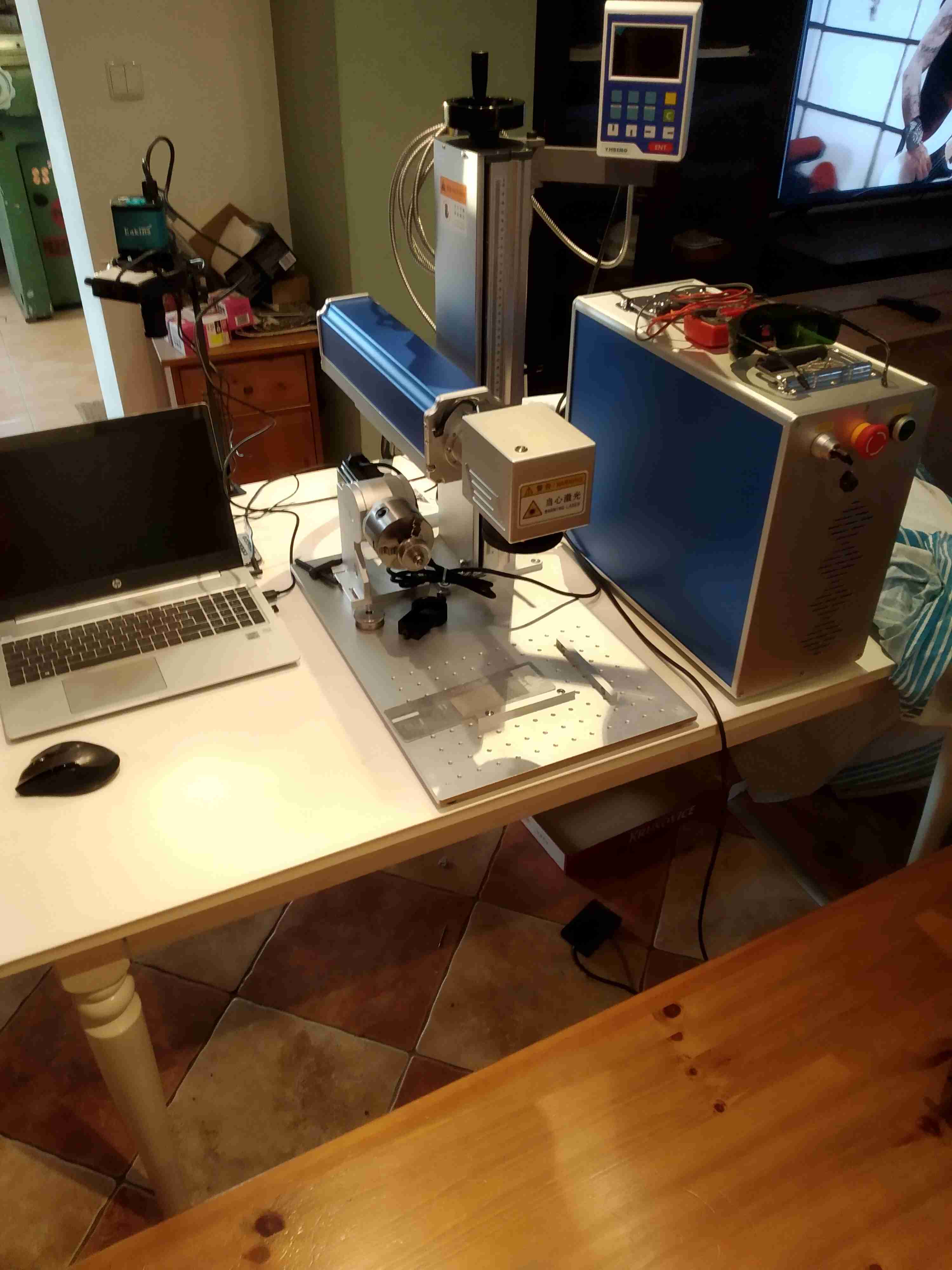

foto té hlavy a laseru, je to 50w čínský raycus, dodělal jsem tam ještě odměřování, abych si nemusel hrát s těma zaměřovacíma diodama a taky kvůli tomu, že chci i čočku s jinou ohniskovou vzdáleností, než co tam mám teď (210)

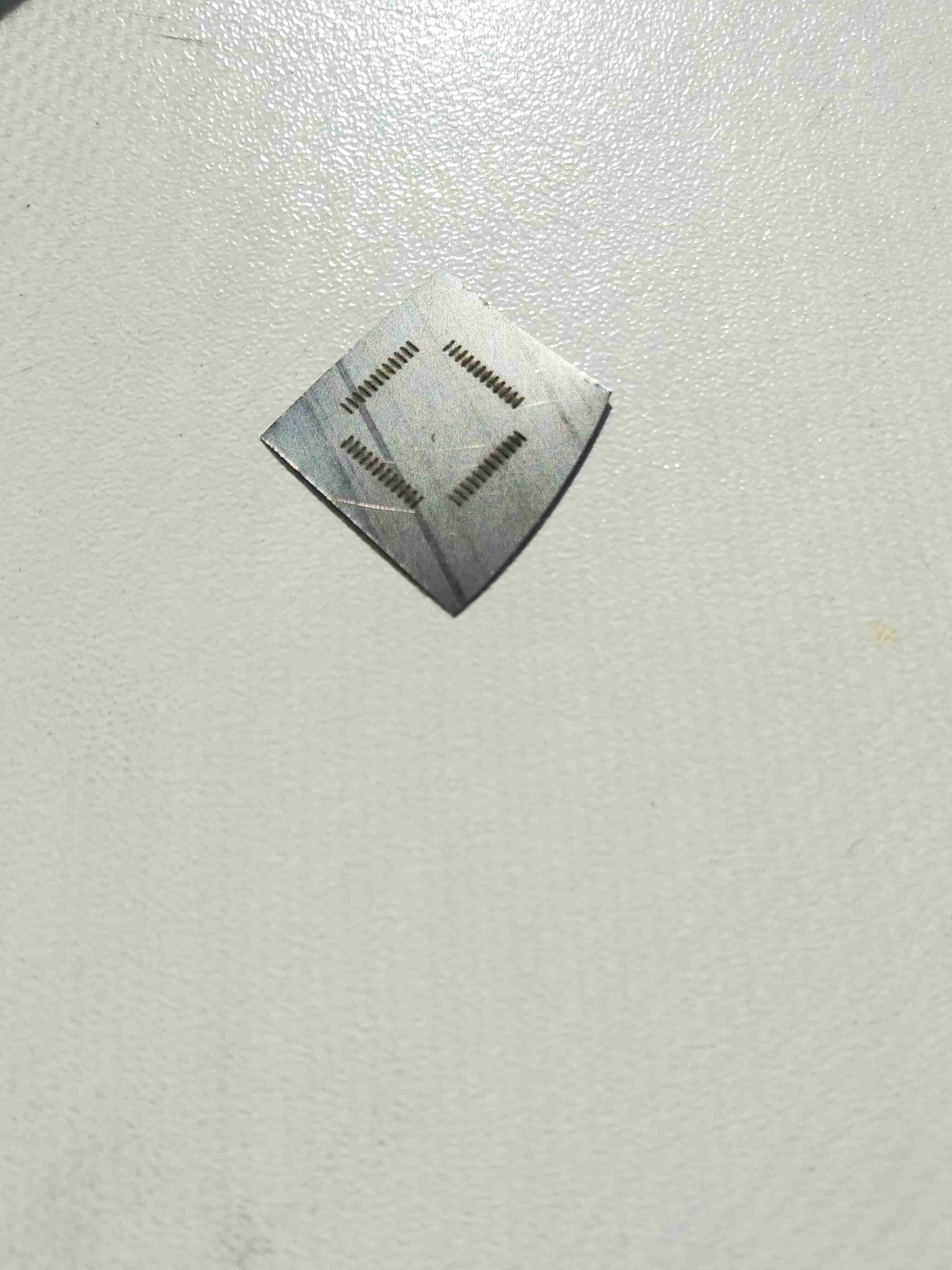

Kdybys náhodou našel nějaký hodně tenký plech tak 0.1-0.15mm (ideálně nerez) a měl chvíli čas, tak v příloze je DXF maličké šablony pro dávkování pasty. Je to pro integráč s roztečí 0.5mm. Tady to nejjemnější, co se běžně osazuje.
Je to tam 2x. Jednou v plné velikosti, podruhé jsou rozměry zmenšené o 0.05mm.
Když to pálím na laseru já, tak používám ten zmenšený formát. Tím kompenzuju tloušťku vypálené stopy.
V reálu by pak ty otvory měly mít šířku 0.2mm.

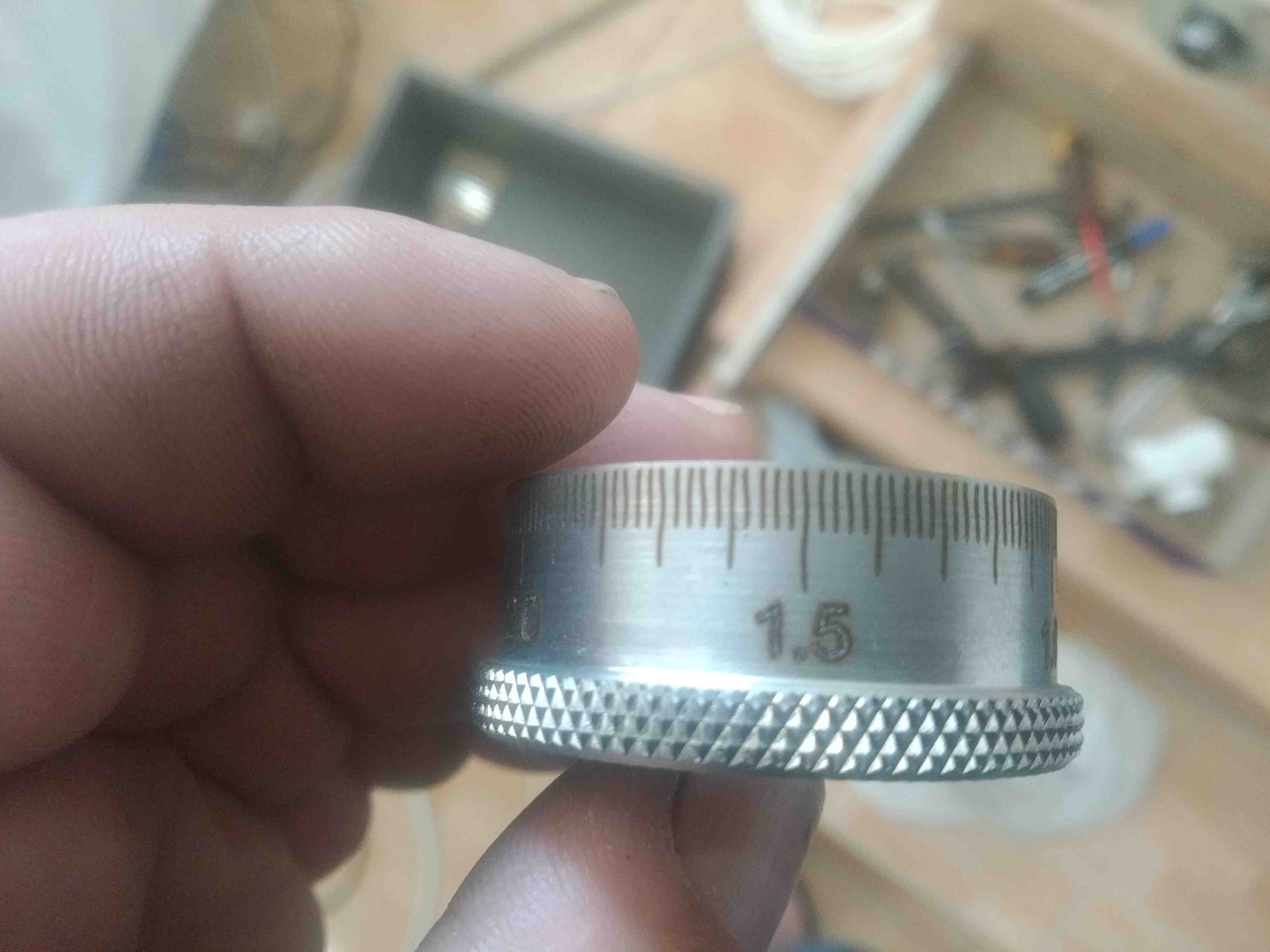

z hlediska rychlosti to samozřejmě v tom videu vypadá krásně - ale na ty noniusy je taky třeba aby to (ty rysky) nevypadalo jako od číňana na https://www.markagro.cz/cs/urzdzenia/64 ... -2770.htmltumlik píše: ↑26. 6. 2022, 6:36 ahoj

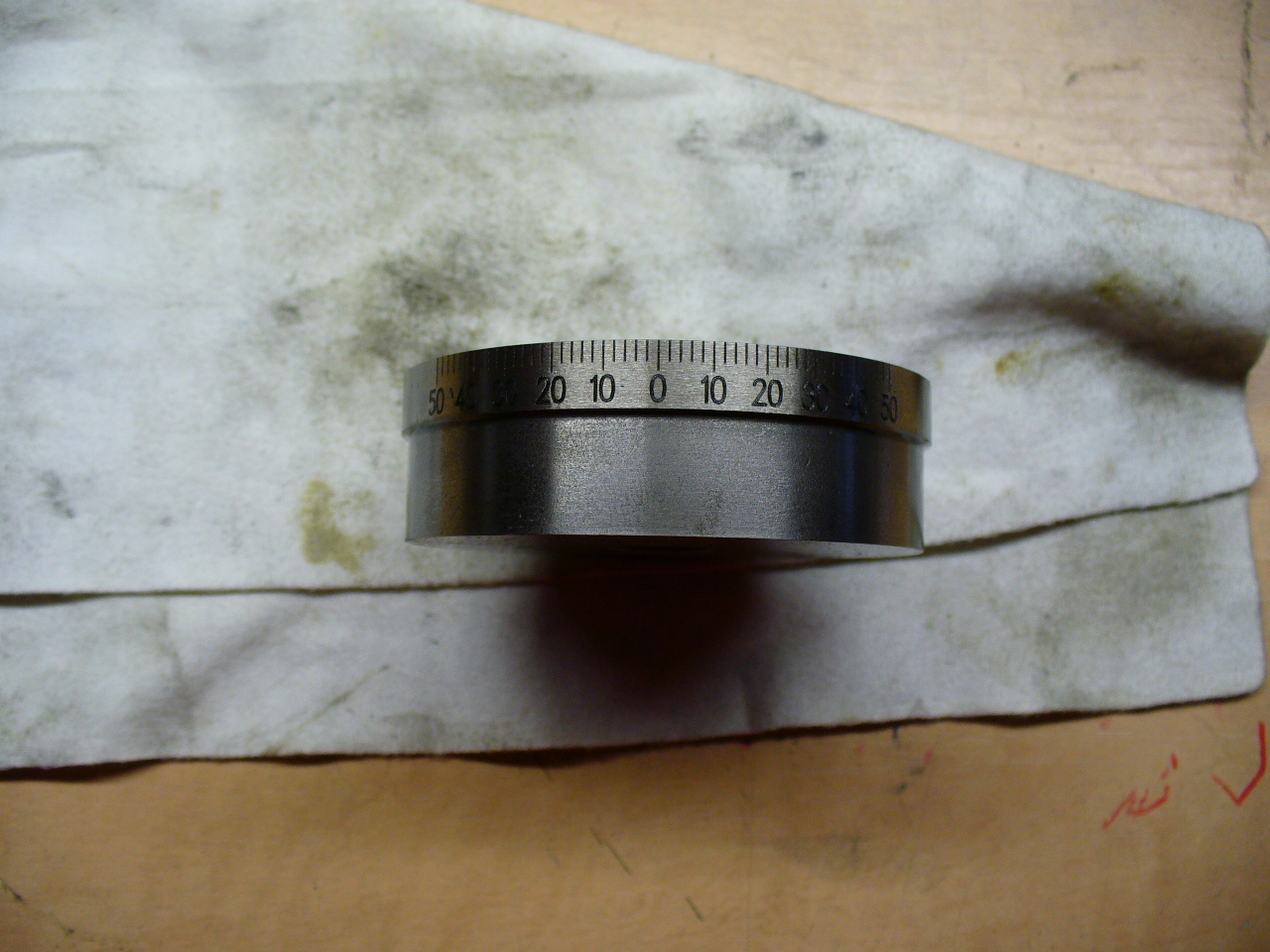

Nějak jsem totiž doposud nezaregistroval pálený nonius, co by se kvalitou alespoň přiblížil tomu, co bývalo běžné u pořádných měřidel i klidně před 100 lety.
Šlo by to zkusit vyfotit - jak ty rysky vypadají?

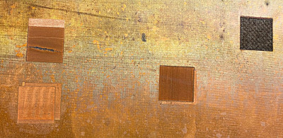

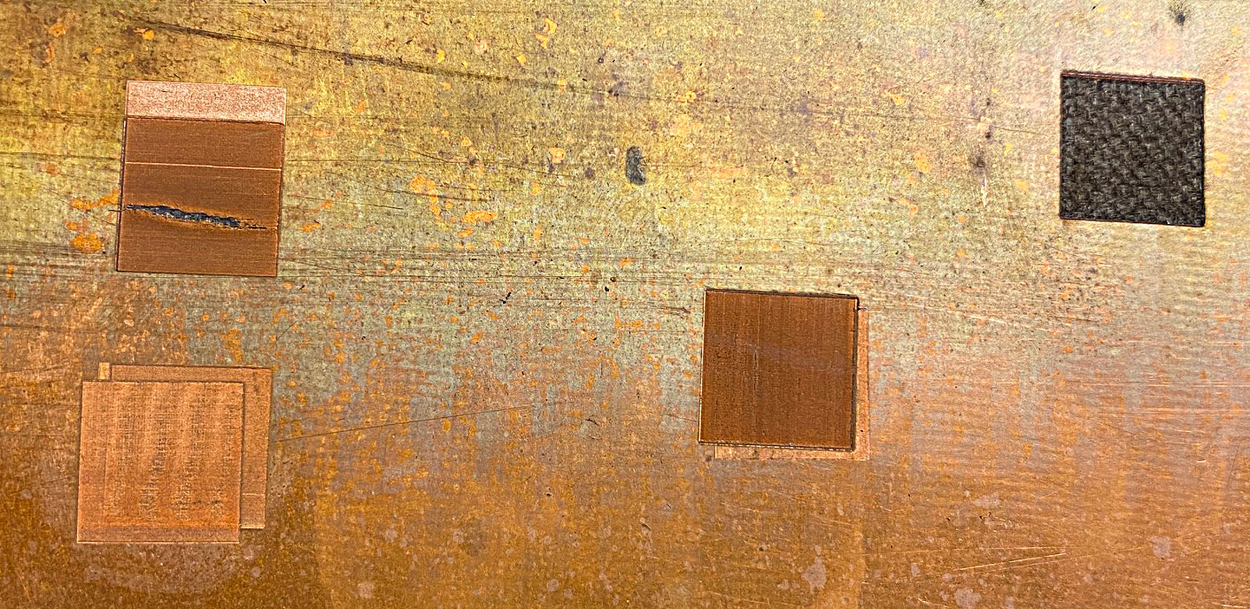

Tak tady jsem to trestuhodně nevychytal. Tumlík má pravdu, ta "sviňa " gravíruje i měď. Prostě hrubá síla paprsku tady nefunguje.
Čtvereček je 10x10mm, je krásně vidět různé nastavení. Vcelku zásadní rozdíl je mejch 20 a Tumlíkovo 50W. Tu měď jsem odgravíroval na 15 průchodů. Někde mám 0,1 a 0,15 planžetu a tak to zkusím.

měl jsem teď jinou práci, no určitě jsem se na to nevysral a poctivě po večerech trénovalSancho Panza píše: ↑27. 6. 2022, 5:48 z hlediska rychlosti to samozřejmě v tom videu vypadá krásně - ale na ty noniusy je taky třeba aby to (ty rysky) nevypadalo jako od číňana na https://www.markagro.cz/cs/urzdzenia/64 ... -2770.htmla nebo na čínským sometu

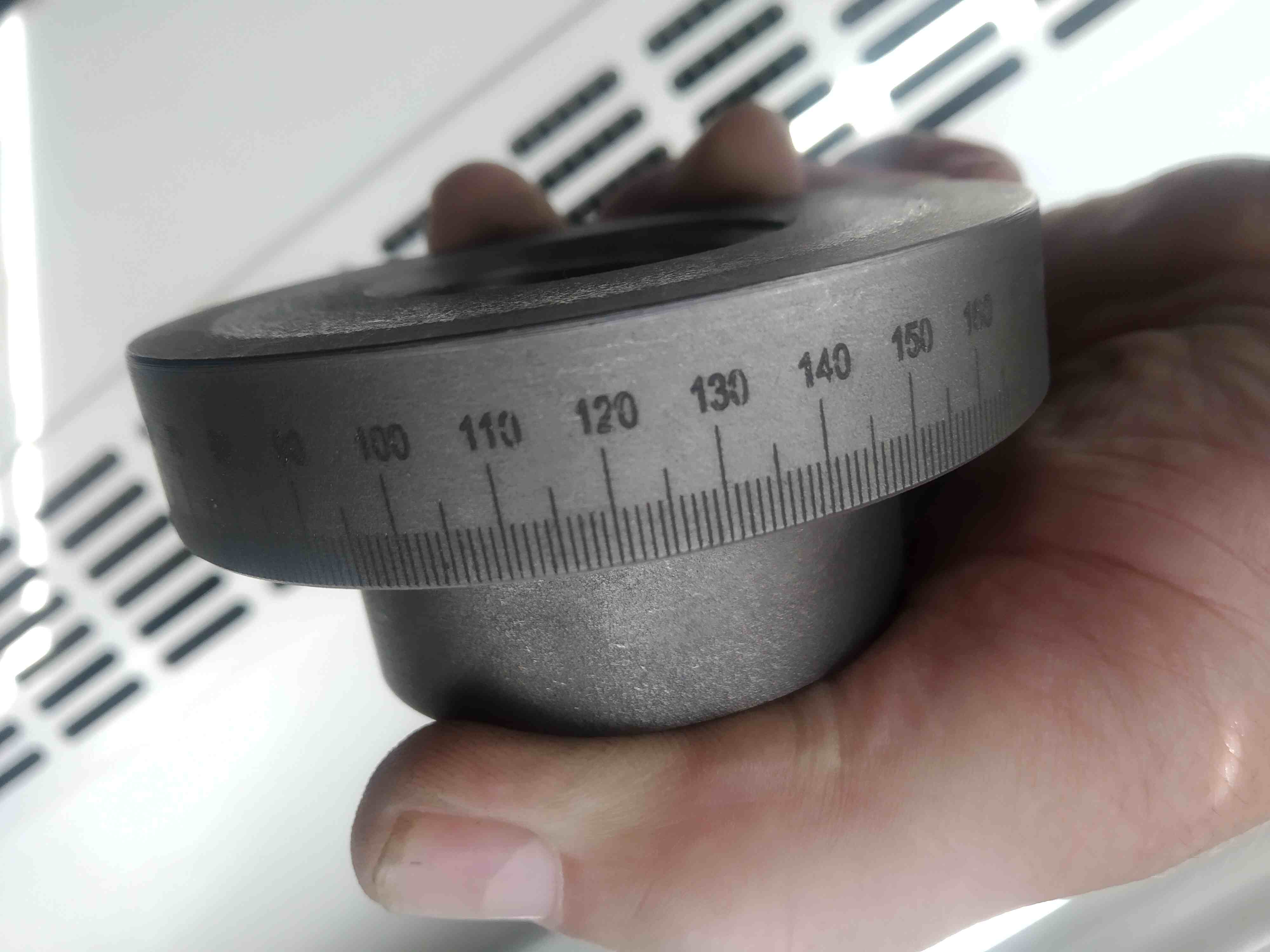

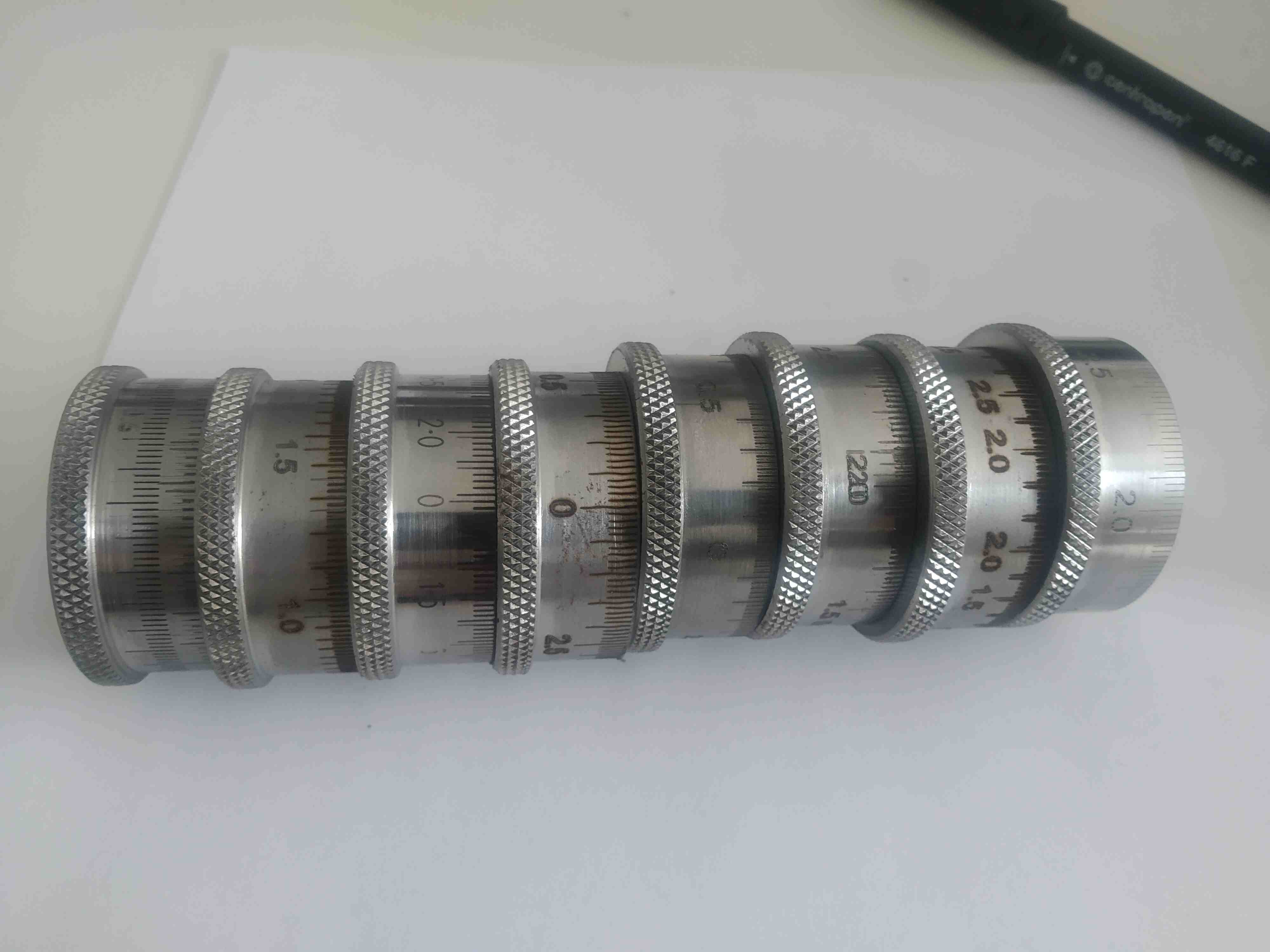

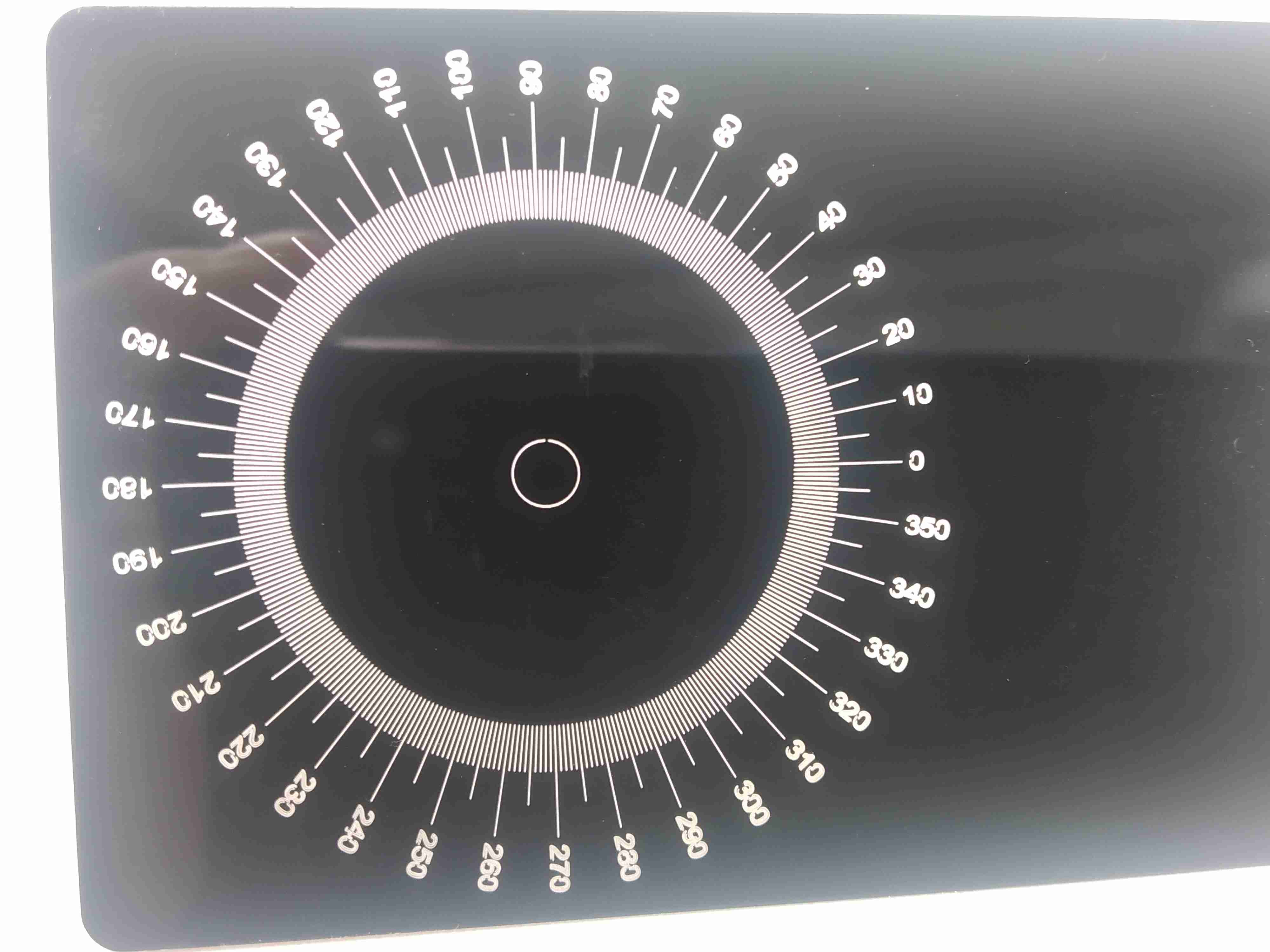

ad. ty stupnice, vím jak ta čína vypadá a dá se to tak udělat taky, viz. první fotky z pokusničení, je to o cca 8 základních parametrech a jedním z nejdůležitějších je čas tzn. rychlost pálení. Musím se pochlubit, že jsem se dostal do takové fáze, kdy to jsem schopen s klidnou duší prezentovat a troufám si tvrdit, že bych uměl popsat třeba bubínek mikrometru aniž bys to rozeznal od klasického gravíru jemnou ostře ohraničenou stupnicí

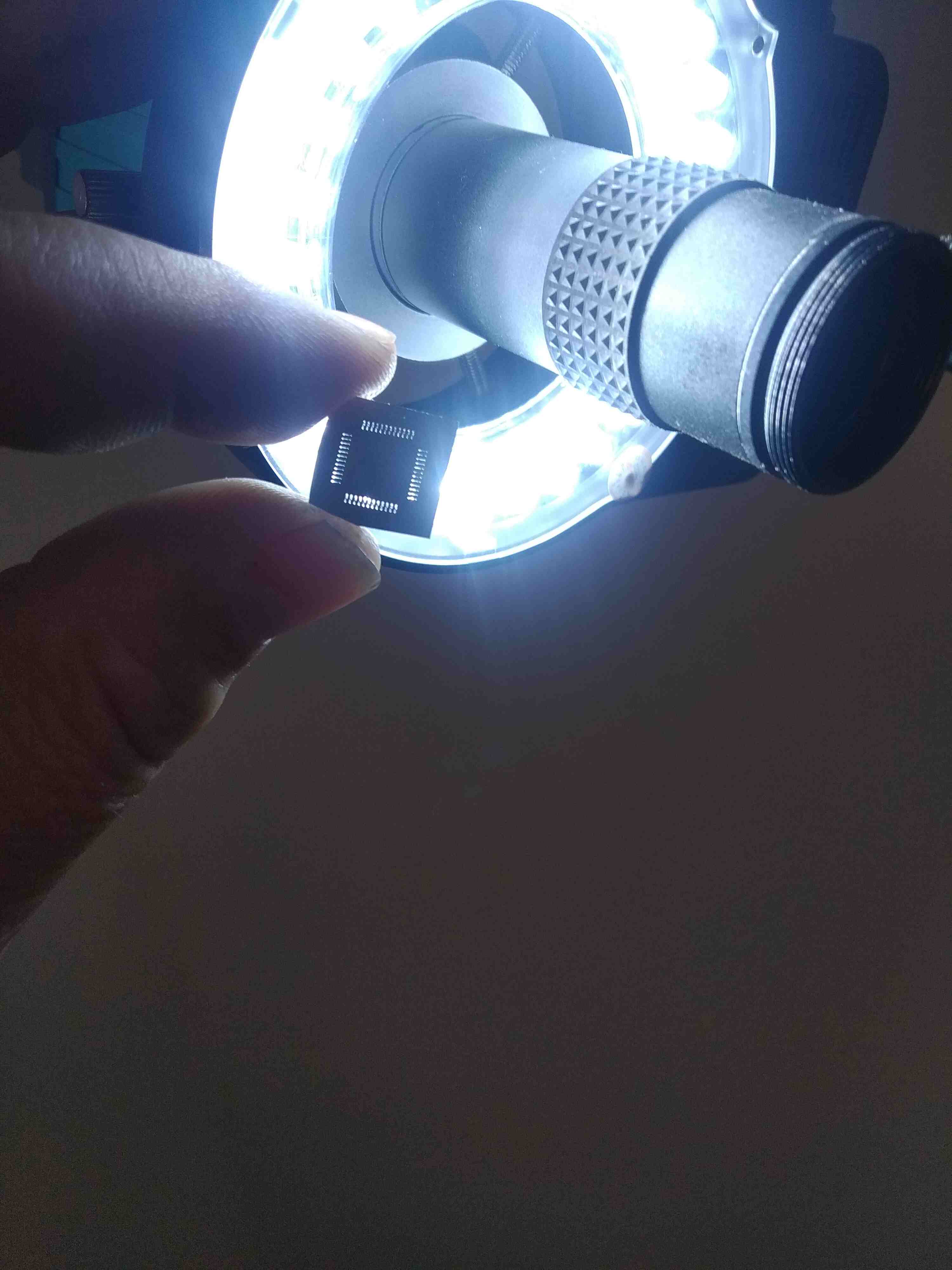

zkoušel jsem, není to problém ale nejsem to schopen nafotit tak aby to šlo vidět, tohle je nějakých 8 průchodů do 0,15 nerezi na konci jsem to pohladil 70khz na začištění, no neumím posoudit, jestli to je nebo není použitelné, dá se na tom ještě zapracovat tak jak na těch stupnicích, mám tady ješětě 0,2 hliníkMex píše: ↑26. 6. 2022, 2:45 Velice se za to přimlouvám a těším se na poznatky.

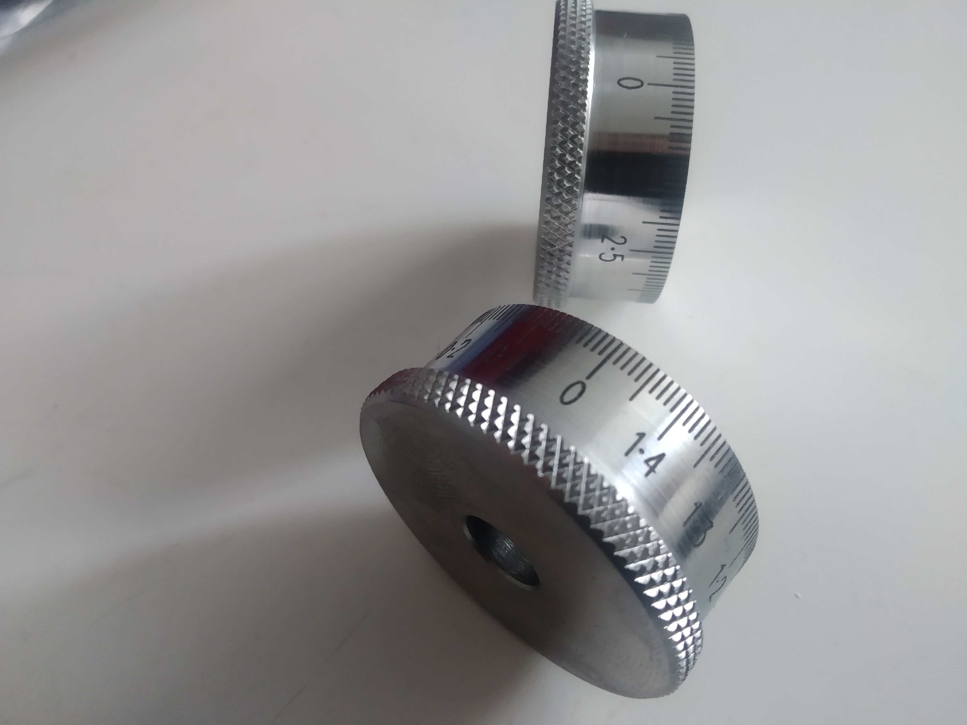

ad pokusy

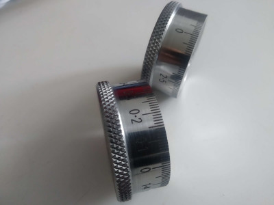

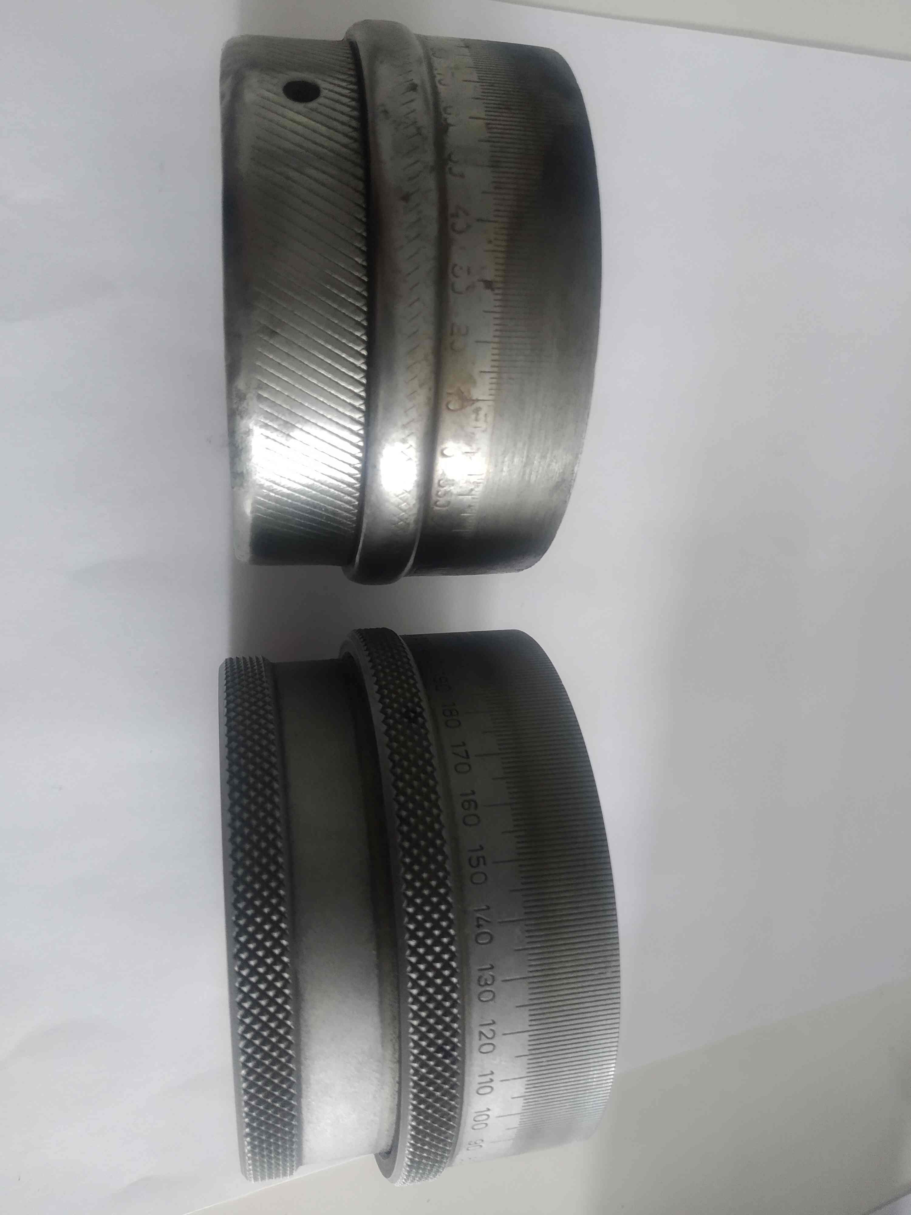

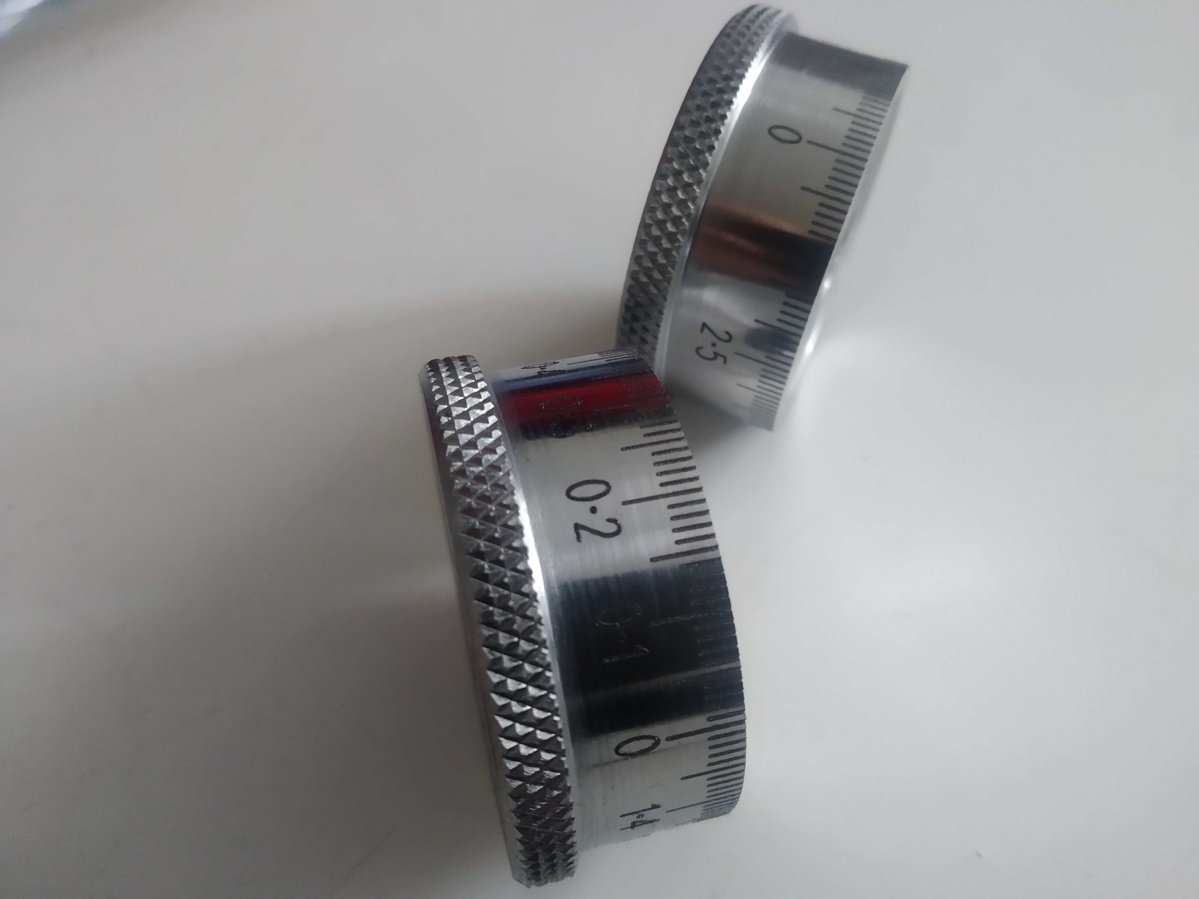

dám tady kupříkladu fotky se stupnicemi do eloxu a litiny, je to zmetek kvůli fontům, dost dlouho mně trvalo než jsem došel na to jak to udělat, aby se udělal ostře font, když si to přiblížíš, tak tam jde vidět dutost toho fontu (čísílko má na výšku jen 1mm) nicméně ten ezcad primárně požívá ty fonty s obrysy a nutí tě ten obrys vyplnit (hatch), každopádně při větším počtu s tou výplní má PC co dělat a hlavně délka toho pálení díky výplni je zbytečně dlouhá, tak používám ve speciálním výběru fontů single line font, který je schopný nastavit line jako ideální nulu a pak vhodně zvolenou šířkou wobble jsem schopen čísla krásně vykreslit. Základ je fakt se s tím programem naučit, je to dřeváckej program, ale když si s tím člověk fakt dlouho hraje, tak to jde. To co mně na začátku připadalo jako neřešitelné teď udělám levou zadní, nadělal jsem si základní rulery pro kruhy, pravítka, nonia šroubů co dělám, pak smazal a dělal znova abych se to naučil, pak už jen stačí měnit parametry pro průměr a ustavení obrobku, kdyby to šlo přesunout do nějakého jiného vlákna, tak bych tam pak i ty hotové rulery nasázel, co jsem koukal na videa na youtube ze začátku, tak k výsledku vede více cest, některé jsou složitější a teď musím teda konstatovat, že to YT byla pro mně s těmi stupnicemi dost ztráta času a zbytečně jsem se na tom zasekal...
Díky za obrázky a za pokusy. Pěkné.
Velmi bych se přimlouval za vytvoření nějakého samostatného vlákna s vhodným názvem a přesun všeho tam.
Prosím jestli ještě budeš někdy fotit něco proti světlu (jako tu SMD šablonu), použij prosím matnici. Tedy např. dát šablonu třeba na kancelářský papír a teprve za něho zdroj světla. A kdyby to bylo možné, tak fotit třeba přes lupu. Ta šablona mě hodně zajímá, a z těch fotek v malém rozlišení a s velkým zkreslením to bohužel není moc vidět. Děkuji.
Dělal jsi prosím pokusy s rovnoměrností pálení ve středu a na okrajích operačního pole?
Na popisy jsou určitě nejlepší single-line fonty. Existují i ve verzi 2-line nebo 3-line. Tedy nejsou to běžné obrysové fonty, ale single-line s více čarami vedle sebe pro tlustší výsledek. Tyhle single-line fonty se ale docela blbě shánějí (aspoň já mám z toho ten pocit). Free jsem jich moc nenašel, hodně je jich jenom za peníze. A zatím jsem nenašel žádný pěkný, který by uměl českou/slovenskou diakritiku. Sice třeba tišťáky popisuju anglicky, ale občas by se i český text hodil.
