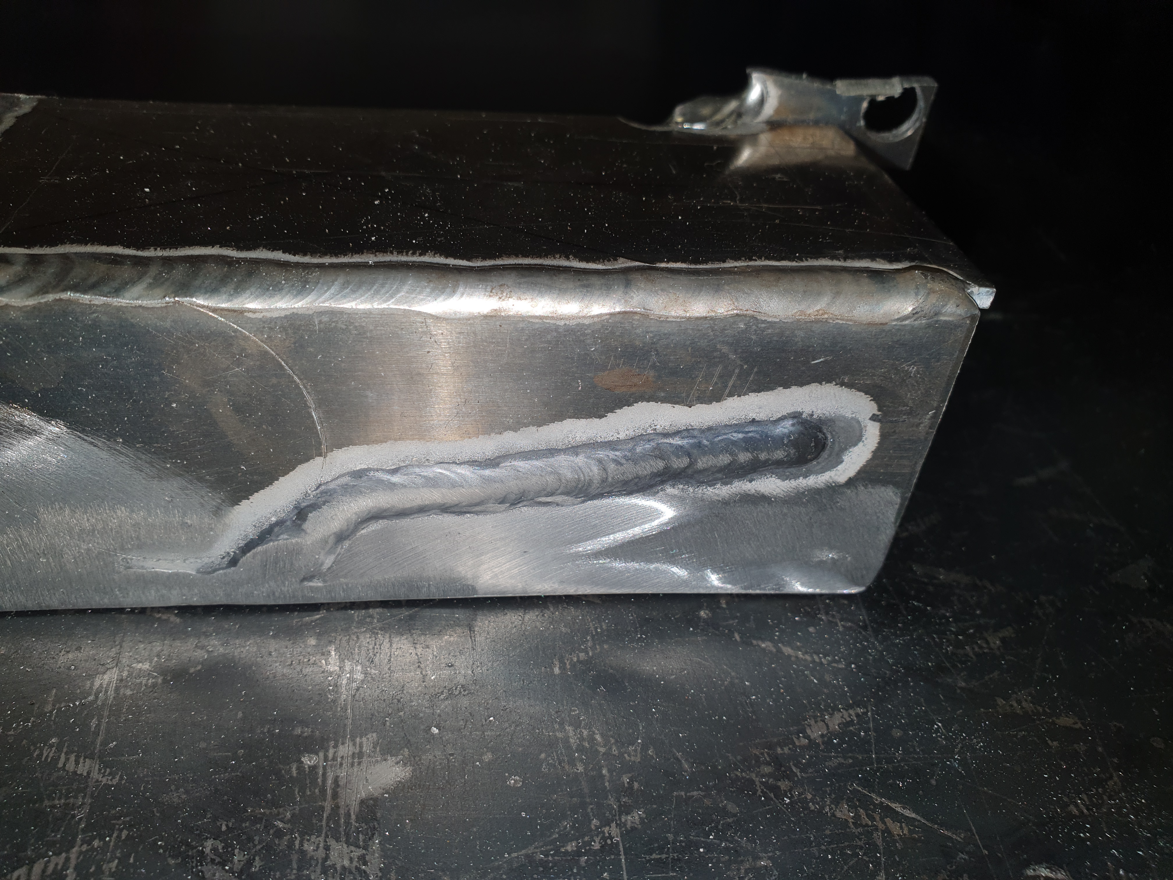

Tak jsem poprvé zapnul vánoční dárek, nikdy jsem hliník nevařil, takže mě nekamenujte :D
Já jsem spokojený, materiál zbytky trojka plech, drát Tigrod 4043 2,4mm Musím ještě potrénovat, ale není to špatný stroj, je to rukama :lol:

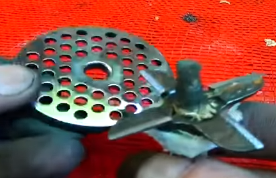

pozri
https://www.youtube.com/watch?v=f65qlz3 ... ng&index=3

Jako rusák to nedělej, má to křivý jak prdel :lol:

Ten rusák z toho odkazu toho moc nepomelie. Lesklé neznamená rovné, no obrázku vidieť, aké to má pri tých otvoroch zaoblené. Ostatne čo čakať od smirku a kúsku dosky. A nožík na tom nebude lepšie, pre boľševika dobré.

Já jsem brousil šajbičky v soustruhu bruskou. Šlo to pomalu, ale je ostrá. Nůž jsem vzal na smirku.

Šajba aj nôž sa dajú prebrúsiť šmirgľom, ale treba na to rovinu - ja som si nalepil šmirgeľ na zaškrabanú liatinovú dosku a pekne ručne som to zrovnal. Na prímernej doske som to síce nemeral, ale oproti nožovému pravítku proti svetlu to bolo rovné
To ruské video je asi nejaký vtip, s tým teraz pomelie akurát suché rožky :lol:
