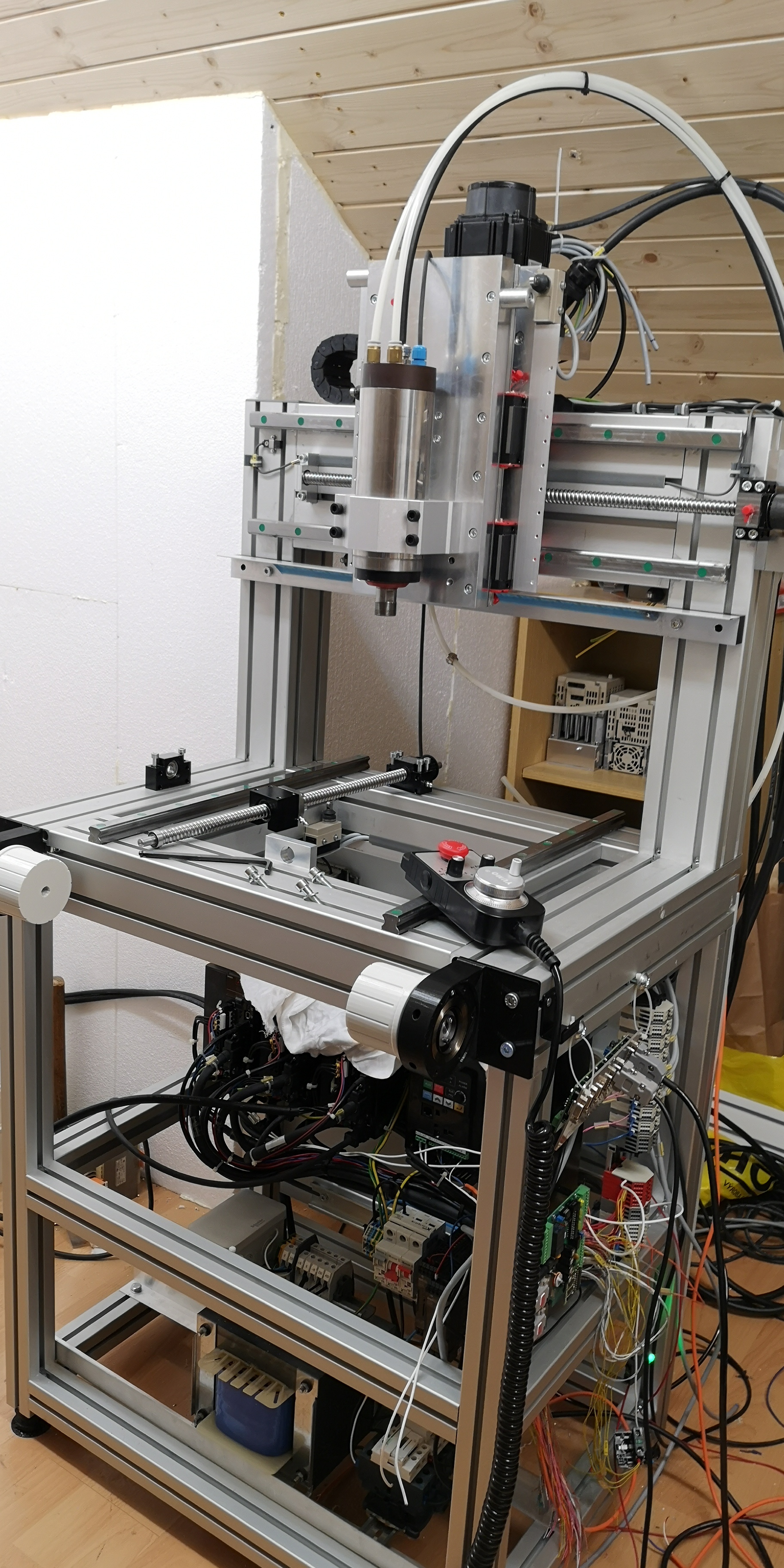

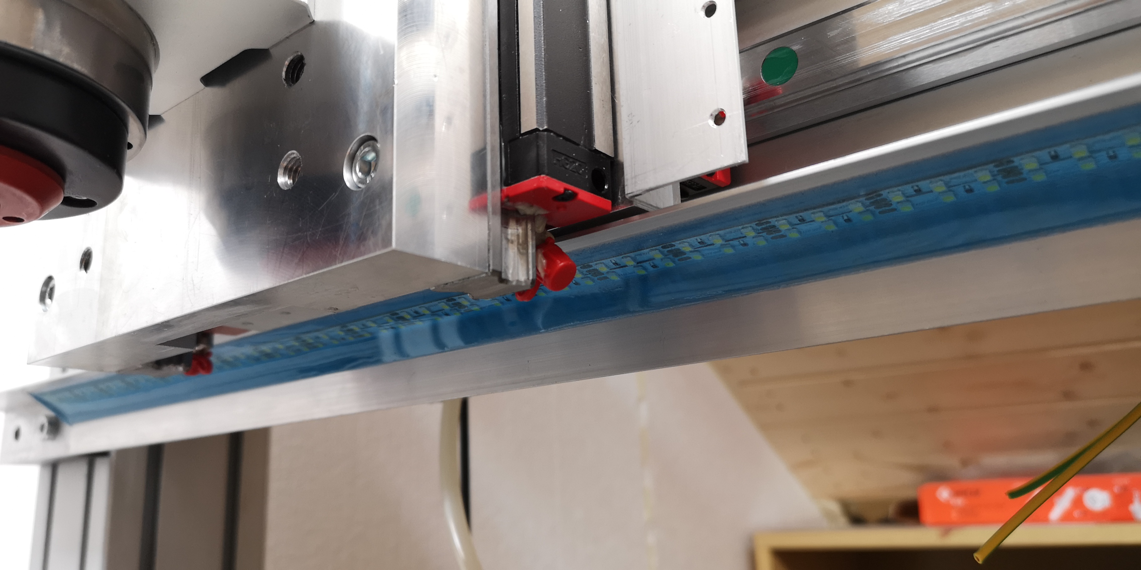

Osazená osa Z, držák číny konečně dorazil.
Ještě držák hadiček a kabelu, aby se na motoru neuklepaly.
Do spodní krycí lišty jsem si zalil led pásky. Na starém CNC jsem je jen tak nalepil a poměrně časo se od nich zakouří jak se na ně nachytají špónky.
Teď stačí lištu jen setřít a je klid.

Charon píše: 25. 1. 2021, 7:33 No až ti napadají šponky pod stůl, to bude teprve veselo :lol:
Nenapadají, sice bude mít osa Y krytování, ale to nezadrží vše tak pod horními profily bude zespodu zatmelená polycarbonátová deska.
Ze všech stran budou ještě plastové desky, takže spodek CNC bude vlastně takový "rozvaděč".
A na serva a měnič dám shora jemný ulíkový filtr, tím špóna nepropadne, kdyby se tam náhodou při ladění dostala.

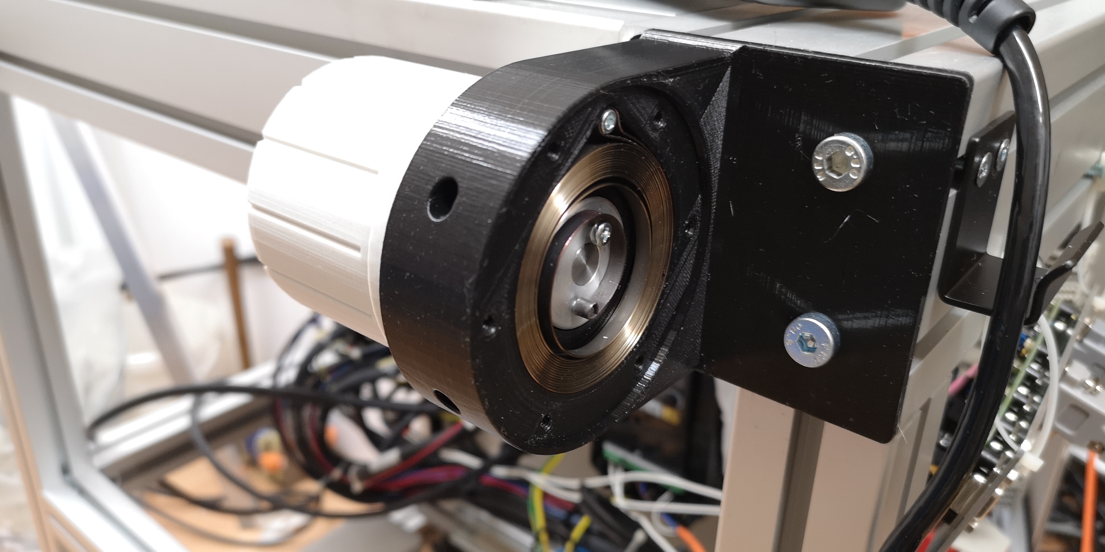

jak budeš mít vyřešeny rolety? Budou spojeny jako pás nebo to bude viset dolů? Ty válečky to sis dělal sám? Tedy celek, úchvyt, ložisko, váleček?
Já řeším rolety vlastní konstrukce a momentálně nevím jak to navíjet. Pružina se rychle unaví, takže toto řešení není. Napadlo mně udělat řemeničku na kterou se bude nabíjet pružné lanko, které vykompenzuje různé rychlosti válců podle průměru návinuté rolety. Na spojení rolet konci k sobě nemám místa, protože rozjezdy jsou větší než je volného prostoru.
Jak to budeš řešit?
Jinak na měchy už kašlu. Cena je vysoká a ochrana nic moc. Roletky mi příjdou rozumnější. Tedy kpokud se povede vymyslet dobrý a spolehlivý systém navíjení.
Díky a hooooodně štěstí:)
Cjuz
Příspěvky: 2476
Bydliště: Předklášteří
26. 1. 2021, 6:44
Budu tam mít navíjecí rolety, materiál rolety z pásového dopravníku, na válečky ještě přijde Al trubka.
Pro navíjení mám péra ze startování motorových pil, nebude to tolik otáček tak to zatížení nebude nijak hrozné.
Jinak zde sehrála roli 3D tiskárna, tohle obrábět by bylo hrozné.
Mám ve výtisku uprostřed vložené šrouby při pozastavení tisku, už nejdou vyndat. :)
Vše pěkně sedí a chodí, síla na navíjení je úplně akorát.

Nebylo by lepší to nerolovat, nechat to viset přes okraj? Takhle se ti do toho budou zavíjet špony a možná to bude dělat neplechu..?
Cjuz
Příspěvky: 2476
26. 1. 2021, 7:40
Thomeeque píše: 26. 1. 2021, 7:35 Nebylo by lepší to nerolovat, nechat to viset přes okraj? Takhle se ti do toho budou zavíjet špony a možná to bude dělat neplechu..?
Nejsem si jistý zda by to zvládalo jen tak viset.
Různě by se to prohýbalo odíralo a když to zatížím bude to závaží poskakovat podle pohybu.
A zespodu bude stěrka, takže piliny bych navíjet neměl. Navíc nepočítám že tam pustím olej, lepit by snad neměly.
Příspěvky: 9633
26. 1. 2021, 7:45
Aha. Asi máš recht.
