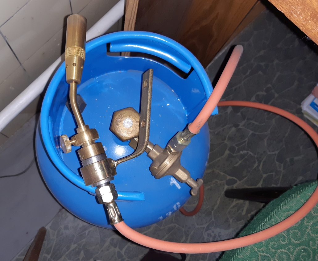

... dej sem prosím foto, jak ten kahan na sólo Propan vypadá. Díky.rawen píše: ↑6. 1. 2021, 8:33 Když už jste se dostali až sem, máme doma na tavení skla (vinuté perle) kahan na plynný propan bez kyslíku, dává to něco přes tisíc stupňů, ve srovnání s těmi autogeny dělá širší plamen. Bomba na 10kg je levná, vydrží dlouho...
Akorát ty kahany (hořáky) se blbě shání a jsou určeny k upevnění na stůl. Pro nahřívání to není moc do ruky.
(Kahany na pb skláři neradi, protože i s kyslíkem vychází nižší teplota.)
