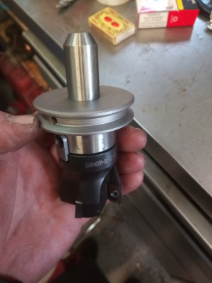

16 nástroju...kužel R8 s power drawbarem na 20mm kleštinu, mám udělaných 25 upínačů od ER11 po ER32 a pár vlastních, kryt bude plechový válec který se otočí a z něj vyjede deštník....ofukovací tryska při najíždění ofoukne nástroj kdyby náhodou, ATC jezdí na lineárech 20mm a pohání ho vzduchový válec s výsuvem 300mm.....má v sobě magnety a na válci jsou přidělané snímače polohy jako koncáky pro systém, mám to hodně vysoko takže nehrozí kotakt s obrobkem, při zapnutí stroje si to najde nástroj čislo 1 a zreferuje se....pak odpočítává impulzy na každém nástroji...a zastaví....tím že je tam převodovka tak to udrží deštník i bez napájení, vřeteno po upravě točí 7500 při 45 stupních na ložiskách, seřízení předpětí mě trvalo 14 dní :lol:
Je to system Tormach vlastní výroby na 20mm kleštinu a né 3/8

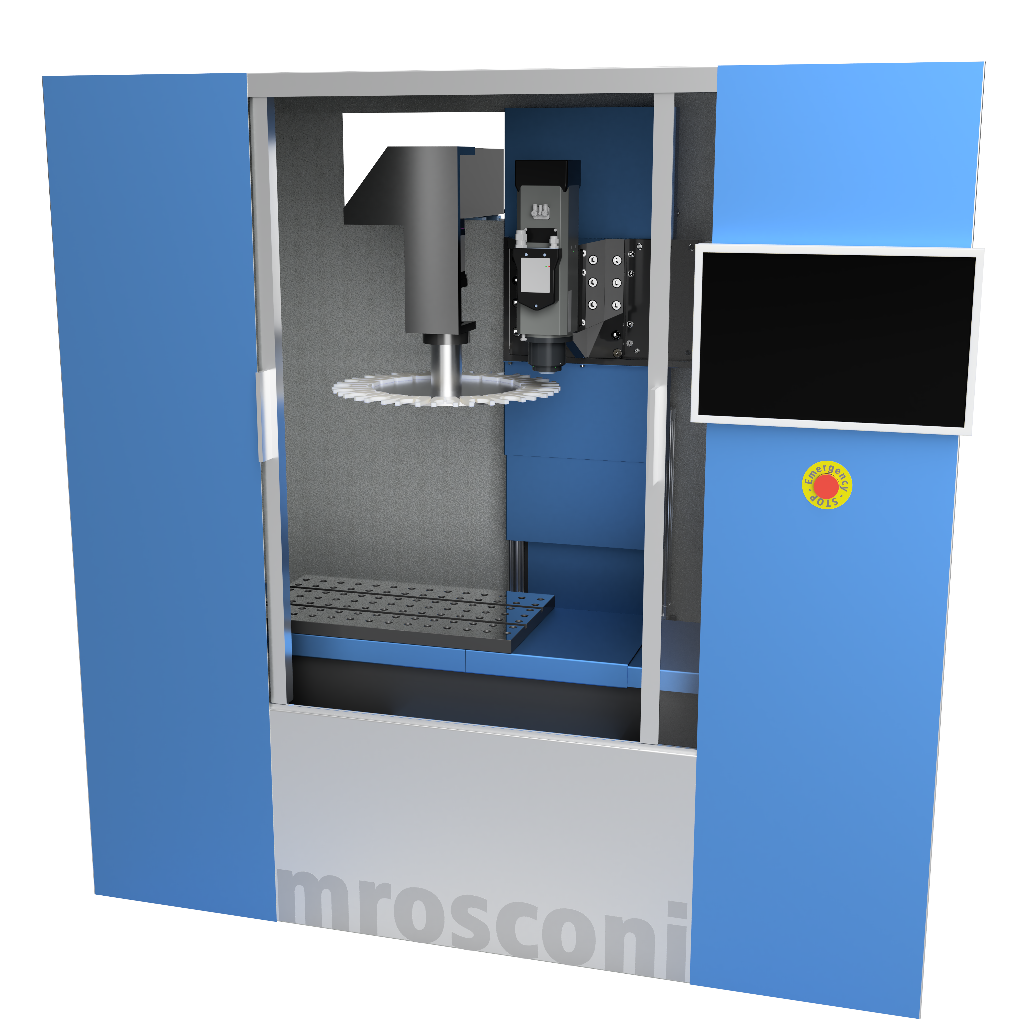

První varianta by mohla vypadat takto...
Toto je verze s 20ti nástroji ISO30. Kryt by mh být roletový, kterby to zakryl celé. Uvidíme

No vidíš, s tím ATC ten stroj hned vypadá zase o něco zajímavěji :) Neodpoustím si to. Radím ti s tou převodovkou počítat rovnou. Jsem si docela jist že to žádnej motor napřímo, nebo při malém převodu, nemá šanci udržet. Vycházím z naší zkušenosti.

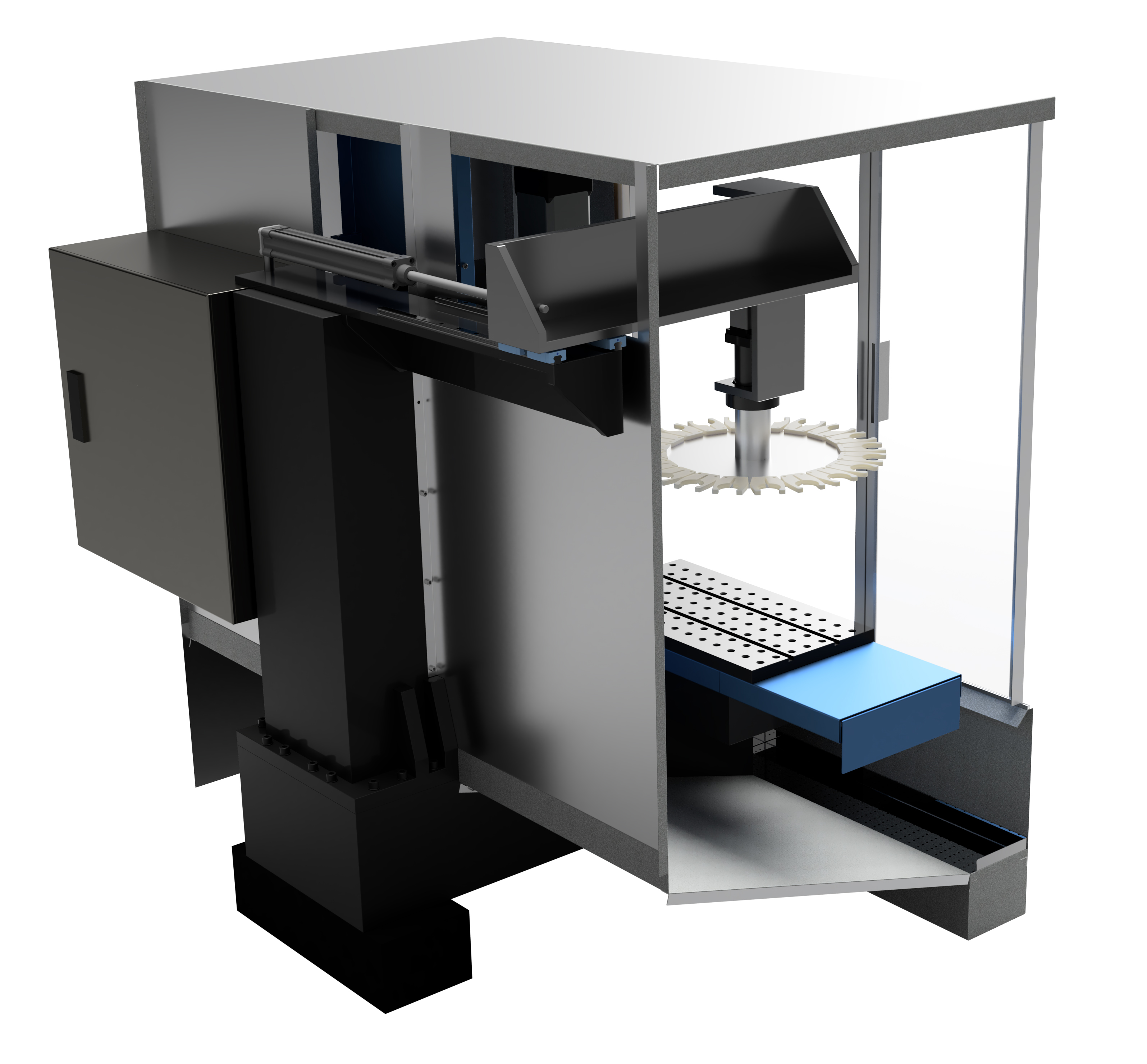

Luky je tam nakreslená 1:50 redukční převodovka. Asi bych to koupil hotové (disk, redukrot, tělo), prostě základ bel pojezdu. Povedlo se mi to dostat 420mm od středu vřetene (střed disku na střed vřetene) a na výšku je tam 511mm.
Teď technická... Ty to používáš s Machem 4, že? On umí ATC b základu, nebo je třeba něco dokoupit? A nebo jinak, to polské CSMio umí přímo řídit ATC?
Jak se to nastavuje? A vůbec, co je k tomu všeschno potřeba?
Já bych to udělal klasicky tedy motor bude roztáčet disk a osa X bude na válci. Jaka silný válec tam dát? Něnajý Parker 40 nebo 50, nebo ještě větší Ono to bude mít určitě 50-70kg, takže aby nebyl problém? Číňaní to vozí na 20mm vedení jen na dvou vozících. Já to budu mít jinak, takže tam budu mít vozíky 4, ale asi stačí ty 20ky. Posuv je potřeba 420mm.
Díky

No řekl bych že žádný systém neumí ATC v základu. Musí se naprogramovat. Controller na to nemá vliv. Jen musíš spočítat piny, kolik jich bude potřeba.
Co je k tomu potřeba ? No, základní znalosti tvorby makra, znalost toho jak ta výměna má fungovat, probíhat, chápat celou tu posloupnost. Vytvořit posloupnost programu > diagram. No a pak programátora co to bude schopen naprogramovat.
A já jsem si tímhle už prošel. Takže makro, diagram mám hotové, vše funkční. Mohl bych se s tím podělit. Důležitá věc, ATC je na každém stroji jiné, mohl by jsi použít základní kostru ale musí se doupravit. Já nad tím strávil pěkných pár desítek hodin a něco to i stálo. Nebylo by to zadarmo. Kdyžtak můžeš někdy napsat do soukromé.

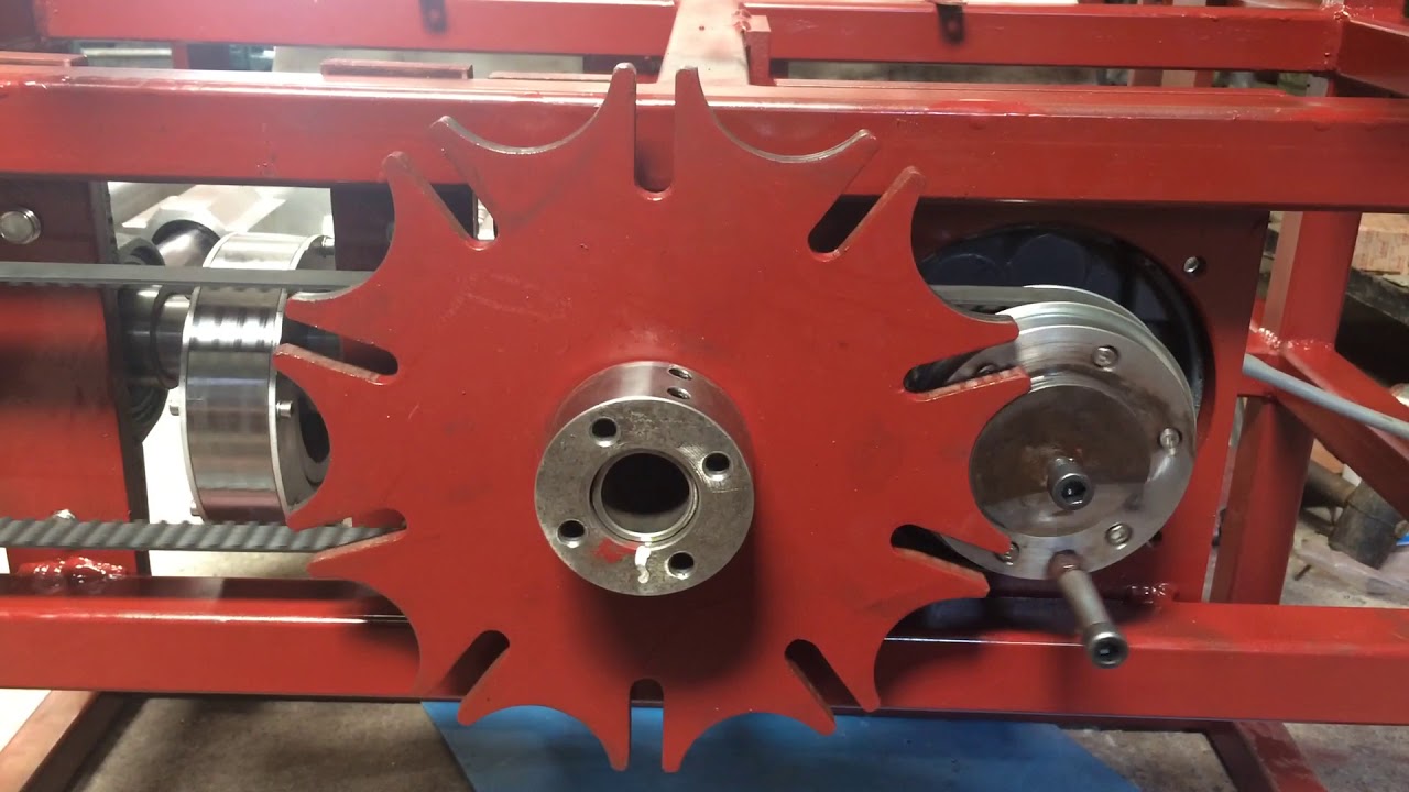

Pokud nechceš shánět drahou převodovku, tak lze použít maltézké kolo (kříž).
Pak ti bude stačit motorek ze stěračů.
Ty máš velký průměr a hodně nástrojů, takže se to bude blížit přímce:
https://www.youtube.com/watch?v=fHqnOldbsVY
Dej si pak bacha na tu pneumatiku. Neříkám, že to s ní nejde, ale když se Ti zašprajcuje, tak se chvilku nice neděje a pak vystřelí. Poté budeš z prostoru CNC sbírat po stole nástroje. Raději trapézák a opět stěračový motorek + koncáky.

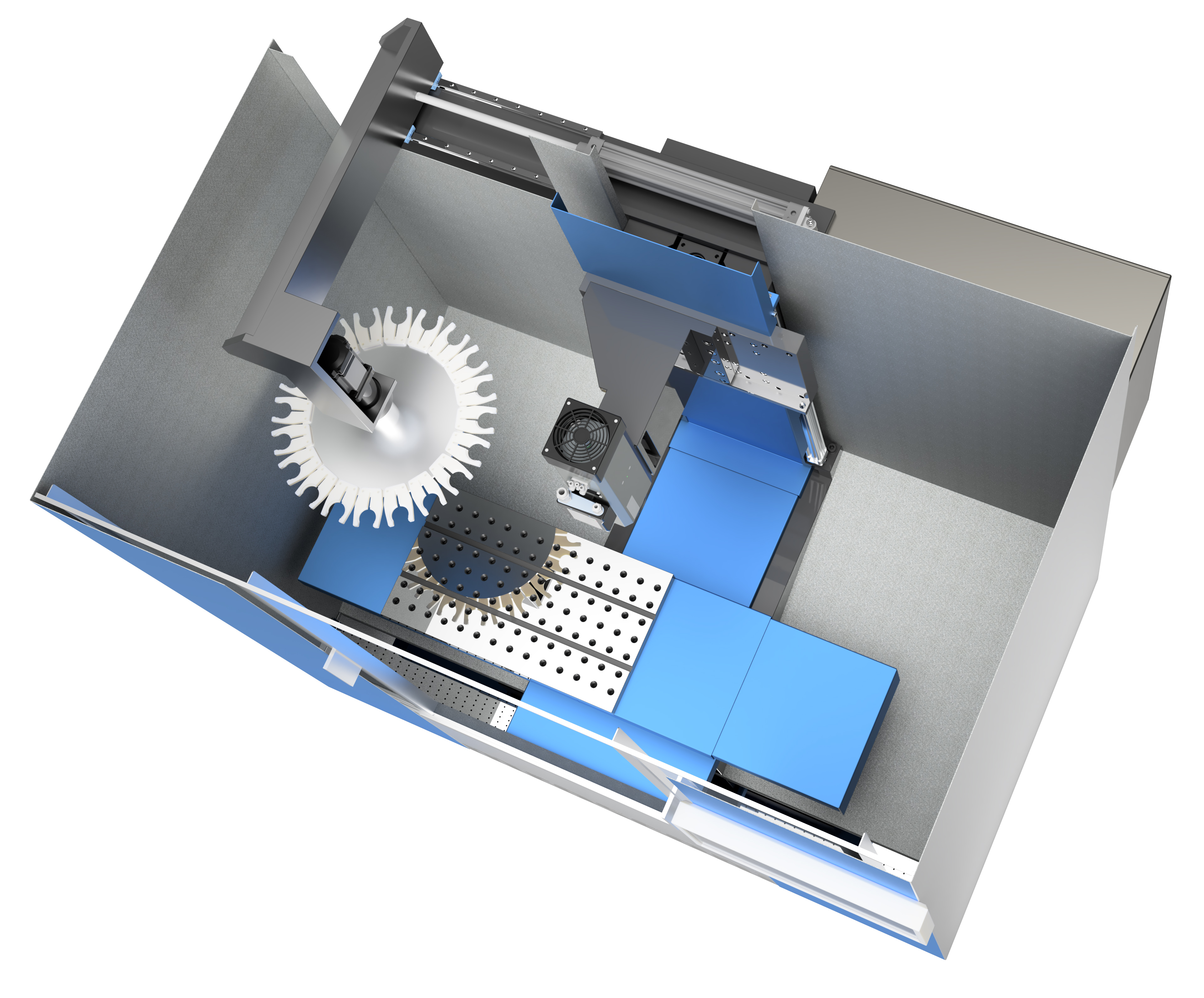

Mrosconi
Příspěvky: 2102
28. 4. 2021, 9:40
Ciao ZZ,
...samotná konstrukce držáku nástrojů se bude teprve optimalizovat. Zatím jsem řešil jen mechaniku, aby to tam vešlo a s ničím se nepopralo.
Na ten válec jsem se ptal jako první a řekli jse, že určitě válec. Je to běžné. Mito právě příjde větší komplikace protože přece nad tím nebudu mít kontrolu. Nebo nevím jak se to řeší, nějakými regulátory a pod. Taky mi příjde, že kdybych tam dal malý motorek se šroubem, udělám líp. Takový válec není o moc levnější. Myslím, že tam stačí jakykoliv pohon, protože předpokládám, že se počítají pouze dve polohy, tady zasunuto a nysunuto a tedy 2 nebo případně jedno čidlo. Pokud by třeba takovy levný krokoý motor selhal, tah to přece čidlo nahlásí. Mám jeden set 8,5Nm Nema34 a kousek šroubu taky najdu. Takře osobně bych to řešil spíše motoricky. Ale nechám si poradit.

Ono jde o to, zda hrotíš čas výměny? Aby jsi se rychlostně vyrovnal pneumatice, tak to nebude až tak levné. Když už zvolíš pneumatiku, tak to udělej pořádně, tak aby bylo málo pravděpodobné, že se to kousne a při drobném zaškobrnutí Ti nevypadl nástroj z lůžka. Ono se vždy blbě radí, když nevíš co ten druhý umí na smeťáku (doma) sehnat.
Pokud bys tam měl nějaké třeba kluzné vedení a lůžka kde nástroj drží jenom trochu, tak to bude průšvih. Pokud tam máš tam lineáry, tak je pořádně ustav a většina válců má pneumatické tlumení, takže když bude nástroj v lůžku pořádně držet, tak není problém.
Ono je to i o odvaze. je rozdíl pokud do ATC strkáš obyčejný nástroj, nebo sondu za 30K :-)
