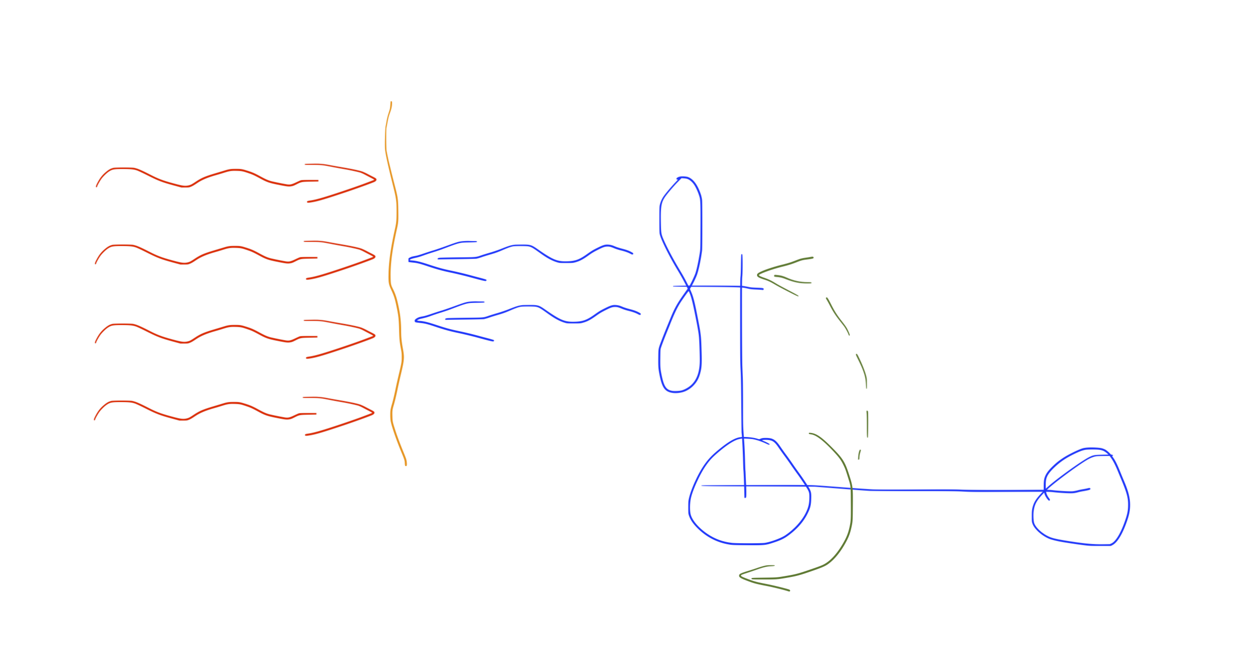

Příspěvky: 9636
5. 8. 2021, 6:23
I to je možné, kouknu po večeři :)
EDIT: Koukám, nevidím, co přesně myslíš? Možná jsem přecenil své graficko-prezentační schopnosti :D Ty šipky představují směr větru (okolního červené, z vrtule modré, vrtule tedy žene vozítko dopředu).

josef109
Příspěvky: 716
5. 8. 2021, 7:42
Thomeeque píše: ↑5. 8. 2021, 6:23 I to je možné, kouknu po večeři :)
Špatně jsem to napsal. Po prostudování smyslu otáčení jednotlivých součástí mi přijde, že při otáčení kol ve smyslu "vpřed" táhne vrtule směrem "vzad".
