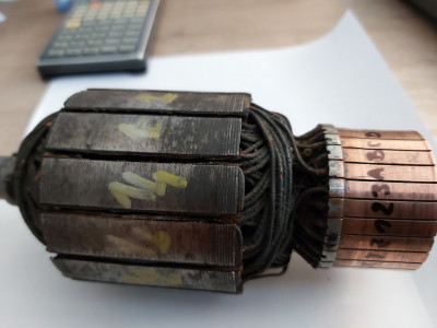

Máš tú schému vinutia nakreslenú? Zaujímalo by ma ako vyzerá, vinutia motorov sú totiž skoro vždy symetrické.
Prúdová hustota 19A/mm2 je dosť vysoká, nebolo tam náhodou viac vodičov zapojených paralelne?
Tos C45-2000
r4cv
Příspěvky: 2939
Bydliště: Topoľčany
25. 9. 2021, 1:18

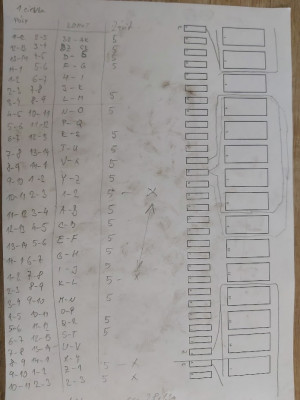

zatiaľ takto:
vodiče neboli paralelne, všetky cievky sú v sérii.

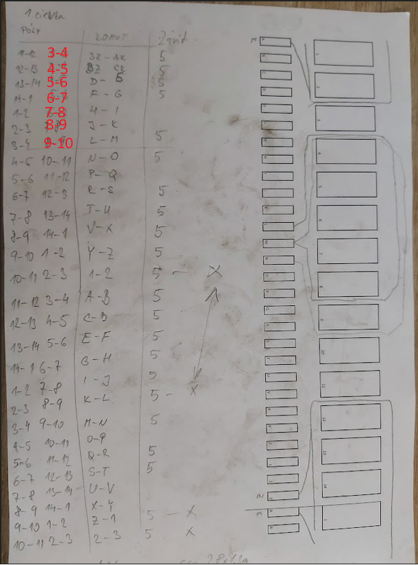

Číslami si si mohol radšej označiť otvory medzi zubami, nie samotné zuby, potom by si nemusel všetko označovať dvomi číslami, ale to už je teraz jedno.
Tá schéma vinutia sa mi nezdá. Všetky drážky sa tam vyskytujú 4 krát, ale drážka 2-3 je tam až 5 krát a drážka 9-10 je tam len 3 krát. To by znamenalo, že v jednej drážke by bolo 5 vodičov navyše a v druhej by zasa chýbali. Určite si sa nepomýlil? Podľa mňa to skôr bolo takto:
Tos C45-2000
r4cv
Příspěvky: 2939
Bydliště: Topoľčany
25. 9. 2021, 3:02
Urcite som sa nepomylil. Ale budem este odvijat viac ks, tak to preverim. Kludne mohli spravit chybu aj pri vyrobe. A neviem vyvratit, ci to uz nebolo opravovane.

25. 9. 2021, 4:00
turnigy píše: 25. 9. 2021, 2:59 Tá schéma vinutia sa mi nezdá. Všetky drážky sa tam vyskytujú 4 krát, ale drážka 2-3 je tam až 5 krát a drážka 9-10 je tam len 3 krát. To by znamenalo, že v jednej drážke by bolo 5 vodičov navyše a v druhej by zasa chýbali. Určite si sa nepomýlil? Podľa mňa to skôr bolo takto:
Asi máš pravdu. mám ešte 1 rotor v dielni a ten vyzerá originál z výroby. tam je to navinuté tak, ako si to upravil.
tento rotor má dokonca hrubší drôt, vyzerá to na priemer 1,3mm, to by vychádzala prúdová hustota okolo 11,5A/mm2. Aj uzavretie drážok je krajšie spravené.

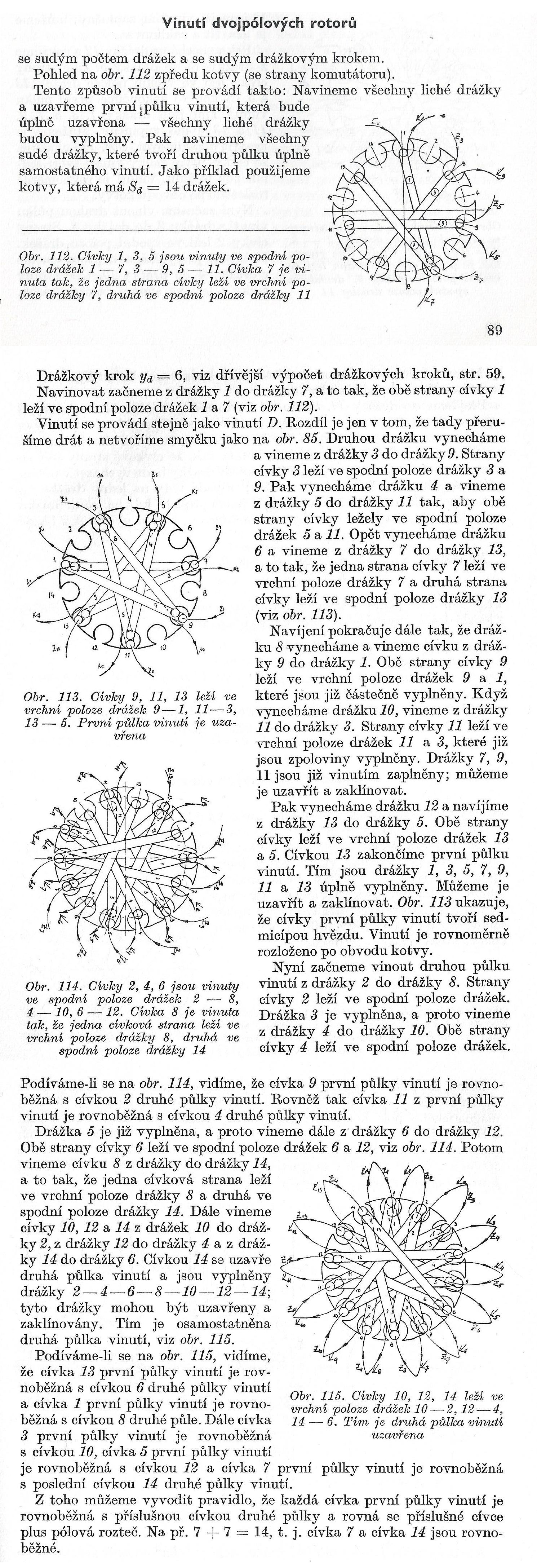

Taky jsem to počítal a vyšlo mi to jako Turnigovi, těch prvních 7 drážek je nějak divně.
Pokud by se to upravilo, pak by to sedělo přesně na tohle vinutí:
Nějaké povídání k proudu kotvy dynama:
Naposledy upravil(a) jova dne 25. 9. 2021, 7:38, celkem upraveno 1 x.
