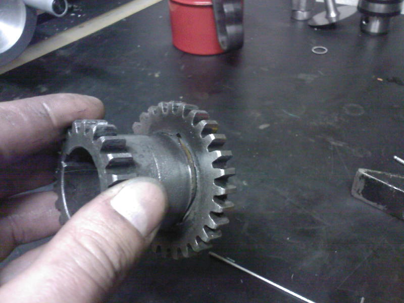

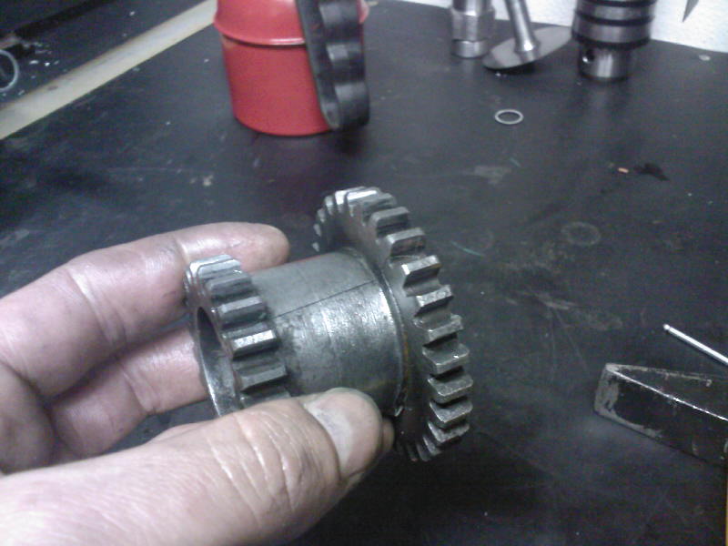

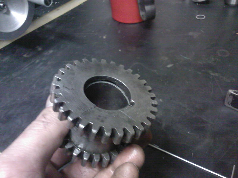

Tak jsem po čase sundaval dvojkolo z vřetene přilepený LOCTITE 638, protože tenkrát nepatrně vaklalo, já ho přilepil a drželo to jako prase. Lis o síle 4t měl co dělat. Nahřívat jsem to moc nechtěl, přeci jenom je to vřeteno, no a výledek? Posuďte sami. Samozřejmě ty anglány jsem musel objetovat.

Proč jsi to rozebíral?

613ziza píše:Proč jsi to rozebíral?
No přeci aby tam dal Tumlíkovo kola !!!

TY kola co tam měl původně byly i proti anglánům tragické - šmajdaly.
Jinak jsem díky Jirkovi osadil i svoje anglány do Asista. Teď jen dát dohromady elektroniku a mohu točit !
