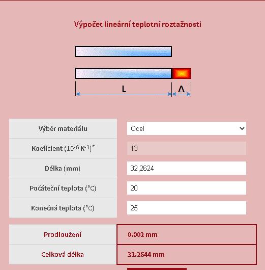

ano, díra byla změřena (Wolkoplast Valmez) 32.2624 při 20st (tedy tak si to pamatuji já, netuším kde zůstal protokol :-( )
tipuji, že kroužek byl teplý zhruba 25 st (servírka už na nás otvírala okno) ... já naměřil 32.273 - 32.275
dohadovali jsme se o kolik se rozměr změní nedodržením teploty 20st
výrobce KOVO Ledeč (ten do Robokopa vpravo) díru brousil/přeměřil na rozměr 32,27 +/- 0,005
co jsem koukal tak většina měření byla v rozměru 32,27x - ale ať i ostatní napíší co naměřili
( https://plastum.cz/teplotni-roztaznost/ )

Tedy není mi jasné, jak to, že nám to vycházelo o tu setinu více.. Zase tak vysoká teplota (25C) tam podle mně nebyla, a i kdyby, tak podle toho výpočtu co posílal Víťa to nemohl být takový rozdíl.

No teplota je docela prevít. Já jsem pozoroval jak jsem to měřil tím suppitem a držel jsem to v ruce, tak jak postupně leze ručička nahoru. V takovýchto podmínkách je jasné že nelze měřit na tisíciny.
Pro naše měření je rozsah 0,01mm naprosto vyhovující.
Jinak kroužek jak byl delší dobu položený na stole měl dle termokamery cca okolo 19c°
