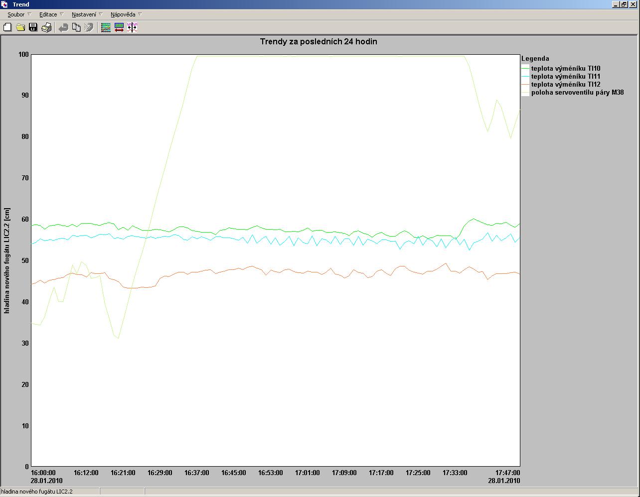

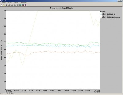

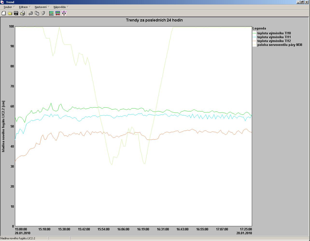

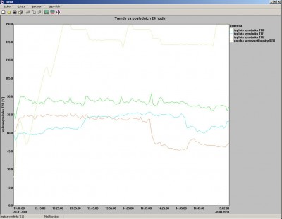

Tady jsou průběhy teplot a polohy serva.
První je od 13 do 15 hod , někdy od 15:50 začala Ti10 padat a servo otvírá.
Druhý je od 15 do 17 hod, okolo 15té hod jsem si začal pomáhat postupným pootevíráním ventilů na 1, 2 a 3 trubce od spodu. Někdy kolem 15:30 se to už vzpamatovalo a začíná to normálně regulovat. Kolem 16:20 to najednou ztrácí účinnost a servo prudce otvírá aby udrželo teplotu. V 16:30 je otevřené nadoraz a teplota pomalinku klesá. (až do 17:30 nebyl proveden žádný zásah do ventilů z důvodu pozorování).
Na třetím trendu okolo 17:30 je vidět další zásah (pootevření do té doby úplně zavřené trubky č. 4, asi o 5min kolečkem). Ti10 najednou opět roste a servo opět začíná regulovat.
