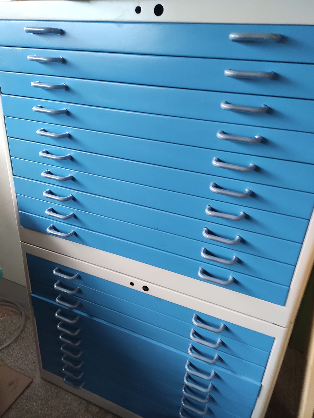

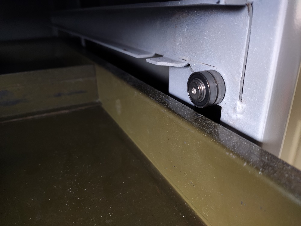

trochu jsem navenek zkrášlil ty zatraceně těžké výkresové skříně, co jsme dotáhly z Ostravy cca před rokem. Před tím jsem ještě trochu spravoval rolny, po kterých šuplíky jezdí, protože čepy, na kterých rolny jsou, se povolily, vyhnuly atd, prostě nic moc stav. Bohužel až po dvou skříních mi docvaklo, že by bylo docela dobré ty rolny nahradit ložisky, což případně všem doporučuju, protože pak šuplíky jezdí parádně. A taky mi chvíli dalo, jak vyřešit madla - původně jsou galvanicky pokovená, ale po čase samozřejmě pokovení už nebylo nic moc a madla orezla. Nakonec jsem madla očistil v kyselině solné, pak stříknul šedou barvou a a pro maximální zvýšení odolnosti na ně natáhnul PVC hadici (potřeba použít olej a nahřát, jinak se to nedá).

Ahoj vždyť ja jsem si , s tebou v Ostravě bral ty samé skříně . Tak jakto že ty je máš tak pěkné :-)
To je paráda takhle nevypadaly , ani když je vyrobili.
S tím ložiskem je to super

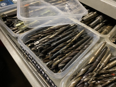

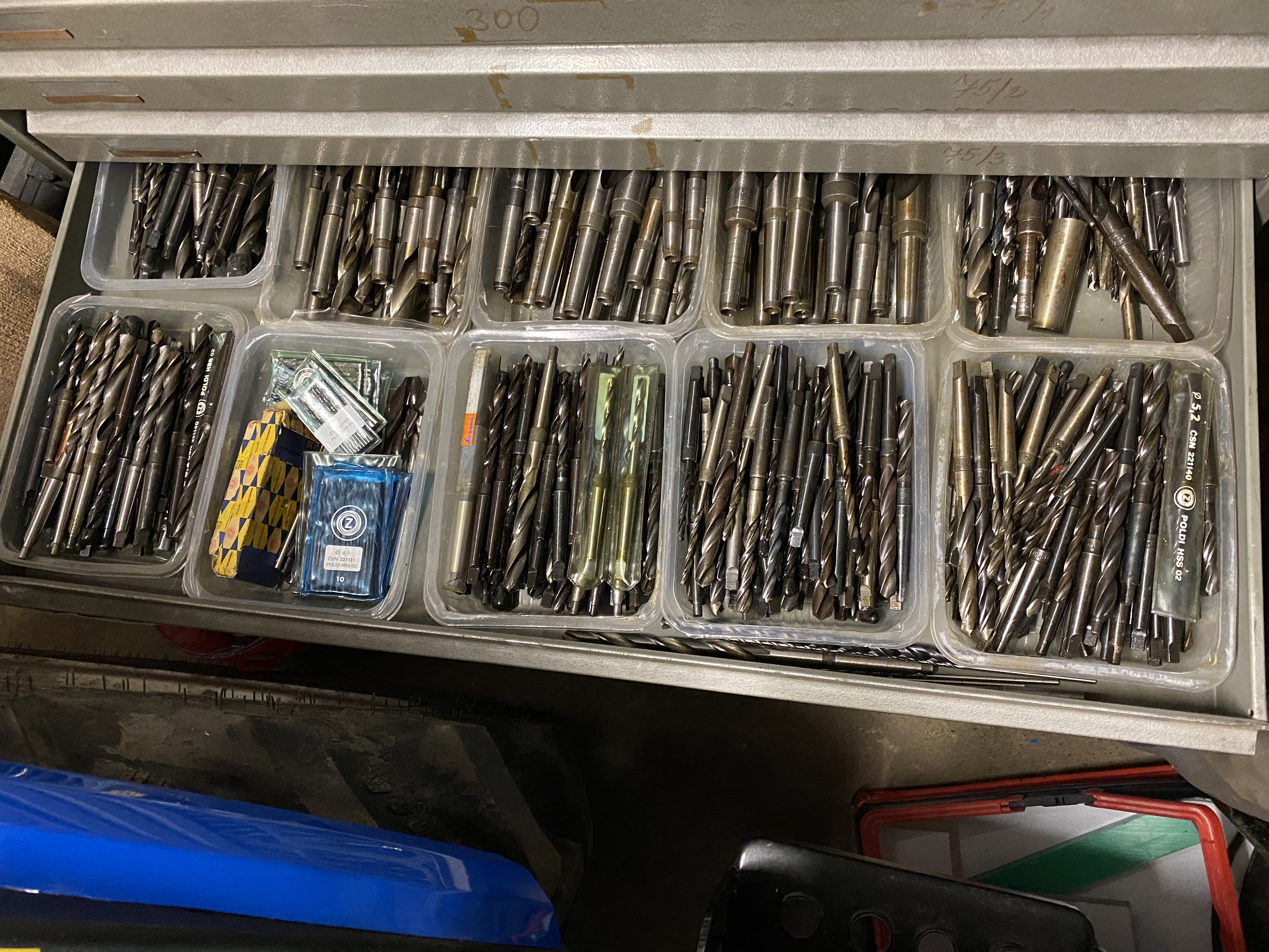

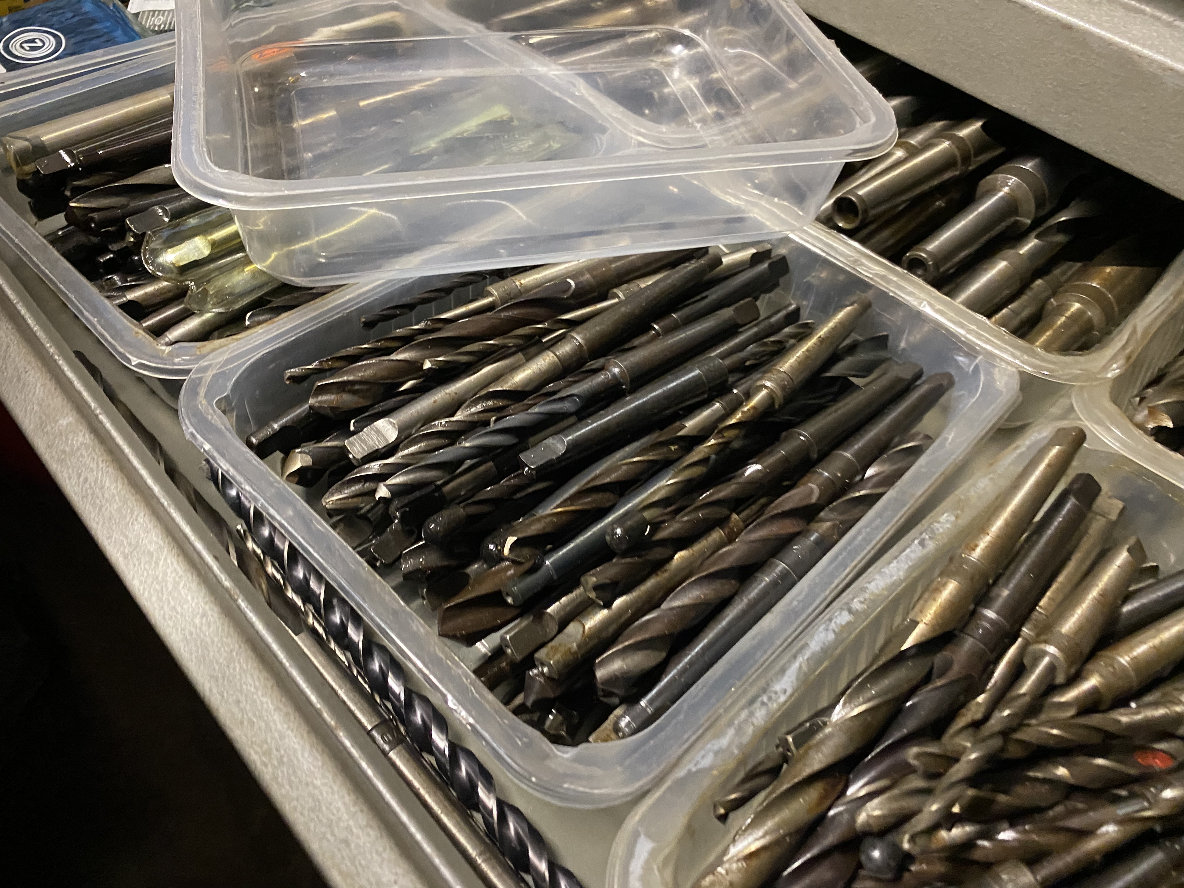

Vedle naši firmy byl obchod , s lahudkama
Opravoval jsem tam často světla a holky mi za to vždy schovávaly plastové krabičky od salátů
Naprosto přesně pasují do zásuvek . Pět krabiček vedle sebe a ve třech řadách.
Udělal jsem si z nich takový organizér, do zásuvek
