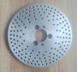

Radoval jsem se, radoval, že mám "novou" děličku, ale zdá se že trochu předčasně. Dneska mi od pána dorazilo zapomenuté druhé dělící kolečko, a já jsem zjistil, že je to kolečko 1-2, stejné jako to, které už mám namontované na děličce.
Z toho usuzuju, že možná někde běhá po světě jiná dělička, a její majitel je zase nešťastnej, že k ní má dvakrát kolečko 3-4 a chybí mu 1-2.
Jedná se o maďarskou děličku TOF-125 (stejná se dělala i u nás jako TOS-125).
Kolečko má průměr 126 mm, tloušťku 10mm.
Pomůže mi někdo ten problém vyřešit?
Poraďte mi prosím kde sehnat/vyměnit to kolečko 3-4 nebo kdo by ho mohl vyrobit.
Díky Vladimír
Ještě doplním, že chybějící kolečko má mít tyto počty dírek:
20, 23, 33, 43
18, 21, 31, 41

mám tady kolečka k děličce z FNky mají průměr 125 díru 35 a tloušťku cca 7 .. pokud by to třeba šlo použít..

Díky, teď jsem dostal tady na fóru nějakou nabídku k výrobě, když to neklapne, určitě se ozvu. Vyvložkovat tu díru by určitě nebyl pro mne problém. Hlavně jestli bychom se dostali na požadované počty dírek.

jsou to originál kotoučky mám jich asi pět typů a všechny několikrát, takže si myslím že by tam takové asi být měli..

Výroba zadána.
Děkuji všem, kteří nabídli pomoc!
