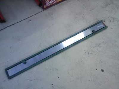

:lol: Dorazilo mi to pravítko 1000 x 60 x12 :lol:

potraviny píše::lol: Dorazilo mi to pravítko 1000 x 60 x12 :lol:
Tak to budeš mít dost komplikované. Barvit budeš muset jen tu stranu šířky 12, ta širší se ti bude prohýbat a kopírovat lože. No, budeš se s tím muset poprat. Ale na odměření přímosti hodinkama to bude stačit. Ať se ti daří.

18. 2. 2010, 11:30
Myslíš, že se to bude prohýbat? :shock:
Myslel jsem položit pravítko na rovný stůl a přikládat lože.

18. 2. 2010, 12:04
Tohle pravítko totiž není určeno jako příměrné pro kontrolu barvou. Tohle se použivá při kontrole rovinnosti hlav motorů. Položí se na hlavu a spárovými měrkami se zjištuje rovinnost. Nechá se sice použít i na tušírování, ale je hold užší.

18. 2. 2010, 1:18
potraviny píše:Myslíš, že se to bude prohýbat? :shock:
Pokud máš tak rovný stůl, tak proč jej rovnou nenatřeš barvou?
Teď ale vážně, to pravítko na ploše šířky 60 není rovné pro příměr. Nevím v jaké přímosti je ta plocha šířky 12, ale bude asi lepší, neb je určena k měření. Pokud jej položíš na placato na plochu, která není rovná v přesnosti min, jakou požaduješ, prohne se a nedoměříš se. Udělej pokus, podlož to na koncích a doprostřed dej hodinky a u hodinek jemně zatlač prsten na pravítko. Uvidíš, jaká malá síla bude stačit na prohnutí, nehledě, že se prohne vlastní vahou. Pokud by jsi měl rovnou desku, tak si to ověř tak, že to podložíš 2/9 délky od konců.

18. 2. 2010, 8:14
Hm :cry: teď jsem dorazil z dílny, a je to jak píšeš. Na plocho bych se nedoměřil, otisklo se mi to všeljak, tak jak jsem přitlačil. Nevěřil bych, že se to prohne na loži tak hodně. Nakonec jsem to dělal tou hranou a ta je OK ať to čapnu jak chci otisk pořád stejný i po otočení pravítka. Sr.l jsem se s tím 4hodiny a zítra budu pokračovat. Zítra mi kámoš přinese ze sklárny desku skla 10mm, kterou jsem taky chtěl použít na otisk, ale pokud se prohl kov, sklo se bude asi taky prohýbat. To sklo použiju asi jen na suport.
Jinak je to fuška zaškrabávat, aby to k něčemu bylo, nechtěl bych se s tím živit. :x
Jinak sehnal jsem desku 300x300 z litiny a zítra mi jí na frézce začistí co bude možný, tak co nejpřesněji a časem bych ji zašrábal a udělal takovou jakoby přím.desku. Je to vůbec reálný.
Zjišťuju, že než to zaškrábu, budu mít dílnu narvanou př.deskama, sklem a pravítkama. :lol:
