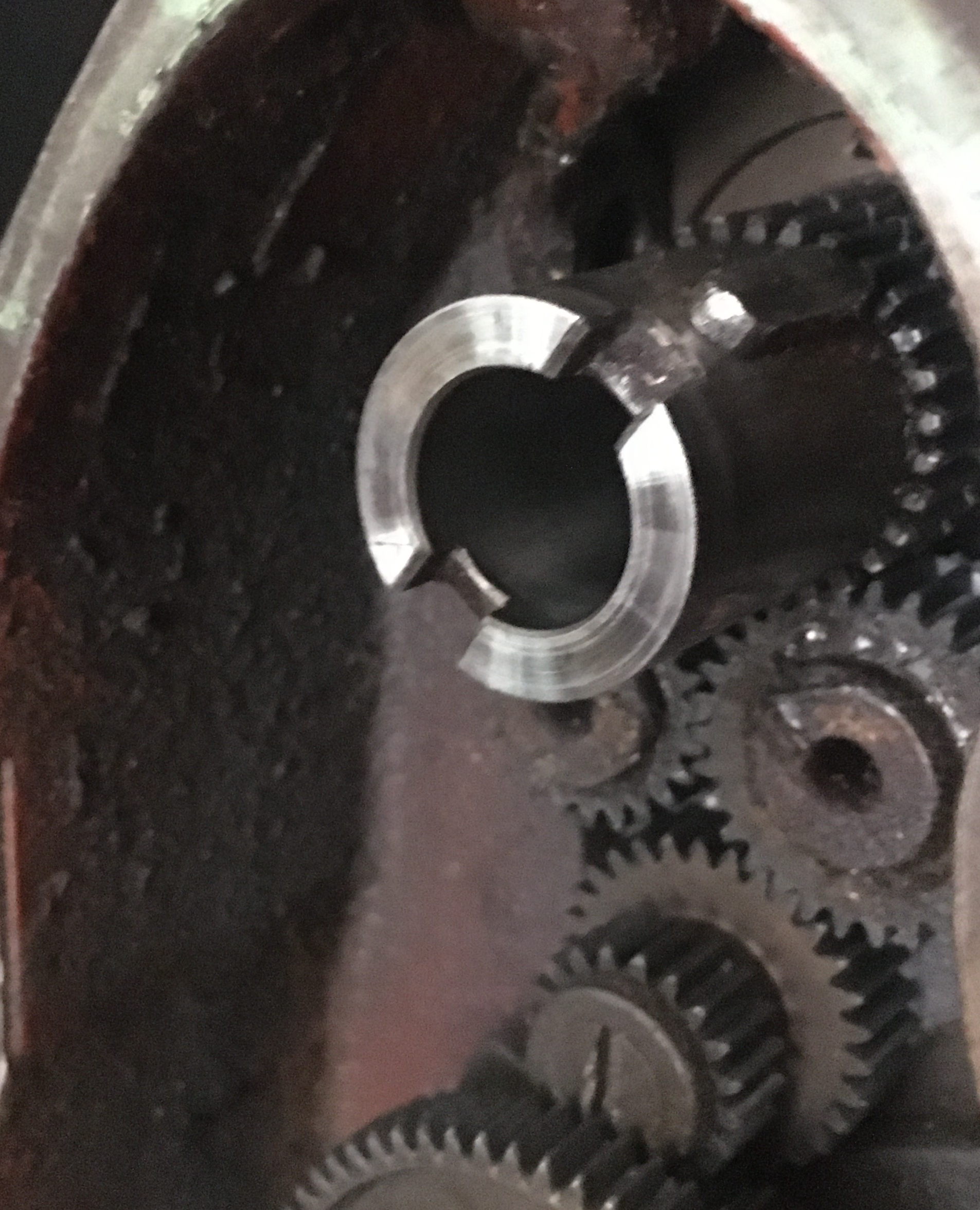

Drážka vzadu ve vřetenu není pro nějaké "podržení" vřetene při sundavání univerzálky, ale pro pero, které unáší bubínek s drážkováním a šlicama pro válečky pro kleštinové upínání.
Mj, v té pravé drážce je to pero i vidět. Bubínek býval ve dvou variantách - s pofiderníma drážkama pro tu kuličkovou aretaci (fungovala blbě, ale lepší (možná :lol: )než drátem do oka), pak hladký bez drážek (brždění tažné trubky O kroužkem - stupidita bez hranic - tzn. úplně napikaču).
Na fotce je to udělaný celý nově - tzn. malé drážky R1.5 a proti nim pak je odpružená západka)
No a to, že to neni schopné reverzovat bez výpadku - to je jen a pouze nestavením měniče - kdy to vypadne na překročení mezního napětí na meziobvodu.

Ta varianta s kroužkem je (byla) opět v dvou variantách - kdy ten bubínek byl uvnitř úplně hladký - asi v rámci nějakýho čelákovickýho lowcost tuzingu - tak to měla mašina, co jsem jí já jako jednu z posledních - byl to nějaký vrácený export kdysi osobně kupoval - byla to ta verze s tvrdým broušeným ložem a těma nesmyslnejma řemenama a bakelitovým deklem na vřeteníku. Tohle upínání za chodu prakticky vůbec nešlo používat, protože ten O kroužek se skoro neunášel (neměl za co) a tak se to při upínání za chodu furt někam povolovalo/utahovalo - prostě to nedrželo. Mašiny před tím, měly taky ten O kroužek, ale pro změnu tam byl furt ten původní zubatý bubínek - pro ty původní matice s tou malou kuličkou - takže se to chovalo trochu líp - skoro :lol: se to nepovolovalo - ale pro změnu to "lepilo" - jak píšeš - a nebo neunášelo - prostě to bylo háklivé na sebemenší změnu rozměru toho O kroužku. Jakmile mašina chvíli stála, (stačilo i půl hodiny) tak se to přilepilo. V praxi se to dělalo tak, že se ten zápich rozpíchnul na širší, použil tlustší kroužek a ten pak obrousil do "břitu" (střechy) - tím se to jako :lol: líp zařízlo do těch břitů těch pseudodrážek a tím to unášelo rotaci líp, ale axiálně běhalo lehčeji.
Na tý vyfocený 80 (to je stará mašina, ale mechanicky daná do pořádku), jsem to předělal (protože mě to vždy neskutečně xxxxx - jak to nikdy pořádně nefungovalo ) - bubínek (ta velká trubka s drážkama ) je nová, přesná a tvrdá z stabilky, "matice" na tažné trubce je upravená - je v ní odpružená tvrdá a přesná páková západka - aby to axiálně běhalo zcela volně, ale seřizovat to šlo s přesným a definovatelným cvakáním jako na každý normální slušný malý mašině. Původní drážky rozumně používat nejdou, protože jsou příliš široký, takže mezi jednotlivýma "cvakama" je příliš hrubé seřízení - navíc ta původní kulička tomu radiusu vůbec neodpovídá, takže se to v rámci vůle stejně pootáčí - kleštinové upínání se nedá pak přesně seřídit. Mj, to je jedna z dalších zásadních konstrukčních nešťastností MN80 - že neupíná klasicky přes palce, ale natvrdo přes válečky - takže celý upínání je příliš tuhý (axiálně nepruží jako třeba u Schaublinů nebo Tornosů či jakýchkoli rozumných mašin) - takže pak je ta 80 hrozně citlivá na tolerance dílců při upínání pákou - i stovka je už znát že to buď netáhne a nebo naopak táhne moc - to se právě zlepší tím menším rastrem těch drážek.
Co se týče toho lámání nožů - tak vůle v posuvovém šroubu vadí i nevadí - jakmile vyskakuješ při rotaci kličkou, tak je vůle vymezená, takže pokud je výjezd "akorát" , nic se neláme.
Pokud řežeš bez zápichu (totálně bez výběhu) tak jakmile zastavíš v řezu, tak se samozřejmě změní síly v matici/šroubu, takže se to axiálně vždy mírně vůči sobě posune (a v rámci napružení nepatrně pootočí zpět - vřeteno), takže u duralu nebo mosazi to radeco většinou přežije, u oceli obvykle se logicky vylomí. Samozřejmě musíš vždy zastavovat nepatrně dřív a drív, abys nejdedil na konci do furt stejnýho místa, kde nakonec je pak plný profil závitu. Sk kudla, logicky se vylomí vždy, bez ohledu co točíš, pokud vypínáš v řezu. No a pokud máš pro zápich (výběh) málo místa (potřebuješ řezat až totálně k čelu), tak musíš udělat šířku zápich jen nepatrně větší než je stoupání závitu - no a pak jsou ty malý otáčky naprosto nutný - protože jinak nezastavíš ani kdyby ses rozkrájel a naboříš čelo - proto je třeba tam ta převodovka.

Takhle vypadá ten konec vřetene s tím upínáním přes válečky za chodu.
Ta páčka má radius odpovídající radiusu drážek v té nové trubce (ten přesouvací bubínek i originál je ze dvou částí - vlastní trubka a přední čelo, s šlicama pro válečky - nová se udělá akorát ta "trubka". Páčka se točí na jehle (viz fotka), přítlak je tlačnou pružinou pod ní v místě toho nosu. Ten Imbus M2 dělá pak nastavitelný (se zkrátí až to vyjde) doraz aby to bezpečně cvakalo - ale nevyvracelo se to ven - aby se to tam pak dalo jednoduše dát bez odmačkávání té páčky.
Všechno (jak páčka, tak ta "trubka" ) musí být tvrdý a musí to rozumně běžet.
O kroužek zůstane (u hodně volných kleštin ale být nemusí) - tím se zajistí to axiální posunutí kleštiny do uvolnění - směrem dopředu při uvolnění (aby to povolovalo spolehlivě)

Pro MaroseD - Na té první fotce ti chybí (přesouvací kameny) nevím zda se to tak jmenuje, které se dělají z pertinaxu a plánek na ně najdeš v manuálu na MN80. Tyto zapadají do drážky na tom bubínku jak jsme se bavili se Sancho Panza a vysouvají ho proti té hlavě na tažné trubce a mezi těmato dvěma věcmi jsou rozpěrné válečky které zajišťují upnutí materiálu v kleštině díky přestavění té páky zvenku.
