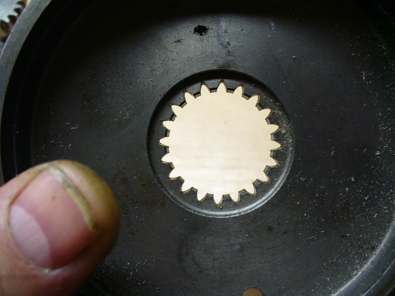

tumlik píše:Baxi, pěkný korýtko pro prasátka,pálí ti to výborně :D
No já jsem to tak pochopil a myslím, že né sám.Jinak to co píše Mambo mi jde taky.

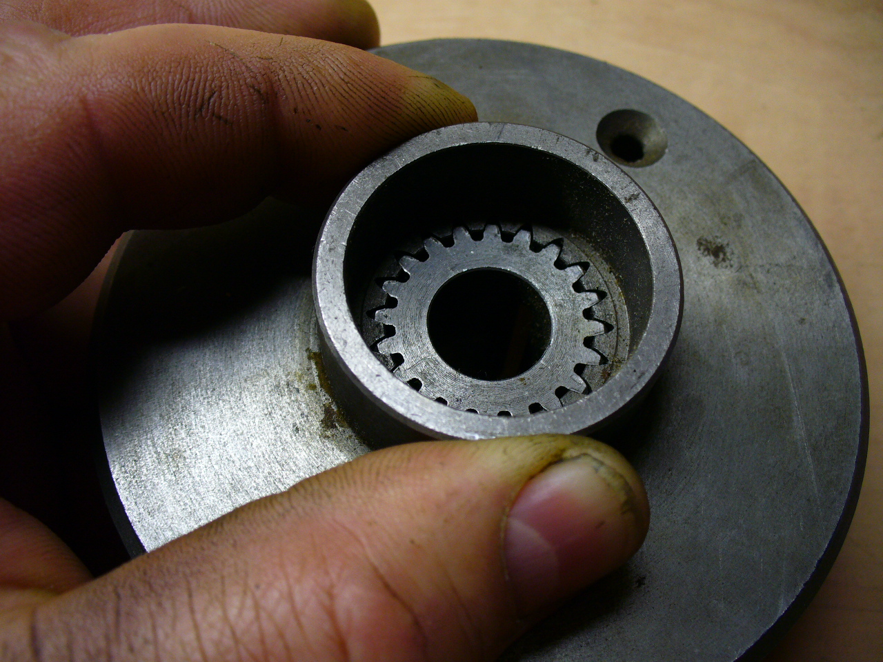

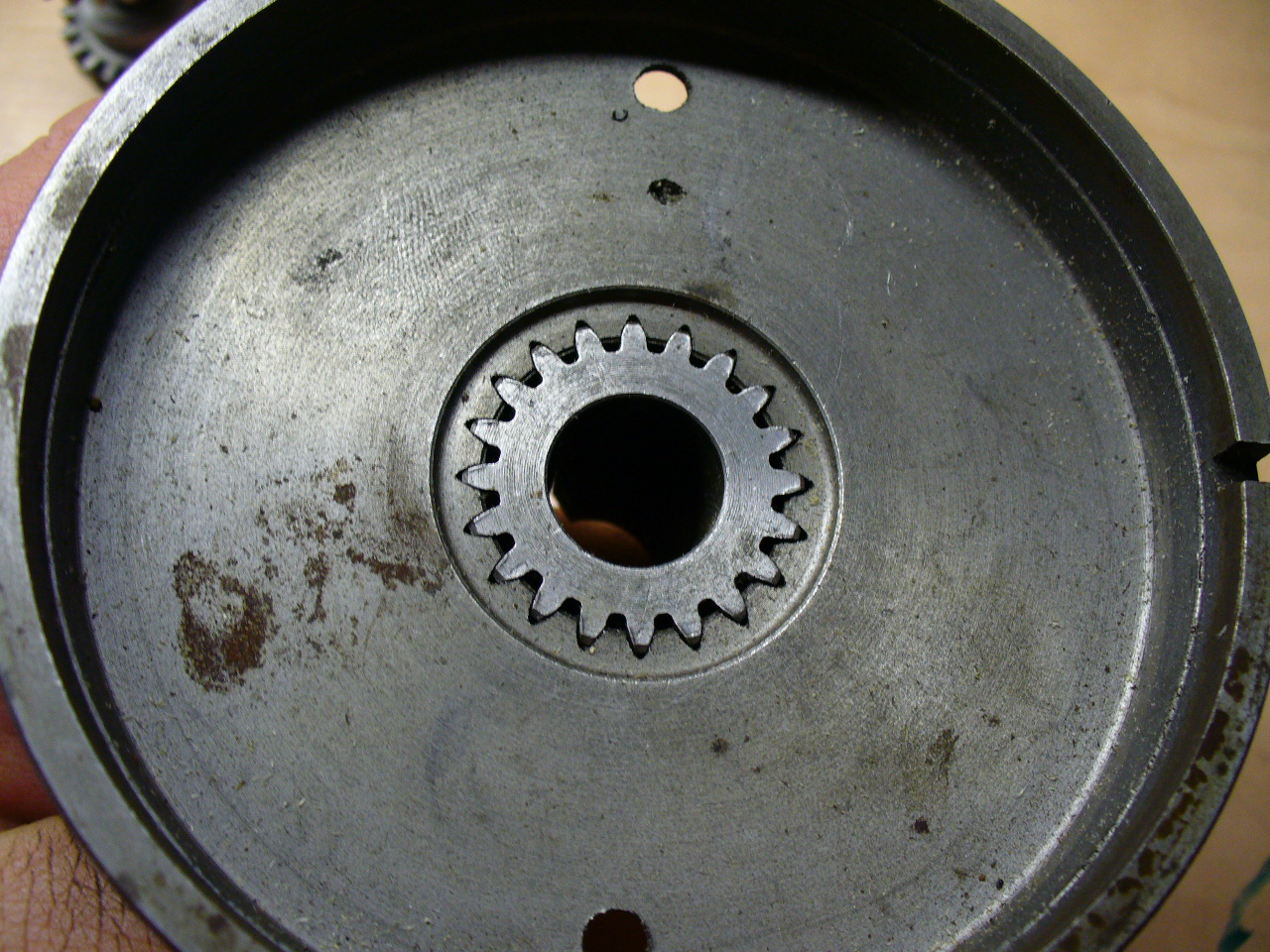

crickett píše:
Mambo píše:Tak to se musis naucit pocitat ozubena kola ...
Roztecna kruznice je m*pocet zubu, vyska zubu od roztecne je m takze vnejsi prumer je 20*1+1+1 jestli chces aby to bylo 27 tak to je jiny modul.
Tak potom v takom pripade ked je vzorec spravny mi modul vychadza 1,25.
Co na to TUMLIK???? je tam modul 1 alebo 1,25 ????
Mozes mi prosim ta vygenerovat koleso aj s takymto modulom???
Mambo to počítá správně :wink:
je tam 20zubů modul 1 ! ale znovu opakuji
"TO VNITŘNÍ OZUBENÍ TAM NENÍ POTŘEBA"
když budeš šikovnej tak v obvodu kde to ozubení je si navrtáš na děličce otvory,čtyři by měli bohatě stačit vnitřní průměr kde by normálně bylo vnitřní ozubení bude hlavový toho přesuvného kola (22mm) a do děr zalisuješ kalený kolíky,který si zbrousíš do tvaru zubové mezery.
zasuneš to kolo,natlučeš to tam a je vymalováno :wink:
to vnitřní ozubení je tam jenom jako pro přenos momentu při řezání závitů a to ještě jenom některých,k ničemu jinýmu to tam není a myslím si,že by stačil ten kolík jenom jeden :lol: :lol:
fotky přikládám a bude to určitě přesnější a elegantnější řešení jak pálení po kterým si nedovedu představit jak zajistíš aby ti běželo souose vnější a vnitřní ozubení
já jen aby ses nazadrhával na malých problémech :wink:

TUMLIK:
Kamarat nemas pravdu ze tam je modul 1. Dal som si pre istotu vypalit aj kolecko z modulom 1 a aj s modulom 1.25.
A to s modulom 1.25 ma vonkajsiu kruznicu 27.5. Skus si premerat ten pastorok kolko ti vyjde.
Koleso s modulom 1.25 tam vojde jedna basen. Zubky niesu celkom idealne, ale v ramci moznosti mi to staci tak ako to je...
Hlavne ze to bude funkcne... :wink:
