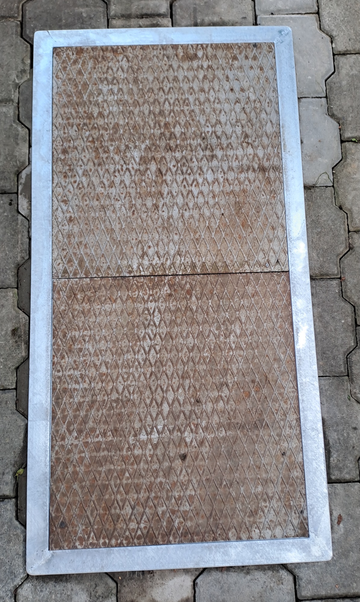

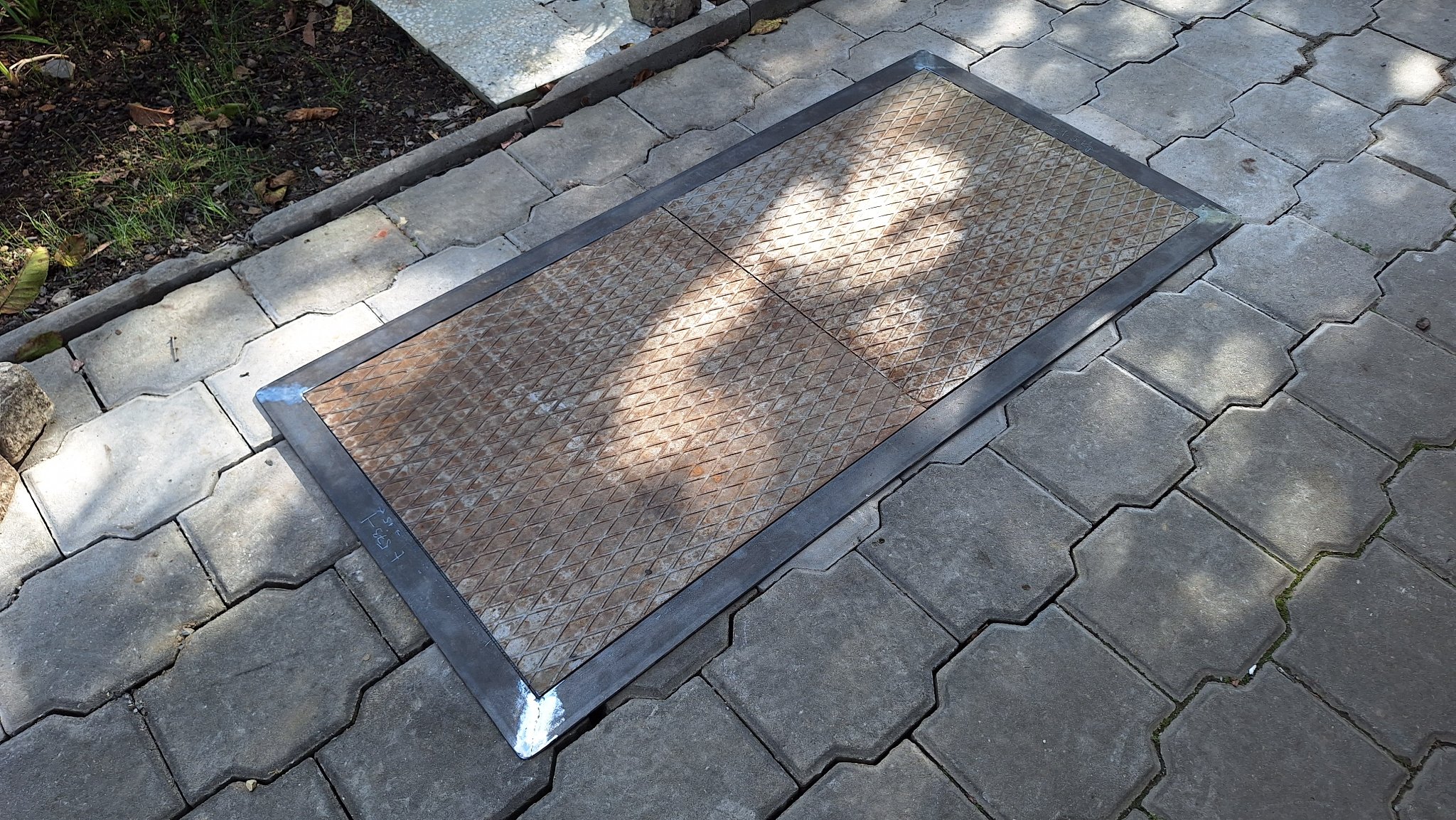

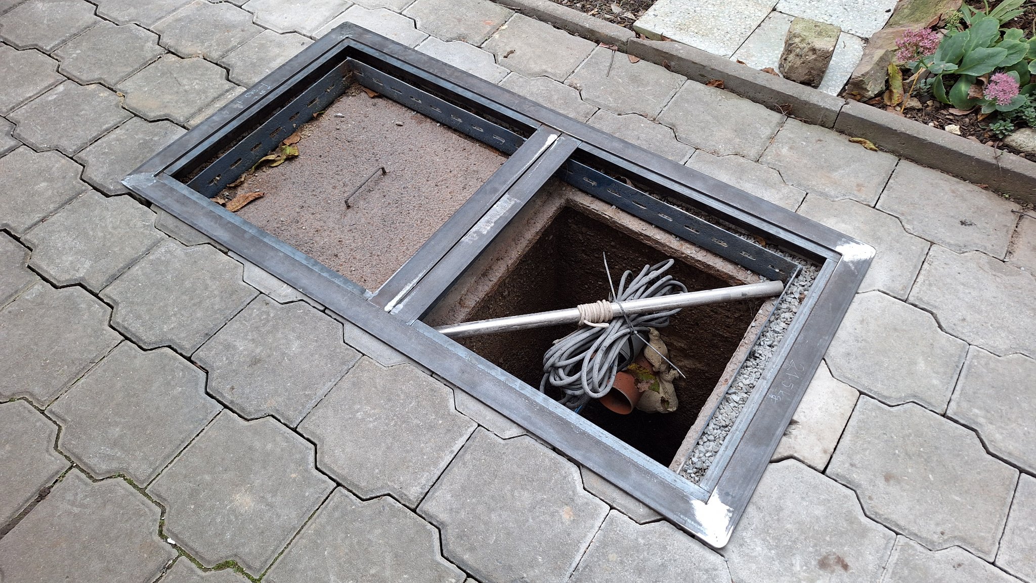

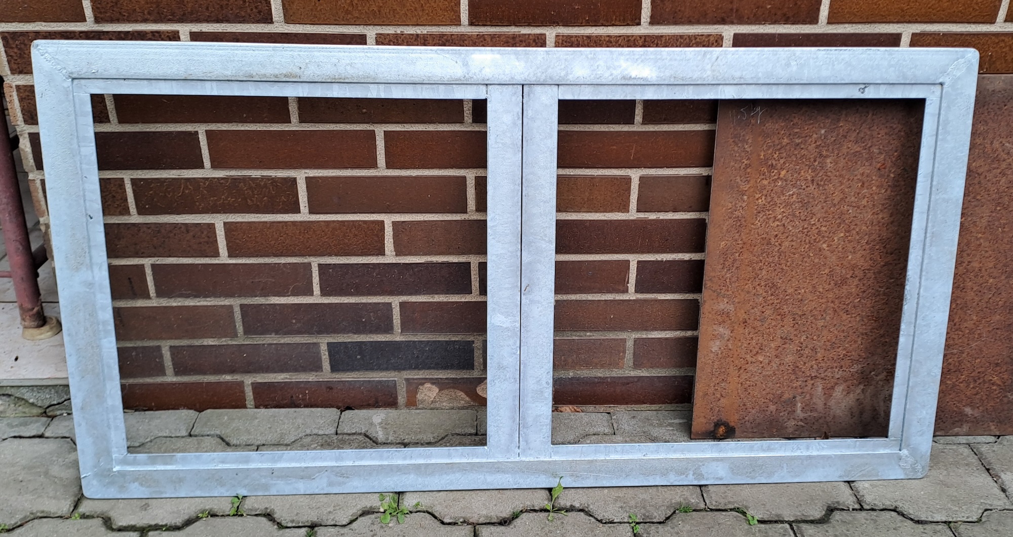

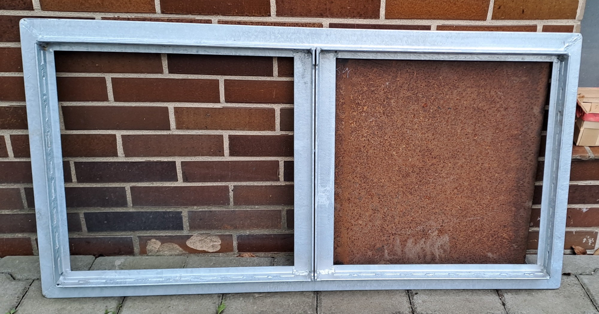

Příspěvky: 9629
13. 10. 2025, 6:48
Jíž pár dní pozinkováno a osazeno. Neviděl jsem osobně, mám jen tydle fotky, přijde mi, že tam jsou nějaké mapy a kazy, ale třeba to jen klame. Sváry vylezly, ale na to jsme byli připraveni, sedí to prý krásně, koncoví uživatelé si to velmi chválí :)
Čus, T.
