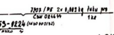

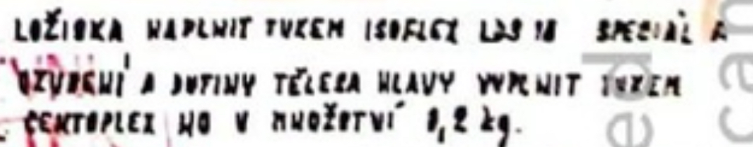

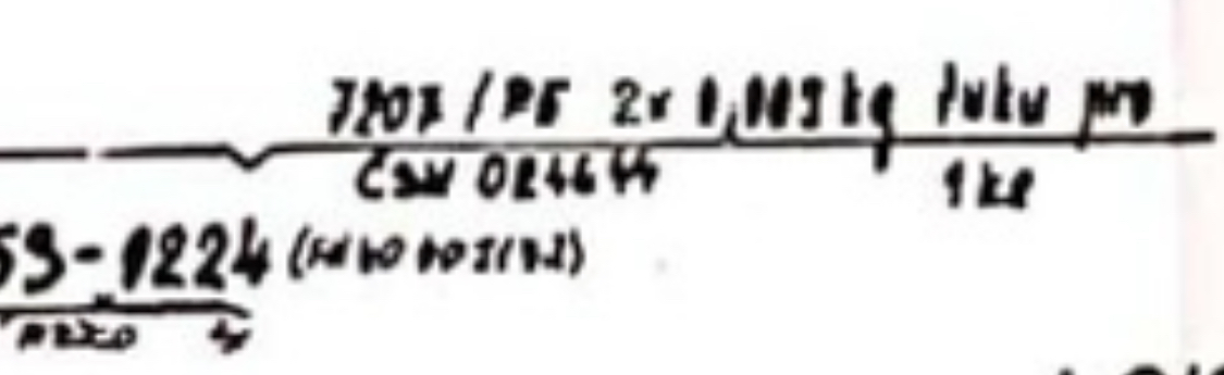

Ahoj, podle vykresu ma do lozisek v hlave prijit Isoflex LDS 18 Special A, 9 gramu do kazdeho. Kuzelove soukoli a vyplneni dutiny hlavy pak Centoplex HO 200g.
To vodorovne vreteno pred rozhozenim dobre promysli a kdyz uz tak si dobre oznac pozice matic a pojistnych podlozek.

capajev píše: 6. 1. 2025, 8:11 Ahoj, podle vykresu ma do lozisek v hlave prijit Isoflex LDS 18 Special A, 9 gramu do kazdeho. Kuzelove soukoli a vyplneni dutiny hlavy pak Centoplex HO 200g.
s Isoflex LDS 18 Special A jsem myslím párkrát už dělal :) a moc se mně nezdá, že by bylo v manuálu napsaný, flákni 9g do každýho a cajk, tak jednoduchý to nebude :wink:

tumlik píše: 6. 1. 2025, 10:22
s Isoflex LDS 18 Special A jsem myslím už dělal :) a moc se mně nezdá, že by bylo v manuálu napsaný, flákni 9g do každýho a cajk, tak jednoduchý to nebude :wink:
No v manualu to neni, sehnal jsem vyrobni vykres, ale slibil jsem, ze ho nedam na internet. Takze podrobnejsi postup mazani tam neni. Tak alespon kuse vystrizky, tim snad svuj slib neporusim :-). Ale nepru se, jen prodavam jak jsem koupil.
edit: Vim cetl jsem tvuj clanek o GO te nove 102. Kde Schaublin doporucuje redit ten Isoflex s terpentynem a loziska namacet do roztoku. Zaroven mi to ale divne neprislo, kdyz v manualu lozisek NSK je doporucene mnozstvi maziva pro veskere typy lozisek, bud tam maji primo gramy a nebo procentualni naplneni spolu s velikosti volneho prostoru daneho loziska.
