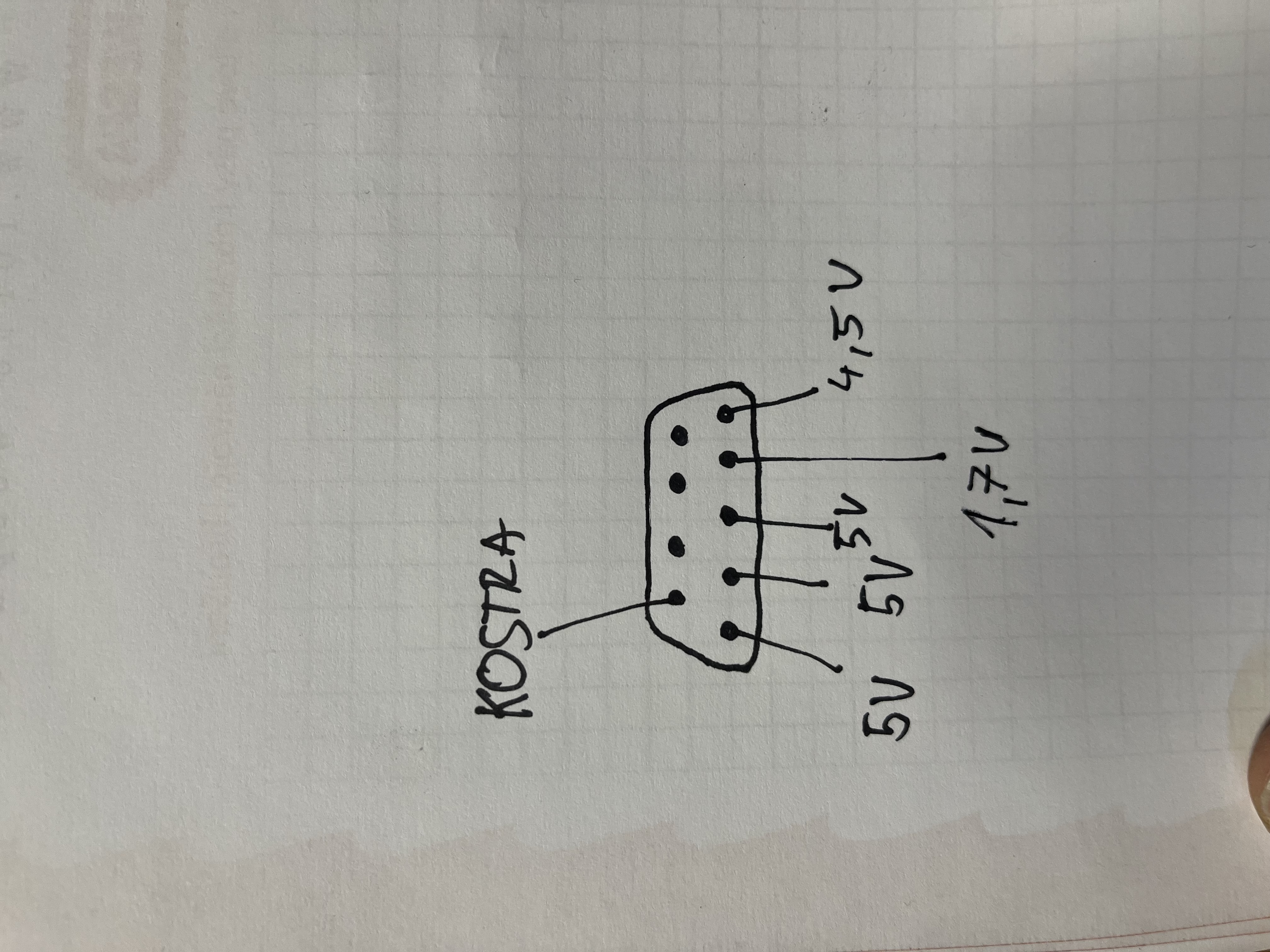

Aha, tak od takového systému dále, to je jen na jednoduchý ručně psaný kód.
Máš měřák, uměl bys propípat piny proti zemi? 6 drátů by mohlo být 3x signál, 3x zem.

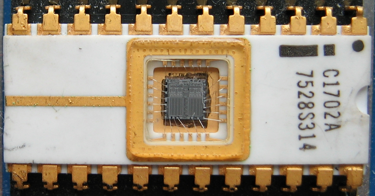

Je to EPROM, ktorá sa maže niekoľkominútovým osvietením UV svetlom. Denné svetlo obsahuke tiež UV zložku tak to "okienko" musí byť prekryté dokonale.
https://vyvoj.hw.cz/teorie-a-praxe/doku ... olene.html
Ten stroj a riadiaci systém bol navrhnutý na výuku programovania, nie na spracovanie programu z CAMu

A ktere "okenko" máš ba mysli? To na tom interpolátoru? Ten integrac co je v patici a ma uprostred jakoby díru zalepenou nějakým čirým plastem?
Zeptám se úplně jako blbec. Tahle Epromka je neco jineho, nez treba Epromka v Atmelu 328P?

Jako nositel stavové informace v oné programové paměti procesoru harvardské architektury slouží nějaký FET který pro udržení náboje, tj informace co si pamatuje má nějakou hodně izolovanou vrstvu. Do hodnoty 0 se to programuje přivedením nějakého vyššího napětí, třeba 12v+ záleží na technologii, do hodnoty 1 se to maže UV světlem.
A protože i běžné denní světlo obsahuje nějakou složku UV tak je výše uvedená poznámka jasná......

A nechybí na tom integráči nějaká krytka?

Na tych bielych svaboch so zlatymi kontaktami byvala nalepka. Stacilo. Aj tak bola elektronika zakrytovana.

No a když zapneš mašinu, lezou z toho nějaké signály když jezdíš s tou osou v systému?

- Příspěvky: 9649
- Registrován: 30. 1. 2012, 10:20
- Bydliště: Mimo ČR
OK, takže zem a pět signálů. Tak to bude trochu složitější. Nicméně Oskar celkem potrvdil, že tam bude klasický step a dir, nepochybně tam bude enable (příp. disable) a zbývají dva. Jako možné kandidáty na jejich funkci bych viděl:
- výstup se stavem driveru (ready, error, zero)
- vstup pro snižování výkonu při zastavení osy
- vstup pro změnu velikosti kroku
- vstup pro reset driveru
Na toto všechno by ses mohl pro začátek vykašlat, najít si ty tři základní a tradá.

Je otázka, jestli interpolátor bude dělat to samé, pokud z něj bude ten driver vytažený (pokud by tam byly ty stavové signály). To by byl btw. zajímavý pokus (vytahnout driver a koukat, jak se na to bude systém tvářit, z toho by se dalo také něco odvodit). Ideálně by to měl mít propojené a ty signály jen monitorovat, ale to je logisticky (a výbavově) náročnější než jen zkoumat, jak driver reaguje (viz můj předchozí návod s 5V a odporem).

Tak aspoň zkreslit kus plošňáku na straně driveru nebo interpolátoru, ať víme co je vstup a co výstup.

Proměřuju to tady, měřil jsem jen Volty a při pohybu osy se nic neděje tak to asi měřím blbě…nakreslil jsem ti , jak je to v tom konektoru a co jsem naměřil, jestli to k něčemu budeThomeeque píše: ↑18. 1. 2025, 10:42 OK, takže zem a pět signálů. Tak to bude trochu složitější. Nicméně Oskar celkem potrvdil, že tam bude klasický step a dir, nepochybně tam bude enable (příp. disable) a zbývají dva. Jako možné kandidáty na jejich funkci bych viděl:

Marcus42
- Příspěvky: 32
- Registrován: 14. 1. 2025, 5:10
