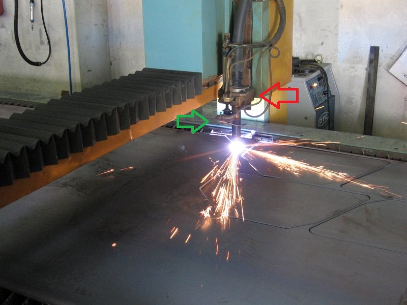

Merit dotekem horaku by bylo nejpresnejsi
na fotke je dotyková vidlička, ktorou sa siahne na plech. je z bokov horáku, nie je to ideálne, chcem vymyslieť meranie na 4 stranách. Keď začínaš od zadnej hrany, táto packa nemusí detekovať plech a dôjde ku kolízii. - zelená šípka
Horák je uložený pružne a sníma sa jeho vychýlenie z kolmej polohy, prípadne nadvihnutie - to spúšťa havarijný signál a STOP - červená šípka

Vysvetli mi jeste prosim, proc je tak spatne dotknout se tryskou pri mereni materialu? Stroj jede pomalu, jede jen v ose Z a navic mas odpruzenej horak. To jsou z tak mekkeho materialu ze se zdeformujou, nebo proc? Me to mereni "na dotyk" proste prijde nejpresnejsi a nejbezpecnejsi. Prinejhorsim by se to dalo resit mechanizmem, kde modelarske servo podsune pod trysku merici hrot a pak ho zase schova, ale proc to delat slozite... ?
Muzes sem dat detailnejsi fotku toho tveho horaku?
nejde so samotný dotyk trysky s materiálom. Plech je vždy znečistený - hrdza, okuje a pod. Drobné čiastočky tohoto sa prilepia na trysku, najmä ak je horúca od rezania a potom zhoria v oblúku.
znižujú kvalitu rezu a horením spôsobujú poškodenie trysky. Pri plazme je rovnako dôležitá aj kvalita vzduchu - tj čistý, suchý.

tlačidlá:
park - horák do parkovacej - hornej polohy
dotyk - horák sa snímačom dotkne plechu a nastaví sa do štartovacej výšky
nerež - umožňuje beh programu bez zapálenia oblúka, napr. pri simulácii
vypni adaptivitu - horák sa nastaví do výšky danej parametrami a nekoriguje výšku podľa napätia - občas to využívam
paramtre rezania (THC + systém + zdroj):
rýchlosť rezania
presunová rýchlosť
rýchlost v ručnom režime pomalá (môže byť =rýchlosť rezania)
rýchlosť v ručnom režime rýchla (môže byť =presunová rýchlosť)
rýchlosť pohybu horáku nadol
rýchlosť parkovania horáku
rýchlosť kompenzovania výšky/adaptivity - toto nemusí byť, ale už som to využil
rezný prúd
rezná výška
štartovacia výška
čas dierovania
čas markovania - značkovania
čas čakania na štart - ak nezapáli oblúk v stanovenom čase, tak vyhodí chybu
kompenzácia - hodnota šírky rezu. systém kompenzuje rezný plán tak, aby sa podarilo vypáliť požadovaný rozmer (hodnota korekcie)

takze z toho vseho je na THC jednotce potreba nastavit jen:
On/Off simulace - umožňuje beh programu bez zapálenia oblúka, napr. pri simulácii
On/Off adapt. - horák sa nastaví do výšky danej parametrami a nekoriguje výšku podľa napätia - občas to využívam
rýchlosť pohybu horáku nadol //THC - ta bude pro kazdej material jina, nestaci ze po dobehnuti casu derovani sjede maximalkou?
rýchlosť kompenzovania výšky/adaptivity - toto nemusí byť, ale už som to využil // spis frekvence kompenzaci, ne? (0-nekompenzuje, 10 - korekce 10x za vterinu, atd. A v tom pripade neni potreba ten prepinac ADAPT - proste se tu nastavi nula)
rezná výška
štartovacia výška
čas dierovania
čas čakania na štart - ak nezapáli oblúk v stanovenom čase, tak vyhodí chybu // nestaci jen na stavovem display napis ze ceka na zapaleni?
z toho uzivatelsky za chodu nastavitelne vse krome posledniho bodu a asi i rychlosti toho sjizdeni.
