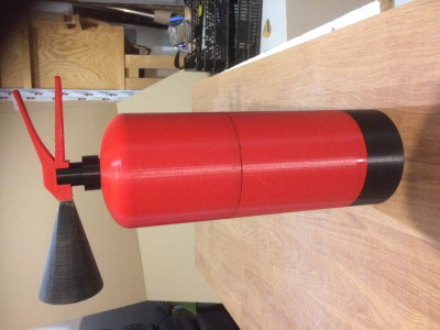

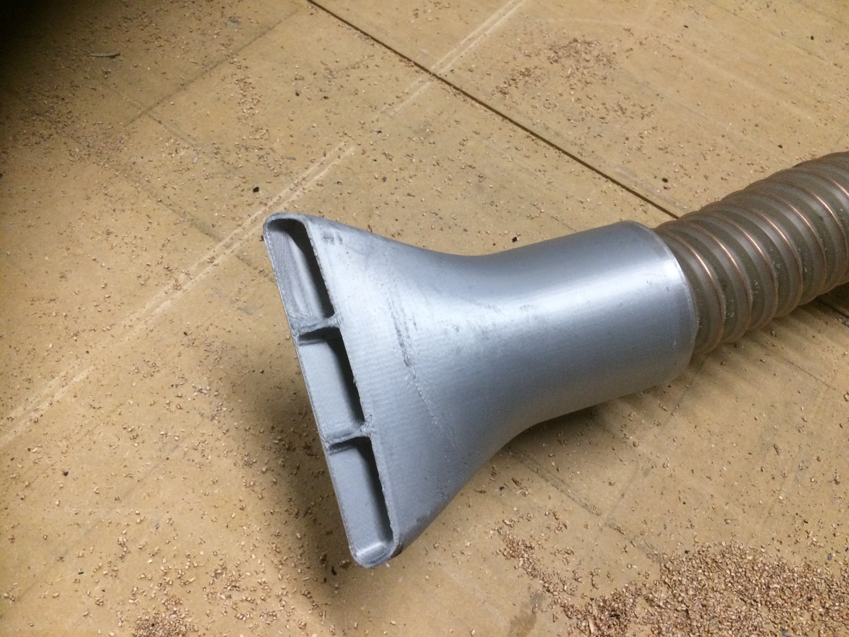

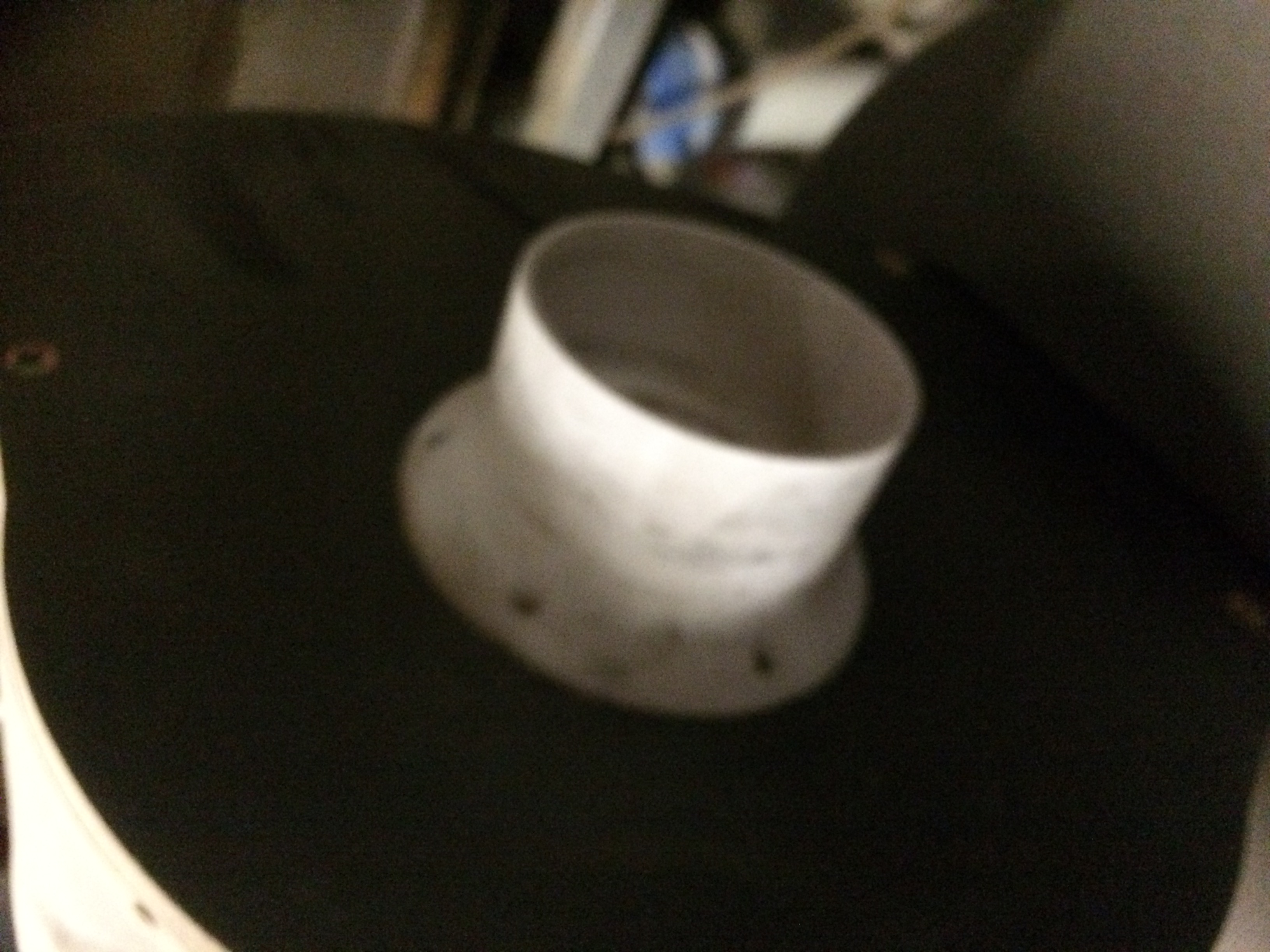

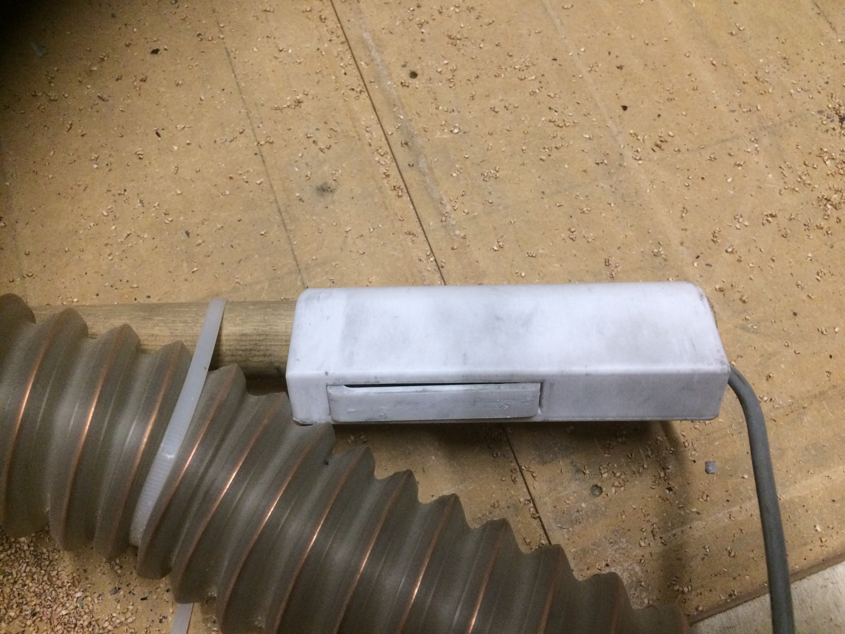

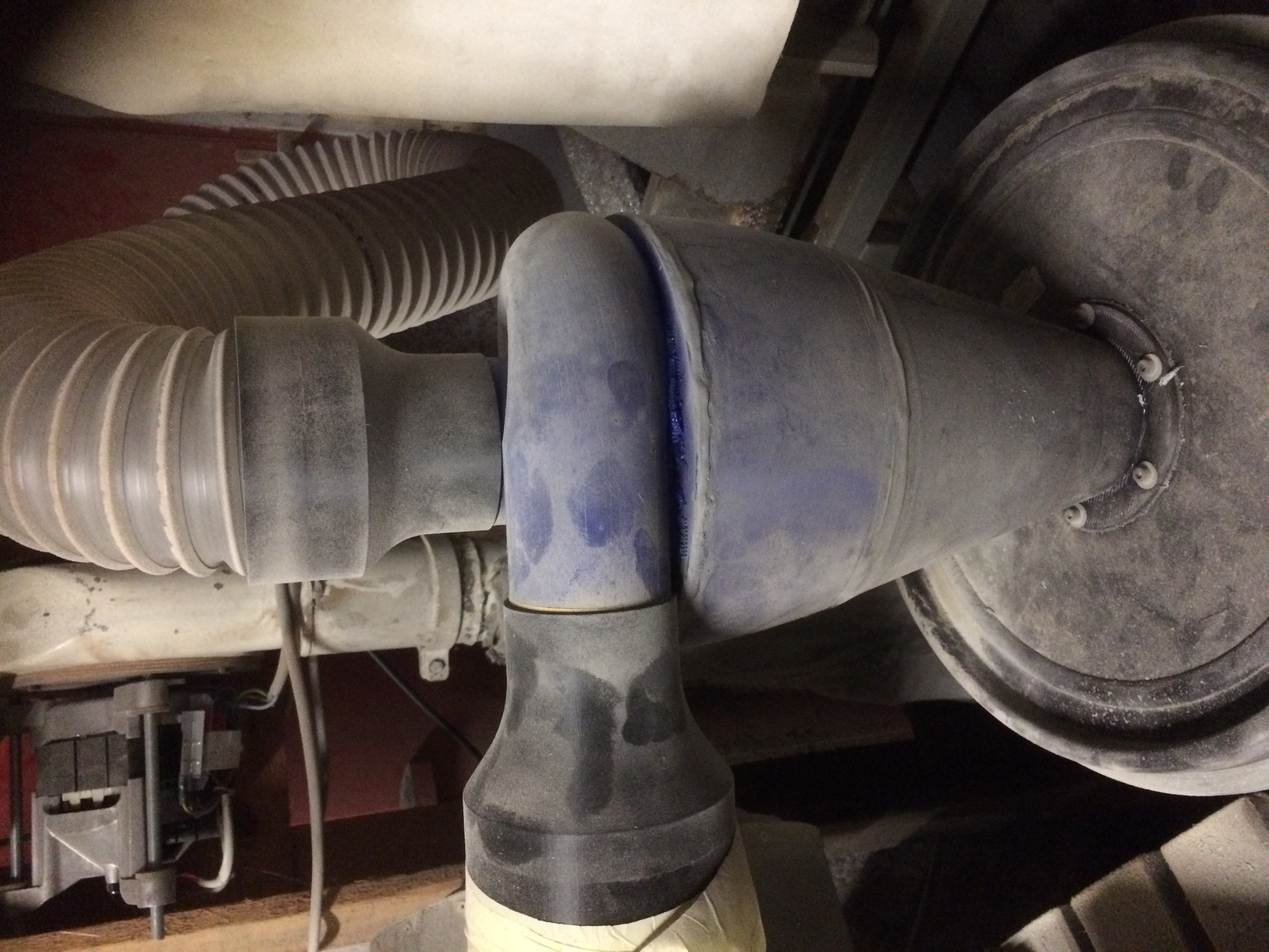

Šikovně široký náhubek na vysávání zbylýho bordelu z portálovky, na ten samý klacek i rukojeť s ukrytým starým ruským mikrospínačem Separator bordelu Všelijaký reduce na hadice.... ...a na závěr, kdyby se k vám chystala BOZP kontrola

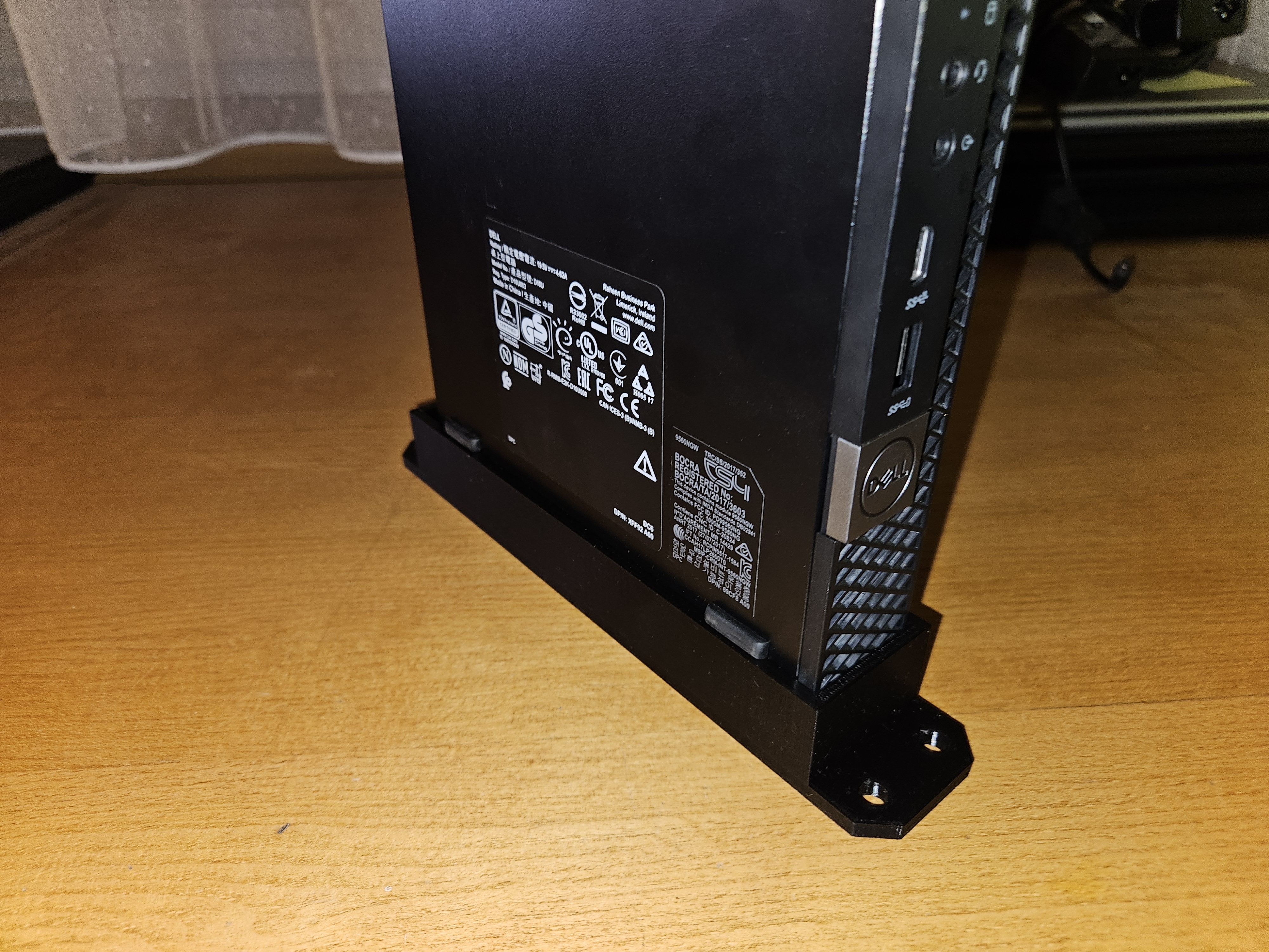

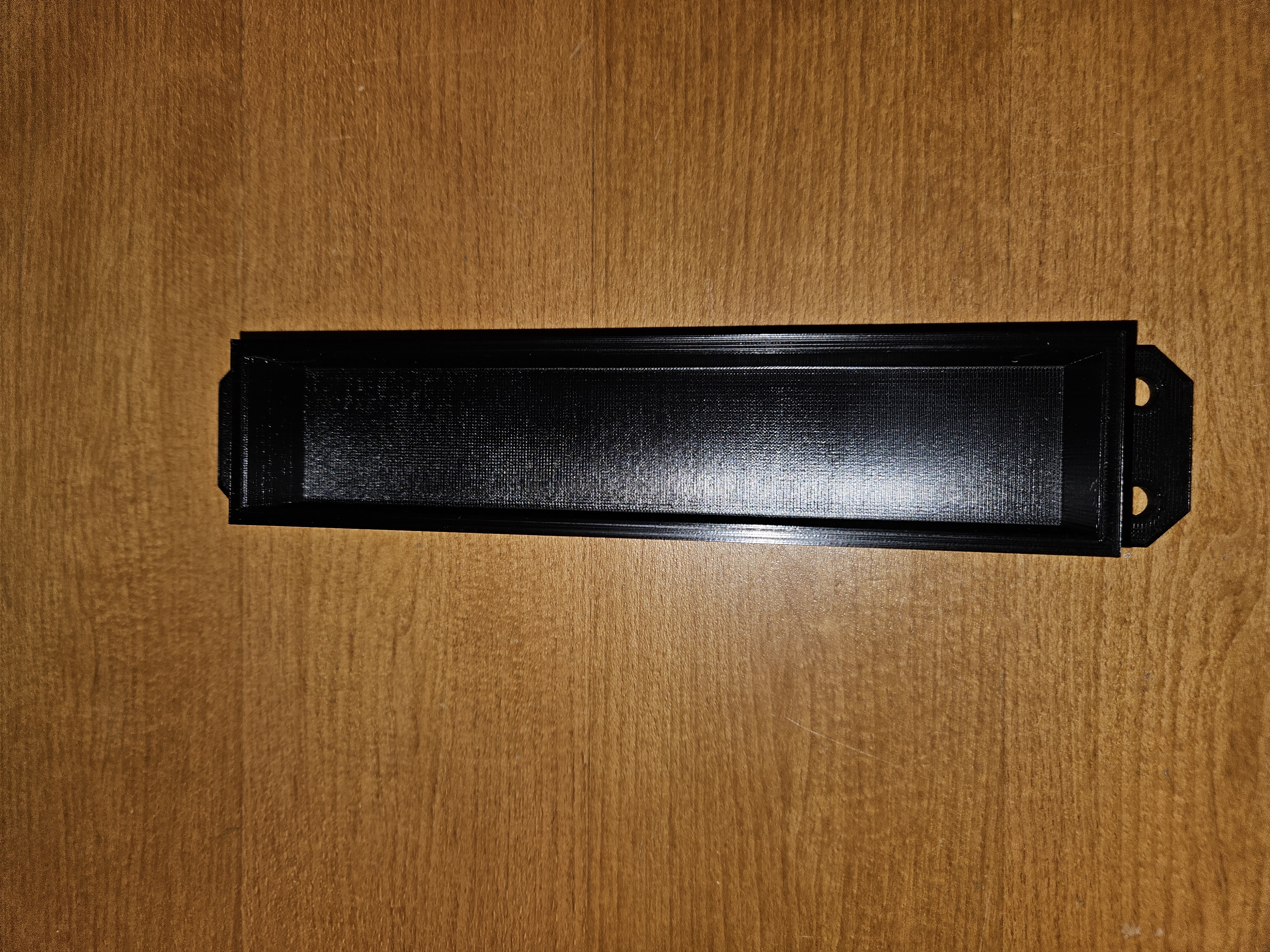

Jednoduchý držák pecka co rozvaděče mého cnc
Stále se s inventorem učím a ještě dlouho budu začátečník, ale moje závist, když jsem u vás viděl co si lze nakreslit a vytisknout už polevuje
no nevím jestli moje neumělé pokusy za to stojí

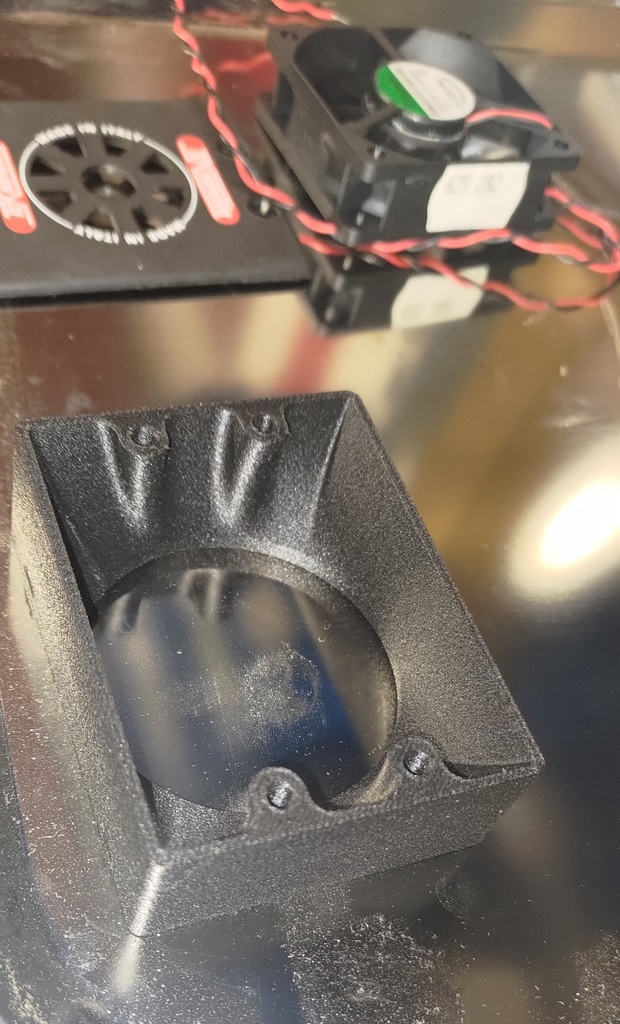

Tisknu ted takove adaptery pro elektricky ventilator na 3140 Teknomotor vretena, tak kdyby nekdo chtel, tak model jsem dal sem: https://www.thingiverse.com/thing:7089746
Chce to bud plneny PA nebo PC

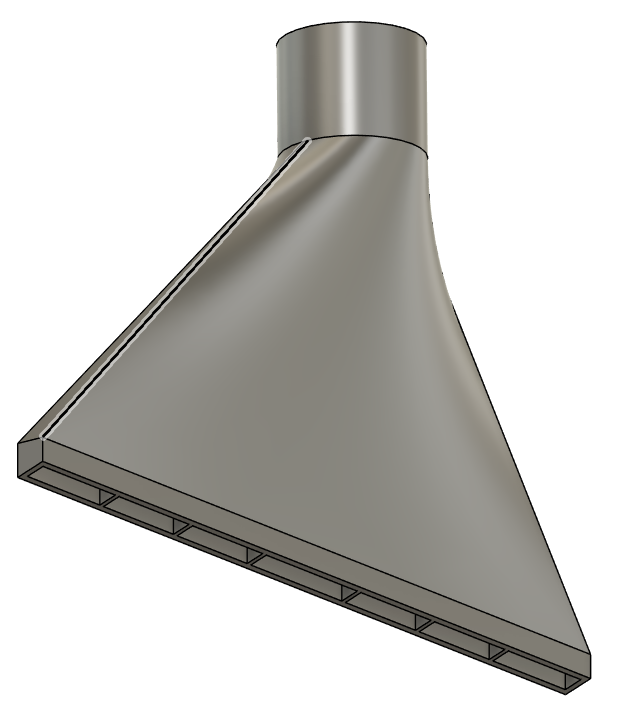

Hubice na vysavač: tiskl jsem ji z PLA a dokonce i na betonu se neudírá moc rychle. Upravte si možná jenom průměr na trubku, zjistil jsem, že je trochu volná.

No a zkusit tu hubici od MrMR vytisknout v nejakem meritku proporcionalne mensi, aby jeji vyska byla max. tech tvych 40 mm a na tu vyslednou mensi hubici vytisknout jen potrebne redukce mezi:mikiki píše: ↑11. 12. 2025, 5:00 Taky asi budu muset vyrobit nějakou hubici.![]()
Jen musí být max 40mm vysoká - tzn. i tyč hubice bude muset být do 40mm a dlouhá cca 700 mm.
Potřebuji pod skříň, normální hadice luxu se tam nevejde![]()
Nic jsem podobného na netu nenašel, tak budu muset rozpohybovat své závity![]()
* tu mensi hubici a novou uzkou trubku
* novou uzkou trubku a vysavacovou hadici
Nebudes se morit s navrhem mensi hubice, zamakas jen na 2 redukcich
Ale je riziko, ze u zmensene hubice muzou byt uz moc male saci pruduchy ...

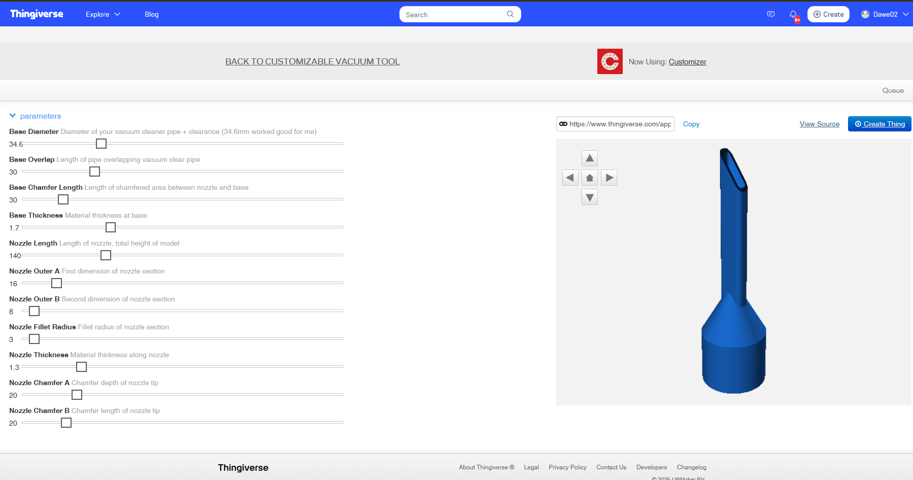

mikki> tady si vyberes, ne? Jsou to vyfiltrovane adaptery ktere si muzes upravit k obrazu svemu. Bud primo v prohlizeci v toolu Customizer (banka vlevo, volba Customizable) a nebo jde o modely vytvorene v openSCAD coz je jednoduchoucky parametrizovatelny CAD, kde si muzes upravit parametry modelu v textu, podivat se na nej a vyexportovat jako stl k tisku:
https://www.thingiverse.com/search?page ... omizable=1
https://openscad.org/

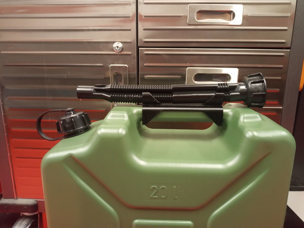

Delal jsem si pred trema rokama drzaky nalevek pro plastove 20l TBA kanistry. Porad drzi, delam se dvema z nich casto a porad pruzi a drzi fajn. PETG, pokyny v odkazu na thingy, tisk bez podper. Dve barvicky, zelena benzin, cerna nafta.
Blbost - ja vim, ale prakticka.
https://www.thingiverse.com/thing:5888795
