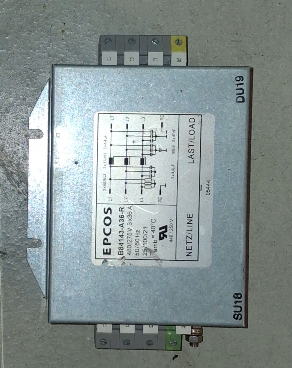

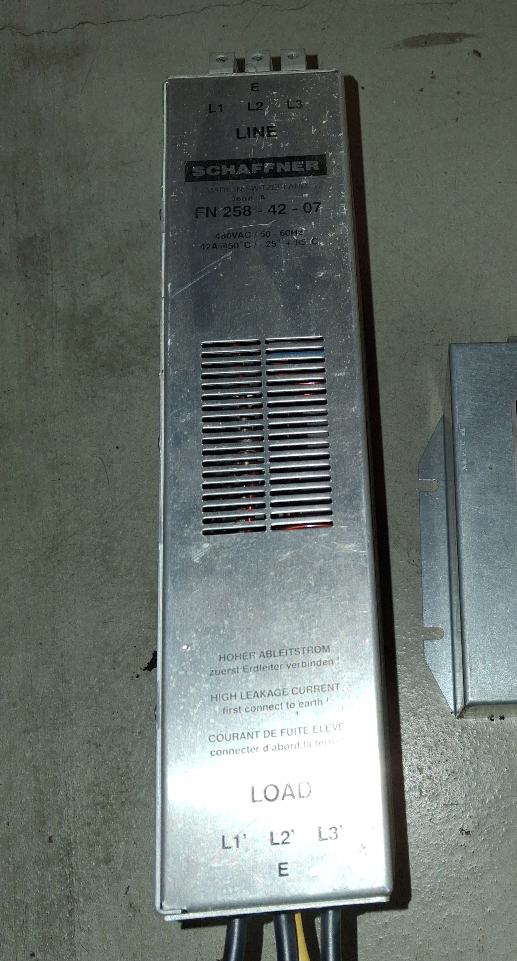

Ahoj chlapi,
dávam rýchly update z víkendového testovania. Kúpil som menší, ale ostrý dvojstupňový 3-fázový filter Schurter FMBC (36 A).
Najskôr som ho skúsil zapojiť ako predradený filter priamo pred napájanie tej nešťastnej indukčnej varnej dosky Gorenje v dome. Výsledok? Vôbec nič sa nezmenilo, doska po zapnutí hydrauliky na sústruhu ďalej divoko cvaká a displej bliká. Potvrdilo sa to, čo tu niektorí písali – to vysokofrekvenčné rušenie je také agresívne, že chytať ho až na strane spotrebiča nemá zmysel, filter skrátka musí byť čo najbližšie k zdroju rušenia.
Preto idem teraz prerobiť zapojenie priamo v rozvádzači môjho sústruhu (Hyundai HIT 18). Pôvodný veľký kórejský filter Samil NFZ-4080SG (80 A) v mašine samozrejme nechávam, ale zapojíme ich so Schurterom natvrdo do série (do kaskády).
Sled zapojenia bude: Hlavný vypínač sústruhu -> nový dvojstupňový Schurter (vstup LINE, výstup LOAD) -> pôvodný originál filter....

kaskáda filtrov vôbec nepomohla. Zapojil som to ale výsledok je úplne rovnaký – indukčná doska v dome po štarte sústruhu ďalej štrajkuje a cvaká. Filter som preto zo stroja radšej vykrútil a vrátil to do pôvodného stavu.
Filtre to VF svinstvo nezastavili, takže idem hľadať profi revízneho technika so sieťovým analyzátorom a osciloskopom, nech mi zmeria celý stroj pod záťažou. Elektrické schémy k môjmu Hyundai nemám ale na internete som pozeral dá sa nájsť digitálna forma dúfam že mu to bude stačiť.
