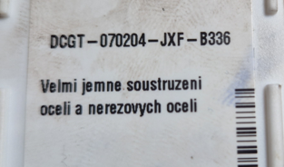

Problémy s elektrikou jsou většinou při rozběhu motoru. To se dá řešit FM nebo soft starterem.
Otázka je co považuješ za drahý. Ale ty automatovky nestojí nijak odlišně od podobných materiálů. Hodně se z nich dělá a mohl by tu být někdo komu zbývají kousky co už nevezme podávání. Na učení je to ideální.
První volba nástroje jsou plátky na nerez. Jsou ostřejší a dá se s nimi dosáhnout i dobrý povrch na oceli. Plátky na hliník budou brát dobře, ale velmi krátce. Docela slušné se mi zdají tyto plátky od PM-tech

Plátky na hliník osobně téměř nepoužívám ačkoliv obrobím hliníku týdně tuny.
