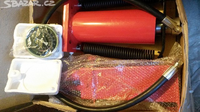

Když už to tu rozebíráte - co si myslíte o této hydraulice pro lis: http://www.sbazar.cz/dilenskenaradi/det ... u-lisu-50t, viděl jste to někdo naživo? Já to zahlíd i na dalších fotkách a působí to strašně "polsky", navíc pro 50 tun při průměru pístu 52mm by byl potřeba tlak kolem 2300 barů (jestli jsem to od boku dobře spočítal), jen mi na tom chybí velká písmena CE a inzerát na Aukru :D Ale třeba se pletu...

[quote="brutal"...navíc pro 50 tun při průměru pístu 52mm by byl potřeba tlak kolem 2300 barů (jestli jsem to od boku dobře spočítal)...[/quote]
Ak sa lepšie pozrieš, tak priemer piestnice je 52mm, tj priemer piestu by mohol byť cca 100-110mm.
Pri 100mm tlak vychádza cca 630bar a pri 110mm len 525bar. To sú celkom reálne tlaky, ale myslím že sú na hranici deštrukcie (možno tesne za ňou).

r4cv píše:Ak sa lepšie pozrieš, tak priemer piestnice je 52mm, tj priemer piestu by mohol byť cca 100-110mm.
jj máš pravdu, samotný píst bude větší než pístní tyč, přehlíd jsem že se ten rozměr týkal pístnice

No, nejlevnější čínu 50t jsem zahlíd na Heurece asi 32.000 což není málo, a podle obrázků tam mají úplně stejný válec i s pumpou jako v tom inzerátu, takže bych to postavil levněji při stejné nebo lepší kvalitě rámu. A záruka mi je na nic, protože to použiju 1x za rok a to se moc chyb nestihne projevit. Ale souhlas, taky radši seženu něco kvalitnějšího, aby to něco vydrželo a mohla to používat ještě vnoučata :D
