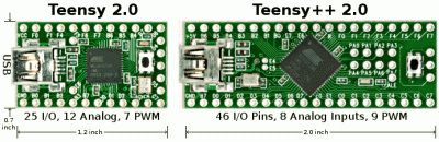

S tou stavbou by to mozna bylo realne, ale asi by to chtelo AT90USB1286-AU, kterej ma normalni nohy.
Vypadá to, ze by snad nemel byt potreba zadnej bootloader, protoze ho ma jiz z vyroby implementovanej. Nicmene tahle verze obvodu stoji bezne pres 300kc + postovne. Pl.spoj taky nebude levnej, pokud si ho neudelam sam. Nakonec se dostanu na 400-500kc a to uz asi nema moc vyznam.

ale pozor maj tam většinu s TA90usb 162 =teensy1 což je značně omezene počtem pinu tam se toho moc neuchodí, chce to alespon TA90usb646 =teensy ++1 ale nejlip TA90USB1286 což je teensy ++2

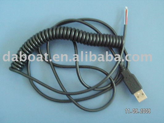

V USB kabelech se vyznam, ale scháněl sem kroucenej, aby se to neválelo po zemi. Navíc moje destička ma mini USB samici...

krizma píše:No kroucený USB neexistuje asi....
Tady se da sehnat neco podobného co by mohlo byt snad funkční
http://www.tme.eu/html/CZ/kroucene-kabe ... pelny.html
Koukej co sem našel.
http://www.alibaba.com/product-gs/26248 ... Cable.html
Takže se to vyrábí, jenom aby poštovné nebylo trojnásobek ceny produktu.
Sem hledal twisted cable a to je samozřejme něco jiného. Většina datových kabelů jsou twisted (kroucené) pro eliminaci rušení. Chtělo to hledat USB spiral cable, nebo spring cable.
Martin
Příspěvky: 341
Registrován: 17. 1. 2008, 6:48
Bydliště: Prostějov
11. 10. 2010, 7:42
já sem kroucený USB kabel vyrobyli tím způsobem, že jsem ho namotal na tyč a uvařil ve vodě viz. obrázek ovladačů http://www.c-n-c.cz/viewtopic.php?t=3471
