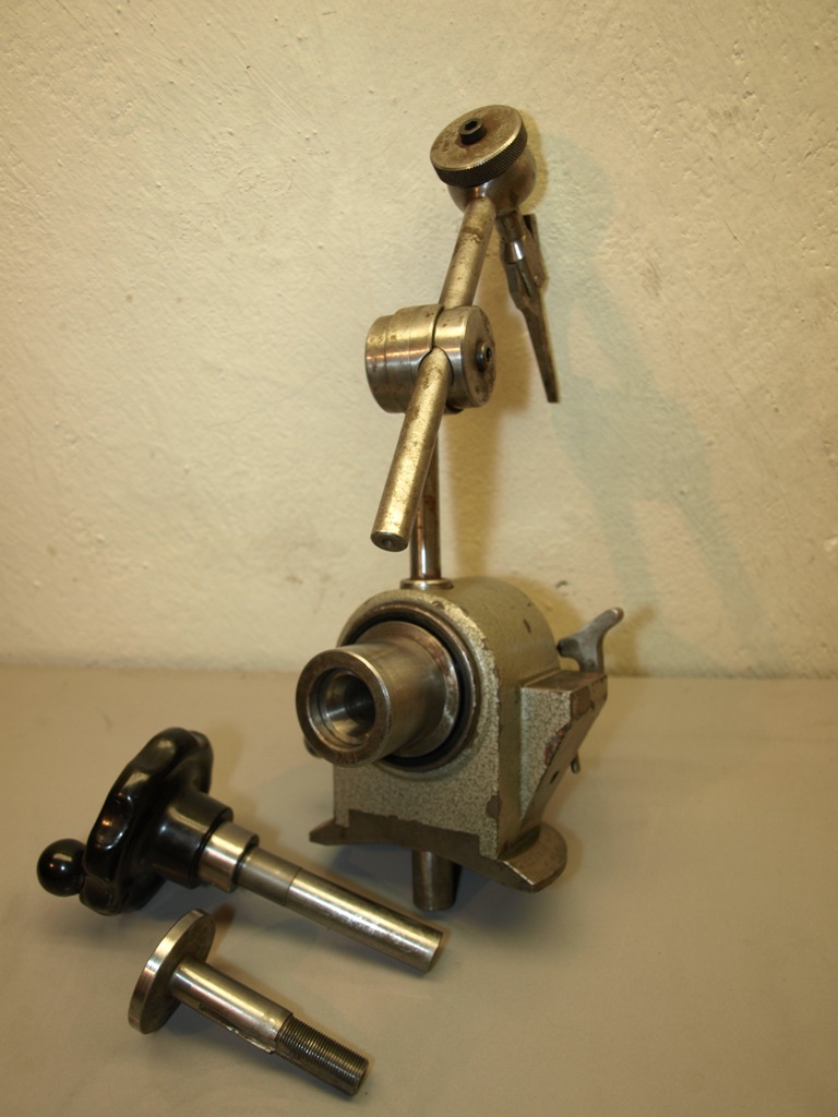

Prosím Tě, jak vypadaly ty vložky do těch kleštin? Nejaká podélně rozřezaná trubička?? Díkyrobokop píše:myslim ze jsem za rozumnou cenu nenasel
takze kdyz jsem to potreboval vyrabel jsem vlozky
Rotwerk 300
Sieg SX2L homemade cnc
- Site Admin
- Příspěvky: 23436
- Bydliště: Praha
jojo presne tak

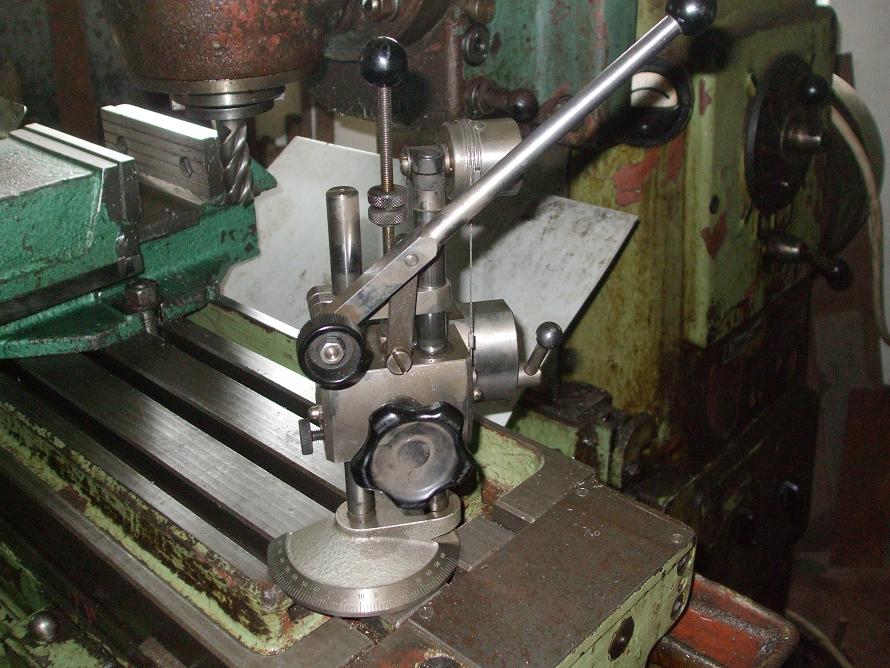

Tak se mi podařilo ulovit další manuál k této konstrukci ostřičky (tentokrát ve španělštiněFrancotirador píše:Tak ten manuál k ON25 respektive k jeho předchůdci http://jvr33.free.fr/pdf_laser/16_cnc/a ... l%20SO.pdf (asi originál design tohoto typu ostřičky - Fridrich Deckel) akorát je to v evropským mezinárodním jazyce (pokud vím tak ho dodnes nikdo tj. EU nezrušilabohužel je to poznat tak akorát na řidičákách). Ve slíbený gringovštině je volně k dispozici jen seznam náhradních dílů - takže celkem hezky rozkreslená sestava, např. zde http://www.gti-usa.com/manuals/DECKELSOPARTS.PDF (je to novější verze od fy. Michael Deckel typ S0). Ty čínani mi na první pohled přijdou jako hranatej mix S0 a S0E (S0 nemá posuv vřeteníku, S0E má vedení výklopného "stolku" letmo).
Pořád je to ale jen popis toho na co je ostřička určená - broušení gravírovacích jednobřitých fréziček.
Nenarazili jste někdo na nějaký stránky nebo dokument kde si dal někdo práci s podrobným popisem broušení válcových, čelních atd. fréz, vrtáků (no prostě toho, kvůli čemu si lidi tuhle ostřičku kupují
A ještě nějaký videa (možná se budu opakovat)

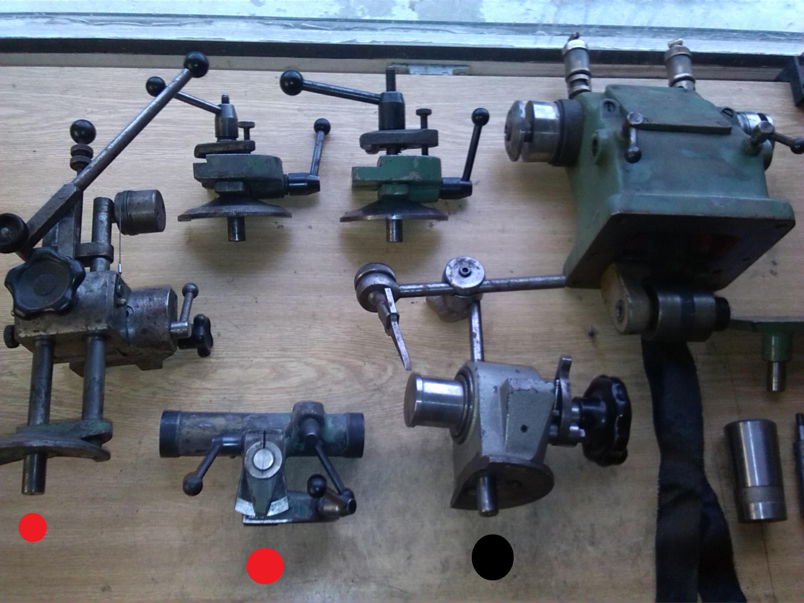

Krásný den přeji
neměl by prosím někdo na vypůjčení kleštinu W15? Jen na vyzkoušení jestli pasuje do toho "aparátu" označeného černým puntíkem na fotce.
Podle dohledaných informací by měly být ty pravé, ale přijde mi, že ta upínací matice je předělaná. Tak bych nerad zjistil až seženu ty kleštiny, že je toho předělaného víc a nepasují tam.
Nejlíp poblíž Rožnova p.R.
Děkuji moc za ochotu
Ondřej
Ondřej

Krásný večer přeji
no já to dostal k N1 a po dlouhém bádání kam to na ní chytit jsem zjistil, že nikam.
Je to na brusku Agathon 175. Moc pěkná švýcarská mašinka, bohužel mám z ní jen to na fotce.
Ondřej
I nadále prosím pokud má někdo tu kleštinku byl bych moc vděčen.
Ondřej
MN80, N1, BF20, Strigon MP200M,FH2A, Horný SV13
- Sponzor fora
- Příspěvky: 3848
Tu W15 si myslím jen tak někdo mít nebude a pokud někde v šuplíku ano, tak stejně neví že to je onaoOvOo píše:Krásný večer přeji
no já to dostal k N1 a po dlouhém bádání kam to na ní chytit jsem zjistil, že nikam.![]()
Ondřej
Já být tebou, tak tu upínací trubku předělám na něco sehnatelnějšího a nebo lépe, tohle zkulturním, prodám na ebay a za utržený nemalý peníz zajedu na moravu a koupím krámy přímo na N1 a ani by tě nemuselo sejřit, že jsou desetkrát předražený
Na tom přípravku s černou tečkou nikde nevidím otvor v hřídeli

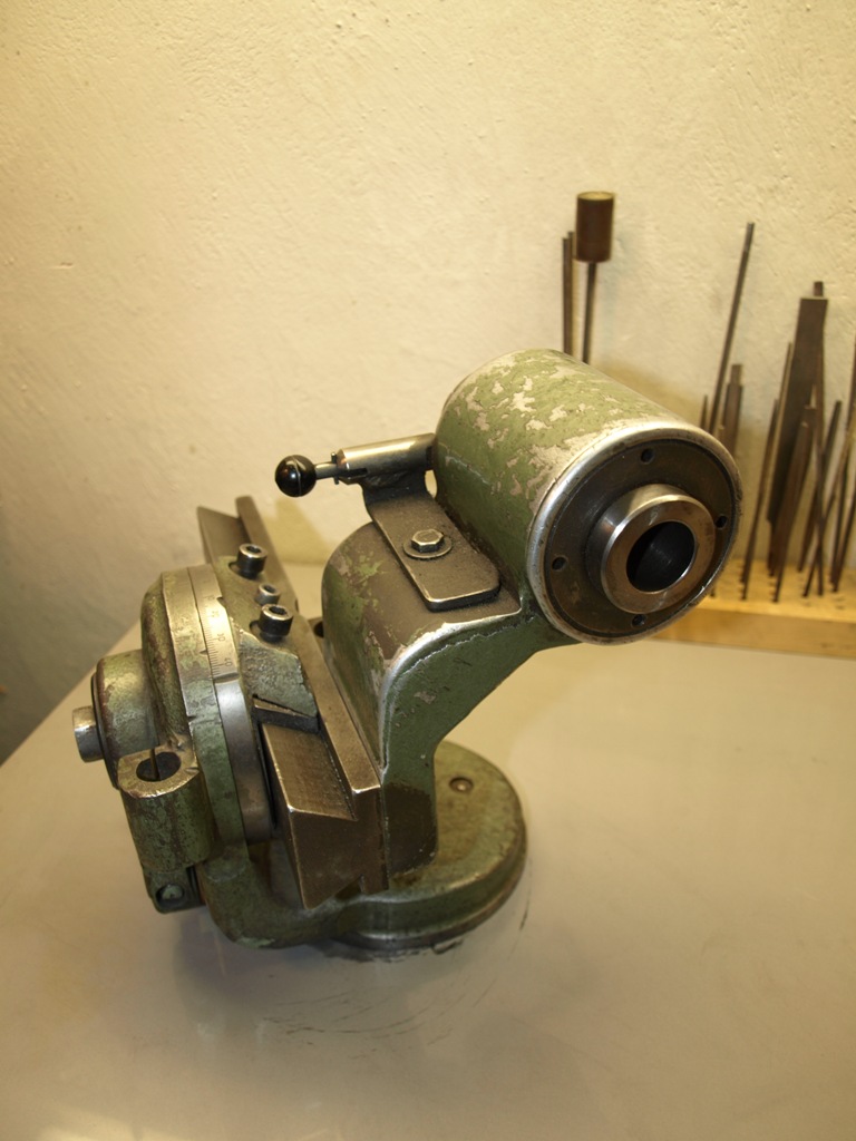

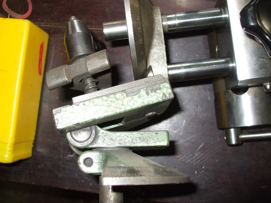

Pěkný večer přeji
moc děkuji Tumlikovi za reakci. K N1 mám otočnou hlavu (foto), v ní je morse 3 což je super, ale nejde zaaretovat v pozici jako ta švýcarská. Ony jsou úplně jiné, ale to je nejlíp vidět na živo. Jestli jsem to dohledal dobře a opravdu tam patří kleštiny W15 tak ta upínací trubka už předělaná je. Ta česká alternativa kleštin by byla sehnatelná? Raději bych to totiž chtěl dodělat než prodat. Vřeteník mám dokonce i s náhradním vřetenem.
Přidám ještě fotky aby bylo vidět, že ta dutina na kleštiny tam opravdu je.
Ondřej
P.S. Pokud by se na to někdo chtěl podívat a třeba mi poradit co s tím, rád ho uvidím.
Ondřej

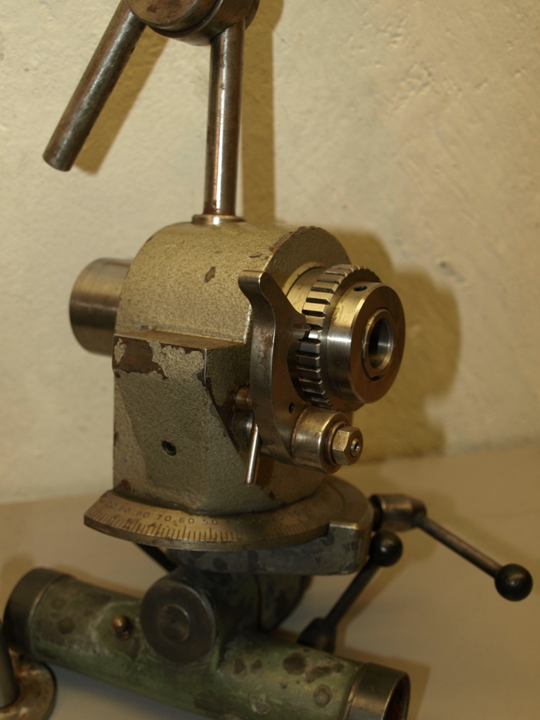

Ještě se vrátím k té diskutované U3.
Nevím jestli to tu už není, ale narazil jsem na nějaké manuály k Deckel S0 a S0E což je evidentně její předchůdce.
Protože jsou v celkem rozumném rozlišení tak to sem vystavím.
