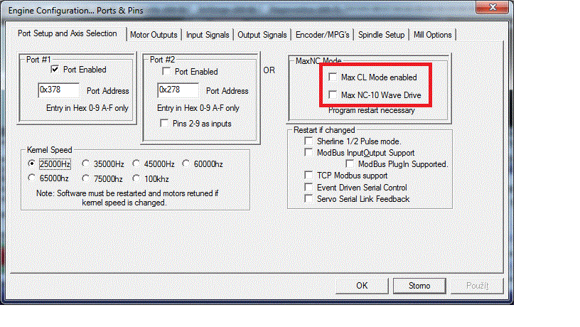

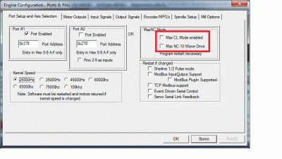

Prosimte jeste mi pisni kde to najdu v machu to nastaveni pinu diky moc to bude urcite vono :)
Příspěvky: 23178
5. 12. 2011, 8:01
nehore v menu pins and ports nebo neco takoveho
na to se snad nemusis ptat
Pepa Žhář
Příspěvky: 431
Registrován: 23. 1. 2011, 5:16
5. 12. 2011, 2:53
Ahoj tak to mě kdysi také dělalo a stačí zrušit zafajfknutí v těchto červeně označených políčkách
