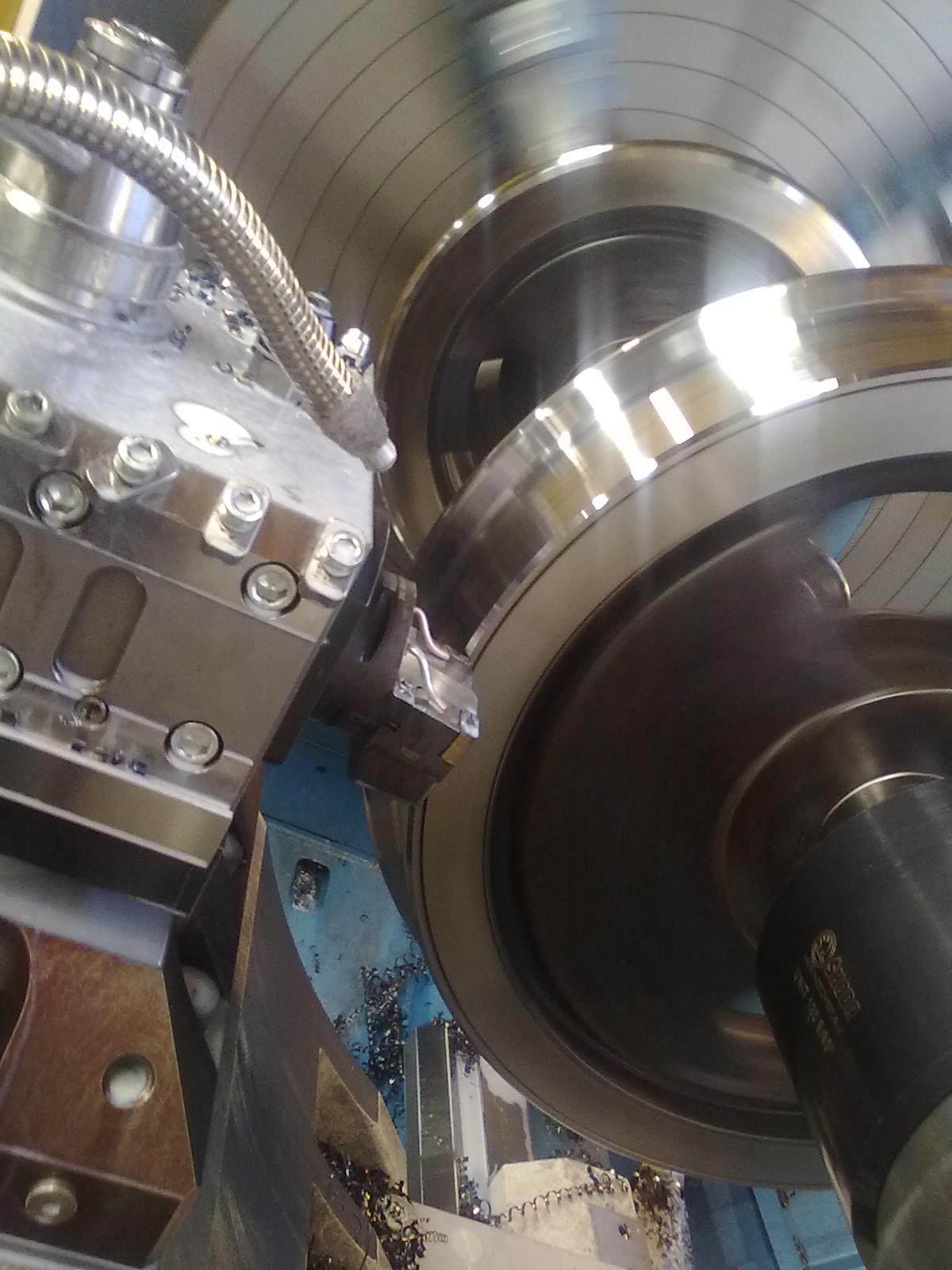

no už je to zase opravený,, uff,, nože opět nacejchovaný a maká to jak má,, možná těm kudlám ještě budeme muset trošičku poupravit korekce a bude to zase nastavený total suprově,,,
ta nehoda se stala při soustružení profilu na železničním kole a v okamžiku kdy jsem zastavil program tak nůž byl asi 10 mm před kusem,, nůž je v CAPTO držáku " no a tenhle prográmek hold zafungoval tak, že když jsem ho chtěl opět rozjet, tak si jel přes kus na výměnu nástroje,, sice nijak rychle ale tím jak to škrtlo břitem o obrobek, tak se mi v nožovce pootočil ozubený věnec a museli jsme ho zpátky srovnat a znova všechno překalibrovat,,,, už si na to dám majzla...

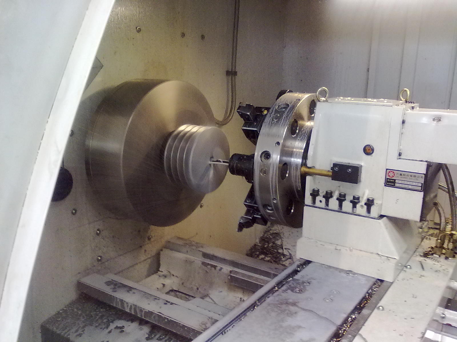

musim to teď takhle znasilňovat, protože od minulý nehody, kdy jsme museli znova seřizovat souosost revolveru, ta revolverová hlava už nema kolíky a držej tam v tom ty ozubený věnce jen na imbusech a to se mi zda teď nejako povoluje...
Vyrovnávací trn máme, ale i když to přerovnáme a diry na koliky přestružíme, aby jsme tam mohli dát kolíčky nový, tak se přes heslo nedostaneme do parametrů stroje a stejně budeme muset zavolat toho servismana co to dělal minule,, a jelikož je jeho firma z Brna a on až z košic, tak nevim kdy to bude,,,
proto jsem dnes musel krizově vypodkládat nože( cca 0,3mm )jemným plíškem a na všech přidat okolo 0,3mm korekci do minusu,,, prostě stroje dělaný na Thaivanu jsou plechový hračky a nic to nevydrží.. jsem z toho dost zklamanej,, akorat ten system fagor se mi líbí, jinak nic
