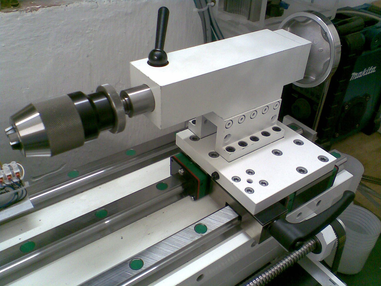

Zde je ztracená fotka brzdy aretace koníka. Oproti původnímu řešení je tohle mnohem pohodlnější.
