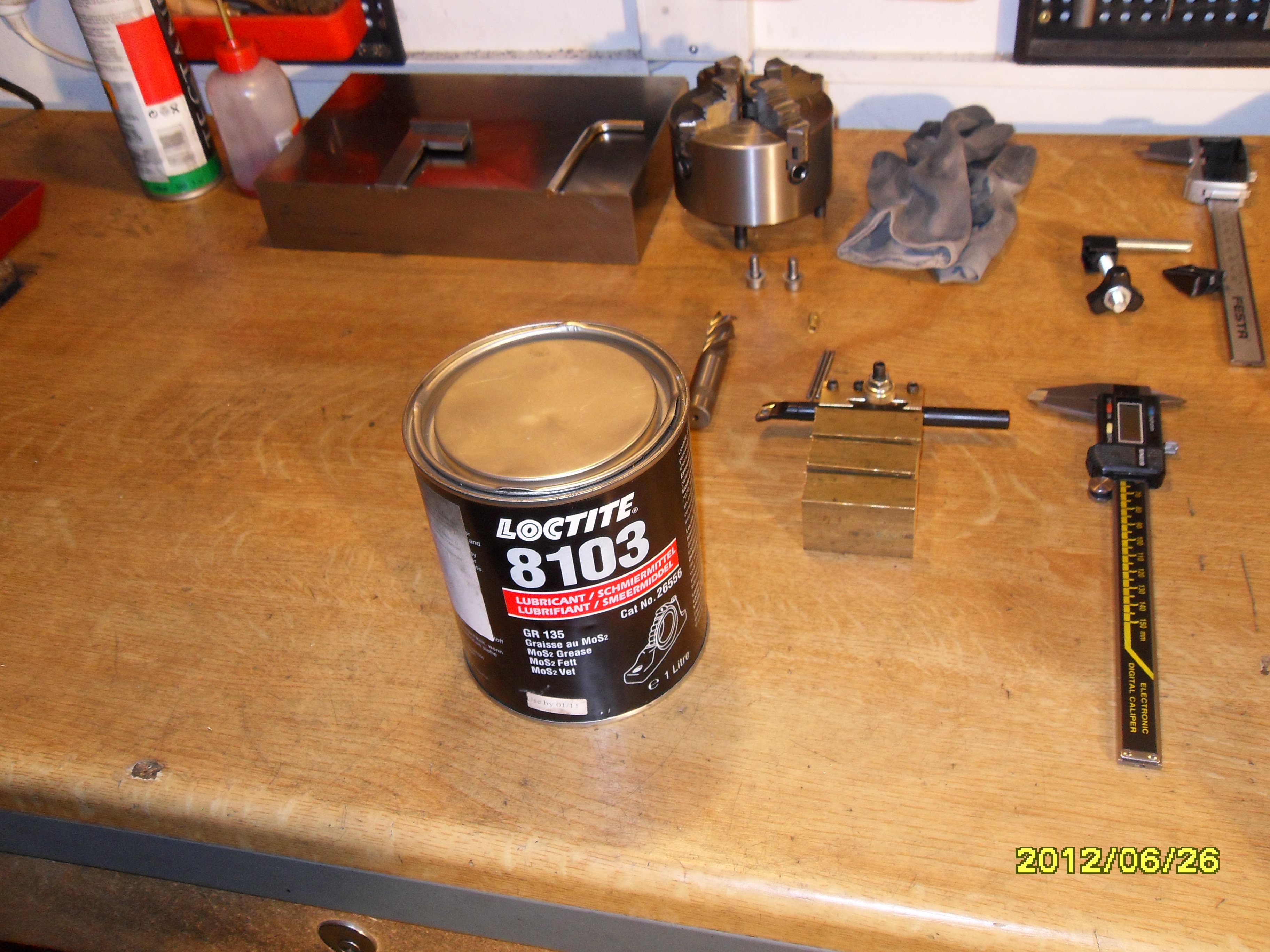

Stryci, zdravím! Po dvou letech odhodlávání se jsem včera vyjmul ze šuplete zubatá Tumlíkova kola a navlékl je na vřeteno i předlohu. Tedááá... vůbec to nešlo snadno :roll: , ale při tom všem se mi podařilo zničit pouze jednu segrovku.
Mám dotazy: Nejlépe kterým Mogul-vaselínem nebo čím jiným (lepším) ta kovová kola při montáži trvanlivě namazat? A jak a kdy pak přimazávat? Nějaký zlepšovák (kromě úžasné Potravinovy olejové skříně) by nebyl?
Děkuju za tipy! :)

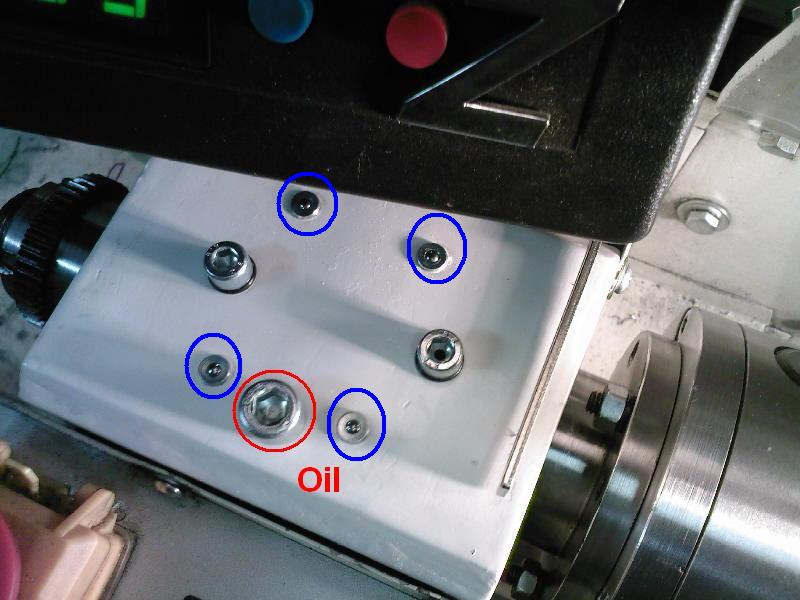

Dříve jsem ty kola občas namáznul olejem a pak vazalínou. Rval jsem to tam injekční stříkačkou. :D Na vřeteníku jsem dal ty mazničky co jsou v modrém kroužku. Chtělo to ale udělat než jsi to dal dohromady :D
Pokud to budeš dělat, odměř si kde jsou zuby velkého kola na vřeteni a pokud tam budeš občas rvát vazelinu, musíš zároveň ručně točit vřetenem a z jednoho kola to hezky vleze do druhého. Můžeš si to i prohlídnout na rozborce nežli to dáš dohromady.
Nezapomeň přehazovat rychlost podle toho jako stranu mažeš.

26. 6. 2012, 7:31
Mě se osvědčila vazelína LOCTITE 8103, ale mazničky tam mám pro jistotu taky i když sem je dosud navyužil(2,5 roku po výměně vřetene)
