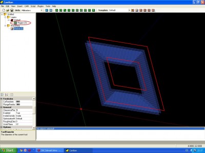

Jednoduchá věc, prostor mezi dvěma čtverci musíš sjednotit jako region.
1)Označ (vyber) vnější i vnitřní čtverec
2)Menu- Edit-Regions-Convert to region -tím se ti sloučí
3)MOP pocket operation
Ještě než ty dva čtverce převedeš na region, tak je vhodné udělat si jejich obrysy třeba o 0,001 menší (větší) aby jsi mohl udělat frézování na čisto = třeba pomocí Menu-Polylines-Create offset polyline ,-následně MOP profile

28. 3. 2010, 6:17
Diky, funguje to. Jiz mnoho let pouzivam hobby cnc, ale G-kody jsem vzdy psal "rucne". Jiz je cas zapojit do prace pocitac. Jsem starsi clovek a tak mi nektere veci lezou pomaleji do palice. Predem vsem dekuji za dalsi rady.

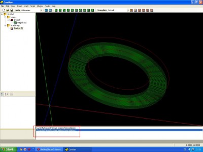

28. 3. 2010, 12:28
Zdravím.
Prosím o pomoc úplnému začátečníkovi.
Chci odfrézovat mezikruží.
Nakreslím dvě soustředné kružnice.
Dokáže mi někdo poradit polopaticky, co nastavit, aby to frézovalo mezikruží? Zatim mi to vždy vygeneruje dráhy pro dvě kruhové plochy.
Děkuji za pomoc.

snowi
Příspěvky: 122
Registrován: 7. 10. 2006, 7:06
Bydliště: Česká Třebová
28. 3. 2010, 8:13
Ve free verzi nejde region vytvořit přímo z kružnic.
Proto:
1) označit obě kružnice
2) Edit-polylines-Convert to Polylines
3) Edit-Regions-Convert to Regions
4) příslušný MOP
Pracuji jen s 2D daty nevím co to udělá ve 3D
V tomto je CamBam trochu specifický, pamatujte na hlavní příkazy: Convert to Polylines a Join

29. 3. 2010, 1:45
Děkuji za radu. Funguje to.
Ještě bych se chtěl zeptat na POCKETING?
Je tam možnost nastavení od středu, lineárně, nebo po spirále.
Jediné, co mi funguje v případě kružnic je od středu.
Systém, který mám na svém stroji neumí pracovat s parametry I, J, K.
Což je samozřejmě problém?[/b]

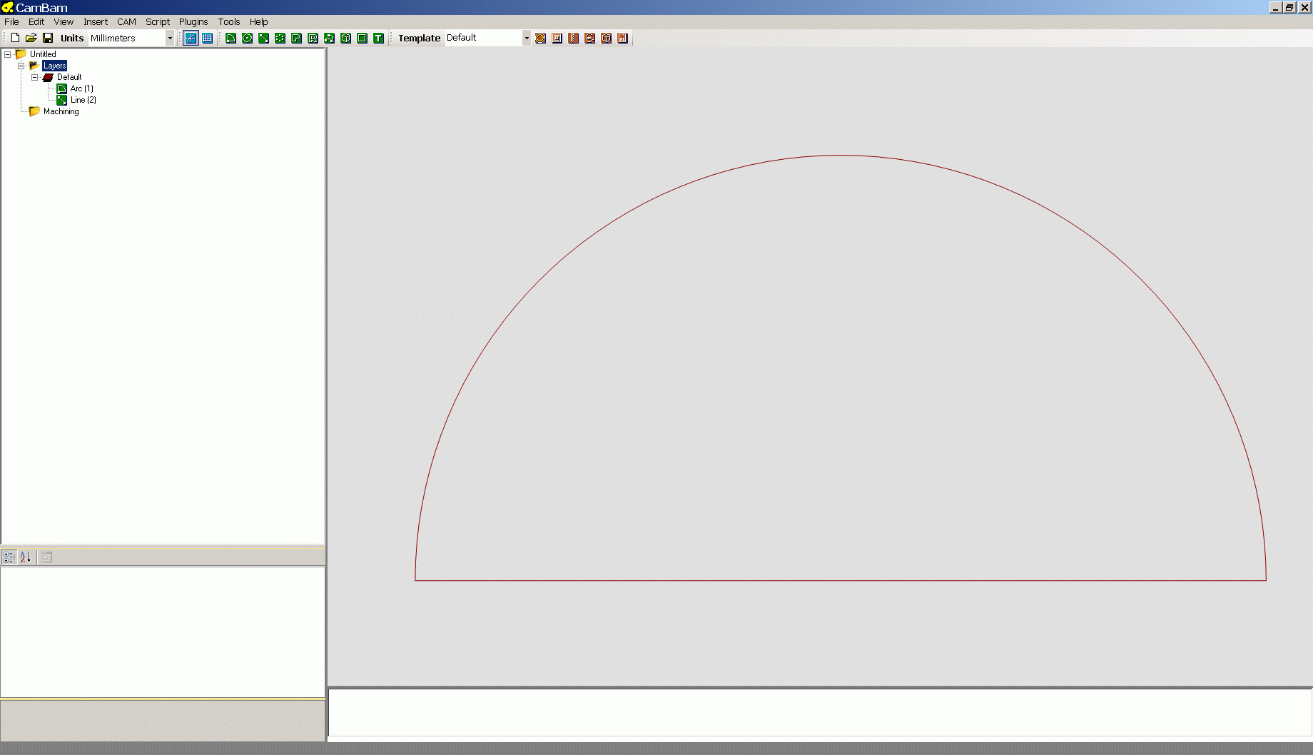

9. 4. 2010, 10:00
Jiz jsem nekolikrat uspesne frezoval daty z CAMBAMu. Ted bych rad odfrezoval plochu viz. obrazek a nejak mi to nejde. Predem dekuji za radu. Nejak me unika logika "spojovani" objektu.
snowi
Příspěvky: 122
9. 4. 2010, 10:17
1) Musíš popřevádět všechny křivky na polyline.
2) potom je pospojovat do jednoho tvaru
3) potom aplikovat MOP
nebo pošli DXF
purs
Příspěvky: 195
Registrován: 24. 1. 2009, 6:46
Bydliště: Nova Paka
9. 4. 2010, 10:37
To jsem udelal a vnikl mi z toho jeden Polyline, spojeno Join. MOP Pocket mi na to nejde, napr. MOP Profile na to jde. Nemusi byt vychozi bod ( krizek ) uvnitr toho objektu ? Ja ho mam na strehu usecky.
